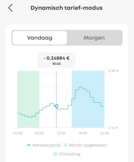

Heb nog een vreemd gedrag of misschien niet omdat ik de software nog niet heel goed ken.
Draai dus nu Dynamisch tarief-modus met Nordpool als provider (omdat het met Zonneplan als provider niet goed gaat) en heb ontladen en laden als volgt ingesteld.
Afbeeldingslocatie: https://tweakers.net/i/Oq-N58rFCjRxipfhZkVbz5ZZpWw=/fit-in/4920x3264/filters:max_bytes(3145728):no_upscale():strip_icc():strip_exif()/f/image/xfihdZxDCodh2vfozXJpZRcQ.jpg?f=user_large
Nu zou ik verwachten dat hij mijn opgewekte PV stroom niet in de batterij duwt tussen die 2 periodes in. Dat is echter wel het geval. Hierdoor kan er dus alsnog relatief "dure" stroom de batterij in, terwijl het voor mij voordeliger is om het terug te leveren aan het net. Iemand een idee of daar nog een instelling niet goed staat ?
[ Voor 15% gewijzigd door BB72 op 16-01-2026 12:09 ]

BB72 schreef op vrijdag 16 januari 2026 @ 10:53:
Dit is normaal gedrag. Het wordt daardoor ook aangeraden om in je schema niet teveel laadmomenten in te stellen qua uren om ruimte over te laten voor PV laden. Het hangt ook af van je batterijcapaciteit en hoeveel laadvermogen je hebt.

Afbeeldingslocatie: https://tweakers.net/i/KX0Kfu546_Ke2sWY6bDD-0i-Gpg=/x800/filters:strip_exif()/f/image/YgRA9uYQo1f0ZRPCGmnm0hN8.png?f=fotoalbum_large
Bij dit schema ziet het er dan zo uit. Ga de AI modus over 1-2 dagen aanzetten, ook benieuwd naar. Zit alleen met auto laden: kan nu voorkomen dat de Anker de auto gaat laden, maar dat zou met de AI modus ook goed moeten gaan aangezien we dat alleen in de nacht plannen nu.
Maar met zon ook overdag natuurlijk.

Voor iedereen die nog op zoek is naar een beetje extra gratis opslagcapaciteit en de batterij in een verwarmde ruimte heeft staan.
Via de app kun je de "gereserveerde kracht" van 10% naar 5% verlagen, dit geeft effectief 5% meer bruikbare capaciteit.

Momenteel staat het systeem hier ingesteld op "eigen verbruik".
Gisteren scheen voor het eerst dat de Solarbanks hier staan de zon een beetje, met 1 solarbank en extra accu ben ik tot 06:00 de volgende ochtend, op enkele verbruikspieken na, geheel zelfvoorzienend geweest.
Een deel van het PV overschot kwam boven de 1200W uit, en is teruggeleverd, met een tweede solarbank had ik dit wel kunnen benutten en was ik volledig zelfvoorzienend geweest, toch netjes voor de laatste dag van januari.
