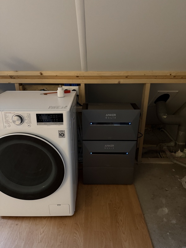

Samen met mijn ouders heb ik twee setjes Solarbanks 3 Pro + BP2700 overgenomen. Deze set draait firmwareversie v1.0.3.13. Mijn eigen Solarbank 3 Pro draait nog op v1.0.3.7. Helaas kan ik het systeem nu niet koppelen omdat de firmwareversies niet overeenkomen (E60-melding). Vandaag heeft Anker een nieuwe firmware naar mijn Solarbank gepusht om dit te verhelpen (v1.0.3.12). Helaas werkt deze nog steeds niet samen met de .13-versie.
Nog even geduld dus voordat ik het systeem parallel kan gebruiken.
In mijn meterkast zag ik dat er twee dedicated groepen zijn voor de wasmachine en droger. Hier heb ik nu de Solarbanks op aangesloten en de output verhoogd naar 1200 watt per solarbank. De wasmachine heb ik rechtstreeks aangesloten op de Solarbank en op de andere heb ik de vriezer aangesloten, omdat ik geen droger heb.
Is dit zo veilig te gebruiken?
Maar je wasmachine gaat denk ik wel meer vragen dan de anker kan geven aan vermogen. Ben benieuwd hoe dat uit pakt!
Ja, de groepen zijn verder onbelast en zitten ook nog op verschillende fasen. Ik zou het in mijn ongeïsoleerde schuurtje kunnen plaatsen, maar in de zomer lijkt het me daar te warm worden. Foto schuurtje:AEN77 schreef op maandag 1 december 2025 @ 17:26:
Zo lang ze op 2 onbelaste groepen draaien zou het kunnen om ze te verhogen naar 1200. Buiten plaatsen buiten huis heeft wel altijd mijn persoonlijke voorkeur.

Een 60-gradenwasje is prima gegaan, maar de Solarbank 3 Pro kan inderdaad niet voldoende leveren als ik uitga van het maximale verbruik. Ik zal het dus anders moeten aansluiten. 🙂

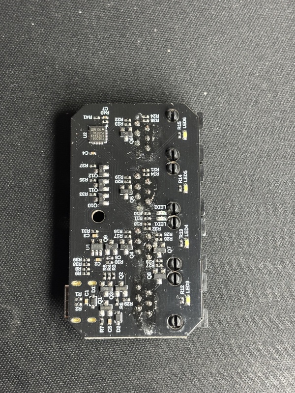

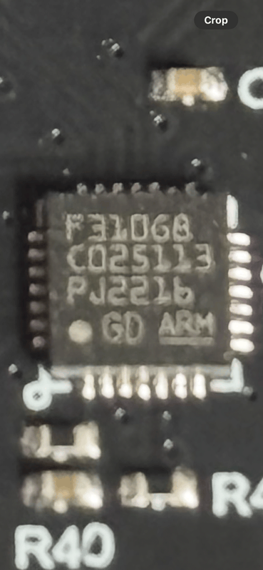

Anker p1 meters leveren wat issues op. Hier had ik 3 stuks van, waar ik van anker 2 nieuwe heb gekregen.
Met veel klungelen, proberen, nog meer klooien en nog meer materiaal denk ik een werkende method gevonden te hebben voor de anker p1 meters.
Mijn conclusies: de anker p1 meter kun je het beste met de telefoon app discoveren, nog niet p1 aangekoppeld, maar wel met een (domme, non e-mark) usb-c kabel als voeding. Mocht het niet lukken probeer eens zonder voeding het knopje in te drukken, voeding erin, 20 sekonden wachten en dan knopje loslaten. Mocht dat ook niet lukken kun je ze handmatig als device koppelen (kies de p1 meter uit de lijst van devices). Als dat werkt aan een systeem koppelen en tenslotte in de p1 poort prikken. Als dat wederom niet lukt, steeds het hele riedeltje opnieuw proberen. De meter zal pas groen gaan knipperen als 'tie aan een systeem is gekoppeld.

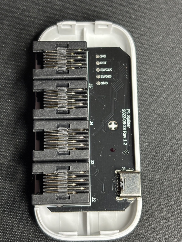

Als je meerdere p1 devices hebt is de homewizard p1 splitter een goede keuze, foto's:
:strip_exif()/f/image/rgW5HTDoDMOZ94VWBOD7VqfO.jpg?f=fotoalbum_large)
:strip_exif()/f/image/kkcv2TqGfzMYnzab5GLvn2Ox.jpg?f=fotoalbum_large)
/f/image/dbEHb34opKGeUZ5y00PhWw0t.png?f=fotoalbum_large)
Echter lijkt poort 3 op die splitters een issue te zijn (1 ingang, 2..4 uit) . Daar wil de anker p1 niet goed op werken, noch direkt, noch in cascade. In mijn geval voor 5 anker p1 meters, heb ik 4 splitters gebruikt, 1 hoofdsplitter en 3 doorgelust waar ik steeds poort 3 niet gebruik. Ik heb dan ook 3 zelf gekochte en 2 door anker support gesponsorde p1 meters aan de praat weten te krijgen. Nu nog even een ikea doosje om die kabelkluwen in op te bergen. Daarnaast natuurlijk duimen dat anker het licht ziet en 1 meter door meerdere anker systemen gebruikt kan worden...

Probeer eens op die homewizard splitter poort 3 (links 1 is in, dan 2,3,4 uit) NIET te gebruiken, Met 4 homewizard splitters heb ik zo 5 anker p1 meters, een toon meter en een homewizard p1 meter kunnen koppelen. Wel afkloppen want ik herken je verhaal 100%. Dat poort 3 een rol speelt op de homewizard splitters is ook een aandachtspunt...
Ook heb ik hier nog een anker smart meter met ringkernen over, naast 4 anker smart meters en 2 shelly em3's om ook analoog zelf te meten... 1 grote kerstboom
@tweazer je hebt bij elke Anker dus een P1 meter nodig. Zit er dan geen werkende splitter bij?
Heb nu al 1 splitter met een homewizard + laadpaal en er komt als het goed is 2 x een Anker bij. Had nog geen plan hoe dat aangesloten zou moeten worden. Homewizard splitter, maar dan dus:
Splitter 1 in op 1, uit op 2 en 4.
2: splitter
4: laadpaal
Dus, nog een splitter op 2 en dan
2: splitter
4: homewizard
Splitter 3
2: anker
4: anker
Zo dus?

@tweazer Ik had je vorige bericht al gelezen en dus de anker meter direct in poort 2 gestopt, en homewizard in poort 3. De homewizard blijft werken maar de anker meter helaas nog steeds 0…
Nou goed nieuws! Ik heb afgelopen weekend na het lezen van de berichten hier een homewizzard actieve P1 splitter besteld. Kwam super snel binnen (maandag) meteen ertussen gehangen. Tada! nu werkt de anker P1 meter perfect! Ik denk echt dat het een impedantie probleem is met de Landis-gryr e360 cm3d. Voor nu is het probleem voor mij opgelost.arjhun schreef op zaterdag 13 december 2025 @ 00:52:
