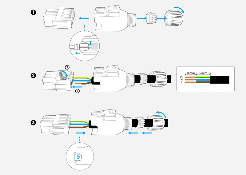

NiGeLaToR schreef op maandag 22 juni 2026 @ 10:57:
Dat kan, maar als het goed is is het afknippen van de stekker en aansluiten zoals het blijkbaar bij Zendure ook wordt aanbevolen (post hierboven) ook een optie.
Doorgaans is de dikte van de kabel niet het probleem, maar verlies van contact in de connector. Die wil je vooral verbeteren/optimaal maken. Dikte vd kabel kan natuurlijk ook nog, voor minder verlies en meer overhead, etc.
Dus afknippen (klinkt eng en zonde), of gewoon de hardwire stekker mee bestellen en kabel aan maken die direct naar de B16 gaat,
Water-Escape

Ik ben ook wel benieuwd naar die bekabeling. Ik heb 3x Solarbank Max AC besteld (voor nu met Home Assistant maar ik hoop dat het ooit 1 systeem wordt) omdat ik geen vertrouwen heb dat er binnen nu en 10 jaar niet toch iets met fase-saldering gaat gebeuren.
Hoe dan ook: ik ga dus 3 Solarbanken op de meterkast laten aansluiten, elk op een aparte fase. Nu wil ik dit dus met vaste bekabeling doen en was ik van plan de connectors los te bestellen: https://www.ankersolix.com/nl/products/ae1033z1-82. Hier in het topic lees ik over de stekker van de 'vaste' kabel afknippen. Hebben we het dan over de https://www.ankersolix.com/nl/products/a17e23z1-96 of de https://www.ankersolix.com/nl/products/a17e23z1-94?
Want dat lijken op de foto's diezelfde losse connectors, maar dan op een schuko/wieland-kabeltje geprikt. Niet gegoten. Of hebben deze kabels een betere connector bij de Solarbank?

redah schreef op maandag 22 juni 2026 @ 12:20:
Ik bestel deze: https://www.ankersolix.com/nl/products/ae1033z1-82 met deze kabel: Neopreen kabel H07RN-F 3x2.5mm² per meter

Zo ga ik het idd ook doen. Stekker besteld met neopreen snoer en een werkschakelaar.

coppe218 schreef op maandag 22 juni 2026 @ 12:55:
Dat was ook mijn plan, maar aangezien hier wordt gesproken dat het afknippen van een bestaande kabel (maar welke dan) beter zou zijn...

Op de foto lijkt stekker niet gegoten, dus hoef je misschien niets af te knippen, maar zo duur is AC stekker ook weer niet om die niet bij te bestellen, wil hem gaan gebruiken icm met yvmk kabel en cee stekker.

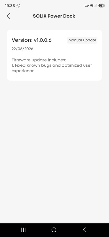

Krijg net diverse bug fixes binnen voor de SB's en de powerdock.
Afbeeldingslocatie: https://tweakers.net/i/MT0iFvif4uEkkfr8qdo6rVHREgc=/x800/filters:strip_icc():strip_exif()/f/image/AyzQQAKI9eP0Hc9CZegIjzW5.jpg?f=fotoalbum_large

water_escape schreef op maandag 22 juni 2026 @ 11:56:
Je kan er altijd weer een stekker opzetten ;)

ArcticWolf schreef op maandag 22 juni 2026 @ 19:33:
Maar dergelijke verbindingen zijn heel normaal:
https://www.elektramat.nl...mm2-per-50-stuks-221-413/
Zit even te denken, als je sowieso een werkschakelaar moet plaatsen dan kun je daar de aders met de kabel naar de groepenkast doorverbinden in de werkschakelaar zelf, dan heb je niet eens lasklemmen nodig.
Zolang je maar adereindhulzen toepast want het is volgens mij meestal een schroefklem en geen kooi in een werkschakelaar. Elke las cq doorverbinding is altijd een extra punt waar overbelasting kan ontstaan dus lassen altijd vermijden; dat is een goed streven.
Omdat Anker formeel het afknippen van de stekker kennelijk niet toestaat heb je wellicht wel een garantie issue mocht er ooit iets mis zijn.

Mistraller schreef op maandag 22 juni 2026 @ 19:40:
Huh echt? Ik dacht dat ik in de handleiding van Anker beide opties zag langskomen, zal het eens opzoeken.
Maar waarom zou de garantie vervallen als je de stekker eraf knipt? Het is een losse kabel die je zou kunnen vervangen...
TiMMieJ in "Het grote Anker Solix plug-and-play thuisaccu systemen topic"
Daar staat letterlijk dat het GEEN invloed heeft op de garantie.

waarom niet de 4mm2 kabel zoals hier vaker benoemd is?
Daarnaast wordt er geregeld gesproken over extra aftakkingen, doosjes etc. Maar ik neem aan dat een 4mm2 kabel "gewoon" past op die vaste connector van Anker zelf?

KoningPaulus schreef op maandag 22 juni 2026 @ 20:40:
Waarom wel? Mijn kabel is ongeveer 5m lang en dan heb ik iets van 0.35% verlies met 2.5mm2. Daarna wordt het vanaf de onderverdeler 6mm2.

Excuus, ik was in de war met de regeling in België. Waar het van de netbeheerder niet mag omdat het dan formeel geen PiB meer is.

Ik heb ook de Max AC besteld, ik heb een extra groep laten aanleggen. Ik had een extra stekker willen bestellen, is 13 euro maar verzendkosten zijn hoger dan de aanschafwaarde . Weet iemand of deze ac-stekker ook al ergens anders te koop is? Ik ga de batterij rechtstreeks aansluiten zonder stekker en wil de stekker voor het stopcontact er niet af knippen.
Tweede optie is om deze van de meegeleverde kabel de ac-stekker te demonteren, kan ik altijd er nog weer opzetten. Klopt het dat dit dezelfde stekker is als die je los koopt voor 13 euro?
Ik kan de AC stekker niet vinden via Amazon.
Waarom een werkschakelaar? Hij komt hier 10m bij de meterkast vandaan te staan. Buiten in een eigen hokje. Meterkast is ook buiten aan een bijgebouw.

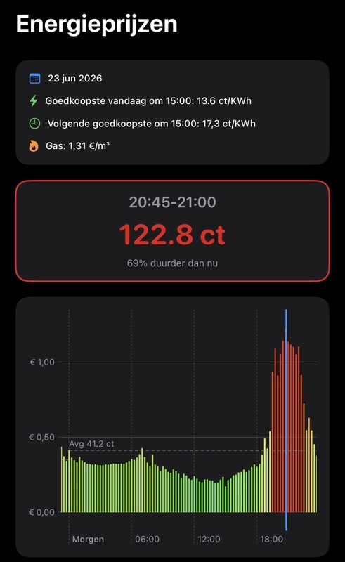

Afbeeldingslocatie: https://tweakers.net/i/u2ioSiDlNyBuQ1av0Q-6lK3uH08=/x800/filters:strip_icc():strip_exif()/f/image/rrhPT1rlHjEUzmmAYd7JBtnH.jpg?f=fotoalbum_large
Heel eerlijk; dit maakt overstappen op dynamisch wel een beetje minder aantrekkelijk zonder accu. Wat een prijzen. Dit is morgen. Vanavond was < 90 cent.
[ Voor 3% gewijzigd door NiGeLaToR op 23-06-2026 22:07 ]
Maakt reviews bij IOTDomotica.nl . Podcast bij Kophi: ook op YT.

NiGeLaToR schreef op dinsdag 23 juni 2026 @ 22:07:
Dit kan je toch redelijk eenvoudig omzeilen? Of wilde je net je droger aanzetten (zonde met dit weer) en je EV opladen?
  • NiGeLaToR
  • Laatst online: 20:50
La1974 schreef op dinsdag 23 juni 2026 @ 22:13:
Het is morgen van 18:30 tot >00:00 duur en na 20:30 heel duur. Dat is inmiddels > 6 uur aka 25% van de dag, precies als mensen koken, tv kijken etc. Wilde je dan om 5 uur eten of wachten tot na 01:00?
Wordt wel lastiger vermijden - tenzij je écht alleen je auto oplaadt :) denk dat we in dit tempo veel meer en langere periodes gaan zien van dit. We zouden in piektijden geen vragen meer aan AI mogen stellen.
Maargoed, zal de discussie in ander topic verder voeren. Lang leve de accu - heb nu zooi kWh’s terug geleverd voor deze prijs die ik met de zon heb opgeladen.

Net mijn accu geupdate
P1 meter heeft ook een update klaar staan zie ik.
Versie 2.8

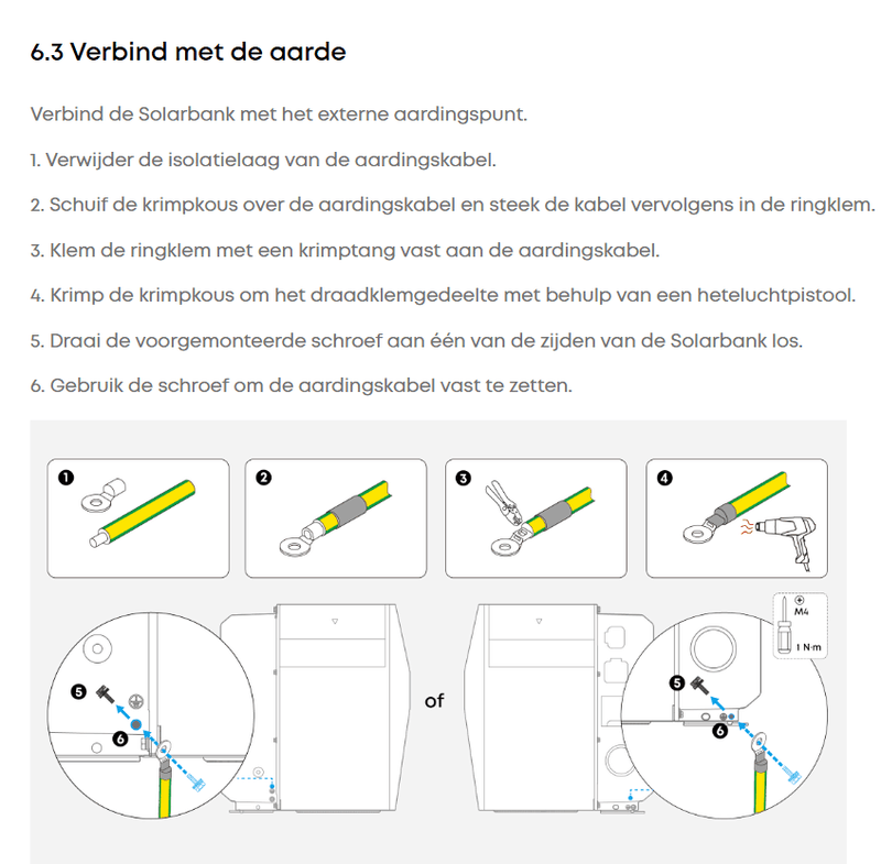

  • sdk1985
  • Laatst online: 18:47
Ik kom in de handleiding een stukje over aarde tegen
Afbeeldingslocatie: https://tweakers.net/i/LgnUFtAITfUqd8h3pwCL6PMVz7o=/800x/filters:strip_exif()/f/image/HiEieCm9jU9yN9bkHi7AYTAT.png?f=fotoalbum_large
Maar in de stekker zit toch gewoon een aarde draad?
Afbeeldingslocatie: https://tweakers.net/i/BEpyeg_auhNBqp6OEpWoS9YJAPo=/800x/filters:strip_exif()/f/image/kkh0YNlIw22uUHn7HbNZULnN.png?f=fotoalbum_large
Zou zo 1,2,3 niet weten hoe ik in de garage een extra aardpunt tevoorschijn ga toveren.
  • HBrand
  • Registratie: Juni 2026
  • Laatst online: 03-09 09:40
Als je hem "hardwired" gaat aansluiten zal je ook een aparte aardedraad van het hoofdaardpunt in de meterkast naar de batterij moeten maken. Dit moet dan als die niet in buis is gemaakt een blanke 6mm² of soepel 6mm² in buis.
  • Revodrone
  • Laatst online: 14:49
Volgens mij heb je de aarde draad nodig om hem zelfstandig te laten draaien. Dus zonder stekker in het stopcontact, want dan is er geen aarde meer!
  • ArPi75
  • Registratie: Oktober 2019
  • Laatst online: 09-09 15:52
Revodrone schreef op donderdag 25 juni 2026 @ 07:08:
Dit is inderdaad de reden voor het aparte aardpunt. Zodra de stekker niet meer met het netwerk verbonden is, is er geen verbinding meer met aarde en dat kan dus voor onveilige situatie zorgen bij aangesloten apparaten op het noodstroom aansluitpunt. Dan is de externe aarde nodig. Zo lang de accu nog verbonden is met de aarde uit de meterkast via de aansluitkabel (vast of stekker maakt dan niet uit), is een extra aardpunt niet nodig.

  • Martijn
  • Registratie: Juli 1999
  • Laatst online: 11:26
HBrand schreef op donderdag 25 juni 2026 @ 06:48:
Deze snap ik niet helemaal. Als je de Max AC hard wired aansluit, en ik uitga van een werkschakelaar, dan is de aarde draad altijd verbonden. Een werkschakelaar onderbreekt enkel de fase en nul draad normaliter.
Enkel als je de stekker UIT de Max trekt ben je idd niet meer met aarde verbonden. Daarvoor snap ik de extra aarde draad, maar wanneer is dat nou een plausibele use case? Je kunt toch altijd de stekker er in laten zitten en de werkschakelaar omzetten, mocht je hem 'los' willen gebruiken?
  • replica17
  • Laatst online: 09-09 20:14
De handleiding van de Solarbank Max AC zegt niet dat de ground cable optioneel is. Zoals ik het lees moet het altijd. Los van de stekker zelf die natuurlijk al een aarde heeft.
Zo lastig is het niet om dit gewoon te verbinden via de werkschakelaar / doos waar je hem verbind. Aarde is aarde...
Steam: Replica17 PSN: TangoKilo0
  • Martijn
replica17 schreef op donderdag 25 juni 2026 @ 13:32:
Blijf het apart vinden, het is in principe een stekker batterij, dus ik denk dat de meeste klanten hem gewoon in het stopcontact duwen en geen rekening houden met een extra aarde draad. Is ook niet echt wat de marketing je doet geloven dat nodig is, maargoed.
Als ik hier kijk, https://acdesigner.app/scope, dan mag je in de werkschakelaar dus niet eens een lasklem zetten op de aarde draad. Dat leek me dan de makkelijkste weg. Ze refereren daar naar een werkschakelaar met ingebouwd lasblokje dat vast zit, maar die schakelaar kost meer dan 100 euro, waar een normale ABB een tientje of 3 kost...
  • ArcticWolf
Martijn schreef op donderdag 25 juni 2026 @ 13:16:
Naar mijn weten mag je die externe aarde alleen gebruiken als je een Anker Power Dock hebt, als de stroom dan uitvalt dan blijft je gehele huis gevoed worden vanuit de accu, zonder dat de batterij terug gaat leveren naar het net.
Gewoon maar die externe aarde aansluiten zorgt ervoor bij stroom uitval dat je batterij terug gaat leveren aan het net en dat is verboden... dus snap hem ook even niet zoals het daar staat.
[ Voor 10% gewijzigd door ArcticWolf op 25-06-2026 14:09 ]
  • Taro
ArcticWolf schreef op donderdag 25 juni 2026 @ 14:06:
Het wel/niet aansluiten van de aarde zal het gedrag van ontladen niet beïnvloeden. Het is vereist voor de werking van de Power Dock (Pro), maar het betekent niet dat je thuisaccu gaat terugleveren als de stroom uitvalt. Het is een voorwaarde, geen trigger.
  • HBrand
Ja het is in de basis een stekkerbatterij en die zou dus gewoon geaard zijn via een normaal stopcontact. En dan zou je hem dus alleen moeten aarden als die verbinding weg is en je hem als noodstroomvoorziening wil gebruiken. Maar ga je hem dus hardwired aansluiten dan stelt de norm dat hij met een separate aarddraad ononderbroken verbonden moet worden met de hoofdaardrail.
Natuurlijk is hij ook geaard met de aardedraad in de voedingskabel, maar dat vindt de norm niet voldoende. Er wordt dan ook meestal verwezen naar wat de fabrikant voorschrijft en dan zie je eigenlijk al dat die het ook over een aparte aarde heeft.
Gaat het allemaal gewoon werken zonder aparte aarde? Ja zeker, maar het wordt een dingetje als er in een weet ik watvoor situatie toch iets gebeurd.
HBrand schreef op donderdag 25 juni 2026 @ 16:09:
Noodstroom is in veel gevallen ook veilig zonder aarding.

  • ArcticWolf
Taro schreef op donderdag 25 juni 2026 @ 15:36:
Nee klopt het is geen trigger maar je mag de aarde van de netbeheerder niet gebruiken als de stroom is uitgevallen, daarvoor heb je een extra externe aardpen nodig.
  • zorazori

ArcticWolf schreef op donderdag 25 juni 2026 @ 17:22:
Verweg de meeste grondgebonden woningen in Nederland hebben toch een individuele aardpen?
  • ArcticWolf
berthavekes2 schreef op donderdag 25 juni 2026 @ 21:27:
Geen idee, ik niet in ieder geval... (Stedin / Utrecht).

  • NiGeLaToR
Afbeeldingslocatie: https://tweakers.net/i/9AR8qL1KA7C3Z7zE-qE8isWV37Q=/232x232/filters:strip_icc():strip_exif()/f/image/GayzHjNPfHqw1g0OFT5L2E0X.jpg?f=fotoalbum_tileAfbeeldingslocatie: https://tweakers.net/i/Xpuye4FilXMPyZw4-Ft5WPs9DMA=/232x232/filters:strip_icc():strip_exif()/f/image/4bGHMI2qdibdnBcfzoBhIowB.jpg?f=fotoalbum_tile
Fw update voor SB 3 pro. Releasenote lekker nietszeggend.
