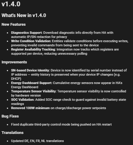

Misschien al eerder gedeeld, maar lukt niet meer om alles bij te houden. Inmiddels is de Home Assistant update uitgekomen waarmee je ook waardes onder de 100 Watt kunt instellen, dus ook 0 Watt. Daarmee kan je de Max AC of SB4 dus vanaf nu ook gewoon pauzeren:
Afbeeldingslocatie: https://tweakers.net/i/QRva9AJ3vK4GNlYRqHiotH4NEas=/fit-in/4000x4000/filters:no_upscale():strip_exif()/f/image/Km4reKp3KRBkdBbMU16Tiw49.png?f=user_large
  • Slonzo
Slonzo
Taarsidath-an Halsaam
Taro schreef op zaterdag 27 juni 2026 @ 10:08:
Nice. Ging dat gepaard met een firmware update of was het echt puur een artificiële beperking in de HASS integratie? (ik zag de limiet van 100W er idd hardcoded inzitten enige tijd geleden)
  • digital-IMEI
  • Laatst online: 20:19
Slonzo schreef op zaterdag 27 juni 2026 @ 10:10:
Was een fout in de integratie. HA updaten en je bent klaar.

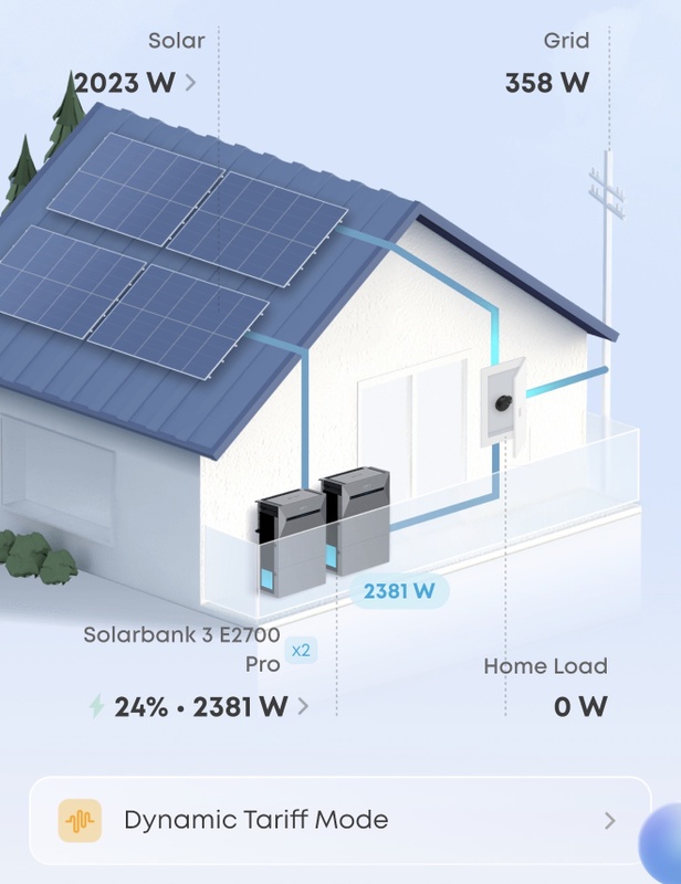

waar halen jullie de opgewekte stroom uit de Anker app? Mijn solar production grafiek heeft nog nooit data getoond. Third party PV is geselecteerd.
toch nog een keer mijn eigen vraag herhalen. Zien jullie third party PV opwerk in de Anker app terug?

digital-IMEI schreef op zaterdag 27 juni 2026 @ 19:18:
Ja, dat zie ik af en toe terug, zie de afbeelding.
Bij mij staat deze ook op third parthy PV en ik vraag me ook af waar deze wijsheid in de Anker app vandaan komt.
Afbeeldingslocatie: https://tweakers.net/i/atNeXn53R3gfKSjAfE7JFO7UyFU=/fit-in/4000x4000/filters:no_upscale():strip_exif()/f/image/Ee1B0u5VEdPsqc9l4HTpnGib.png?f=user_large

Joop_Klepzeiker schreef op zaterdag 27 juni 2026 @ 19:41:
Boven het huis heb ik inderdaad ook. Dat is feitelijk wat je teruglevert. Dus opwek - verbruik. Deze info wordt geleverd vanuit je P1 meter.
Zien jullie in de grafiek onder de dag, week, maand en jaar totalen van third party Pv opwek?
  • Phantasist
  • Laatst online: 10-09 20:18
Je slimme meter in de meterkast, kan eigen opwekking zien als teruglevering. Ik vermoed dat dit 1 op 1, pv opwek aangegeven is met extra logging via de app.
