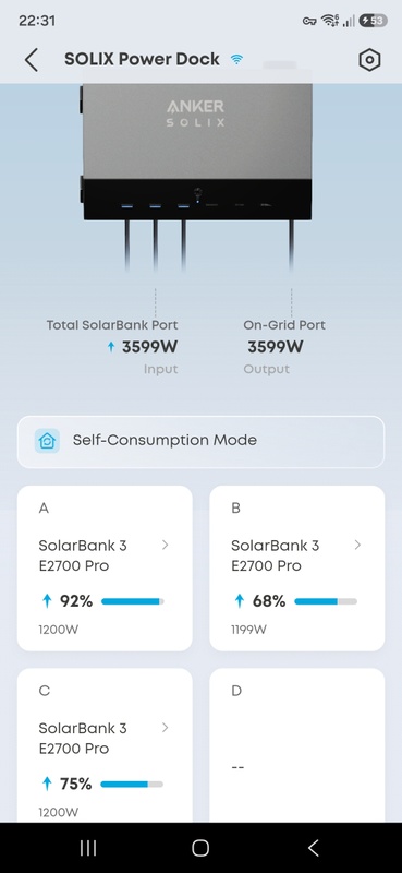

Het werkt :)
Afbeeldingslocatie: https://tweakers.net/i/ikJRLpI4KgXUaq0mD2p-xkOE4JM=/x800/filters:strip_icc():strip_exif()/f/image/OcP8seAY2X9NL1ocu8zkX0UN.jpg?f=fotoalbum_large
Wel vreemd, moest CT3 omdraaien. Naja hij doet het

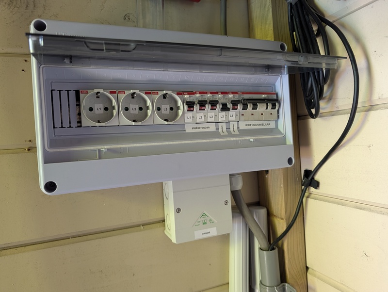

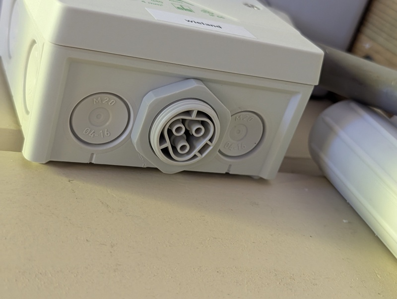

Hier alle voorbereidingen voor 14kw klaar, ga hem vast aan sluiten met de losse stekker van Anker. Omdat hij bij de fietsen in de buurt staat een eigen 'kooi' gemaakt ter bescherming.
Vanaf de huis meterkast 10mm2 naar de schuur, 3 fasen. 6mm2 in de meterkast schuur, b20 automaat naar veiligheidsschakelaar met 4mm2 ymvk, en door met 4mm2 neopreen naar de stekker. Batterij op fase 2, zonnepanelen met Enphase zitten op fase 1 en 2.
Losse aardklem voor losse aarde batterij en er komt nog een hittemelder boven, rookmelder zit al vlak bij
Volgens mij zitten we zo goed.
Afbeeldingslocatie: https://tweakers.net/i/z40TkkpGsD9xykd9xnfqv5vV1-Q=/232x232/filters:strip_icc():strip_exif()/f/image/Qfw4E3fvicM4fwioCBFjE8gq.jpg?f=fotoalbum_tileAfbeeldingslocatie: https://tweakers.net/i/ma4yfcR74Nv059BHm6rfVMsfZTg=/232x232/filters:strip_icc():strip_exif()/f/image/LKjxT4LjsfTlultWXdW4vk6F.jpg?f=fotoalbum_tileAfbeeldingslocatie: https://tweakers.net/i/XCCkhU5y80xXkkfCNhyjwhnoXXY=/232x232/filters:strip_icc():strip_exif()/f/image/DFCyM0mR5TTyydwzPs63kBRd.jpg?f=fotoalbum_tile
Afbeeldingslocatie: https://tweakers.net/i/Yk-cIOIUE0WJvNViu1f0klWfQps=/232x232/filters:strip_icc():strip_exif()/f/image/5kbbJeK5tVPqCMZR8cYQCTQg.jpg?f=fotoalbum_tileAfbeeldingslocatie: https://tweakers.net/i/hB_vlPd5R28E-sIxGYsyFArnocw=/232x232/filters:strip_icc():strip_exif()/f/image/ezhzT25JOGmXWYizNo5Kc5T3.jpg?f=fotoalbum_tile
Toekomst, nog noodaansuiting maken naar huis, voorkeur met ats, maar dat gaan we later bekijken. En misschien Enphase die op de schuur liggen op de nood AC aansluiten voor rechtstreeks laden.
[ Voor 3% gewijzigd door WHF163 op 18-06-2026 18:03 ]

  • Whiskey48
  • Laatst online: 08:05
Afbeeldingslocatie: https://tweakers.net/i/1ITiIboeXIqQS3oPqHA-g_7Aevc=/800x/filters:strip_icc():strip_exif()/f/image/w8tuZHkg6Rs5WB3MjXpkrTNi.jpg?f=fotoalbum_large
Afbeeldingslocatie: https://tweakers.net/i/XPD8sHWK3ZykgAwg3hiXSl9W0SM=/800x/filters:strip_icc():strip_exif()/f/image/C8sx91c9ftzueawvWpWV2iYv.jpg?f=fotoalbum_large
Zo, tuinhuisje veranda Anker Solix 4 pro Ready!! :*)

Whiskey48 schreef op zaterdag 20 juni 2026 @ 13:19:
Ziet er ook netjes uit! Ook 10mm2 als hoofdkabel ?😊
  • Whiskey48
WHF163 schreef op zaterdag 20 juni 2026 @ 15:10:
Nee 6mm2, maar is maar 20m ofzo naar de meterkast. Liever wat dikker maar het is goed zo.
  • WHF163
  • Registratie: September 2025
  • Laatst online: 18-10 13:38
Whiskey48 schreef op zaterdag 20 juni 2026 @ 15:29:
Is idd prima, heb alleen maar 10mm2 omdat ik daar goedkoper aankon komen dan 6mm2 😉. Is wel 45m

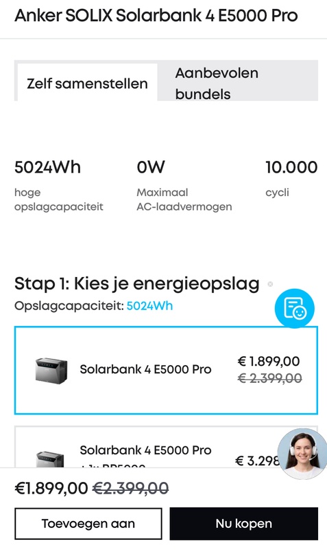

Klopt het dat de SOLIX Solarbank 4 E5000 Pro enkel via aangesloten zonnepanelen (kort) geladen kan worden? Ik was in de veronderstelling dat dit allebei kon, zowel via het stopcontact laden alsmede panelen. Ik zou bv. de solarbank 4 willen, als verzekering voor het kapot gaan van m’n huidige zonnepanelen omvormer… en dus voor de time being laden via AC.
Verwarring ontstaat door wat Anker zelf weergeeft op de site en wat hun ai antwoord:
5024Wh hoge
opslagcapaciteit
0W Maximaal
AC-laadvermogen
10.000 cycli
[ Voor 40% gewijzigd door fissa op 21-06-2026 20:30 ]

fissa schreef op zondag 21 juni 2026 @ 20:03:
5024Wh hoge
opslagcapaciteit
0W Maximaal
AC-laadvermogen
10.000 cycli
Alle hybride thuisaccu's kunnen zowel via DC als via AC laden. De Solarbank 4 kan dus zowel via direct aangesloten zonnepanelen áls via stekker en stopcontact laden.

Taro schreef op zondag 21 juni 2026 @ 20:31:
Oké, dan is de weergave van Anker zelf wel heel erg strange toch, of ligt dit aan mij?:
Afbeeldingslocatie: https://tweakers.net/i/7vJdhe_7NID62aC4uuDn0zeJAbA=/x800/filters:strip_icc():strip_exif()/f/image/CvXhZ0EPrmdb6i5bgn243QnG.jpg?f=fotoalbum_large
Ik was voornemens om hem in de earlier bird te bestellen tot Anker Ai ook “het verkeerde antwoord” gaf.
[ Voor 6% gewijzigd door fissa op 21-06-2026 20:38 ]
