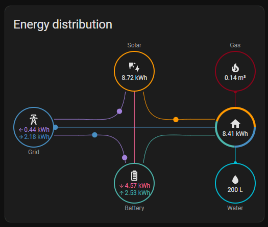

Nou, eerste tests met de Solarbank Max AC. Qua hardware is het gewoon super degelijk. Wordt niet heel warm, alle onderdelen voelen gewoon echt solide aan. Mooi product. Softwarematig kan het wel beter.
Ik ben ook een van de gelukkigen die deze accu mag testen via Tweakers. Ik ben het volledig eens met de jouw zinnen die hierboven gequote zijn. Ik heb een vast contract en heb 'm daarom ingesteld op "0 op de meter" oftewel de Zelfverbruikmodus in de App.
De App is nog in beta fase en ik hoop wel dat die beter gaat werken. Die geeft al de hele dag aan dat Solar op 0 staat, terwijl er toch al ruim 8 kWh van het dak gekomen is.
Gisteren avond rond 22.00 in gebruik genomen en daar zat af fabriek blijkbaar nog 28% energie in, dus is de accu leeg getrokken vannacht. Waarbij die het nog volgehouden heeft tot bijna 03.00 uur.
Voor vandaag tot nu toe is dit het beeld:
Afbeeldingslocatie: https://tweakers.net/i/JNqSaUKvjACcOzn8Q1bPe0il3IY=/fit-in/4000x4000/filters:no_upscale():strip_exif()/f/image/W7LI1nJ8ksrELovUqtzX7lpH.png?f=user_large
Dus nog maar 440 Watt terug geleverd en 2,18 kWh uit het net gehaald. Dat vind ik met alles wat we erbij hebben gedaan, wasjes, strijken, vaatwasser en stofzuigen nog niet zo slecht. Ben benieuwd hoe vol de accu gaat komen vandaag; deze zit nu op 42% en wordt steeds meer bewolkt buiten...
Maar tot nu toe ben ik er heel positief over!

Joop_Klepzeiker schreef op zaterdag 13 juni 2026 @ 15:44:
Maar hoe moet de app weten hoeveel solar jij hebt? Hij kan via de P1 Meter alleen zien hoeveel import/export er naar het net is. Of heb je extra CT-klemmen op de Smart Meter aangesloten en die om de zonnepanelen groep gedaan?

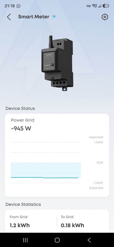

Leuk! Heb je hem aan een eigen groep hangen? Met andere woorden, heb je 3500w beschikbaar?
als je je verbruik een beetje kunt afstemmen op het vermogen van de Anker kun je hele leuke resultaten halen. Mijn verbruik deze maand:
Afbeeldingslocatie: https://tweakers.net/i/LKYnHZKjfdeGU9wouWB-6t2xVhc=/fit-in/4920x3264/filters:max_bytes(3145728):no_upscale():strip_icc():strip_exif()/f/image/CeJRapY86Whwa1g0ceI6vu4Y.jpg?f=user_large

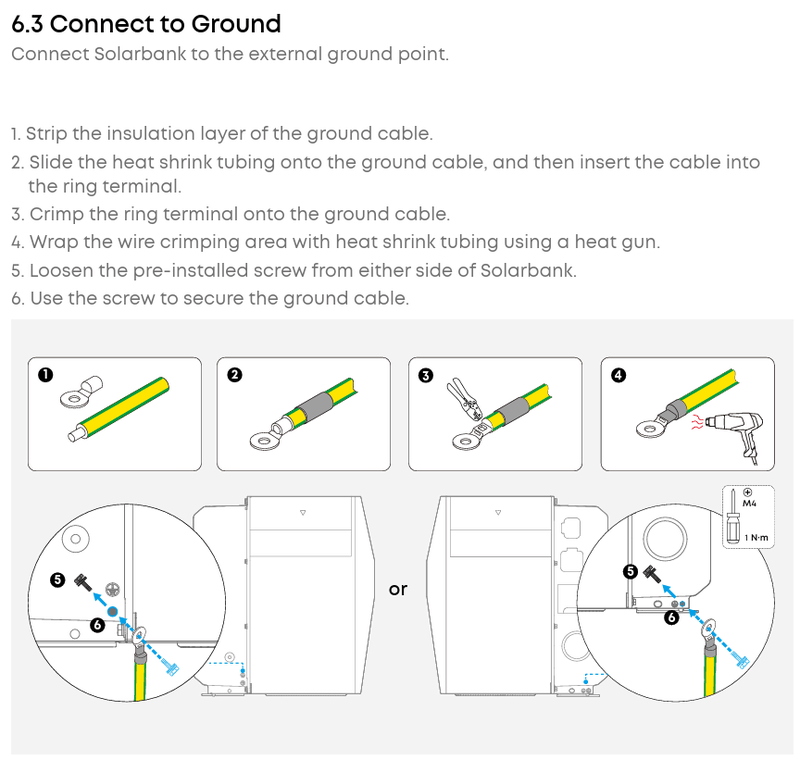

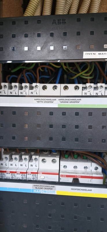

De handleiding staat ondertussen ook online voor degenen die dat nog niet hadden ontdekt.
Ik vind het deel over de aarding verwarrend. De drie mogelijke aanslutingsmethodes (pluig-in; wieland; vast) zorgen allemaal al voor een verbinding met de aarde. Waarom is hoofdstuk 6.3 (zie foto onder) dan nog nodig? Er staat nergens bij dat dit optioneel is dus het lijkt verplicht.
Afbeeldingslocatie: https://tweakers.net/i/CRFZc_ViQLUVrACXHyqS2mxNq1U=/800x/filters:strip_exif()/f/image/bVu9dtfPleYkoAwQPfrxs47K.png?f=fotoalbum_large
Taro schreef op zaterdag 13 juni 2026 @ 15:33:
HA artikel staat overigens inmiddels live. Ben nog bezig met een aantal HA blueprints enzo te maken, iemand die ik ken wordt het proefkonijn om te zien of dat goed werkt. Maar eerst een leuk ander projectje afmaken.
Bedankt! Om de lange levensduur van het toestel niet in gevaar te brengen moet ik dus het de intelligentie in home Assitant voor nul-op-de-meter zo maken: 150W injectie op het net: begin batterij te laden, 150W afhalen van het net: begin batterij te ontladen. Tussen die 2 waarden: verander niet tussen laden en ontladen.
Het andere aspect is uiteraard met hoeveel W hij laad of ontlaad. Dat mag ik dus wel elke keer elke 5 seconden (de frequentie waarmee ik in Home Assistant data binnenkrijg van de P1 meter) aanpassen? Dus in een periode van 35 seconden zou ik dan deze 7 opeenvolgende waarden kunnen krijgen van de P1 meter en op basis daarvan deze instructies aan de Anker Max AC kunnen geven:

NiGeLaToR schreef op zondag 14 juni 2026 @ 10:40:
@quizzical wellicht voor de eilandmodus?
Tuurlijk gaat aarde nog via de stop, maar eiland mode kan ook werken zonder stop?
Volgens mij mag de aardedraad nooit via een zekering lopen.

HHF schreef op zondag 14 juni 2026 @ 11:30:
klopt inderdaad. een groep of werkschakelaar zal nooit de aaredraad schakelen. Ik vermoed ook dat hij bedoelde 'via de meterkast' ipv fysiek de stop.
Aarde loopt via de aarde draden (officieel: beschermingsleiding) waar deze op de aardrail in de groepenkast is aangesloten. Van daaruit loopt het naar de aardpen onder je woning.
Waar de fase (bruin) en de nul draad (blauw) via een automaat lopen, doet de aarde dat nooit (die mag nooit onderbroken zijn, en loopt rechtstreeks naar de aarde).
Ipv dat oogje er aan te krimpen, kan je ook een oogje rechtsom aan een draad met vaste kern buigen en daar op schroeven. Tis niet heel mooi, maar als het goed vast zit wel net zo effectief :)

hiljolodewijk schreef op zondag 14 juni 2026 @ 13:10:
Aanvullend vraagje: als je de anker loskoppelt van je stopcontact kun je deze dan aanzetten voor noodstroom?
Ergo: verlies je dan het contact met je aarde?
Daar doelde ik in ieder geval op: het scenario waarop de aardlek bescherming van de meterkast er niet meer is :)
Met groot vraagteken - ik weet nog onvoldoende hoe dat exact werkt :)

NiGeLaToR schreef op zondag 14 juni 2026 @ 14:22:
Dat is inderdaad waarvoor aanvullende aarde nodig is. Als je de stekker niet in het stopcontact hebt zitten moet je dus een aparte aarde toevoegen.
Had hier daarom een aparte aarderail bij de accu's:
Afbeeldingslocatie: https://tweakers.net/i/0HLZmjWxQQapKylbd2fnAshsQyw=/fit-in/4000x4000/filters:no_upscale():strip_exif()/f/image/zLJWdA0bWlGnxS2bWqmJvA3j.png?f=user_large

Taro schreef op zondag 14 juni 2026 @ 14:31:
Begrijp ik dan goed dat je dus iets aparts / nieuws moet aanleggen om de aarde te regelen bij een vaste aansluiting met de AC connector van Anker?
Ik dacht dat ik alle stappen al had uitgedacht voordat de accu binnenkomt, maar blijkbaar niet(?). Zoals gezegd is het plan rechtstreeks aansluiten met een nieuwe b20 groep icm 4mm2 kabel icm de AC connector van Anker.

KoningPaulus schreef op maandag 15 juni 2026 @ 13:12:
Nee dat begrijp je niet goed. De aarde gaat via de stekker in je stopcontact óf via directe aansluiting op je meterkast.
Je kunt de batterij ook gebruiken zonder hem ergens op aan te sluiten, dan moet je hem dus apart aarden.
  • KoningPaulus

pretmark schreef op maandag 15 juni 2026 @ 13:28:
Ik begon al aan mezelf te twijfelen, heb het niet goed gelezen zie ik nu. Dank.
In veel gevallen is maakt het niet uit of die wel of niet geaard is, en soms is het zelfs veiliger zonder.

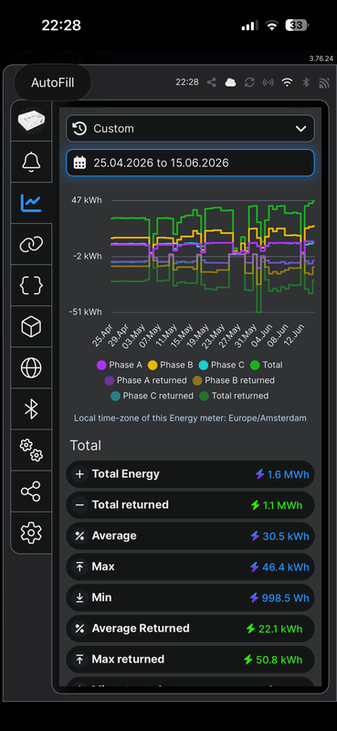

  • dorenberg
  • Laatst online: 04-09 14:20
Sinds 31 Januari hebben we 2 Anker Solix 3 Pro system, elk een basisstation en een BP2700 uitbreiding. 10.8kWh. Heb er sinds begin Maart 2 Shelly Plug S tussenhangen en sindsdien input en output gemeten.
Dus vanaf 1 Maart tot 15 Juni. Totaal erin 914kWh, Totaal eruit, 678 kWh. RTE van 74%. Ik had iets meer verwacht. Maar toch, als ik even kijk met gemiddeld 15cent verschil met het dynamisch contract, toch een 100 euro bespaard denk ik zoiets. Op de dure uren laat ik hem leeglopen als er nog genoeg in de accu zit er er morgen voldoende zon is om ze vol te gooien. Lang leve home assistant.
Hoe zijn jullie ervaringen met RTE?

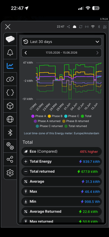

  • digital-IMEI
  • Laatst online: 19:54
dorenberg schreef op maandag 15 juni 2026 @ 20:56:
Sinds 1 maart:
751kWh geladen
536kWh ontladen
RTE: 71,3%

  • tweazer
  • Laatst online: 16:52
Ik meet met powerdocks en 2ac's tussen de 71 en 73%. Het ligt er een beetje aan hoeveel tijd er zit tussen laden en ontladen. Idle vermindert de lading met 1 tot 7% per dag, Bij een firmware conflict eind Mei tussen powerdock en solarbanks 2 ac's kon ik zo enkel lijdzaam toezien hoe accu's leeg liepen omdat ik ze enkel kon opladen en ze van zichzelf weer ontladen (naar warmte, niet naar grid/home). Een solarbank 2ac heeft een rustverbruik van ~9W, stop er 4 in een powerdock en je bent 56W kwijt.
Onderstaand meetwaarden met een shelly em3t (gekocht in april, anders had ik wat meer te tonen), opstelling met 2 powerdocks, 8 solarbanks 2 ac en pakweg 35kWh (accu's komen en gaan hier, 68%RTE):
Afbeeldingslocatie: https://tweakers.net/i/FpgFmxhzTdf_2Z7v4TEozny97jE=/x800/filters:strip_exif()/f/image/dkxrEgYKTp9aVKf3KZjb4bRE.png?f=fotoalbum_large
Laatste maand met 72.1% rte:
Afbeeldingslocatie: https://tweakers.net/i/uLZFy8JYPVE7idTtvY0ScXiojpE=/x800/filters:strip_exif()/f/image/4GXxcn3SYF0BxBpLUE6UbQlV.png?f=fotoalbum_large
[ Voor 13% gewijzigd door tweazer op 15-06-2026 22:54 ]

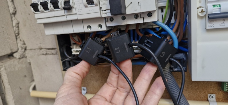

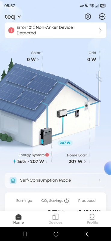

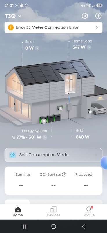

  • t3q
  • Laatst online: 08-09 07:44

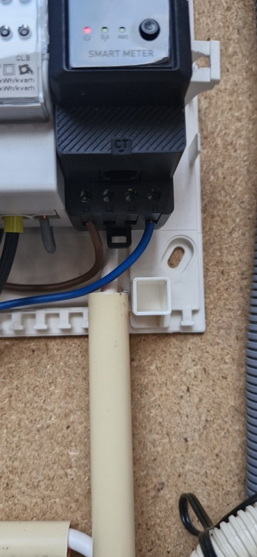

t3q
Say yes to teq
Iemand ervaring met de combinatie :
- powerdock incl smart meter.
En drie Sb3 op de powerdock, ik blijf error 35 krijgen als alle 3 aanstaan en error 1012 als ik er 2 uitzet cq verwijder maar aanslaat.
Alsof hij maar met 1 SB wil werken.
De SB's waren voorheen gekoppeld via een p1, werkte prima.
Afbeeldingslocatie: https://tweakers.net/i/lpsXNl8Lp-kt0TovAJYpUUF0cXE=/x800/filters:strip_icc():strip_exif()/f/image/580jxjaT9ExBmcfs43dZFm6K.jpg?f=fotoalbum_large
[ Voor 51% gewijzigd door t3q op 16-06-2026 05:59 ]
Life goes as it goes.

  • tweazer
t3q schreef op dinsdag 16 juni 2026 @ 05:53:
Hier ook wat gedoetjes met powerdocks en solarbanks. Uiteindelijk de beste oplossing bleek een dedicated wifi router ipv een wifi mesh (10 solarbanks, waarvan 8 in 2 powerdocks, smartmeters, shellys). Het aanmaken van je powerdock systeem kun je het beste stapsgewijs doen. Eerst blanko systeem, dan powerdock. Een paar minuutjes wachten, dan smartmeter. Dan solarbanks per stuk toevoegen, wel steeds wachten tot de selftest compleet is. Zorg wel dat de solarbanks niet helemaal leeg zijn: bij de zelftest wordt kortstondig op-/ontladen.
Ik lees ook dat de rechtse knop 10 sekonden ingedrukt houden de wifi/bluetooth settings reset, ook een optie om te proberen.
PS errror 35 error smart meter, correct wiring? Wellicht een ferriet kraal omgedraaid of niet alle fasen aangesloten (bij 1 fase meter slechts 1 of alle 3 fases doorlussen), vooral slechts 1 kraal gebruiken).
1012 is als er apparatuur is aangesloten op de powerdock (stekker er in) die niet geconfigueerd/bekend is in de powerdock. Stekkers er uit, self test en per stuk toevoegen...
[ Voor 23% gewijzigd door tweazer op 16-06-2026 22:58 ]

  • t3q
t3q
Say yes to teq
tweazer schreef op dinsdag 16 juni 2026 @ 08:57:
Hier ook wat gedoetjes met powerdocks en solarbanks. Uiteindelijk de beste oplossing bleek een dedicated wifi router ipv een wifi mesh (10 solarbanks, 8 powerdocks, smartmeters, shellys). Het aanmaken van je powerdock systeem kun je het beste stapsgewijs doen. Eerst blanko systeem, dan powerdock. Een paar minuutjes wachten, dan smartmeter. Dan solarbanks per stuk toevoegen, wel steeds wachten tot de selftest compleet is. Zorg wel dat de solarbanks niet helemaal leeg zijn: bij de zelftest wordt kortstondig op-/ontladen.
Top!
Gebruik de Wifi 6 repeaters van KPN, heb al een eigen 2.4 ghz Anker wifi net aangemaakt om zo alles daarop te forceren.
ok stap voor stap, ga ik nog eens doen dan.Jij hebt de smartmeter via RS485 op dat 10pin block, contact 3 & 4?
Afbeeldingslocatie: https://attachments.sellersone.com/file_asset/1/a-251790485-b/file/98ae75de6643adae5852c7a0a5e1ffc2.jpg
Error 35: smart meter met 3 CT's aangesloten op de 3 hoofdkabels uit de hoofdaansluting (heb 3x25A) pijl richting aansluiting zoals anker voorschrijft (rare is dat bij de vorige laadpaal de ct's met pijl richting meterkast gingen, bij buurman idem dito) maar als ik de waardes uit de smart meter vergelijk met de P1 waardes uit de slimme meter (aangesloten op ics-2000 van KikA) dan kloppen die.
Rare is het volgende: de smart meter meet niet altijd de correcte Solar opbrengst. als ik dan ga laden via de V1 op 3 fases dan gaat ineens de solar opbrengst omhoog. Alsof de smartmeter niet constant meet op alle fases maar wel bij 3 fase gebruik ofzoiets.
Error 1012: ok top, ga ik proberen

  • t3q
t3q
Say yes to teq

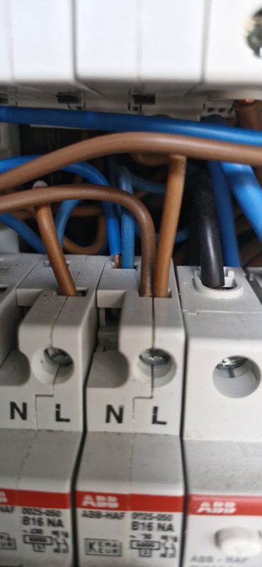

Ok alles verwijderd en stap voor stap toegevoegd, error 1012 is weg.
Maar eigenlijk direct na het toevoegen van de 2e SB krijg ik error 35.
Afbeeldingslocatie: https://tweakers.net/i/vMB0cl7sGMt3rfl6iuOXXMgfyHY=/x800/filters:strip_icc():strip_exif()/f/image/RtqsqsnQUTePr7sKAuWKGYGR.jpg?f=fotoalbum_large
Afbeeldingslocatie: https://tweakers.net/i/ONjephwjeZUgMctzaRA4W788wNM=/800x/filters:strip_icc():strip_exif()/f/image/S9Ot714n8f2dkklp3rvqdYEf.jpg?f=fotoalbum_large Zo zitten de CT's aangesloten, zou correct moeten zijn toch. Gekke is dat die 1e kabel zoveel dikker is als de andere 2.
Maar als test ct 2 & 3 los gehaald en dat maakt geen verschil in de grid load in de anker app. Haal ik ct 1 los en ct2&3vast en gridload is gelijk 0.
Dus iets gaat er niet goed, ideeën?
  • tweazer
t3q schreef op dinsdag 16 juni 2026 @ 10:25:
Nee, die seriele interface wordt niet ondersteund, enkel via wifi gekoppeld. De pijlen moeten naar intern, verbruik wijzen, niet naar grid aansluiting. Sluit eens alles aan, kijk naar de meetwaarden en zet een grootverbruiker aan (airfryer?). Gaan de meetwarden op het smartmeter device de goede richting op?
Zeer waarschijnlijk moet je de 3 bruine draden hebben, niet l3 op blauw. Ik zou eerlijk gezegd NA de hoofdschakelaar meten
[ Voor 11% gewijzigd door tweazer op 16-06-2026 21:14 ]
  • t3q
t3q
Say yes to teq
tweazer schreef op dinsdag 16 juni 2026 @ 21:10:
Serieel heb ikzo aangesloten op advies van anker support, vond het al raar. Had die eerst op de V1 voor load balancing.
Ok ga ze omdraaien

  • t3q
t3q
Say yes to teq
Ct omgedraaid met pijlen down en nu klopt de load.

t3q schreef op dinsdag 16 juni 2026 @ 21:04:
[Afbeelding] Zo zitten de CT's aangesloten, zou correct moeten zijn toch. Gekke is dat die 1e kabel zoveel dikker is als de andere 2.
Heb je de juiste CT-klem op de juiste fase? Of zitten ze in een andere volgorde in de powerdock?
Klimaatkarma letterbingo: PV, EV, WP, LFP, WPB
  • t3q
t3q
Say yes to teq
Maar heb (denk ik) de oorzaak gevonden.
Volgens aansluit tekening moet smart meter L1/2/3 ieder op een breaker aangesloten worden?
De electrician heeft alleen L1 en N aangesloten op een breaker uit mijn blauwe groep.
Dus L2 en L3 worden niet gemeten? Verklaard ook waarom als ik CT 2 en 3 loshaal er geen verschil in load is.
Kan ik gewoon L2 en L3 van de smart meter aansluiten vanaf een breaker uit de andere groepen (wit en groen)?

  • tweazer

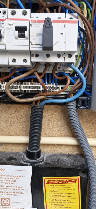

Een issue bij die anker smart meters is dat de kabelaansluitingen vrij klein zijn, iets van 1.5mm. Die combineren met 2.5mm of dikkere draden in een zekering is IMHO niet aan te raden. Als je plek hebt zou ik 3 aparte din smeltzekeringen (met zeg 100mA) om een overgang te krijgen van 1.5mm naar grotere draad en deze meter niet tot 16A vermogen over 1.5mm draad te voorzien (brandgevaarlijk). Ook kun je din railbloks plaatsen die van 1 naar meer aansluitingen gaan om niet meer dan 2 draden in een automaat te plaatsen...
  • t3q
t3q
Say yes to teq
tweazer schreef op dinsdag 16 juni 2026 @ 22:32:
Dat dubbel bedraden heb ik inderdaad begrepen als foutief, zonnepaneel boer heeft dit ook foutief aangesloten.
Met de din rail blocks bedoel je die rij onderaan op deze foto?
Afbeeldingslocatie: https://tweakers.net/i/XfZZlvCETWPPKSb4QtfZWQgPmEo=/x800/filters:strip_icc():strip_exif()/f/image/FDc7TVu9t8E4eKDcwSVGXr9x.jpg?f=fotoalbum_large
