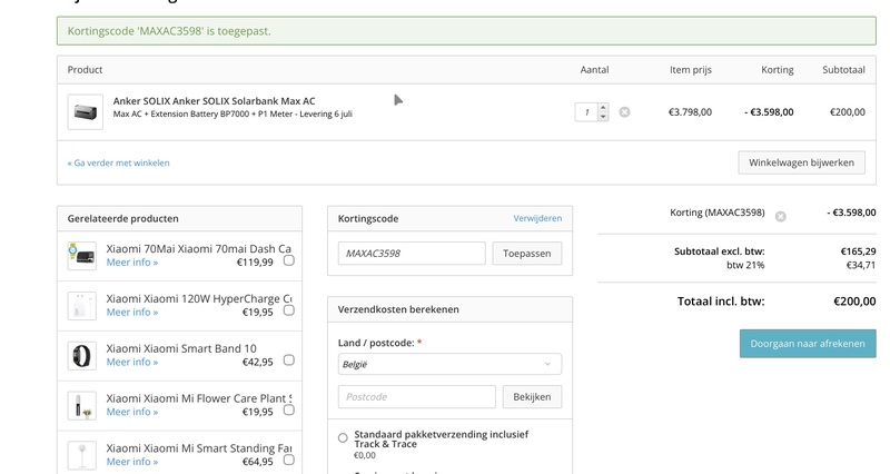

4078 € met 12 zonnepanelen
deze panelen ga ik op het westen leggen dan heb ik van in de ochtend tot s avonds zon.
ik zie wel dat er een 1x Anchor Slimme Meter bij is.
Ik woon in belgie zou ik beter een p1 meter op bol.com kopen van anker solix?
Afbeeldingslocatie: https://tweakers.net/i/08G4CqZ6WUsW-v6OOYtU_gxOgkQ=/800x/filters:strip_exif()/f/image/ysgwGcLU3NswAozELg17YL8y.png?f=fotoalbum_large
Afbeeldingslocatie: https://tweakers.net/i/jrWRspoFepOAxNGQ6IuuBenCehI=/800x/filters:strip_exif()/f/image/w1fWb5kjQrHadrPVLW9ogeNt.png?f=fotoalbum_large

De Max AC is nu toch 300 per kwh, en als je de extra unit erbij neemt zelfs rond de 270...
Martijn schreef op vrijdag 12 juni 2026 @ 16:56:
Afbeeldingslocatie: https://tweakers.net/i/U6LwyDA7QOVlOFoT6bAT2WqvOEo=/x800/filters:strip_icc():strip_exif()/f/image/7dRC92a3tFPz0xOlzGGnkQYk.jpg?f=fotoalbum_large
Is er een manier waarop je dat in je mandje krijgt dan? :)

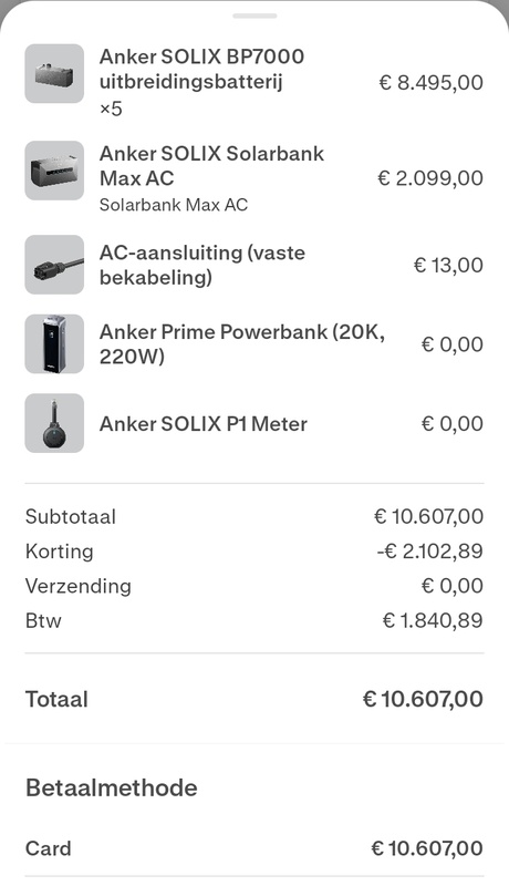

Afbeeldingslocatie: https://tweakers.net/i/-1pBBP_7WUlfvGOJdNbUc35KQrM=/x800/filters:strip_icc():strip_exif()/f/image/GfLhkDfi6OkXBJNM9zw8hCx0.jpg?f=fotoalbum_large
Nog paar weekjes wachten tot ie komt... 7 juni besteld. Ruim 250 EUR/kWh.

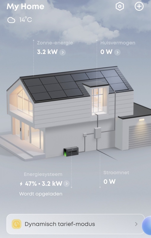

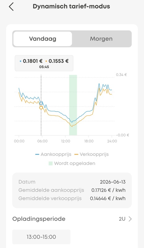

Nou nu snap ik er helemaal niks meer van. Sinds 3:30 is de accu ineens aan het volladen. Maar nergens in de app zie ik terug waarom, sterker nog, volgens zijn schema zou dat niet moeten.
Afbeeldingslocatie: https://tweakers.net/i/-WT-xUblT4q3XueZkQiNIo1oarA=/x800/filters:strip_icc():strip_exif()/f/image/UWGJh142tahx9W5FvVD76us0.jpg?f=fotoalbum_large
Afbeeldingslocatie: https://tweakers.net/i/dM0VtrYInjJYxJbbGNa1z5QeIYs=/x800/filters:strip_icc():strip_exif()/f/image/YoUPMoK8dEuukFGWUMIIwgHE.jpg?f=fotoalbum_large
Lekker is dat.. ben hem direct nu maar weer handmatig gaan ontladen met verlies, want ik wil dat hij vanmiddag juist gaat laden.

@geerttttt ik stel de energie leverancier in, de laad en ontlaad tijdvakken en de uren dat hij daarin mag laden en dus ontladen en dan krijg ik dit:
Afbeeldingslocatie: https://tweakers.net/i/C1wzJfpTHzFtVOaVct9YkLdtkPc=/232x232/filters:strip_icc():strip_exif()/f/image/El6sP4W2f9ZARqvOZbb2ZEEz.jpg?f=fotoalbum_tileAfbeeldingslocatie: https://tweakers.net/i/3WJwtqbYswegdNwFio612HOLFUI=/232x232/filters:strip_icc():strip_exif()/f/image/hB1kAJTzf7upX6tRfNyQ1lZ8.jpg?f=fotoalbum_tile
Nu heb ik 2 x een 3 pro maar het idee zal hetzelfde zijn?

@NiGeLaToR Moet je die tijdvakken iedere dag handmatig instellen? Of stel je die globaal in en bepaalt de anker dan zelf binnen die tijdvakken de beste momenten?
RoelWW schreef op zaterdag 13 juni 2026 @ 13:38:
Als je zelf meer controle wilt en e.e.a. aanpassen kun je beter dynamic tariff mode kiezen.
