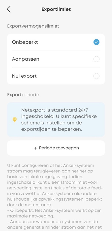

  • Taro
CR1992 schreef op woensdag 3 juni 2026 @ 18:31:
Klopt het dat je bij anker solix zero export kunt instellen?
Ja, dat kan zeker! Wat jij zoekt is een zogenaamde "nulmeting" of "zero export" instelling. Het doel hiervan is om exact evenveel stroom op te wekken als je huis op dat moment verbruikt, zodat er netto 0 watt het elektriciteitsnet op gaat.
Dit zegt gemini.klopt dit ?
De Solarbank 4 kan dat inderdaad:
Afbeeldingslocatie: https://tweakers.net/i/fpsrzMnhgEsMsJP9P3GQr03zPE4=/x800/filters:strip_icc():strip_exif()/f/image/dPsmtRV6bMuhLge6pgd0CmaK.jpg?f=fotoalbum_large

  • Taro
NiGeLaToR schreef op woensdag 3 juni 2026 @ 22:41:
@Taro sw vd 4 is flink anders dan die van de 3 pro?
Of heb ik deze settings gewoon gemist?
Ik gebruik een beta versie van de Anker SOLIX app, vandaar.

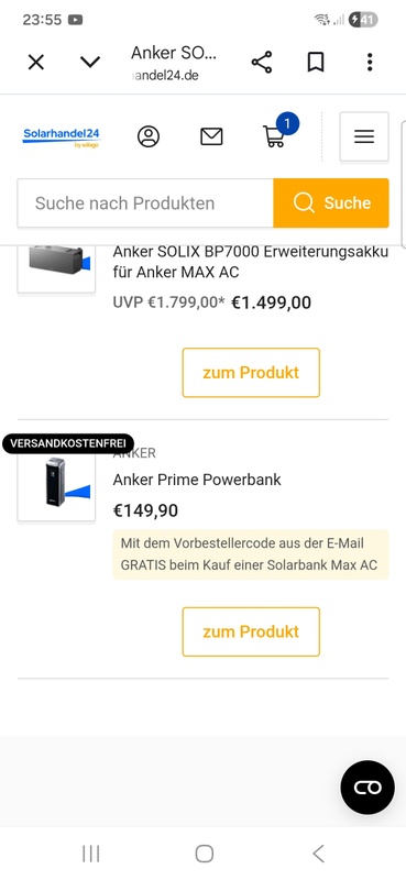

  • MaXeRs
  • Laatst online: 07-09 13:56
Maxwp schreef op dinsdag 2 juni 2026 @ 22:00:
Die powerbank actie is voor bij
Afbeeldingslocatie: https://tweakers.net/i/Rr0_yYBWE2FZhb6T2Ja5XLRzHGM=/x800/filters:strip_icc():strip_exif()/f/image/EDx19jr9ZErZKR7jjQFsw96O.jpg?f=fotoalbum_large volgens hun eigen website krijg je hem erbij als je de info volgt die in je bestelling mail staat.

  • HannesB

Wou net bij Off grid power station bestellen, maar nu blijkt de actiecode voor gratis powerbank en p1 splitter die zij extra gaven niet meer te werken, terwijl de early bird periode toch nog tem morgen geldig is? Eerder deze week werkte het nog wel, maar door alle onzekerheden mbt synergrid heb ik nog even afgewacht...

HannesB schreef op zaterdag 6 juni 2026 @ 23:20:
Bestel op offgridpowerstation.nl en gebruik volgende code MAXAC-PRE-EARLYAfbeeldingslocatie: https://tweakers.net/i/FduHFisX8PP4kRfhe1fmLYcCkng=/fit-in/4000x4000/filters:no_upscale():strip_exif()/f/image/qAVCOz3aGZX7wftjxYQVSDZA.png?f=user_large

Bluecross schreef op zaterdag 6 juni 2026 @ 23:38:
Bestel op offgridpowerstation.nl en gebruik volgende code MAXAC-PRE-EARLY[Afbeelding]
Ja me net wel gelukt om een of andere reden! :)

HannesB schreef op zaterdag 6 juni 2026 @ 23:43:
op de belgische website gaat het inderdaad niet meer, op de nederlandse wel.

  • Slonzo
Slonzo
Taarsidath-an Halsaam
Ik heb een opzet draaien waarbij mijn wagen (via EVCC en HA) enkel via surplus zonnestroom opgeladen wordt. In de winter en gedurende bewolkte periodes lukt dat niet en moet ik ook stroom uit het net halen. Ik wil liefst voorkomen dat mijn toekomstige Max AC (die NOM zal draaien) hiervoor gebruikt zal worden. In de winter zal de thuisaccu waarschijnlijk eerder in peak-shaving mode draaien (full electric huishouden). Hoe lossen jullie dat op?
AI mode wil ik niet, alles moet local-only werken :)
3rd party mode en zelf aansturen hoeveel de thuisaccu moet leveren is een optie, maar kan ik eventueel verbruikers aangeven zodat de Max AC deze zelf uitsluit in z'n afgifte-berekening?
[ Voor 8% gewijzigd door Slonzo op 07-06-2026 11:27 ]
  • quizzical
  • Laatst online: 06-09 09:24
Ik ben niet in die situatie (heb nog geen EV), maar ik zou dat oplossen door via de Home Assistant integratie de nul-op-de-meter functie van de thuisbatterij uit te schakelen terwijl je de wagen aan het laden bent.
  • koekjah

Ik zit in een vergelijkbare situatie, wil instellen dat de accu alleen in de avond ontlaadt en niet overdag. Kan dat?
Als je doet wat je deed, krijg je wat je kreeg.

koekjah schreef op zondag 7 juni 2026 @ 13:38:
Zie onder andere https://iotdomotica.nl/thuisaccu/anker-solix-solarbank-max-ac-review#Overige_energiemodi

koekjah schreef op zondag 7 juni 2026 @ 14:29:
Hoe werkt dat dan icm bijv de elektrische auto. Die staat nu ingesteld op alleen laden bij overschot aan zonne energie. Als ik de accu ook zo instel, wie krijgt dan "voorrang"?
Dit is potentieel een probleem inderdaad. Als ze beiden gaan kijken naar de P1 data zouden ze kunnen gaan pendelen. Ik ben van plan om de accu op inactief of misschien een paar 100w ontladen te zetten zodra de autolader boven een paar 100w komt (die doet toch minimaal 4kw) gemeten met een Shelly 3em. Je kunt helemaal los gaan met home assistant ook eventueel, maar hoeveel zin dat heeft is natuurlijk de vraag.
Dan gaan ze er om vechten. Daarom moet je ook een HEMS/EMS hebben dat de regie neemt en voorrang verleent. Heb dat hier mooi ingericht met Home Assistant.

koekjah schreef op zondag 7 juni 2026 @ 18:55:
Ik heb voor beide een P1 meter, wil proberen om in HA in te stellen dat de auto voorrang krijgt. Of dat gaat lukken zien we wel 8-)
1 voordeel: De auto wint altijd omdat die zonder V2X/V2G/V2H (er even van uitgaande dat je dat niet hebt) niet kan ontladen richting de thuisaccu :)
Taro schreef op zondag 7 juni 2026 @ 18:56:
De Solarbank 3 kun je ook instellen dat die op bepaalde uren niet gaat ontladen en de rest van de tijd NOM doet. (weet niet of dat bij de AC Max ook kan). Dus dan kunnen ze hooguit ruzie gaan maken over wie de zonnestroom mag gebruiken, en is het weer een eerlijke strijd. *O*
