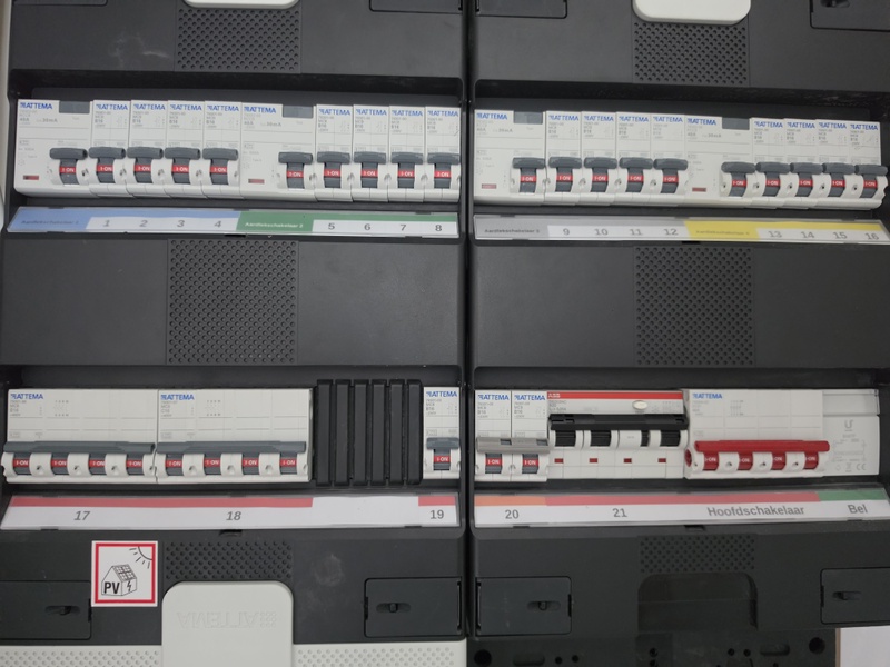

dodgefreak5 schreef op maandag 1 juni 2026 @ 12:38:
een remautomaat heb je enkel nodig als je boven de ampères uitkomt van de diff.. Vb 40A aansluiting + 15A omvormer(effectief) = 55A als je een 63A diff hebt is er nog 8A over. Dan is remautomaat goedkoper dan 2 of meer nieuwe diff's + zwaardere bekabeling kast.
Ik heb een 3x25A aansluiting, ook zonnepanelen op 3 fase. Nu wil ik de max AC plaatsen achter een eigen aardlekautomaat (B20). Moet ik dan wel of geen remautomaat plaatsen? Ik lees er hier vrijwel niks over namelijk
Als je doet wat je deed, krijg je wat je kreeg.

  • dodgefreak5
  • Laatst online: 13-10 18:37
Met 3x25A moet je kijken naar de Ampère van de diff., Is die 40A, kan er op iedere fase max. 15 A bij. Dan moet je kijken naar je omvormer hoeveel die effectief heeft (vb. 3x7A). 15A - 7A= max 8A voor de accu/fase. Is de diff. 63 heb je 31A/fase over.

Ik vrees dat ik er een electricien bij moet gaan halen. De diff is 40a, ik heb geen idee hoeveel ampere de omvormer heeft en er zit tevens een autolader aangesloten met een limiet van 16A per fase. Die zit overigens op een eigen aardlekautomaat, dat wilde ik met de accu ook gaan doen...
Afbeeldingslocatie: https://tweakers.net/i/OjRMn269xIOoplFjx9Js-RmGskc=/800x/filters:strip_icc():strip_exif()/f/image/ExhcZXE5wNk9OcX8fsHMYkch.jpg?f=fotoalbum_large

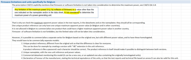

Klopt inderdaad niet, tenzij ik iets mis.
Volgens https://www.synergrid.be/nl/news-centre/press-room/homepage/plug-play-update-c10-11-vanaf-15-10-2025-is-het-gebruik-van-de-p1-poort-toegelaten is het via P1 poort toegelaten voor "kleine productie-installaties".
En volgens https://www.synergrid.be/images/downloads/FAQ_C10-11_vanaf_2019_NL.pdf?1780344599850 (4.1.7) zijn monofasige tot 5kVA van dat type.
Voorwaarde is wel (7.11.2) dat er nooit meer in het net mag geïnjecteerd worden dan het AC vermogen van de zonnepanelen.

dodgefreak5 schreef op maandag 1 juni 2026 @ 20:11:
Hoofdschakelaar = 40A
3x25A netaansluiting
9A omvormer
Is dus nog 6A over voor een accu, ofwel maximaal 1300w leveren. Wil ik meer, moet ik een remautomaat plaatsen. Zeg ik het zo goed?

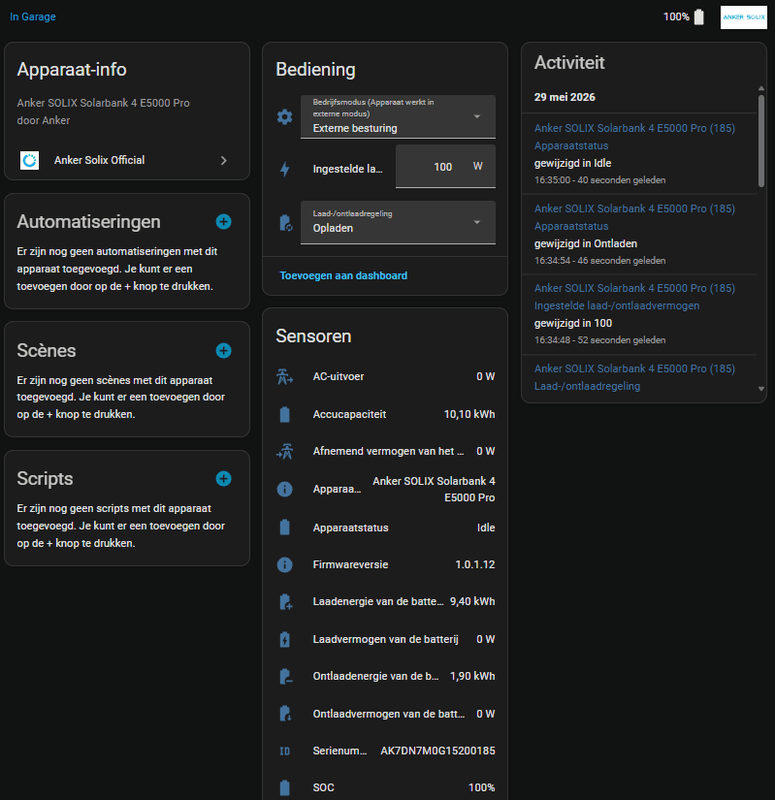

Is het mogelijk.voor de anker solic max ac om in home assistant de cell voltages uit te lezen ?
  • De Kris
  • Registratie: Mei 2026
  • Laatst online: 11:51
Maxwp schreef op dinsdag 2 juni 2026 @ 02:24:
Momenteel niet. Als ik in het yaml bestand kijk dat Anker voorziet voor HA integratie zie ik enkel battery_soc (state-of-charge) in % als uitleesbare waarde i.f.v. batterijstatus, geen cell voltage.
https://github.com/anker-charging/ha-anker-solix-official/blob/main/custom_components/anker_solix_official/config/8fcbb87c685781b1d70d784a79eb923098955df2aaf199095ce7767bb70b913d.yaml
dK
  • Taro
Dit is er standaard beschikbaar:
Afbeeldingslocatie: https://tweakers.net/i/JtvXzMzZGfPHeJQk2aY4TQHC7QQ=/x800/filters:strip_exif()/f/image/SnhSfrOdVeRrnMaO7IKMzIfk.png?f=fotoalbum_large
Afbeeldingslocatie: https://tweakers.net/i/_2kxycTNe0uiCRoI3KRg4tL9dMo=/fit-in/4000x4000/filters:no_upscale():strip_exif()/f/image/IDvwtLVfLj1o9mDNQ4X2NsMb.png?f=user_large
Het zou nogal vreemd zijn dat de p1 meter niet werkt boven de 800watt , ik zie er geen probleem mee .
Zouden dan de andere merken ook dit probleem hebben , marstek of homewizard ?

Het stukje in de quote gaat over regelgeving en geeft aan dat het dus oké is met P1 dongle boven 800W.
Vraag is wat Anker in zijn firmware doet, en is het afhankelijk van je type aansluiting dat je instelt in de app (bv. België C10/11) Zie ook het Anker antwoord een beetje terug met die Option A / Option B, waarin ze insinueren dat je een EnFluRi moet hebben boven de 800 Watt.

Iemand die zich zorgen maakt over dit stuk bij Synergrid?
14. Is er een beperking van het vermogen van ‘Plug&Play’ toestellen
-> plug&play toestellen beperkt tot 2600 W (reglement AREI), maar in gewesten wordt al aangeraden te beperken tot 600 W - 800 W, waarbij de kans bestaat dat dit kan opgelegd worden door de OH.
Ik zou deze week, met de pre-order acties, een batterij bestellen. Maar de onduidelijkheden vanuit Anker rond homologatie en bovenstaande doet me dan weer twijfelen. Als beperking tot 800 W wordt verplicht, is er weinig voordeel aan dergelijke toestellen, naar mijn mening.

Ik maak me niet zorgen over deze FAQ maar wel over hoe Anker deze interpreteerd. Zie deze post: quizzical in "Het grote Anker Solix plug-and-play thuisaccu systemen topic" en ook eerdere berichten van mij.

Toch nog een vraag mbt de remautomaat. Als ik het goed bereken is dit de situatie:
Net aansluiting 3x25A
Omvormer 3x9A
Hoofdschakelaar 40A
40-25-9= 6A over voor de accu.
De accu heeft een regelbaar vermogen met een max van 3500w output, dat is 15A en dus teveel.
Echter, er zit dynamic load balancing op de accu (via de p1 meter) die constant meet wat het totale verbruik is en daar zowel input als output op aanpast. Bovendien mag de accu alleen terugleveren als de zonnepanelen niets opwekken.
Moet er dan alsnog een remautomaat worden geinstalleerd? Het load balancing doet in feite hetzelfde, maar dan sofware matig.

sdk1985 schreef op zondag 31 mei 2026 @ 17:51:
Is het via HA mogelijk om het surplus van de P1 meter uit te lezen, door 2 te delen en dan dat als load naar de beide accu's te verzeden? (Oprechte vraag nog nooit HA gebruikt). Of is dat lastig/niet mogelijk?
Taro schreef op zondag 31 mei 2026 @ 18:52:
Bij Zendure wel, bij Anker SOLIX niet.
Als ik de HASS integratie bekijk, dan lijken ze bij het write register battery_power_setpoint toch te stellen dat die werkt met het battery_power_direction write register i.c.m. operating_mode = third_party_control: https://github.com/anker-charging/ha-anker-solix-official/blob/main/custom_components/anker_solix_official/config/8fcbb87c685781b1d70d784a79eb923098955df2aaf199095ce7767bb70b913d.yaml#L316C1-L316C65
Dus in theorie kan je dan toch gewoon het laad- en ontlaadvermogen aangeven via HA?
Lukte dat in de praktijk niet bij jou @Taro ?
Wel een beetje vreemd dat er geen 'idle' mode is en het minimum setpoint 100W, dat zou betekenen dat je altijd minimum 100W aan het laden of ontladen bent in 3rd party mode...

Mogelijkheid 2: Hun bewering klopt, maar ze vergaten te schrijven dat ze deze homologatie voor vaste verbinding hebben gedaan bovenop de homologatie voor plug&Play.
Dat is dan een erg onduidelijk antwoord van hen, en het lijkt me ook onmogelijk, want Synergrid eist het volgende: "Indien de omvormer beschikbaar is in zowel uitvoering met vaste verbinding als via plug&play, moet dit onderscheid gemaakt kunnen worden op basis van een onderscheid in de productreferentie (verschillende kenplaatjes, beiden apart vermeld in de lijst C10/26)"
Bij Anker kan je echter deze batterij kopen met 2 kabels (huishoudelijke stekker & vaste verbinding) waarbij je dan dus achteraf nog kan kiezen hoe je hem aansluit. Er is dus geen apart kenplaatje/productreferentie voor vaste verbinding en plug&play verbinding. Bijgevolg lijkt deze optie me onmogelijk en kunnen ze de Anker maar op 1 manier homologeren (vast of plug&play).
Mogelijkheid 3: Hun bewering klopt niet en ze hebben het toestel gehomologeerd als plug&play.
Dit is nog altijd waar ik op hoop, en gezien al de onzin die ze lijken te schrijven (of ik moet degene zijn die er niets van begrijp) sluit ik deze mogelijkheid nog steeds niet uit. De vraag is in dat geval ook met welk vermogen ze het hebben gehomologeerd. Als ik deze uitleg van Synergrid goed begrijp moeten ze hem eigenlijk wel als 3500W laten homologeren en telt de mogelijkheid om het in de smartphone app te beperken niet voor Synergrid:
Nog even hierop terugkomend: "Upon verification, we have confirmed that the Solarbank MAX AC was certified in Belgium using a "fixed connection" method."
Dit ligt nu wel in lijn met wat er op de Max AC productpagina staat onder "Is het gebruik van Anker SOLIX Solarbank Max AC legaal in België? Welke certificeringen zijn vereist?":
Ja, Anker SOLIX Solarbank Max AC mag legaal in België worden gebruikt.
In België moet je eerst een erkend keuringsorganisme inschakelen voor een inspectie op locatie. Na goedkeuring ontvang je een conformiteitsverslag volgens de AREI/RGIE-normen.
Vervolgens moet je het systeem registreren via de website van je regionale netbeheerder, afhankelijk van de regio waarin je woont.
Ik zie dat er vorige week (eindelijk nog eens) een update gekomen is van de synergrid C10/26 lijst, maar nog geen vermelding van de MAX AC noch van de solarbank 4.
Toch al maar in de kalender zetten om m'n bestelling op tijd te annuleren denk ik...
Dat kan zeker, maar, ik weet van Zendure dat als je een vaste waarde wegschrijft dat als een write naar het geheugen gaat en dat betekent dat je binnen een paar jaar een defecte accu hebt. Daarvoor is MQTT bijv. bedoeld, dan is dat niet het geval. Ik durf het nu niet aan om bijv. iedere seconde die waarde opnieuw weg te schrijven, maar het kan wel.
Het minimum is nu nog 100 Watt per device, maar met een volgende update wordt dat 0 als minimum.
