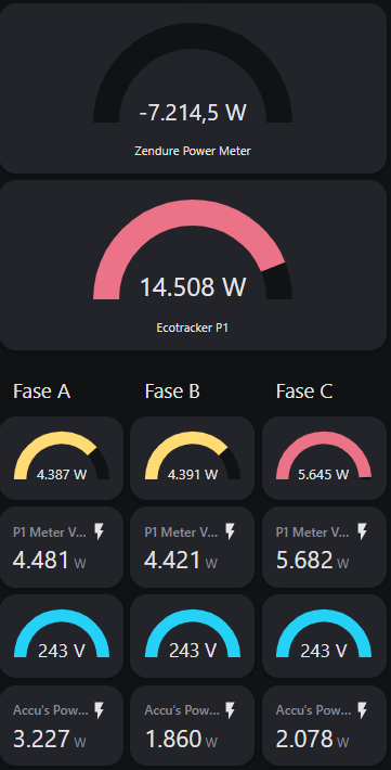

Hierbij overigens een live voorbeeld van fase onbalans in mijn situatie:
Zendure 2400 AC én Zendure 4000 Mix AC+ op Fase A
Zendure 2400 AC op Fase B
Anker Solarbank Max AC én Solarbank 4 E5000 Pro op Fase C (Zendure 2400 AC op deze fase is idle, wordt anders wat veel ;) ).
1-fase SolarEdge op Fase A. Aantal micro-omvormers op Fase B en C, maar met minder vermogen dan de SolarEdge. En een EV wordt geladen.
De loadbalancer grijpt nu in door Fase C, waardoor de laadpaal geen 11 kW haalt. Daarvoor heb ik een helper geschreven die de Zendure's terugschaalt in vermogen tot op het punt waarop de laadpaal minimaal 9500 Watt haalt.
Afbeeldingslocatie: https://tweakers.net/i/d3RFICmlKPx2bK6HtaWVAX-SoN0=/fit-in/4000x4000/filters:no_upscale():strip_exif()/f/image/F8GEJCMwJaJjYOJ2wk0MJykN.png?f=user_large
Zonder de extra belasting op Fase C zou er 3x1500 Watt = 4500 Watt capaciteit over zijn voor de laadpaal/huishouden. Door de fase onbalans blijft er nu capaciteit op Fase A en B onbenut.
[ Voor 3% gewijzigd door Taro op 31-05-2026 12:17 ]

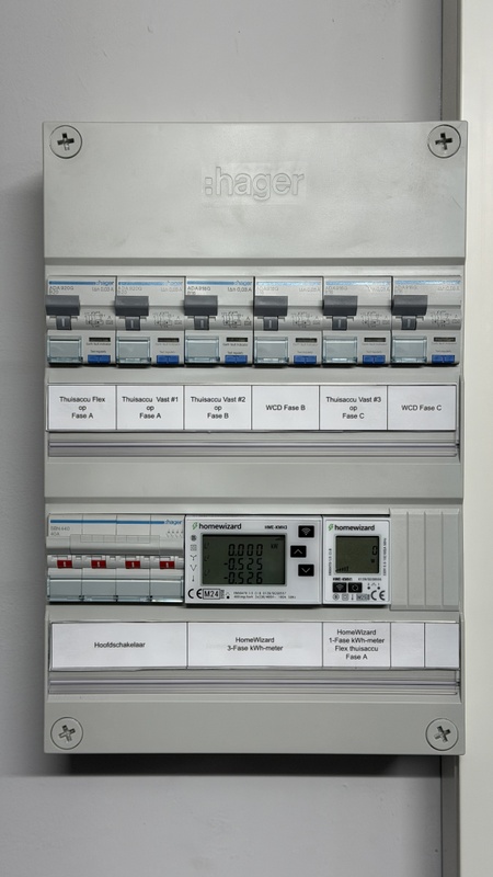

Helder, wel even een vraagje, ik meen gezien te hebben (jij deelt af en toe een foto van jouw opstelling) of …..het is een foto van iemand anders geweest, dat er dubbele wandcontactdozen zijn aangebracht. Dat is dan, bovenstaande in acht genomen, beter om dat niet te doen neem ik aan.
  • Taro
Rojado schreef op zondag 31 mei 2026 @ 12:59:
Daarmee wordt het in die situatie inderdaad alsnog een gedeelde groep.
Hier als volgt opgelost, de onderverdeelkast:
Afbeeldingslocatie: https://tweakers.net/i/Je5rJDZOtxsaxvuAwJJAiaSrhjM=/x800/filters:strip_icc():strip_exif()/f/image/YAE5kcV7ukJ0QVpoR6OlGWAB.jpg?f=fotoalbum_large
En inderdaad ABB 4x stopcontacten, inmiddels die van Fase A verwijderd, dus nog maar 2 stuks. Zoals je op de foto van de onderverdeelkast kunt zien hebben de 2 resterende WCD's ook ieder een eigen groep.
Afbeeldingslocatie: https://tweakers.net/i/0HLZmjWxQQapKylbd2fnAshsQyw=/fit-in/4000x4000/filters:no_upscale():strip_exif()/f/image/zLJWdA0bWlGnxS2bWqmJvA3j.png?f=user_large
Daardoor hier dus geen gedeelde groepen ondanks de stopcontacten.
[ Voor 20% gewijzigd door Taro op 31-05-2026 13:12 ]

Erg mooi qua overzicht! Ik zou dan ook nog een EV lader en de PV bij kunnen prikken in die onderverdeelkast, dan worden alle kabels veel korter (van 15 meter naar 3 meter voor de EV en 20 meter naar 3 meter voor PV). Alleen met het tegengestelde stroomrichting verhaal ben ik nog wel even aan het stoeien met chatgpt.

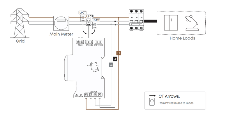

RebornVampie schreef op zondag 31 mei 2026 @ 21:45:
In de afbeelding / handleiding lijkt het er wel op dat er een koppeling gemaakt kan worden. [Afbeelding]
DIE TEKENING KLOPT NIET!!!!
De L2 draad is niet aangesloten en de N draad is op L2 aangesloten.
NIET ZO AANSLUITEN !!!!!!!!

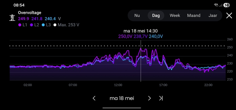

Zo dacht in eerste ook maar is het niet zo dat dan spanning van die fase hoger kan oplopen? 253 volt gooit die hem er uit geloof ik? Bij mij is L3 vaak het rustigste
Afbeeldingslocatie: https://tweakers.net/i/UFYmbRiJB7cS43MB-EIVAMYkzr8=/800x/filters:strip_icc():strip_exif()/f/image/7WBwvILXl6VSOsQROTaoFUzx.jpg?f=fotoalbum_large
  • tweazer
  • Laatst online: 10:06
jupinator schreef op maandag 1 juni 2026 @ 08:56:
Wat voor de een fase 1 is, is voor een andere een andere fase, meestal wordt per aansluiting 1 positie doorgeschoven.
Als je en zonnepanelen en batterij op 1 fase zet gaat dit ten koste van de capaciteit bij levering aan het grid (en zonnepanelen en batterijen energie laten leveren). Gevoelsmatig zou je zonnepanelen en batterij op 1 fase kunnen zetten en ihkv veiligheid op 2 of meerdere groepen (want "dan gaat het de meter niet in"), maar bij meerdere fasen wordt enkel gekeken naar het netto verbruik (+ en - wordt weggestreept binnen de fasen). Qua verlies zou echter nog beter zijn zonnepanelen op de batterij rechtstreeks aan te sluiten (de mptt van de batterij te gebruiken).

  • RebornVampie
  • Laatst online: 14-10 19:31
tweazer schreef op zondag 31 mei 2026 @ 23:32:
Goed dat je het zegt! Ik heb hem nog niet binnen en eerste screen shot gemaakt uit de handleiding. Maw nog niet in verdiept! Maar nogmaals, dank!
https://cdn.solarpowersupply.eu/files/AE1X0_EN_UG_V1_20260424-20260511-1.pdf
