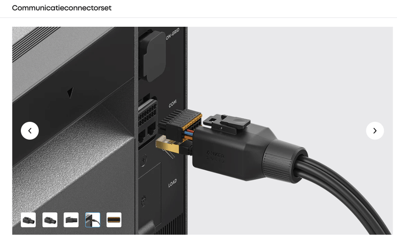

devastator83 schreef op donderdag 28 mei 2026 @ 15:47:
Ik kan het niet meteen terugvinden, maar heeft die Max AC een LAN (RJ45) aansluiting?
Afbeeldingslocatie: https://tweakers.net/i/ltJ4GmfDYYHst4BB5z7mkMfdzbE=/800x/filters:strip_exif()/f/image/VZNHIFPzKq9IdFb4rDkcMxSz.png?f=fotoalbum_large
Als ik hier kijk lijken er wel degelijk 2 RJ45 poorten op de zitten.......
Of die ook voor LAN zijn is inderdaad de vraag, want de datasheet heeft het enkel over WLAN & RS485....

awenger schreef op donderdag 28 mei 2026 @ 18:30:
Ik heb beide poorten getest, maar doet niets op een switch. De ene is volgens mij Modbus/RS485 en de andere een communicatiepoort voor naar de PowerDock Pro.
