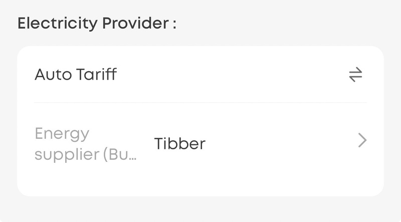

White_Collar schreef op zaterdag 23 mei 2026 @ 14:39:
Heb je rechtstreeks gekoppeld met Tibber of via auto tarrief?
Wellicht dat daar nog ee nverschil in zit O+
Afbeeldingslocatie: https://tweakers.net/i/SEDpIzPk9Cn8zTdQ5rs52Wmg3Qg=/800x/filters:strip_icc():strip_exif()/f/image/2W3mpBm8xHEcSQpvBRKDBxym.jpg?f=fotoalbum_large
Weet niet precies wat dat betekent maar vind dit in dr instellingen. Is er een andere manier dan?

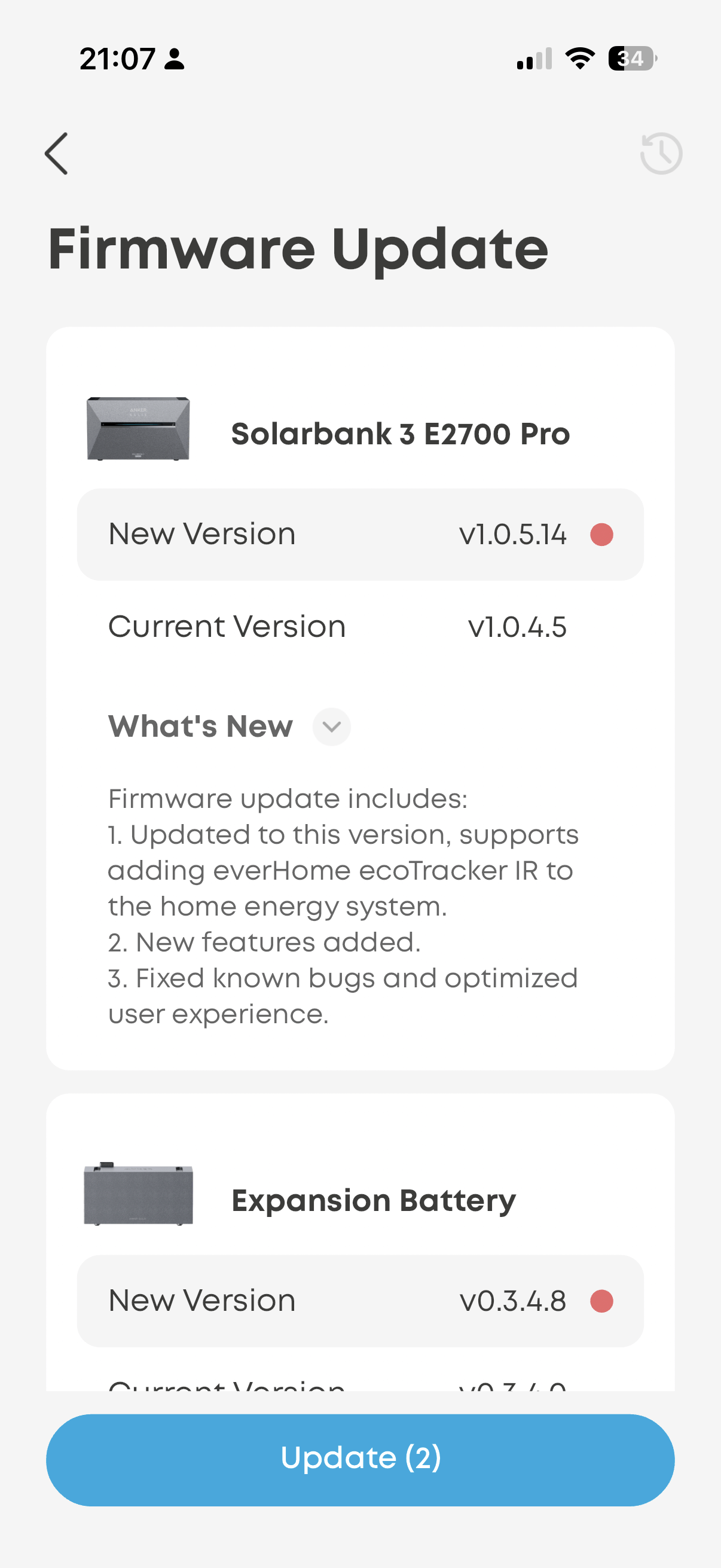

Ik heb voor de solarbank 3 een firmware update!!! Geen update voor de p1 meter. Ben benieuwd wanneer we een update voor de app krijgen?
  • tweazer
  • Laatst online: 16-10 16:17
vincentkok schreef op maandag 25 mei 2026 @ 11:40:
Oh, van welke versie naar welke versie ben je gegaan ? Ik zit te wachten op de tcp modbus local mogelijkheden (aansturen zonder cloud), gisteren vrijgegeven als home assistant hacs plugin voor de (nog uit te brengen) solarbank 4 & max.
  • vincentkok
  • Laatst online: 11-10 16:59
Afbeeldingslocatie: https://tweakers.net/i/GLX97a6JDDF4kjek2NVaEhWEpEM=/x800/filters:strip_icc():strip_exif()/f/image/qEswNktfRpo6xZmB9sNGiMwf.jpg?f=fotoalbum_large
  • tweazer
Hier krijg ik een update aangeboden voor de powerdock Afbeeldingslocatie: https://tweakers.net/i/kmIXP15tWiX9IOCoUBB1mMZC1VM=/x800/filters:strip_icc():strip_exif()/f/image/qwKFzgiYXV869jwrQkSSwjkL.jpg?f=fotoalbum_large

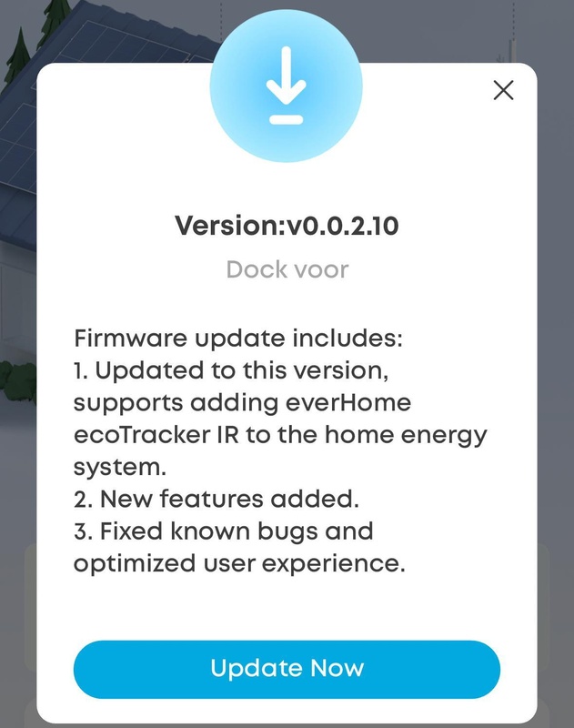

  • Bammos
  • Laatst online: 17-10 16:31

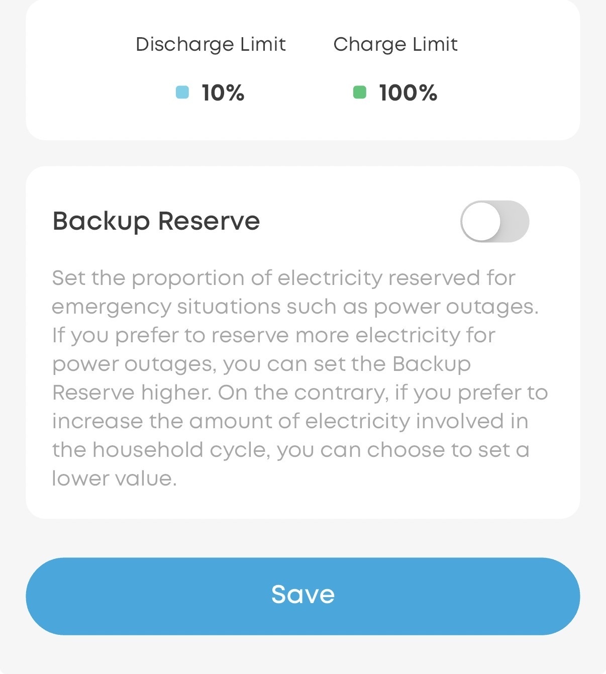

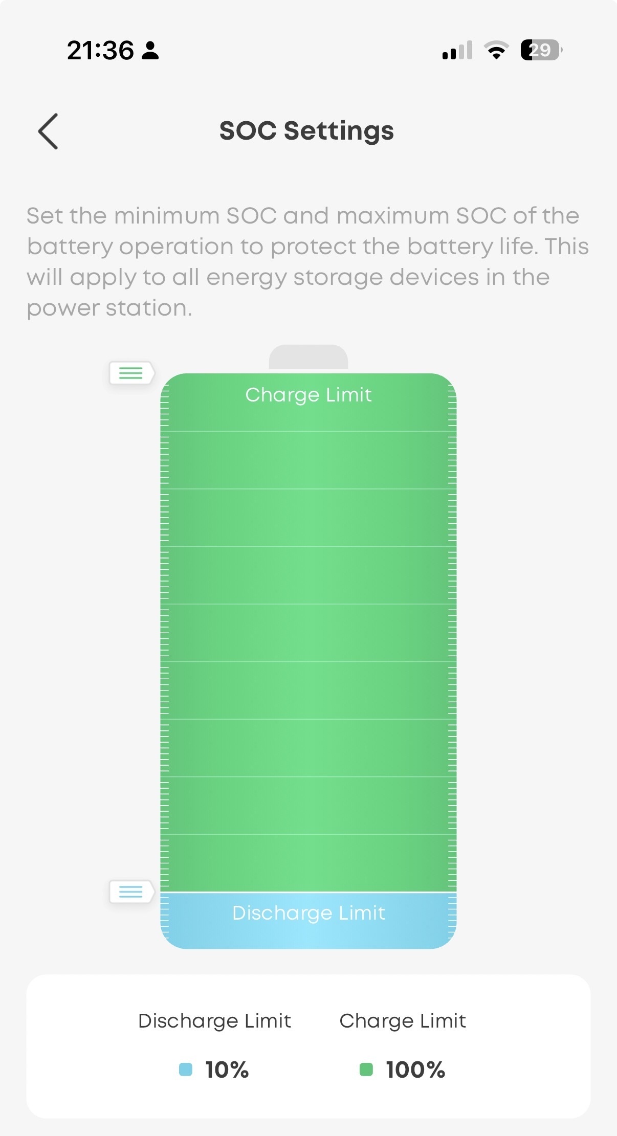

Ook ik heb een firmware update:
- Power Dock: v0.0.2.10
- Powerbank 3 pro: v1.0.5.14
Kunt nu ook de SoC instelling wijzigen en niet alleen 5 of 10%.
[ Voor 28% gewijzigd door Bammos op 25-05-2026 14:31 ]

  • digital-IMEI
  • Laatst online: 17-10 08:46
Het lijkt vooral een update om de everHome ecotracker ondersteuning toe te voegen van wat ik kan vinden.
Afbeeldingslocatie: https://tweakers.net/i/jPcjt760scAgTZRIAZSpX4lzATY=/fit-in/4000x4000/filters:no_upscale():strip_exif()/f/image/MFUBBDAbupkYj86DBBWRXEt1.png?f=user_large
[ Voor 33% gewijzigd door digital-IMEI op 25-05-2026 21:16 ]

Ik zie alleen wijzigingen rondom het instellen van de SoC
Afbeeldingslocatie: https://tweakers.net/i/BMpZaTu5sa11ApuzosRS4zweMkg=/fit-in/4920x3264/filters:max_bytes(3145728):no_upscale():strip_icc():strip_exif()/f/image/4meDnukHLX9cFNzSLUfOh3x7.jpg?f=user_large
Afbeeldingslocatie: https://tweakers.net/i/qjK_7xIfjudSqiDrCf7RZPficfw=/fit-in/4920x3264/filters:max_bytes(3145728):no_upscale():strip_icc():strip_exif()/f/image/XBF6p1Spdyg1lA3s3KyYDUOS.jpg?f=user_large
Modbus instellingen of “third party access” zie ik nergens terug in het menu.

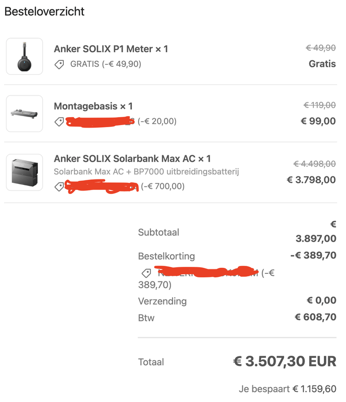

  • Tomba
  • Laatst online: 12:49
Tomba

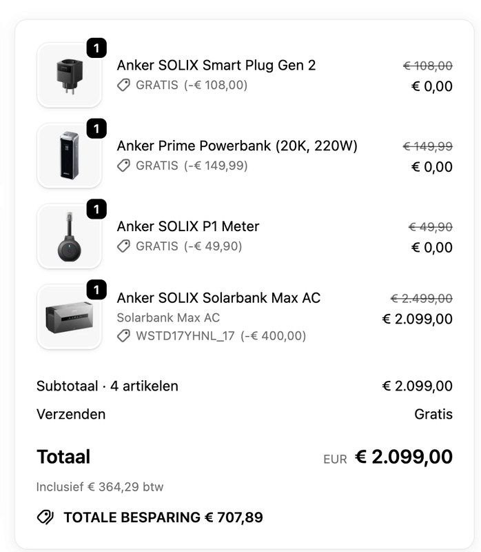

Gaat iets niet goed bij Anker, ik heb nog geen kortingscode ontvangen en op de website nog steeds:
Afbeeldingslocatie: https://tweakers.net/i/nZjx40rzjBVieF9nRaq8VYgwqbI=/800x/filters:strip_exif()/f/image/ndbkmivh53jpcoHQH6UDkFVR.png?f=fotoalbum_large

Zojuist besteld via de website van Anker zelf. Als je je aanmeld voor een account krijg je een eenmalige kortingscode van 10%. Ik ben nu 3500 kwijt voor de Max AC, een BP7000, de montagebasis voor 99 en de gratis P1 meter:
Totaal€ 3.507,30 EUR
Je bespaart € 1.159,60
Verzending is vanaf 6 juli, dus hebben andere shops hem echt al op voorraad? Mijn volledig salderen eindigt pas per september dus ik heb de tijd.
Ik zie alleen nergens de powerbank staan nu, maar ook niet nodig. Prijs lijkt gewoon sowieso de pre-order prijs te zijn?

Loen schreef op dinsdag 26 mei 2026 @ 10:06:
Ja, zo te zien hebben andere webshops ze eerder op voorraad dan Anker zelf 8)7 Maar ik geef ook de voorkeur aan het bestellen via Anker. Dan zit je in ieder geval direct bij de bron als er wat fout gaat.
@Loen ik kom uit op een bedrag van € 3608,- voor alleen de Max AC en BP7000. Doe jij het via Duitsland of Nederland?

Dennahz schreef op dinsdag 26 mei 2026 @ 10:18:
Raar, misschien hadden ze een foutje? Voor de volledigheid maar de hele prijs dan...
Afbeeldingslocatie: https://tweakers.net/i/A6dd129w0yP0KyEDnhMNLla7zek=/x800/filters:strip_exif()/f/image/FGz9xe9nTazl8t0he4RDfVEd.png?f=fotoalbum_large
Martijn schreef op dinsdag 26 mei 2026 @ 10:18:
Die powerbank lijkt er daar idd niet bij te zitten, maar op zich wel een goede deal. Waar heb je die montage basis voor nodig, zie ik voor de eerste keer, kun je hem niet gewoon op de grond zetten?
De onderkant heeft de aansluitingen voor een extra batterij, dus leek me verstandig in een soms stoffige garage. Op de grond zetten of op een balkje of 2 zal ook vast kunnen, maar idk

Ik heb mijn eerste bestelling bij anker zelf geannuleerd, vervolgens een nieuwe adhv onderstaande mail die ik later kreeg.
Verder via cashbackxl 8% cashback hierover.

  • Dirk0s
  • Laatst online: 08:55
Hoe heb jij vanuit je mail via cashback gekocht?
Je moet dan toch doorlinken vanuit cashbackxl om korting te krijgen?

Phantasist schreef op dinsdag 26 mei 2026 @ 13:22:
Als ik via cashbackxl naar anker ga en ik klik op de Max AC, dan is de enige actie de gratis P1, al die andere goodies kon ik alleen maar via een andere directe link vinden die ik eerder gedeeld had. Maar dan ben je je referal denk ik kwijt vanuit cashbackxl…
