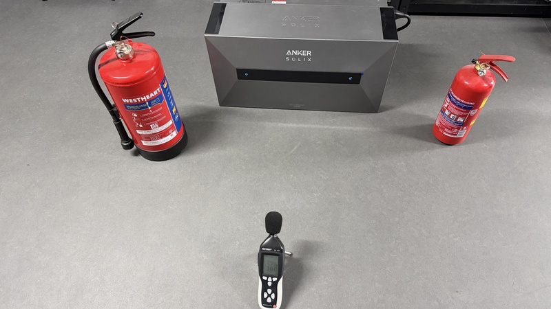

  • Taro
quizzical schreef op zaterdag 23 mei 2026 @ 15:14:
Wat stel je precies voor? Dat @Taro een stekker in de noodstroompoort zet en dan de fasedraad en nuldraad met elkaar verbindt om te kijken wat er gebeurd bij kortsluiting op de noodstroompoort?
Klinkt als een solide plan, zal alvast weer een en ander klaarzetten:
Afbeeldingslocatie: https://tweakers.net/i/rXvwtwZqaVoOZ_y5assAg1xW4HE=/800x/filters:strip_icc():strip_exif()/f/image/11wwzIfq05QHsQkueuRxmBVf.jpg?f=fotoalbum_large
