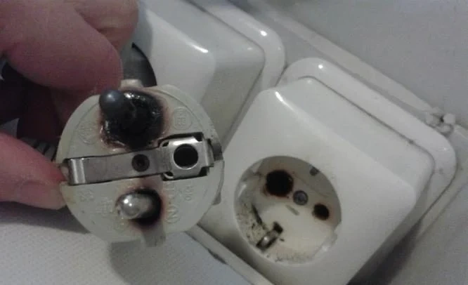

Bij een vriend was ooit de omvormer van zijn zonnepanelen met een stekker aangesloten (was 15 jaar geleden normaal) heeft jaren lang goed gewerkt, maar na een tijd kreeg hij steeds vaker last van te hoge netspanning. Uiteindelijk bleek zijn stekker er ongeveer zo uit te zien:

Bij een vriend was ooit de omvormer van zijn zonnepanelen met een stekker aangesloten (was 20 jaar geleden normaal) heeft jaren lang goed gewerkt, maar na een tijd kreeg hij steeds vaker last van te hoge netspanning. Uiteindelijk bleek zijn stekker er zo uit te zien:
[Afbeelding] [Afbeelding]
Ja dat snap ik, maar toen de zonnenpanelen ooit werden aangelegd was hij wel nieuw.kmf schreef op maandag 30 maart 2026 @ 09:36:
Die WCD ziet er ook niet al te nieuw uit [...]
Als je gebruik maakt van kwalitatief goede wandcontactdozen en stekker is 2400W helemaal geen issue. Deze zijn tot 3600W getest en gekeurd. Gevaar schuilt in de goedkope bouwmarkt rommel.Martijn02 schreef op maandag 30 maart 2026 @ 09:40:

Ook met een CEE stekker blijft je er mee zitten dat deze niet voor continue 16A gemaakt zijn. Voor continue belasting moet je rekening houden met ca 60% van de max. belasting. De 2400 Watt zit dus al aan de bovengrens voor continue belasting op een 16 A stekker.kmf schreef op maandag 30 maart 2026 @ 09:36:

Dat is nou net het probleem: het kan technisch wel. Het gaat alleen fout door oververhitting, iets wat met je huisinstalatie veel minder snel zal gebeuren.jelleeelco schreef op maandag 30 maart 2026 @ 10:43:

"het gaat alleen fout door oververhitting"gjcvro schreef op maandag 30 maart 2026 @ 10:47:

Bij een vriend was ooit de omvormer van zijn zonnepanelen met een stekker aangesloten (was 15 jaar geleden normaal) heeft jaren lang goed gewerkt, maar na een tijd kreeg hij steeds vaker last van te hoge netspanning. Uiteindelijk bleek zijn stekker er zo uit te zien:
