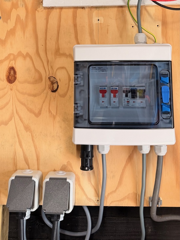

Wat betreft noodstroom:
Ik heb een zelfde connector als de Indevolt, een Betteri BC01 op de miniverdeler gezet (zwart uitstulpsel), verbonden met dezelfde installatieautomaat.
Bij stroomuitval zet ik de hoofdschakelaar van het huis uit, draai ik de kabel van 1 van de batterijen om en lever ik op L2 noodstroom.
Afbeeldingslocatie: https://tweakers.net/i/MebHMKeRCFQlLOF-1RNzCBuV7kU=/x800/filters:strip_icc():strip_exif()/f/image/QtyJ0KQlnu3n5b6lcvDrdrXP.jpg?f=fotoalbum_large
(let niet op de kabelrouting van de stopcontactjes, die moet nog definitief worden)

thaMini schreef op donderdag 26 maart 2026 @ 20:37:
Nice, Dat is een stuk beter dan een stuk snoer met aan 2 einden een stekker, om de noodstroom terug te leveren het stopcontact in 8)7
Ik vraag me alleen af wat er met de indevolt zou gebeuren als iemand de hoofdschakelaar omzet terwijl de accu op deze manier is aangesloten. Dan komt er dus netspanning op het noodstopcontact te staan.
Goed idee wel. Vraag me wel 1 ding af: Kun je dan eigenlijk ipv de hoofdschakelaar boven je meter omzetten ook de schakelaar L2 onder je meter uitzetten zodat je direct ziet dat de stroom op L1 en L3 er weer op staat, of mag zoiets niet?

Martijn02 schreef op vrijdag 27 maart 2026 @ 09:38:
Kan je de indevolt niet ook laden via het noodstopcontact?

tiesvts schreef op vrijdag 27 maart 2026 @ 13:03:
Ik had het even gevraagd aan de thuisbaterij AI chatbot, en die gaf een voor mijn gevoel aannemelijk antwoord:
De Indevolt‑noodstroomuitgang (backup‑WCD) is niet bedoeld om netspanning op te krijgen. In de praktijk zijn er drie punten om rekening mee te houden:
1. Ontwerp / beveiliging
  • De backup‑uitgang is een eigen “eilandnet” (grid‑forming).
  • Hij hoort alleen spanning te leveren , niet te ontvangen.
  • Er zitten interne beveiligingen (zoals kortsluit- en overbelastingsbeveiliging, temperatuurbeveiliging, etc.), maar die zijn niet specifiek bedoeld voor “terugvoeden” van 230V op de uitgang.
2. Wat gebeurt er waarschijnlijk?
  • Dit hangt af van hoe en hoe lang er netspanning op komt, maar realistisch scenario:
  • De elektronica “ziet” een vreemde situatie (spanning op de uitgang) → grote kans dat de omvormer in storing / protectie gaat en uitschakelt.
  • In het gunstige geval: apparaat schakelt uit, foutcode in de app, en blijft uit tot je reset.
  • In het ongunstige geval: er kan schade aan de uitgangstrap / omvormer ontstaan. Dat valt dan meestal niet onder garantie, omdat het een foutieve aansluiting is.
3. Belangrijk: zo moet je het níet gebruiken
  • Geen netkabel of groep vanuit de meterkast op de backup‑WCD aansluiten.
  • Geen aggregaat of andere omvormer op de backup‑WCD inprikken.
  • De backup‑WCD is echt alleen bedoeld om verbruikers (apparaten) op aan te sluiten, of in speciale gevallen een (micro)omvormer die juist door de Indevolt gevoed wordt in noodstroommodus (zoals in de handleiding beschreven, max. 2400 W, 1‑fase, en dan vormt de Indevolt het net).

Ik krijg volgende week 3 indevolt powerflex setjes elk met 2 kWh accu dus totaal 3×4=12kWh.
Mijn installatie is 1 fase TN-CS net de groepenkast zelf is geheel 3 fasen voorbereid. Deze 3 thuisaccu worden elk op een aparte groep aangesloten. De backup poorten gaan terug naar de meterkast en dmv een MTS kan ik kiezen OF spanning via grid netbeheerder OF via de thuisaccu. Uiteraard zorg ik voor aarde-nul koppeling zodat de aardlekschakelaars blijven werken. Het is uiteraard GEEN 3 fasen maar 3x230 volt waarbij ik vooral rekening hou dat de stroom door de nul in de groepenkast zo'n 30 ampere zou kunnen worden.
Of dit gaat werken weet ik nog niet misschien zit hier techneuten die ook zoiets hebben gemaaktAfbeeldingslocatie: https://tweakers.net/i/jh5r36FQeuI_ySLp8kGEUIjPgk8=/800x/filters:strip_icc():strip_exif()/f/image/SrbeHYjLHnCQTZbMCfuclXV5.jpg?f=fotoalbum_large

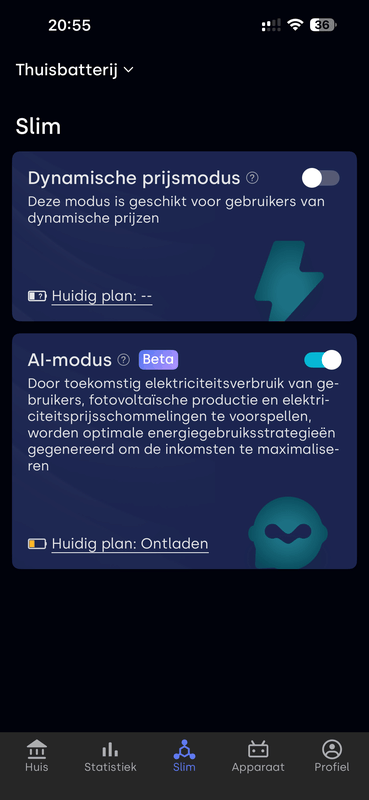

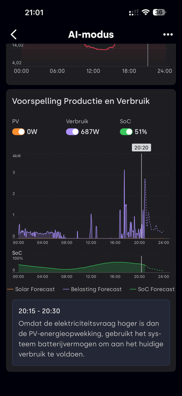

Iemand hier al de AI modus in gebruik? Heb het sinds kort in de app als beta en nog maar 1 dag in gebruik. Na twee weken leren zal het optimaal moeten werken dus ben benieuwd. Tot nu toe ziet het er goed uit.
Afbeeldingslocatie: https://tweakers.net/i/1Az-cqCBhYKfS3t0A2OSxeMuMuc=/x800/filters:strip_exif()/f/image/WMTLJSiJD9f5Ch69U7170BRY.png?f=fotoalbum_large
Afbeeldingslocatie: https://tweakers.net/i/Qwx0hUG-S3uQ7zx5ChTGlkIkxsY=/x800/filters:strip_icc():strip_exif()/f/image/UZ7TckCG2bgLCb54K6GgAxru.jpg?f=fotoalbum_large
Afbeeldingslocatie: https://tweakers.net/i/Lg0qxJg5aAS7Llvj5-QTb9NT_Ks=/x800/filters:strip_exif()/f/image/B9Ygr5T1Ji8igCCXYF9H20eh.png?f=fotoalbum_large
Afbeeldingslocatie: https://tweakers.net/i/u4CxnH-ynn7c1o5bhPd5rPnzs_M=/x800/filters:strip_exif()/f/image/vJCeIR6BiBCAcP2reYoGudEU.png?f=fotoalbum_large

Ik kom er net achter dat de Tibber tarieven in de Indevolt app bij inkoopprijzen niet overeen komen met de prijzen in de Tibber app? Heeft iemand anders dit ook? En moet je dan toch iets handmatig instellen om het te corrigeren?
Bijvoorbeeld, vanavond om 23:00 uur:
Indevolt: 29,29ct
Tibber: 20,37ct
