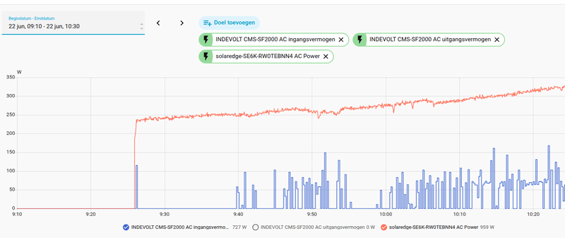

Ik had eindelijk een gesimuleerde Shelly Pro3EM in m'n Homey, met diverse averaging-functies, slewrate limiters en configureerbare parameters, etc... Best een mooi dingetje; ik was er wel happy mee.
Maar na een hele avond klooien en monitoren (en nog meer klooien) kom ik toch tot de conclusie dat dit allemaal averechts werkt. Het lijkt er op (ik kan het niet echt verifiëren) dat de batterijen niet alleen kijken naar waar ze zouden moeten zitten met hun input/output niveau, maar dat ze ook naar de delta's kijken van hun eigen vermogen en het vermogen wat ze zien via de meter: als de batterijen zeg 500w extra gaan leveren, dan verwachten ze ook -500 op het totaal te zien. Als ze dat niet snel genoeg 'zien' wordt de conclusie getrokken dat iets anders extra stroom is gaan gebruiken en gooien ze er nog wat extra uit. Uiteindelijk stond m'n hele cluster dus te oscilleren tussen +7k/-7k watt. Vanalles geprobeerd, maar uiteindelijk werd het systeem het meest 'nauwkeurig' door 'm gewoon zo realtime mogelijk de gevraagde waardes te geven. Achteraf gezien misschien ook niet heel raar :$
Uiteraard heb ik in een avondje niet alle scenarios/parameters kunnen testen, maar m'n onderbuikje zegt wel dat dit een dood spoor is.
Andere opties nog:
  • Ipv de meter als "grid" meter aan te wijzen, zou je 'm ook als "load" meter kunnen configureren. Deze waarde had ik sowieso al in Homey (load = grid + batterij + solar) en deze averaged aan de batterij voeren heeft misschien wel het gewenste effect. Als bovenstaande analyse juist is, zou je daarmee dat probleem ook helemaal omzeilen. (Al moet het dan wel load+solar worden.)
  • De hele batterij in handmatige modus zetten en via flows deze waarde updaten. Homey heeft sinds kort hier ook native dingetjes voor. Geen idee hoe leuk de batterij het vind als hij iedere X seconden extern een andere waarde opgelegd krijgt though... Maar in theorie kan dit nu al.
Aan de andere kant.... dat hele 'pendelen' kost me max ~1 a 2kwh per hele dag. Ondertussen is dit gewoon hobby (obsessie :henk ) ipv iets met echt praktische toegevoegde waarde. :+
en zojuist zag ik 'm weer:
Ik wordt hier echt onredelijk kriegelig van.... this story aint over!
Dit is iets wat je voorlopig niet goed gaat krijgen zolang Indevolt geen aanpassingen doet aan de regeling.
Ik heb al van alles geprobeerd en het werkt niet. Dit omdat de batterij 1 x per 2 seconden een api aanroep doet naar je P1 meter (tenzij je dit hebt laten aanpassen naar 1 seconde). In de praktijk (wat ik gezien heb) krijgt de batterij deze waarde ook niet altijd direct binnen. Ik heb vertragingen gezien van 1 seconde. Dit houd in dat de batterij dus pas na 2 a 3 seconden gaat reageren op de meetwaarde. Als er een grote verandering op de P1 gemeten wordt, gaat de batterij niet in 1 keer dat vermogen compenseren maar wordt opgebouwd. De batterij ijlt altijd seconden na. Dat is het systeem en dat verander je niet zomaar. Nog iets waar je rekening mee moet houden is dat de api aanroep richting de batterij ook weer een vertraging heeft.
Voortschrijdend gemiddelde, een lowpass filter hebben nagenoeg geen postief effect hierop.

Je zou er eigenlijk een (soort van) condensator tussen willen hebben, iets wat heel snel op verandering kan reageren, en dan geleidelijk afbouwt/opbouwt. Aan de andere kant gaat het per dag eigenlijk nergens over.

Tot deze conclusie ben ik ook gekomen, gewoon accepteren en misschien dat er nog een update komt die het systeem sneller laat werken

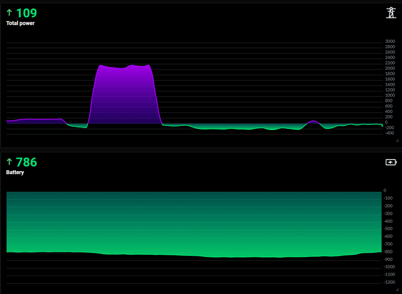

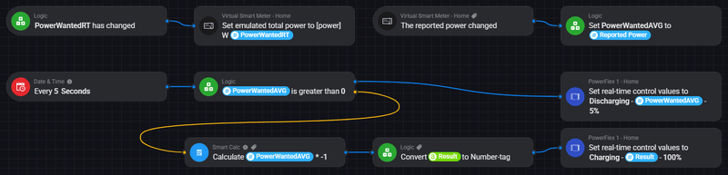

Toch niet helemaal mee eens. Een waarde verzinnen waar het ding mee zou moeten werken is stap 1. Voortschrijdend gemiddeld wil je inderdaad niet; dat zwakt de piek af maar maakt 'm ook breder/langer. Maar ik heb nu iets als een time-weighted moving median over 60 seconden, en die haalt de quooker piekjes er helemaal mooi uit.
Probleem is, zoals ik ondervond, dat als je de P1 gaat simuleren om daarmee de batterij voor de gek te houden, dat die hele batterij het gewoon niet meer snapt. Hij 'ziet' z'n eigen outputwijzigingen niet meer en gooit er nog een schepje bovenop (is mijn vermoeden).
Ik zag in de indevolt-app dat je die shelly's op verschillende plekken kan 'draaien'. Dus een optie was nog om een realtime virtuele SMD achter de batterij te zetten, en een SMD met een median-filter als P1. Maar dan moet ik weer meerdere SMD's op 1 homey gaan emuleren en da's een heel gedoe...

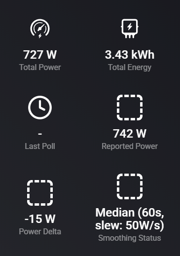

M'n virtuele SMD in actie trouwens:
Afbeeldingslocatie: https://tweakers.net/i/hy7jfagPx9d-EvYM3dsW_N-uwk8=/fit-in/4000x4000/filters:no_upscale():strip_exif()/f/image/HqC0MCRmqilxuyPZveab0INg.png?f=user_large
De "Total power" wordt gezet door een realtime meter, de "Reported power" is een of andere gemiddelde waarde afhankelijk van wat gekozen methode/parameters. Maar die houdt 'm dus strak en negeert van die pieken.
Dus heb m'n virtuele SMD ook een output-var gegeven voor die Reported Power in Homey en die waarde rechtstreeks in de manuele controle van de batterij geduwt:
Afbeeldingslocatie: https://tweakers.net/i/CfdvDuT1E_D59O2gCUhiVC49n2o=/800x/filters:strip_exif()/f/image/OXbUbD3xsa0dZwlYUxI8b3q3.png?f=fotoalbum_large
Nu geen overreacties meer *O* *O* *O* *O* *O*
Afbeeldingslocatie: https://tweakers.net/i/T_TXVypz13IiRSfcRJ1RjYpWMw4=/800x/filters:strip_exif()/f/image/j1gnL7VRZe4IX3wfHHobxEnD.png?f=fotoalbum_large
Ik was wel even bang dat ik 'm dan niet over de 2400w zou krijgen zoals @Martijn02, @Xirt en @gjcvro aangaven, maar dat valt ook mee. Even een test met handmatig de PowerWantedAVG op 7k en -7k (zelf even op 0 gehouden om dat ding niet zo'n klap te geven):
Afbeeldingslocatie: https://tweakers.net/i/qWP-fxQQ3dvQxHwsoQU8Z2sAb5c=/800x/filters:strip_exif()/f/image/RZVZ0sOtKwzjmHdutVKhFbgI.png?f=fotoalbum_large
Gewoon het gewenste totaalvermogen aan de hoofdbatterij in de cluster geven en dat gaat meteen goed voor zo ver ik kan zien.
Voel me een beetje don quichotte met deze hele kwestie, maar man man man...

Dat kunnen we volgens mij wel vergeten. Er loopt al maanden een future request op de Discord, en de laatste update interpreteer ik als: "zoals het nu werkt gaat het blijven".
Een vaag antwoord trouwens op Discord van Indevolt.
The inverter's power ramp rate is fully calibrated in compliance with official grid regulation,our optimization focus is to ensure stable coordination with smart meters during operation.Rapid fluctuations in connected loads may therefore lead to temporary power swing.We are continuously refining the coordination logic between the unit and meter to mitigate this effect over time.
Als je Discord wat volgt zie je dat op alle fronten mensen wachten op updates. Ze zullen het te druk hebben met hun standen op energiebeurzen op te zetten :+

BramT schreef op vrijdag 12 juni 2026 @ 23:33:

Blijf er toch maar een beetje tegenaan duwen....
https://discord.com/channels/1417471269942591571/1495005617289560105/1515685167568654497
Want: The inverter's power ramp rate is fully calibrated in compliance with official grid regulation,our optimization focus is to ensure stable coordination with smart meters during operation.Rapid fluctuations in connected loads may therefore lead to temporary power swing.We are continuously refining the coordination logic between the unit and meter to mitigate this effect over time.
Dat is wel een heel makkelijk antwoord voor we gaan er niets mee doen ;-)

Daar heeft elk systeem wel last van, een overgang moet nu eenmaal soepel verlopen.
Je kan natuurlijk ook een andere fase proberen om te zien hoe dat verloopt.
Na de laaste update gaat het wel heel goed, enorme snelle reactie _/-\o_

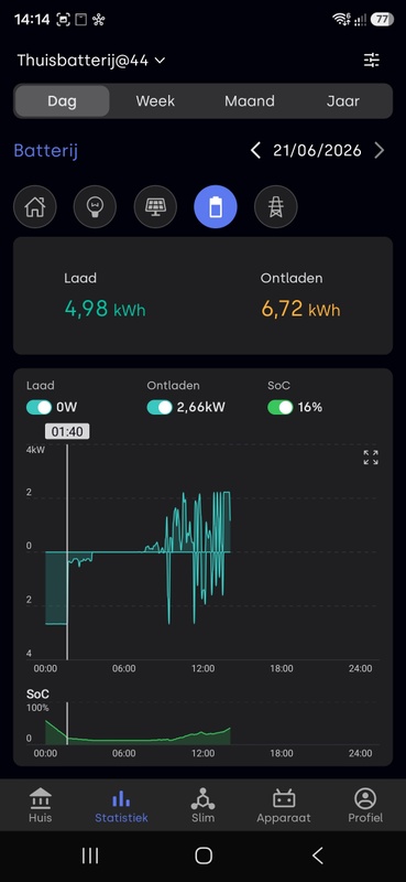

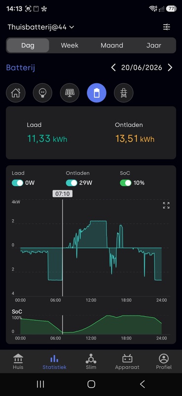

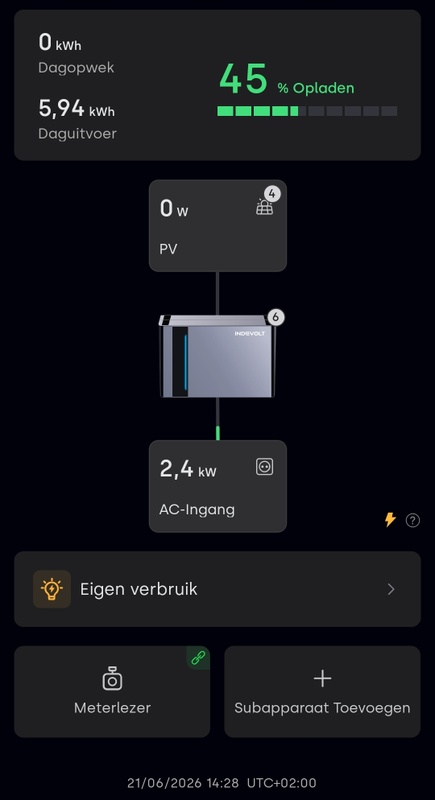

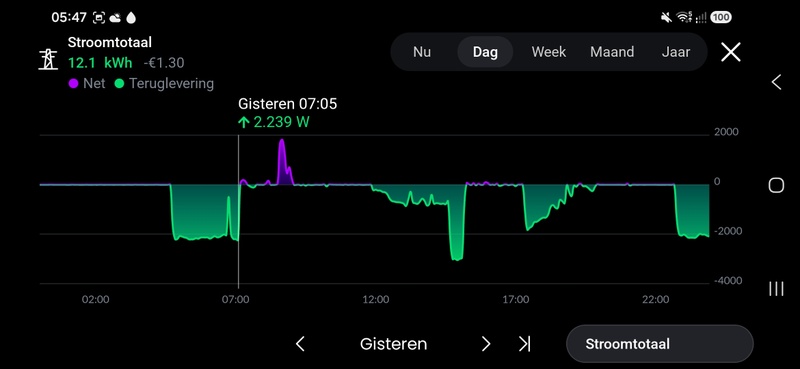

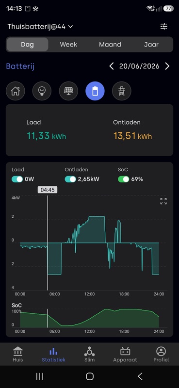

Kan iemand mij verklaren waarom mijn solidflex 2000 op 1 dag s avond snacht bijna op volvermogen gaat ontladen zonder enige rede? Hij gaat terug exporteren naar het net terwijl ik dit op 0 heb ingesteld

marcel_72 schreef op zondag 21 juni 2026 @ 05:51:
't is niet een vertraagde reactie op een vermogensvraag? Zoals een quooker, die zijn berucht. Of een ander verwarmingstoestel zoals zoals in boiler?
  • marcel_72
  • Registratie: Maart 2026
  • Laatst online: 06:29
Boiler staat uit van 23 tot 7 en quooker hebben we niet maar dank voor mee denken

Ik heb veel gezocht in de app maar kan niks vinden dat de batterij opdracht geeft tot exporteren
  • marcel_72
Snacht leverd de batterij al weken zo ronde 250 watt gemiddeld aan de woning.
Maar zoals de grafiek laat zien schiet hij om hoog naar max ontladen en okk nog eens op verschillende tijdstippen aaneengesloten ontladen tot de SoC van 10 % die ik heb ingesteld
  • marcel_72
Ik heb nu wel de diepe stand-by tijd van 3 uur uitgezet
Ik heb wel dynamisch contract via zonneplan en de gevens ingevoerd in de app exhter staat de modus op eigen gebruik dus dat zal geen effect hebben
[ Voor 57% gewijzigd door marcel_72 op 21-06-2026 12:45 ]

Wat geven de andere grafieken voor beeld?
  • marcel_72

Welke grafieken ? Uit de indevolt app?

Ja, maar dan van alles tegelijk? Huisje dus? Geen idee of het helpt hoor. Ik heem aan dat je zelf al de rest bekeken hebt. En weet je zeker dat hij op eigen verbruik staat? Alle updates gedraaid?
  • marcel_72
Alles doorgespit en geen verklaring kunnen vinden waarom dat gebeurd

Even een vraag, zien jullie ook wel eens dat de accu (in 0-op-meter modus) bij lage zonnepanelen opbrengst net op het kantelpunt zit van laden en inactief en dan een tijdje heen en weer gaat tussen die 2 statussen?
Dit omdat het verbruik in huis ongeveer net gelijk is aan de opbrengst van de zonnepanelen.
Ik zet de omvormer van de zonnepanelen trouwens pas aan als de 'zon-instraling' waarde van het dichtsbijzijnde weerstation hoog genoeg is (rond 9.25 in screenshot). Wellicht moet ik dit nog meer tweaken om deze situatie te voorkomen?
Na 9.25 uur zie je dus dat de accu met tussenpozen gaat laden (blauw) maar ook weer naar inactief springt, en dat een stuk of 20 keer na elkaar.
Dit komt omdat het verbruik in huis ongeveer gelijk is aan de opbrengst van de zonnepanelen op dat moment.
Na 10.24 uur is er blijkbaar genoeg zonne-opbrengst om zonder tussenpozen de accu te kunnen laden en dan blijft het stabiel.
Dezelfde situatie maar dan omgekeerd komt ook voor bij zonsondergang, tenzij ik eerder de zonnepanelen al uitschakel.
De accu gaat hier niet echt heel soepel mee om vind ik.
(Accu uitgangsvermogen heb ik trouwens niet opgenomen in de grafiek want dat was alleen maar eenmalig een kop koffie die gezet werd met 2000 watt eenmalig, daarna 0. Dus niet relevant voor deze situatie verder)
Afbeeldingslocatie: https://tweakers.net/i/47q4wuLB8v92N8qFYG1A4yBO2AE=/800x/filters:strip_exif()/f/image/WjEqX67Xf7ivHkHwhYZKhRHj.png?f=fotoalbum_large
[ Voor 6% gewijzigd door vrieske op 22-06-2026 13:55 ]

Alternatief voor minder warmte ontwikkeling is minder hard laden, bv met 750 watt. Scheelt je ook zo weer een graad of 8 weet ik uit eigen ervaring (t.o.v. laden met 2400 watt).
Ik heb zelf een 'dynamische' oplaadlimiet bedacht voor de accu in homeassistant.
Die kijkt naar aantal uren tot zonsondergang, haalt er wat marge vanaf, berekend dan afhankelijk van de huidige SOC met hoeveel watt er geladen moet worden om (zeer waarschijnlijk) vol te komen aan einde van de dag en stelt dat in op de accu.
In de praktijk tot nu toe in de zomer blijft deze limiet op 750 watt staan de hele dag.
Als er een grote bui tussendoor komt dan gaat de limiet wat omhoog om 'gemiste laadpercentage' wat te compenseren en reset daarna weer naar de default van 750 watt.

vrieske schreef op maandag 22 juni 2026 @ 13:38:
Dat gebeurd bij mij ook, m'n BK1600 houdt niet van <50 W.
Wanneer je de PV inverter inschakeld bij zonsopkomst zie je hetzelfde (waarschijnlijk) rond dezelfde tijd, en ook tijdens zonsondergang, maar je hebt wel meer nuttige opbrengst tijdens het ontbijt en avondeten.
Misschien is een programma regel: "IF ABS(HW-P1) <55 Watt THEN battery = standby" een simpele oplossing.
Ik ben nog op zoek naar "HomeAssistant for Dummies"*
  • vrieske
  • Laatst online: 16:31
Ja ik vind het wel lastig, moet ik nu dingen aan gaan passen om het geflapper (zie 2 posts hierboven) te voorkomen of kan de accu dit wel 'hebben' ? ;)
En als ik er dan wel iets aan ga doen, wat is een goede manier?
De accu geautomatiseerd tijdelijk op inactief/standby zetten zolang er nog niet 'genoeg' zonnestroom is met onderstaande knop? Maar hoe krijg ik em er dan weer uit de standby en weer in de 0-op-meter modus ?
Ik ben een beetje huiverig om dit aan te klikken haha. @Xirt ik hoop dat jij dit weet?

vrieske schreef op maandag 22 juni 2026 @ 13:47:
Ja, dat heb ik ook, maar op dit moment werd hij zelfs met 400 watt warm. vanaf 80% laad ik sowieso nog maar met 100 watt. Dan nog bleef de temp hoog, dus heb nu het alternatief gekozen: zo snel mogelijk in de ochtend vol maken, dan kunnen ze de rest van de dag stilstaan. Grootste nadel is dat ik de hoofdaccu niet kan limiteren, omdat ik hem dan niet meer terug krijg op 7200 watt en als ik die op 2400 zet geld dat voor de hele hub..

vrieske schreef op maandag 22 juni 2026 @ 14:22:
De status van de accu schakelt niet tussen 'laden' en 'ontladen' dus in dat opzicht is er (volgens mij) niks aan de hand.
Als je op "standby" klikt dan verwacht ik als volgende 'klik'-keuze weer "eigen verbruik voorrang" te zien, maar m'n BK1600 app heeft die keuzemogelijkheid niet dus kan ik het niet voor je testen.
