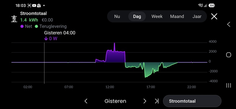

Hey, ik lees hier inmiddels al een behoorlijke tijd mee en heb nu zelf een vraag.
Ik heb twee hybride systemen met elk 2x 2 kWh-accu, dus in totaal 12 kWh aan opslag.
Voorheen had ik alleen mijn zonnepanelen aangesloten op een aparte Growatt-omvormer. Dat werkte prima: zodra de zon scheen, werden de accu's netjes opgeladen met het overschot.
Sinds kort heb ik op beide hybride systemen ook een aantal zonnepanelen rechtstreeks aangesloten. Mijn overige zonnepanelen zitten nog steeds op de aparte Growatt-omvormer.
Nu valt me iets op. Het lijkt alsof niet alle opgewekte zonne-energie wordt benut om de accu's op te laden. Bijvoorbeeld: de Indevolt wekt ongeveer 2,4 kW op en tegelijkertijd wekt de aparte Growatt-omvormer ook ongeveer 2,4 kW op. De accu's laden dan alleen op met de energie van de zonnepanelen die rechtstreeks op de hybride systemen zijn aangesloten. Het huis gebruikt de benodigde stroom van de Growatt-omvormer en het overschot wordt teruggeleverd aan het net, terwijl de accu's nog niet vol zijn.
Doe ik iets verkeerd in de instellingen of aansluiting? Of is het normaal dat de accu's het overschot van de Growatt-omvormer niet gebruiken om zichzelf verder op te laden?
p.s. Ik heb de rechtstreeks aangesloten zonnepanelen van Indevolt niet gekoppeld in de app (alleen de growatt inverter). Ik zie ook vaker dat mijn load wordt aangegeven als 0 in de Indevolt app. Geen idee of dit wat uitmaakt.

Deantjuh schreef op maandag 29 juni 2026 @ 15:12:
Misschien heb je je voorbeeld niet goed gekozen, maar met 2 uitbreidingsbatterijen kan een Power/Solidflex met maximaal 2400W opladen. Als die power volledig door de aangesloten zonnepanelen wordt geleverd zal de stroom die de Growatt zelf nog produceerd niet gebruikt kunnen worden omdat de batterij simpelweg niet sneller kan opladen.
Of heb je 't ook bij bijvoorbeeld 1000W productie van beide systemen? (of is die 2.4KW over het hele cluster? In dat geval: staat 't cluster op dat moment op "eigen verbruik eerst"?)

Martijn02 schreef op maandag 29 juni 2026 @ 15:25:
De 2,5kw is verdeeld over de twee torens. Dus elk is aangesloten op zonnepanelen wat ongeveer 1.2 kwh wekt. Dus dan is er eigenlijk nog 1.2 kw ruimte om te kunnen benutten.

Ik heb nogmaals wat dingen bekeken en heb de Max AC input power op de main naar 4800w gezet. Alleen nu zijn de accu's vol. Dus geen idee of dit het was.
Deze is nu aangepast:
Afbeeldingslocatie: https://tweakers.net/i/xOSIAGABk4Dud3lJpfjUq6AL7Jk=/x800/filters:strip_icc():strip_exif()/f/image/Ucb6wsce2Vt4Owgt54Knu7TX.jpg?f=fotoalbum_large

Deantjuh schreef op maandag 29 juni 2026 @ 16:20:
Hier en paar screenshots:
Voor de gene die het zelfde probleem hebben. Het aanpassen van MAX AC power loste het probleem op.

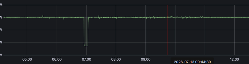

in dit grafiek zie je duidelijk wanneer de indevolt na een ochtenddump van de Alpha probeert nom te spelen (als de soc van de alpha <15% is, neemt indevolt het over)
Afbeeldingslocatie: https://tweakers.net/i/Y_3qJGwMFeLz2InB8-XGMiTtEYE=/800x/filters:strip_exif()/f/image/tkBx7KNUJ6eKwFe2xyZS5M5J.png?f=fotoalbum_large

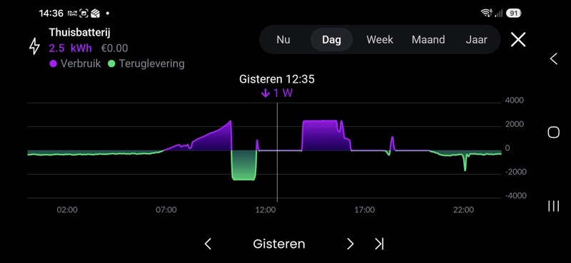

  2. Eerst de Solerman toegevoegd en daarna de p1-meter van Homewizard.
  3. Ik denk inderdaad dat het de werking verbeterd. We hadden dus eerst de Homewizard P1-meter toegevoegd en hij draaide NOM goed. De batterij ging zich vanzelf weer vullen in de ochtend als de zon op komt. (We hebben panelen op Oost liggen) Dit is hoe wij het hadden verwacht of is in ieder geval hoe wij het willen. Echter de infograpic van Indevolt deed met de p1- meter van Homwizard helemaal niks en deze p1-meter meter werd niet door Thuisbatterij.nl ondersteund. Dus daarom de gratis meegeleverde Solerman gekoppeld en de Homwizard P! meter afgekoppeld. Nu liet de infograpic wel iets zien maar nog steeds niet betrouwbaar. (Komt door micro-omvormers)
    Echter de volgende dag ging de batterij zich ineens onvoorspelbaar gedragen en begon, ondanks dat er al eerder zon was, zich om pas 11.00 weer op te laden. Op welk seintje de batterij reageerde dat was voor ons onduidelijk. Kwam dit probleem door de P1-meter van Solerman of door de nieuwe update die we hadden gedaan? We besloten om ook de P1-meter van Homewizard toe te voegen. De volgende dag begon de batterij zich in de ochtend meteen weer te vullen zoals wij dat graag willen en verwachten. Inmiddels ook een socket op de batterij van Indevolt geplaatst en je kan zien dat deze keurig de nul houdt. Ook kan je zien dat deze in standby stand 1W gebruikt. Uiteraard hebben we de batterij in diepe standby gezet.
    Het geluid dat de batterij meer dan 1W in standby gebruikt begrijp ik ook niet. Ik zie in mijn grafiek wel dat mijn thuisbatterij gisteren 2,5 kWh verbruikt maar in de praktijk betekent dit dat deze netto 2,5 kWh heeft opgeslagen. Natuurlijk als je de batterij in de winter gebruikt zal deze, als je NOM draait, deze van net af gaan halen. Voor zinvol gebruik moet je dan een dynamisch contract hebben en dan de prijsstrategie gaan toepassen. Ik weet dus niet of ik dat met mijn micro-omvormers kan toepassen, het laad en ontlaadschema doet het in ieder geval niet. Die integratie van APS is dus toch wel belangrijk voor optimaal gebruik.
Afbeeldingslocatie: https://tweakers.net/i/pP7LrsWPCmuDsLT8vSdZO_wY-Zg=/800x/filters:strip_icc():strip_exif()/f/image/zJxBTs9eSpK8FiVxU1WABJpM.jpg?f=fotoalbum_largeAfbeeldingslocatie: https://tweakers.net/i/Xrq1GA2_pN7tztJ2H17zrzqoNBc=/800x/filters:strip_icc():strip_exif()/f/image/zN06o0wsp5rpUp6nYPHOlod9.jpg?f=fotoalbum_large
[ Voor 12% gewijzigd door WAF1 op 14-07-2026 17:28 ]

@buutvrij Ik heb dus inmiddels enkele grafieken van gisteren geplaatst. Om eerlijk te zijn moet ik ook zelf nog leren wat deze grafieken betekenen. Lastig is dat we (nog) geen kWh meter hebben op de laadpaal. Maar gisteren was dus deels een laaddag. Interessant is om te kijken wat het stroomtotaal heeft gedaan. Natuurlijk kan je wat je van het net haalt en wat je terugleverd volgend jaar niet meer tegen elkaar weg strepen. Maar het resultaat valt mee:
Afbeeldingslocatie: https://tweakers.net/i/r75vN8OBYf2PUFzmOXOwsHpxyrQ=/800x/filters:strip_icc():strip_exif()/f/image/o9bUOxxoMWYrsRMPdqRUYFZQ.jpg?f=fotoalbum_large

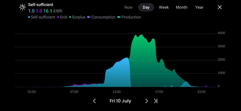

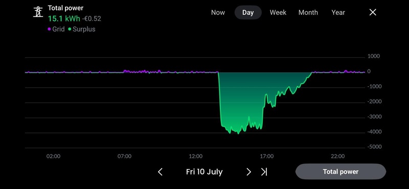

Hey,
Ik heb ook soms dat als de accu langere tijd overschot heeft gehad aan zon dat hij vanzelf in standby gaat. Heel af en toe wordt hij dan hierna ook niet meer goed wakker. Wat inhoudt dat hij niet levert voor de "kleine" 350 / 500w die het huishouden nodig heeft. Hierdoor haalt die deze van de elektriciteitsnet ondanks dat mijn accu 100% is. Oplossing is heel even de mode om te zetten naar Real-time en dan weer terug naar zelfconsumptie.
Tevens snap ik niet helemaal waarom je perse de integratie nodig hebt van APS. De p1 meter zegt toch gewoon dat er overschot is en dan zal de accu zich daar mee gewoon gaan vullen toch? Ik snap dat dit minder accuraat zal zijn dan dat deze is geïntegreerd. Maar volgens mij zorgt het er niet voor dat je niet zou kunnen laden met zonnestroom van de micro omvormers? (Ik heb Growatt dus ik weet niet of mijn redenatie klopt)

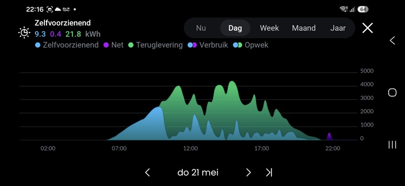

Hier even even twee screenshot over mijn ervaring in het algemeen met NOM:
Afbeeldingslocatie: https://tweakers.net/i/4vQGYtuKY2zFvVOHl5zRE4XfM-Y=/800x/filters:strip_icc():strip_exif()/f/image/swCAkRYHKe7bGjYRl3OnmmVE.jpg?f=fotoalbum_largeAfbeeldingslocatie: https://tweakers.net/i/Ig5xmThJtPUvljiQa-0a9CNgHeA=/800x/filters:strip_icc():strip_exif()/f/image/BPYmrutgxtS1iYI8GHoUDShQ.jpg?f=fotoalbum_large
Tevens heb ik (8) 7 werkende panelen aangesloten van 420wp. Ik zie vaker dat het verschil tussen PV en uitgaand AC zo'n 200watt is.

@Deantjuh Op het moment dat ik het laad en ontlaadschema niet kan gebruiken dan heb ik een batterij met maar een beperkte functionaliteit. Waarschijnlijk, maar nog niet uitgeprobeerd, kan ik de prijsstrategie en de de slimme modus dan ook niet gebruiken. Ik kan wel een schema instellen, het lijkt te gaan werken, maar ik kan het schema niet opslaan, terwijl ik dat niet meteen door heb. Dat het schema niet functioneert met (mijn) micro-omvormers wordt niet in de app aangegeven, maar daar kom ik pas achter als ik de AI-assistent inschakel. Ik had dit graag bij aankoop willen weten.
Zoals ik eerder aangaf werkt de infograpic ook niet goed, meestal zie ik niks bij Last. Kijk ik in de app. naar mijn meterlezer dan zie ik dat er vandaag 24,23 kWh aan het net is terug geleverd wat in de buurt komt wat Homewizard meet. Kijk ik bij wat mijn huis doet in de app dan is mijn netverkoop ineens 48,46 kWh. In mijn optiek gaat het om dezelfde waarde naar mijn inschatting is software matig niet alles voldoende aangepast. Met volledige integratie hoop je dat zulke problemen worden opgelost.
Op zich had ik geen probleem op nul op de meter te draaien maar zag tussen de p1-meter van Homwizard en de P1 meter van Solerman wel een groot verschil, Aan de hand van de grafieken kan ik het best het verschil uitleggen.
Homewizard
Afbeeldingslocatie: https://tweakers.net/i/NCmF5XPUFQTuWw3vC1W3cyCtBos=/800x/filters:strip_icc():strip_exif()/f/image/92jF796EoXdwAegdnEjuPTc4.jpg?f=fotoalbum_large
De volgende dag Solerman
Afbeeldingslocatie: https://tweakers.net/i/zdhIOd-VlAteRMOlXQU6H7QbNh8=/800x/filters:strip_icc():strip_exif()/f/image/jUZu56PjRY9rM39y3oGrwuI4.jpg?f=fotoalbum_large
Je ziet dat bij de Solerman de batterij niet vanzelf ging opladen ondanks dat er voldoende stroom was. Had ik dit probleen kunnen oplossen door een reset te geven dat weet ik niet. Het probleem was meteen oplost toen we de p1 meter van Homewizard als extra meterlezer toevoegde.
[ Voor 28% gewijzigd door WAF1 op 14-07-2026 23:35 ]
