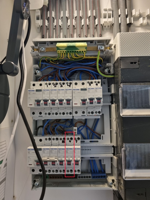

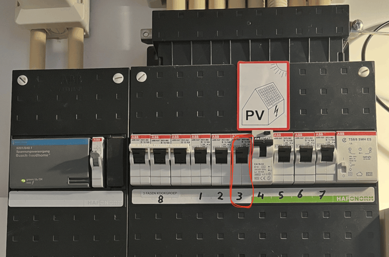

Zoals wordt geadviseerd in dit topic wil ik een Homewizard KwH meter (1fase) aansluiten in de groepenkast (eerst 1 voor de buitenunit, later nog voor de binnenunit). Ten behoeve van monitoren stroomverbruik van de warmtepomp.
Buitenunit zit op groep 6 (gemarkeerd op foto).
Hoe sluit ik een Homewizard KwH meter aan, aangezien hij niet aan het uiteinde staat?
(de instructies hier heb ik bekeken maar gaan van een losstaande groep uit).
Ik heb geen ervaring met groepenkast werk, maar wil dit toch wel proberen, uiteraard veilig door eerst stroom eraf te halen.
Mijn specieke vragen zijn:
  1. Hoe zorg ik dat de stroom eraf (tbv veiligheid) is? Welke schakelaars moet ik uitschakelen?
  2. Hoe maak ik plaats voor de Homewizard Kwh meter? (of is dat niet nodig?) Gewoon de naastliggende groep "overbruggen"?) dmv de 4 mm draden?
  3. Zijn er nog andere dingen waar ik rekening mee moet houden?
Afbeeldingslocatie: https://tweakers.net/i/3M3gADM5JSgaP3ueJvZweW-yPus=/x800/filters:strip_icc():strip_exif()/f/image/vPp7uINgUPypOtG1yPzTUnsV.jpg?f=fotoalbum_large

Het lijkt erop alsof je naast deze kast nog een kast hebt met de hoofdschakelaar? Maak eens een grotere foto?
Hoofdschakelaar omzetten. Waarschijnlijk een grote schakelaar met 4 draden naast elkaar, maar ik weet niet of je een 1 of 3 fase kast hebt. Dan is alle spanning eraf. Die kWh meter doe je rechts van de automaat met dat aftakblokje bovenop. Klikt er zo in.
Dan zo aansluiten zoals op het plaatje van HW. Idd gewoon draden iets langer maken en overbruggen er achter langs.

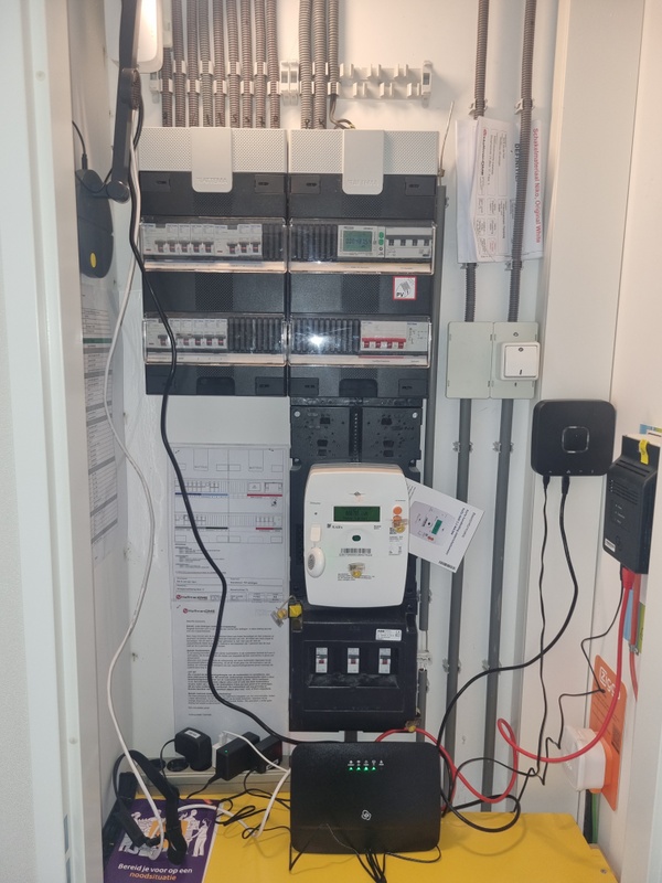

@timpel_800 , complete meterkast ziet er zo uit:
Afbeeldingslocatie: https://tweakers.net/i/BKIFgOghW1rsIK_eO4LHOQBcog4=/x800/filters:strip_icc():strip_exif()/f/image/OXfl644TtLBPmG3vM8r46tDG.jpg?f=fotoalbum_large
  • timpel_800
  • Registratie: Maart 2022
  • Laatst online: 17:07
Die rode rechtsonder is je hoofdschakelaar. Staat er ook op he 😅

Ik zou groep 6 en 7 omwisselen, dan zit de groep van de warmtepomp wél aan het uiteinde.
[Hoe zorg ik dat de stroom eraf (tbv veiligheid) is? Welke schakelaars moet ik uitschakelen?
Als je de hoofdschakelaar uitzet moet alle spanning er af zijn. Wel even nameten met een multimeter of duspol.
Check van te voren de aansluitingen en maak een plannetje wat je gaat doen en hoe je het aan gaat sluiten. Als je soepele kernen gebruikt, altijd een adereindhuls gebruiken.

Ik heb de kWh meter ook besteld en ik overweeg 'm ook zelf te installeren, voor mij is 'ie voor de zonne omvormer, lijkt me handig om ook te zorgen dat die geen stroom levert. Is het nodig om te wachten tot het donker is? Of kun je de omvormer (een SMA 3000TL in mijn geval) gewoon uitzetten door de ESS (Electronic Solar Switch) eruit te trekken? Dat laatste lijkt me ook voldoende eigenlijk...
Dus de stappen zijn dan:
- hoofdschakelaar uit
- ESS eruit
- kWh meter monteren en aansluiten tussen de zekering en de omvormer
- hoofschakelaar weer aan
- ESS erin
En verder de kWh meter koppelen e.d.
Ik heb nog nooit zelf iets in de groepenkast gedaan, maar dit lijkt me zo eenvoudig dat ik 250 euro voor het laten doen een beetje overdreven vind. Ik heb een EATON kast (net nieuw) (zie plaatje)
Ik heb wel ervaring met stroom aansluiten, ik heb regelmatig shelly PM doosjes geplaatst en de hele schuur bedraad met lasdozen enz.)
Beetje jammer is dat de PV groep aan het randje zit, dan kan die kWh meter er niet direct naast :-( Afbeeldingslocatie: https://tweakers.net/i/oWZUbDGbd1jVQlNT_AyhB32Jjkk=/fit-in/4920x3264/filters:max_bytes(3145728):no_upscale():strip_icc():strip_exif()/f/image/RbgejRVPSilY39q3T6HQuIB7.jpg?f=user_large

Ja, prima. Maar zorg wel dat je nette gekrimpte montagesnoer gebruikt. Misschien nog een foto van je kast open plaatsen. Kunnen we beter meekijken. Goeie tip is om dit soort vragen in het grote elektra voor huizen topic te plaatsen in het vervolg.
Amber 65. Atlantic Explorer. 20.000Wp zonnepanelen. 48kWh/20kW Sigenergy thuisbatterij Kia Niro EV. Zappi Laadpaal. Bakkerij aan huis -> 40kW deckoven
  • pooh22
  • Laatst online: 15-10 11:49
timpel_800 schreef op woensdag 10 juni 2026 @ 14:59:
Afbeeldingslocatie: https://tweakers.net/i/VK2hugyQZcEGnGslslhKJLY3qIQ=/x800/filters:strip_icc():strip_exif()/f/image/6IbK7VxJ4u5mUgY5TEUHIQCS.jpg?f=fotoalbum_large
Dat is de binnenkant, een van de sluitschroeven was dol gedraaid :-(
Er lijkt nog maar weinig plek over te zijn, alleen linksonder, de PV groep zit op de middelste rij rechts.
Ik heb geen zin om te gaan verplaatsen enzo, ik wil er alleen een kWh meter tussen plaatsen.
Dat montagedraad, is dat gebruikelijk voor in de groepenkast? Ik heb nog wel draad met vaste kern liggen, maar geen flexibel draad met gekrompen uiteindes. Dat hebben ze vast niet bij de bouwmarkt?

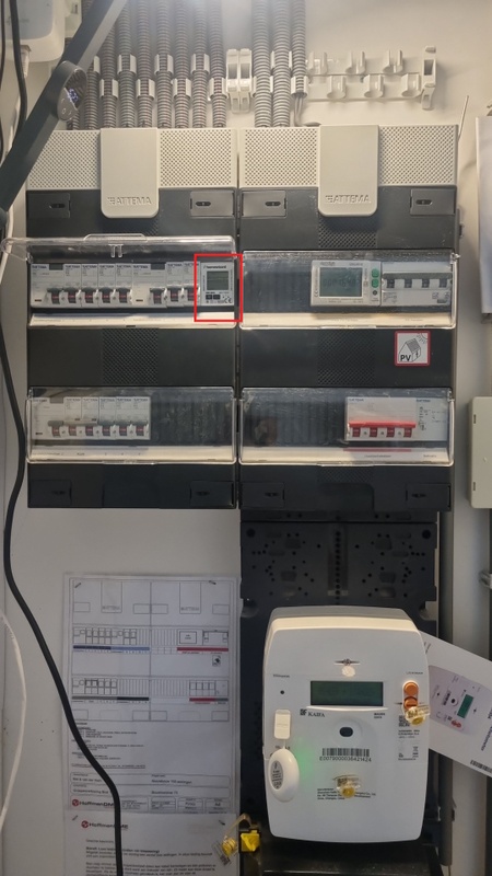

Ik denk dat de kWh meter op de plek moet komen van de huidige switch van de PV, want daar komen de kabels die naar de omvormer gaan binnen, dan kan ik de switch van de PV verplaatsen naar de onderste rij die sowieso kleiner gaat worden volgende week. Dan heb ik daar 2 of 4 nieuwe flexibele aansluitdraden voor nodig (afhankelijk of de huidige draden lang genoeg zijn voor de verplaatsing naar beneden en sowieso voor de koppeling met de kWh meter. Dat lijkt me het minimale wat er kan om dit aan te sluiten.

Waarom heb je 2x een hoofdschakelaar?
Zo te zien zit de boel vanaf de meter aangesloten op de rechter hoofdschakelaar, vanaf daar met draden achterlangs onderin de 2e hoofdschakelaar, en vanaf daar de boel verdelen/verdeeld?
Als je de rechter hoofdschakelaar nu uitschakelt, die draden die daar bovenin zitten eruit haalt, en dan de draden die bovenin de linker hoofdschakelaar zitten plaatst op de rechtse hoofdschakelaar win je alweer 4 module plekken, want die 2 schakelaars in serie hebben nul nut.
Dan inderdaad mogelijk je PV aardlekautomaat naar de onderste rij plaatsen als de draden van je PV niet lang genoeg zijn, en de meter op de plaats van de PV aardlekautomaat.

Inmiddels is de aansluiting geupgrade naar 3x25A, de tweede hoofdschakelaar is ertussenuit, die was waarschijnlijk ter voorbereiden van een niet gekozen oplossing met een noodstroom batterij systeem.
Ik heb bij elektramat spullen besteld om de aanpassing netjes te kunnen doen.

De groepenkast is recent door een nette installateur geplaatst, de tweede hoofdschakelaar was waarschijnlijk ter voorbereiding op een breaker voor een noodstroom voorziening, die er niet komt.
De extra hoofdschakelaar is verwijderd door Liander's mensen, terwijl ik ernaast stond, met mijn toestemming.
  • Annuk
  • Laatst online: 16:26
pooh22 schreef op donderdag 18 juni 2026 @ 10:15:
Zeg ook zeker niet dat het geen nette installateur was, maar de manier van aansluiten hoe die te zien was op de foto (of iig leek te zien) leek meer op wat ik beschreef, installateur zonder zegelrecht die de oude HS niet kon/mocht/durfde te verwijderen onder spanning, en geen kammetje durfde te plaatsen.
Want als dit daadwerkelijk de opzet was met een noodstroomvoorziening is dit wel een heel erge beunhaasmanier met 2 hoofdschakelaren, want dat staat garant voor gevaren en ellende.
Als je (als leek) verkeerd omschakelt in zo'n geval (verkeerde volgorde) dan gaan er hele gekke dingen gebeuren, en daarvoor kan je beter een omschakelaar met nulstand gebruiken, dan voorkom je schakelfouten en mogelijk de netbeheerder onder spanning zetten.
En als dat laatste gebeurt dan krijg je een heel groot (en duur probleem), weet dat er ergens in het land een dergelijke situatie is geweest dat iemand de boel onder spanning zette (off-grid installatie/aggregaat) die terugleverde het net in.. die persoon heeft plm. €100k boete en schadevergoeding moeten ophoesten daarvoor.
Dat is inderdaad heel erg verstandig

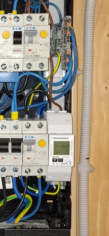

Is het al gelukt? Ik ben benieuwd naar het eindresultaat :) . Ikzel wil zo'n ding op groep 3; maar ik begrijp nu dat je dus eigenlijk 3x het formaat van 1 groep nodig hebt?

smeerbartje schreef op zaterdag 27 juni 2026 @ 19:50:
Ja, het is gelukt, al moet ik nog wel een tijdelijk draadje vervangen door eentje van de goede kleur (slechte voorbereiding...)Afbeeldingslocatie: https://tweakers.net/i/AaUkCuaUojgXg8R3-IIosnbTOl8=/x800/filters:strip_icc():strip_exif()/f/image/C4gJkpVqHhdps1RVddTjnbUJ.jpg?f=fotoalbum_large
De groen-gele draad rechts had blauw moeten zijn (ik heb inmiddels blauw draad, maar nog geen tijd gevonden om die te vervangen). De draden van de zonnepanelen zijn met rijgklemmen doorverbonden, omdat de draden te kort waren voor de plek op de onderste rij.
  • smeerbartje
  • Laatst online: 25-11 19:59
Ok, mijn achterliggende vraag is beantwoord: zo'n kWh meter neemt dus plaats in van twee groepen. Zoveel ruimte heb ik helaas niet meer in de meterkast :( .
  • Kanoet
  • Registratie: December 2015
  • Laatst online: 16:38
Voor toekomstige geïnteresseerden in een kWh meter zou ik toch echt CT-klemmen aanraden. Het is eerder genoemd.
Het is:
1. Kleiner
2. Veiliger, zeker voor de leek
3. Efficiënter/zuiniger
Ik gebruik zelf Shelly devices. Je kan met de Shelly EM één fase meten en dit past vast wel in een normale meterkast. Voor een fatsoenlijke 3 fase meter heb je wel één module breed nodig.
Je zal de meter wel van dezelfde fase(s) moeten voorzien dus je zal toch met de bedrading bezig zijn. Het verschil met een HW kwh meter is dat het volledige vermogen door de unit heen gaat. Alle foutjes die je kan maken in je onwetendheid kunnen dan helaas duidelijk worden. Mijn electriciën gaf laatst ook aan dat ik sommige zaken (inmiddels) zelf zou kunnen, toch blijf ik bijleren als hij langs komt.
CT klemmen werken veel zuiniger dan zo'n directe kwh meter. Hieronder een plaatje van een Shelly Pro 1PM(dus zonder CT klemmen!), ik zie dit als gelijkwaardig aan de HW kwh meter. Door deze meter gaat op het moment van meten slechts 9 watt aan verbruik en toch is deze unit het warmst van de hele meterkast. (Deze Shelly heeft een relais en verbruikt daarom iets meer stroom ( < 3 watt) dan de HW ( < 2 watt) )
Directe kwh-meter (Shelly Pro 1PM):
Afbeeldingslocatie: https://tweakers.net/i/q7oElRl2H0X_1jicVsLYnP9LRjU=/x800/filters:strip_icc():strip_exif()/f/image/da70qAXUZe8boCW0HjerU3IO.jpg?f=fotoalbum_large
[ Voor 8% gewijzigd door Kanoet op 06-07-2026 10:37 ]
  • pastafan
  • Laatst online: 13:43
Bij mij heeft een electricien de Homewizard KwH meter geplaatst.
Eindresultaat:
Afbeeldingslocatie: https://tweakers.net/i/cyiZ2F1pOpGTkje4Vm34NNdbMrU=/x800/filters:strip_icc():strip_exif()/f/image/c8wulZo1pxhGA7jnwycQfncM.jpg?f=fotoalbum_large
(sorry voor de late reactie)
