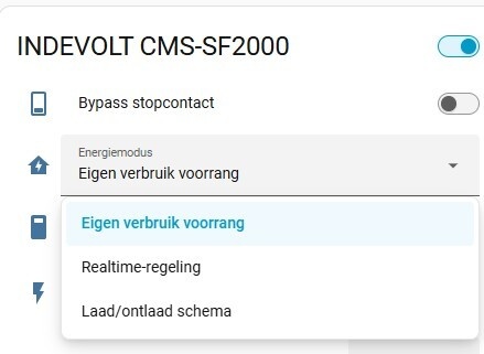

In Home Assistant kan het sowieso met een automatisering die de modus wijzigt.
Afbeeldingslocatie: https://tweakers.net/i/j3pNQlz4db47T6Bsq9CweyDtCPw=/fit-in/4920x3264/filters:max_bytes(3145728):no_upscale():strip_icc():strip_exif()/f/image/KWqwU7c4EFmj2cLlj29niiv5.jpg?f=user_large

Je kan inderdaad geen "self-consumption" agenderen in de app. Wat je hier wilt is wat de "AI modus" zou moeten doen -- rekening houden met tarieven, verwacht gebruik/zonopbrengst... Hoe goed dat werkt... daar staan wat meningen over in dit topic. Maar misschien leuk als je het zelf ook 's probeerd en je ervaring deelt.
Als je Homey of HA hebt kan je het in ieder geval wel zelf automatiseren.

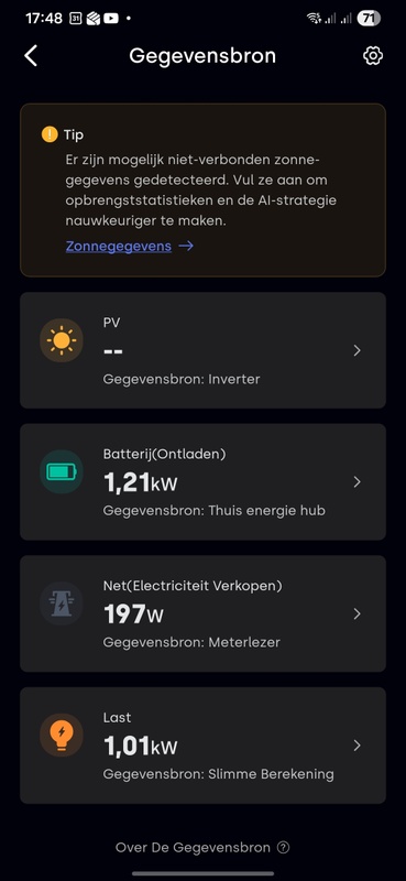

Reden voor mij om laadvermogen terug te brengen van normaal 2000W naar 1200W bij overschrijden 41 gr.C. Veelal zal dit zijn later in de ochtend, bij hoge opbrengst zonnepanelen, de batterij zal dan vaak grotendeels vol zijn. Ik doe dit via Home Assistant.
Afbeeldingslocatie: https://tweakers.net/i/otmTE1_HATC5SRX2G68IcCbNVls=/fit-in/4920x3264/filters:max_bytes(3145728):no_upscale():strip_icc():strip_exif()/f/image/dDDN4ViSyNlOzElfvI4hDxMa.jpg?f=user_large
Ja, ik doe iets vergelijkbaars in een paar staffels. tot zelfs 400. Ook stop ik bijna met laden boven de 80% en ga ik later tegen het einde van de dag proberen de accu's nog vol te krijgen. Rekening houdend met de verwachte restopbrengst zon. Leuk om mee te spelen.

  • Laatst online: 08:18
Even weer trueg naar het ha verhaal, ik heb nu een simple yalm gemaakt wat er voor zorgt dat als de energie prijs duur is de accu maar 100w oplaad en als de energie goedkoop is err 2400w
Ik combineer dit met het normale dynamische prijs gedrag an de Indevolt accu zelf.
alias: Indevolt - Zonne-input begrenzen op stroomprijs
description: >
Begrenst de zonne-input van de Indevolt op basis van de Zonneplan dynamische
stroomprijs.
triggers:
- entity_id: sensor.zonneplan_current_tariff
trigger: state
- event: start
trigger: homeassistant
conditions: []
actions:
- choose:
- conditions:
- condition: numeric_state
below: 0.16
sequence:
- target:
entity_id: number.indevolt_cms_sf2000_limiet_ingangsvermogen
data:
value: 2400
action: number.set_value
- device_id: f536ca2456d07245e8de5fe72fbe946d
domain: mobile_app
type: notify
message: Accu begrenser 2400w
default:
- target:
data:
value: 100
domain: mobile_app
type: notify
message: Accu begrenzer 100w
mode: single

  • Jessy007
Gronaldo schreef op maandag 20 juli 2026 @ 12:53:
@Jessy007 Je hebt geen zonnepanelen, begrijp ik uit je benadering? Het lijkt in deze benadering erop dat je de batterij oplaadt met net-stroom.
Ik heb zonnepanelen maar ik wil niet dat ik mijn accu met duren stroom 0.30cent oplaad ik heb vooral ochtend zon ZO 4300wp
Dus nu wacht mijn accu met laden tot het goedkooper is onder 16 cent en dan laden 2400w
Afbeeldingslocatie: https://tweakers.net/i/MSaJkJ1OOBNKMTFFEvte76bpT5I=/x800/filters:strip_exif()/f/image/zwu4tseYJfLAkpOZk4kzAqvL.png?f=fotoalbum_large
[ Voor 25% gewijzigd door Jessy007 op 20-07-2026 14:13 ]
  • jouwheld
  • Laatst online: 27-11 15:01
Jessy007 schreef op maandag 20 juli 2026 @ 14:11:
Thnx dit is denk precies wat ik ook zoek, ik stoorde mij ook al aan het direct opladen in de ochtend. Waarom zet je hem op 100W en niet gewoon op 0?
Ik ben nu de AI mode aan het testen en wil hem de volle twee weken gunnen om te zien of die inderdaad leert. Deze mode geeft soms ook wel voorkeur aan terugleveren ipv opladen als prijs hoog is, maar ook niet altijd.

  • Antares
  • Laatst online: 16-11 19:53
bassie221188 schreef op dinsdag 21 juli 2026 @ 23:54:
Vandaag bij mijn vader de Solidflex 3000 geplaatst + 2x 4kWh batterijen geplaatst. Alles op een aparte groep aangesloten in de meterkast. Stekker afgeknipt, adereindhulsjes geplaatst en ik een lasdoos als vaste aansluiting gemaakt. Om iets over 14:00 de batterij opgestart en ging gelijk met de volledige 3kW laden. Even wat lopen rommelen met de instellingen en draait nu mooi NOM. Hij heeft een nieuwe slimme meter dus dit reageert redelijk snel. Tot nu toe wel tevreden over het resultaat![Afbeelding] Volgende week ben ik zelf aan de beurt, hier helaas wel een oudere slimme meter. Wil hem hier aangaan sturen met de Shelly Pro 3EM en met Homey.
Een collega van me heeft 3 torens van stekkerbatterijen op de 3 verschillende fases gezet om dusdanig 7.2kW te kunnen laden/ontladen (2.4kW per fase). Een homewizard P1 meter aangekoppeld en de 3 torens in cluster gezet om te koppelen aan deze P1 meter.
Het probleem is dat de batterijen niet ontladen naar het net tijdens piektarieven en opladen tijdens daltarieven van het net. De batterij laadt wel op bij overschot zonnepaneelproductie en ontlaadt voor consumptie van het eigen gebruik.
Het betreft een oudere zonnepaneelsysteem die niet rechtstreeks wordt gedetecteerd in Indevolt maar onrechtstreeks door de injectie via de P1-meter. Momenteel zijn er 3x Indevolt 1f-vermogenmeters op komst om aan te sluiten op het zp-systeem voor rechtstreekse meting van de zonneproductie per fase.
Enige tips hoe je dit in orde kunt krijgen? Momenteel staat de import en export tarieven hetzelfde ingesteld op een dynamisch tarief.

Ik heb een Indevolt Eco van 6KW (2KW omvormer + 2x2KW batterij) en een Hybride van 4KW (2KW omvormer + 1x2KW batterij). Ik gebruik Homeassistant en de Indevolt integratie. Sinds vandaag lees ik ook de temperatuur sensoren uit. Voor de Eco gaat alles goed, temp van hoofdunit en 2x batterij. Echter van de Hybride zie ik alleen de temp van de hoofdunit, die van de batterij blijft op 0. In de Indevolt app zie ik wel de temp van de Hybride batterij. Een reload van de integratie heeft geen effect, waarde blijft 0. Is dit een bekend probleem?
Integratie: indevolt (INDEVOLT CMS-SF2000, fw V1.4.0C_R00D.0B2_M4801_00000036)
  • gjcvro
  • Registratie: Maart 2018
fyrref schreef op maandag 27 juli 2026 @ 18:04:
Blijft hij echt altijd op 0 en staat er niet toevallig nog een update klaar voor 1 van de componenten? Ik heb 3 torens waarvan 1 een hybride is, en van alles kan ik de temperatuur uitlezen
  • fyrref
  • Registratie: April 2017
  • Laatst online: 27-07 22:40
Er staat geen fw update voor de Hybride.
Update: ik heb nog een 2e HA (test) omgeving en daar heb ik de Indevolt integratie verwijderd en weer geinstalleerd. Nu zie ik wel temp waarden van de hybride batterij. Wat wel opvalt is dat het 1e batterij pack als 2 wordt aangeduid. Er is nu ook een Transformer temp bijgekomen.
Battery pack 2 temperature 32.0 °C
Main temperature 36.0 °C
Transformer temperature 39.0 °C
Bij de Eco zie ik nu:
Battery pack 1 temperature 28.0 °C
Battery pack 2 temperature 30.0 °C
Main temperature 32.0 °C
Transformer temperature 36.0 °C
[ Voor 87% gewijzigd door fyrref op 27-07-2026 21:24 ]
  • Joeri
  • Laatst online: 11:14
Sindskort geeft de app een melding dat hij een missende PV installatie heeft gedetecteerd. Dat kan kloppen, mijn tweede PV installatie is een APsystems systeem en die heeft nog geen koppel mogelijkheid in de indevolt app.
Nu dacht ik deze met een shelly CT klem zichtbaar te gaan maken, maar welke kan ik daarvoor het beste gebruiken?
Afbeeldingslocatie: https://tweakers.net/i/lEspOAubmmT74Zr5IXsjCaf0-uk=/x800/filters:strip_icc():strip_exif()/f/image/Hf6g9JoR1Jy0fxlWWaURmhwh.jpg?f=fotoalbum_large
