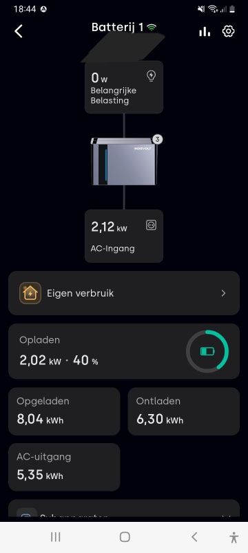

Ik stuur mijn cluster (3 PowerFlex-units, ~18 kWh, 3x25A, EV via Tibber) volledig vanuit HA. Het werkt nu stabiel, maar het heeft wel tijd gekost. Wat bij mij het verschil maakte:
1. Scheid plannen en uitvoeren. Eén script maakt elk kwartier een plan (prijzen vandaag/morgen, Forecast.Solar, verbruiksprofiel per uur en seizoen, SOC per unit, verlies bij laden/ontladen). Een aparte automatisering voert alleen uit en stuurt pas een commando als de werkelijke toestand afwijkt. Dat scheelt veel onnodig schakelen.
2. Drie standen in plaats van twee: laden van net (RTC), sparen (zelfverbruik met AC-output 0, zon wordt dan wel opgeslagen) en gewoon zelfverbruik.
3. Vertrouw de read-back niet blind: units zijn regelmatig ~30 s onbereikbaar en een geschreven waarde springt soms terug. Controleren en opnieuw schrijven lost dat op.
4. EV en fasebelasting gaan voor alles: zodra de auto start gaat het cluster in standby, per fase is er een beveiliging, en daarna pakt de planner het vanzelf weer op. Ik wil niet laden vanuit de accu's. Laden via Tibber is vaak erg voordelig (goedkope momenten en/of Grid Rewards).
5. Reken met tijdstempels in UTC, anders gaat het mis bij de klokwissel (zomer <-> wintertijd).
Of dit financieel meer oplevert dan de AI van Indevolt weet ik eerlijk gezegd niet; ik heb ze niet naast elkaar gedraaid. Het voordeel van eigen sturing is vooral controle en inzicht: ik zie per kwartier wat hij van plan is en waarom. Hieronder mijn dashboard. Allemaal dankzij het fantastische werk van @Xirt en met de hulp van Claude :) . Mijn tip is dus ook om, mocht je het zelf niet voor elkaar krijgen, samen met Claude (werkt beter voor dit soort dingen dan ChatGPT!!) de juiste sturing voor elkaar te krijgen.
Afbeeldingslocatie: https://tweakers.net/i/6_vly0tMVpF6mlLD3cQwqJNuNC0=/800x/filters:strip_exif()/f/image/998H9jdr2SpZz1dSx0HSN5om.png?f=fotoalbum_large

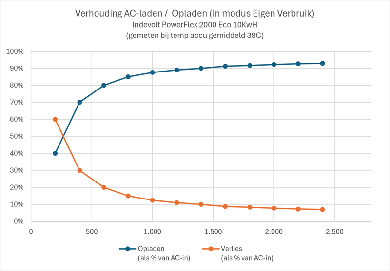

Sillyjan schreef op maandag 26 oktober 2026 @ 19:05:
Ik ben ook aan het kijken welke batterij er wil aanschaffen. Nu was ik aan het kijken naar de solidflex 3000. Ik vind een aantal reviews hiervan, maar nergens wordt echt gekeken naar de rte bij de 200/300 watt voor nacht verbruik. Is hier iets zinnigs over te zeggen?
Heb je al bij de artikelen gekeken op de hoofdpagina? Toevallig zijn er 3 accu's langsgekomen en bijna allemaal zitten ze met 200/300 in het slechtste bereik, vaak ergen in de buurt van de 70%. En er zullen verschillen zijn, maar ik denk niet dat je hele grote uitschieters gaat vonden. En zelf denk ik hoe groter de omvormer hoe slechter ze het doen bij 220 watt, maar dat is een gok, niet wetenschappelijk bewezen.

  • gjcvro
  • Registratie: Maart 2018
Sillyjan schreef op maandag 26 oktober 2026 @ 20:28:
Wat heb ik gedaan en naar de reviews gekeken, maar daarin staan alleen tests van 800w en hoger. Kan zijn dat ik er overheen heb gekeken.

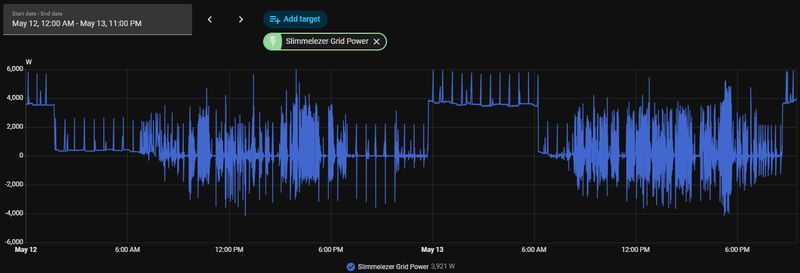

hm, 't was dus nog iets slechter, maar dit grafiekje zag ik.
Afbeeldingslocatie: https://tweakers.net/i/7WHoNVQwt-v-rquYd0W6YaRy5WU=/800x/filters:strip_exif()/f/image/keE9UXoqNxhtYDScF8I2TpR6.png?f=fotoalbum_large
[ Voor 5% gewijzigd door gjcvro op 26-10-2026 20:39 ]

gjcvro schreef op maandag 26 oktober 2026 @ 20:37:
A ja die had ik ook gezien. Maar dat is geen indevolt Solidflex 3000
Het is een handig plaatje maar je hebt er eigenlijk weinig aan. Bij veel thuisbatterijen is het laden van de accu los van de maximale teruggave (ook op de stekker). Dus je zult nooit precies 800watt in en 800 watt out hebben. Daarnaast bij NOM laad je met overschot en dat kan erg variëren.
Mijn eigen korte cijfers, beperkt bijgehouden op Solidflex 3000 ac met SFA3600:
2000watt in en out is ongeveer 86,5% RTE
later op de dag met NOM, opgeladen tijdens zon vandaag met 2100 watt was:
280 watt 78% RTE
600watt 81% RTE
[ Voor 33% gewijzigd door ELD op 26-10-2026 22:06 ]

Dat plaatje komt dus uit het artikel, is niet van mij. Daar staat wat meer tekst en uitleg.

Sillyjan schreef op maandag 26 oktober 2026 @ 21:19:
Dat zeg ik ook nergens, ik geef alleen aan dat je daar wel erg goed kunt zien dat je rond de 200 watt niet te veel moet verwachten van de RTE, ongeacht welk apparaat je koopt, en ik verwacht hoe groter het vermogen van de omvormer, hoe slechter op lagere vermogens.

gjcvro schreef op maandag 26 oktober 2026 @ 20:03:
Nu ik er naar kijk en bedenk wat ze met RTE, Round Trip Efficientie, bedoelen heb ik het idee dat dit soort plaatjes nooit op de praktijk gaan passen.
Natuurlijk mooi om naar te kijken: Het eigen (sluip) verbruik. Iets van ongeveer 300 tot 600 watt dat er gedurende de nacht verbruikt wordt. Maar dat is alleen het ontladen van de accu. Die zelfde stroom is er niet met die zelfde 300 tot 600 watt in gegaan. Maar bedenk dat het sluip verbruik in de nacht ook een goedkoop moment is. In de winter is dat geen reëel moment om uit de accu te leven. Sroom in de accu is in de winter immers ingekochte stroom, dus het beste in de duurdere tijd, 07:00-09:00 en 17:30-21:00 (of bedttijd) te gebruiken.
Daarom de vraag: Met welke stroom laadt de accu op? In de winter, met opladen van het net, kan dat met de meest optimale stroom. Het beetje zonnestroom dat je in de winter over houdt komt daar dan vanzelf bij. Ofwel begin met opladen aan het begin van de goedkoopste tijd en hou wat ruimte voor zonnestroom. Ofwel eindig de goedkoopste tijd met het even snel nog vullen van de accu. En in de zomer, met de overvloed aan zonnestroom: Juist op de goedkoopste momenten wil je zelf alle zonnestroom opvangen. Dus moet de accu daarvoor leeg zijn en laadt ze dus op met max vermogen of zo iets.
Om kort te gaan: Ja, de efficiëntie bij 300 tot 600 watt opladen en/of ontladen kan een reëel iets zijn om naar te kijken. Maar uiteindelijk is het meer reëel te zien naar snel vol en op drukke tijden (voor mij 800-1500 watt) weer leeg. Als je dan in de zomer de nacht wel uit de accu leeft omdat het toch alleen maar zonnestroom is, dan maakt de rte bij 300 watt niet zo heel veel uit.

beerse schreef op maandag 26 oktober 2026 @ 22:39:
Met de bovenstaande gedachte ben ik gegaan voor een indevolt solidflex 3000 met 2 extra accu's zodat ze ook echt op die 3000 watt kan opladen. Komende zomer zal blijken of ik er nog een extra accu bij wil of een heel extra systeem. Detail: De zonnepanelen doen 4000 watt-piek, mijn dag verbruik is ongeveer 10 kWh.
Voor een normaal dag/nacht tarief zou ik de accu niet inzetten. De enige plek waar het nut kan hebben als je echt dynamische prijzen hebt. Zo loopt de prijs vandaag van 20 tot 40 ct op, dan haal je de verliezen er wel uit, maar als het maar een paar cent verschil is zou ik de hele accu niet gebruiken (behalve dan dat beetje wat nog uit de panelen komt). In de zomer, met eigen stroom van de zonnepanelen is het natuurlijk wel interessant.

beerse schreef op maandag 26 oktober 2026 @ 18:16:
Bedenk bij gebruik van stroom uit goedkope uren dat de marge groot genoeg moet zijn: ik reken dat de indevolt een rendement van 80% heeft. Dus voor iedere 4 kWh die ik uit de accu haal zou ik er 5 kWh in moeten stoppen. Van de zon is dat geen probleem maar van het net moet de marge dus groot genoeg zijn.
Mijn Indevolt haalt dat rendement van 80% niet. Ik heb mijn Powerflex 6kWh vanaf augustus en mijn totaalverbruik geeft in HA het volgende beeld:
Afbeeldingslocatie: https://tweakers.net/i/l0DjUr6jzR_wkC5dbWxroyP1Iqc=/fit-in/4000x4000/filters:no_upscale():strip_exif()/f/image/7RfKP4yDZdz5AWr4TpgD2X6W.png?f=user_large
Dat is een totaalrendement van 63%. De batterij verliest 5%, bij het laden is het verlies 10% en bij het ontladen, doorgaans kleine vermogens, 25%.
Hieruit heb ik de conclusie getrokken dat het voor eigen gebruik niet zinvol is de accu van het net bij te laden. Bij het laden/ontladen bij hogere vermogens zal het rendement wellicht hoger liggen.

montagne60 schreef op maandag 2 november 2026 @ 13:00:
Mijn rendement ligt net onder de 70%, maar dit is sterk afhankelijk van je specifieke gebruik. Geregeld via HA koop ik op de goedkoopste stroomtarieven in als het verschil met de hoge tarieven groter is dan dit verlies. Is het verschil niet groot genoeg, is laden uit het net niet economisch.
  • Aeonis
  • Laatst online: 04:38
Mijn rendement zit op 80,4% (SF2000) en 75,5% (SF3000) volgens Omnibattery (o.b.v. 2 weken data). Dat het rendement van de Solidflex 3000 tot nu toe lager uitvalt is te verklaren: ik heb nog maar 3 cycli gehad, en hij zit nog niet op een eigen groep (laden/ontladen beperkt tot 800w), wat een lager rendement geeft dan bij hogere snelheden.

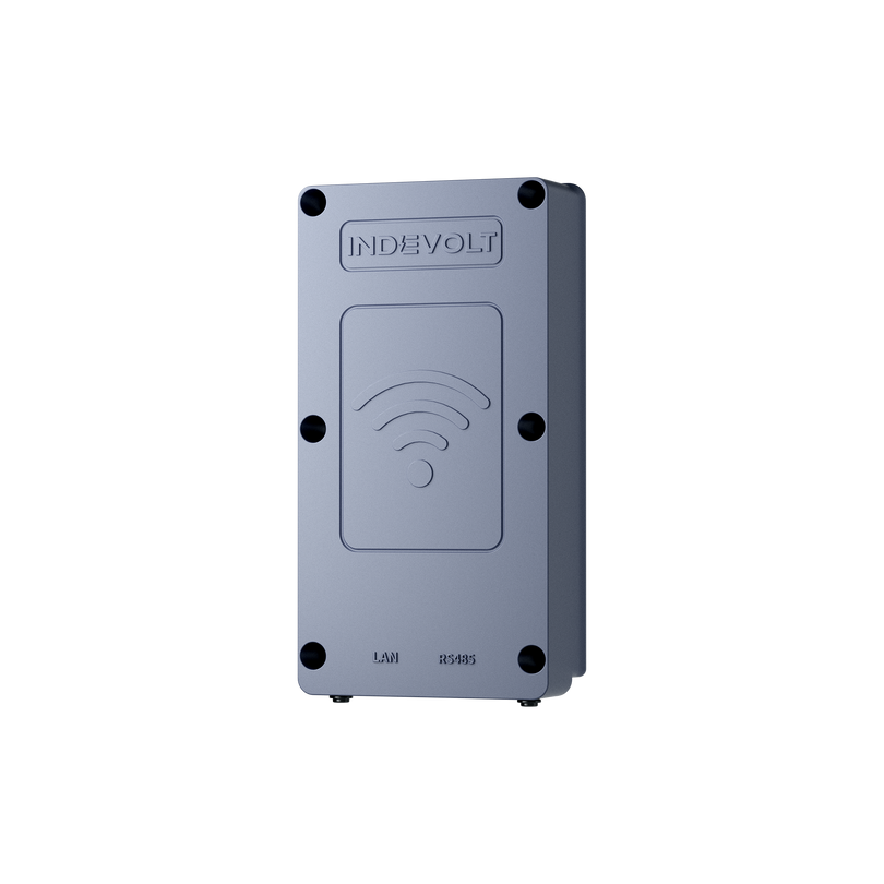

Zou een switch van WiFi naar een Ethernet verbinding voor de Indevolt nog wat andere voordelen hebben (dus naast de vaste Ethernet kabel)?
Indevolt UbiHub met LAN-module voor SolidFlex 2000 en PowerFlex 2000 serie
Een snellere CPU? Beter geheugen?
Handigere werking bij stroom uit val?

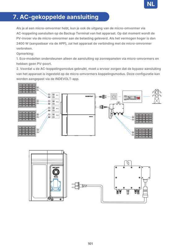

Even wat technisch advies gevraagd: ik heb een torentje in Eigen verbruik staan, gaat prima met de zonnepaneeltjes. Nu zit de batterij gewoon in het stopcontact op 800W max laden / ontladen. Ik ga dat voor meer vermogen aanpassen naar een wago-klem. Is het zinnig om de omvormer apart aan te sluiten via de backup aansluiting? Dat er dus een kabel voor het laden en een kabel voor het ontladen is.
  • Jeldert
Jeldert
Rozijntjes
Square2 schreef op dinsdag 10 november 2026 @ 20:39:
Voor meer dat 800W hoef je niet perse de stekker af te knippen en direct aan te sluiten.
Het gaat er om dat de batterij op een eigen groep zit aangesloten. Dan kan je prima met stekker het vermogen verhogen.
Anders gezegd: met Wago aangesloten, maar met nog andere verbruikers op de groep, mag je nog steeds maar mac 800W laden / ontladen.

Dat heb ik anders begrepen, maar goed. De batterij zit op een eigen groep in ieder geval.
Ik was niet helemaal duidelijk, mijn vraag gaat erover of het uitmaakt of je de omvormer met een aparte kabel aansluit of dat laden en ontladen via de meegeleverde kabel gaat. Heeft dat gevolgen voor het rendement, de sturing, veiligheid?
Ik heb een SolidFlex 2000 ECO, HW P1 meter en een Enphase omvormer.

Dat had je goed begrepen. Een normale stekker is niet geschikt voor langdurige hoge belasting. Vervang die dan door bijv een CEE set

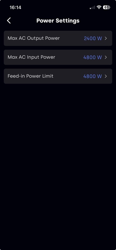

‘Cluster Max AC Output’ toegevoegd als functionaliteit (capability), inclusief een bijbehorende actie-flowkaart om het max AC vermogen van het cluster in te stellen. Dit is alleen zichtbaar op de hoofd unit (main) wanneer er sprake is van een clusterconfiguratie van het type ‘Coordinated (Multiple Grid Connection Points)’. Dit is het standaard draadloze cluster.

  • gertk
  • Laatst online: 11:22

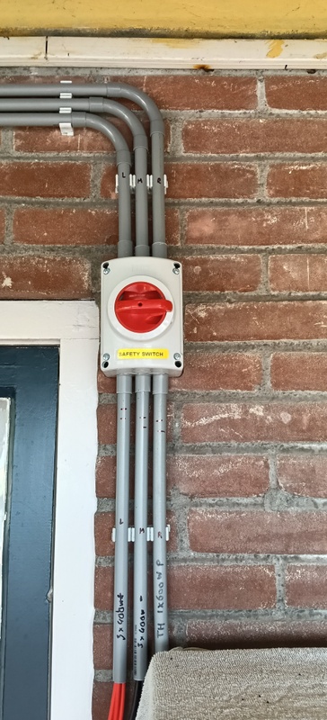

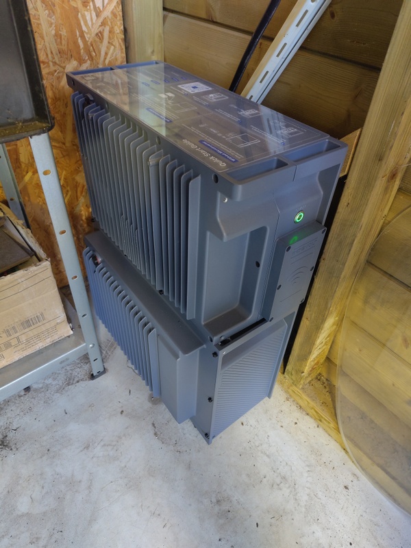

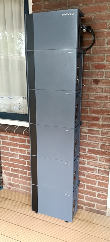

Ik heb de Solidflex ECO 2000 + 2 x SF3600 in het tuinhuis staan waar nog een ouder groepenkastje zit. Voor de gemoedsrust heb ik daar een blauwe CEE steker/wcd geplaatst. Ik beperk echter nog wel het vermogen vanwege de lange relatief oude bekabeling naar het tuinhuis toe), 1000 Watt is echter geen probleem.
Afbeeldingslocatie: https://tweakers.net/i/2bnTVY0eM1CUvmYsxFeUKJ2NpZU=/x800/filters:strip_icc():strip_exif()/f/image/SMBjEspUZDhrbYeZujeJBRjm.jpg?f=fotoalbum_large
De grote(re) Soldiflex 2000 (zonder ECO) +5 x SF3600 staat buiten onder het balkon achter het huis en heeft wel een directe verbinding met de PV verdeler groepenkast. (geen stekkers dus) Die kan ook prima 2400W aan (in/uit)
Fluence>Ioniq>3>S

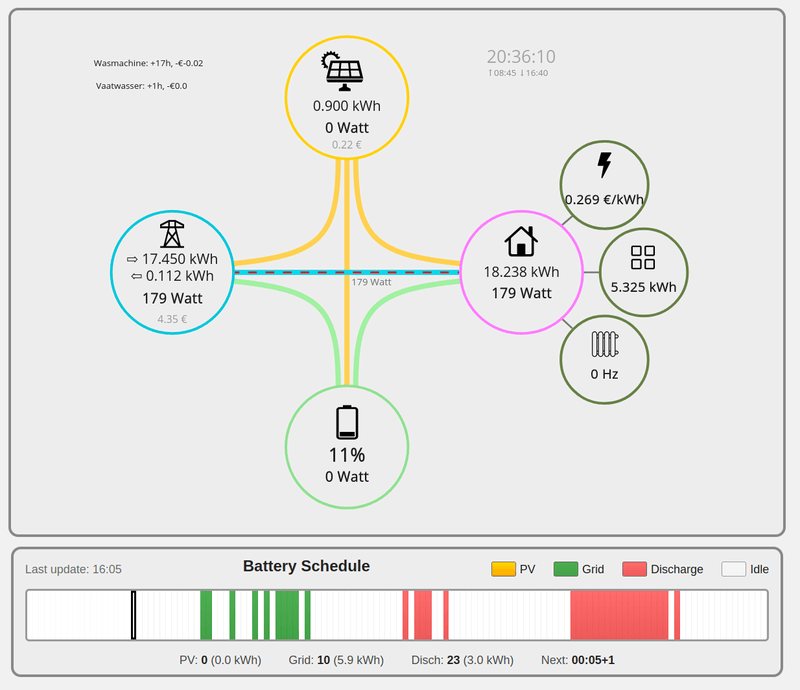

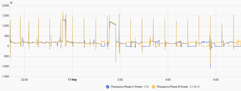

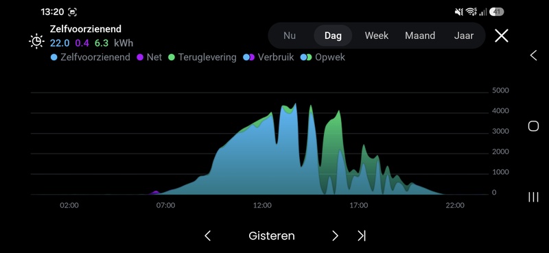

  • gjcvro
doobieters schreef op donderdag 12 november 2026 @ 12:08:
Vraag over de EMS-aansturing en vermogensregeling van de SolidFlex 3000 AC
Ik ben benieuwd hoe de SolidFlex 3000 bij jullie omgaat met dynamische vermogensregeling. Vooral de samenwerking tussen de P1-meter, het actuele huishoudelijke verbruik en de laad-/ontlaadvermogens vind ik interessant.
Zien jullie dat de batterij snel genoeg reageert op wisselende belasting in huis? En hoe zit het met de nauwkeurigheid van de nul-op-de-meterregeling? Ik merk dat bij dit soort systemen vooral de reactietijd en het voorkomen van onnodig laden en ontladen bepalend zijn voor de efficiëntie.
Zijn er gebruikers die dit al wat uitgebreider hebben gemonitord via Home Assistant of bijvoorbeeld MQTT/API-data?
Benieuwd naar jullie meetgegevens en ervaringen!

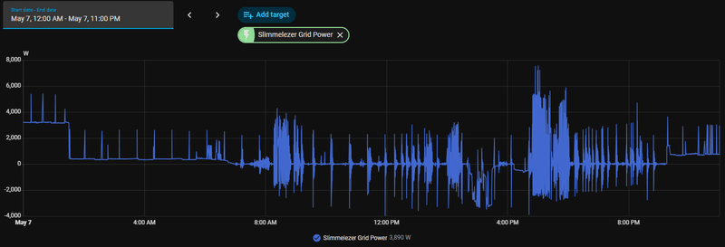

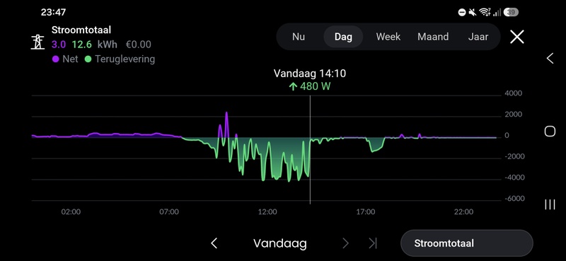

Nou.. ik vond dit dus niet zo geweldig voor NOM. Dus ik heb een eigen aansturing gebouwd die niet meer op elke scheet reageert en dat zag er een stuk beter uit. (Powerflex2000)
Afbeeldingslocatie: https://tweakers.net/i/IkAfnGVjk2NjgBHcK-5UuZl8ao8=/800x/filters:strip_exif()/f/image/euww2xleinBxYQq1bsusSDud.png?f=fotoalbum_large
Afbeeldingslocatie: https://tweakers.net/i/FyqI6Lpx-vQgQPhIk4MOylGlUO4=/800x/filters:strip_exif()/f/image/IaMlUEmLOA7TLv1mcFNtHWZC.png?f=fotoalbum_large
Het helpdesk van Indevolt laat weten:
"Als ik het goed begrijp, is uw vraag of de omvormer rechtstreeks op de hoofdunit moet worden aangesloten (bijvoorbeeld via de bypass/back-up aansluiting) of dat er gebruik moet worden gemaakt van draadloze AC-koppeling.
Ons advies is om een slimme meter te gebruiken en via de meter de teruglevering automatisch te detecteren en op te slaan (dus via AC-koppeling).
Het voordeel hiervan is dat u de bypass-functie niet continu hoeft in te schakelen. Het permanent aan laten staan van de bypass verhoogt namelijk het eigen stroomverbruik van het systeem, wat ten koste gaat van de algehele efficiëntie."
Dus dat weten we dan ook weer. Snelle reactie trouwens.
  • gertk
gjcvro schreef op donderdag 12 november 2026 @ 12:48:
Door de verschillende schalen van de beide plaatjes vind ik het lastig om te beoordelen welke nu echt beter is. Ik draai hier ook NOM met een cluster maar heb geen dynamisch tarief dus laad alleen met zonne-energie, de afgelopen dagen komt er echter maar mondjesmaat energie bij in de accu's. De NOM regeling werkt hier best wel goed, de beide torentjes zitten op verschillende fases dus er wordt wel flink gerekend door het systeem. Info komt van een HomeWizard P1 dongle maar ik stuur zelf (nog) niet aan vanuit HomeAssistant, die leest wel uit en ik kan daarmee wel een beetje in de gaten houden wat er gebeurt.
De weinige zonne-energie die er momenteel nog binnenkomt wordt direct verbruikt door de warmtepomp boiler. Ik zie wel dat de beide Indevolt torentjes af en toe wat uit het net snoepen om de minimum toestand te behouden. Ik heb de minimum toestand weer op 20% gezet zodat ze niet langdurig op de eerder ingestelde 10% blijven staan.
Vanaf januari ga ik ook over op dynamisch en dan wordt het allemaal wat interessanter.
Fluence>Ioniq>3>S

  • gjcvro
gertk schreef op vrijdag 13 november 2026 @ 11:12:
Deze plaatjes waren alle twee "slecht", het waren 2 voorbeelden waarbij de cluster aan het pingelen was tussen -500 en +500. Met een update werd het wel al beter, maar nog steeds ging hij regelmatig in zo'n raar patroon aan het laden ontladen. Ik heb daarop de cluster ontbonden en ben begonnen aan een eigen implementatie. Ik heb daar niet meer zo'n mooi voorbeeld van omdat nu inderdaad de opwek een stuk minder is, maar normaal bij een stabiel aanbod is die een stuk rustiger en balanceert hij ergens tussen de 0 to 20 watt verbruik. Ik heb hem bewust iets hoger gehouden om minder nodeloos terug te leveren. Ook bewust wat meer demping ingebouwd zodat hij niet probeert elke watt terug te vangen, want daarvoor is de hele setup te traag.
