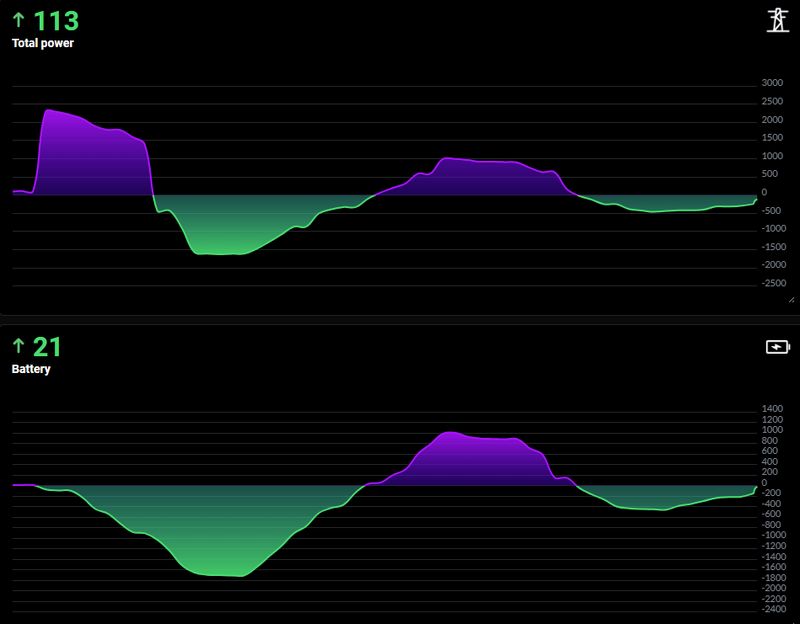

Afbeeldingslocatie: https://tweakers.net/i/GFDlrIYTyvvooYCY0izIZheoA74=/fit-in/4000x4000/filters:no_upscale():strip_exif()/f/image/TvJ3KFrrQOS3BhNceJHlSjLH.png?f=user_large Afbeeldingslocatie: https://tweakers.net/i/VToNJl_nsZrFBrdsyHdgwJd0j1w=/232x232/filters:strip_exif()/f/image/P7FTgyk0hgJ4eNyrR9lo6DsH.png?f=fotoalbum_tile
Ik heb alle mppts van mijn indevolt nu in gebruik in een tijdelijke opstelling. De effectieve charge power is wel laag bij lage opwek. 133W is wat de panelen nu opleveren, 111W is wat er van het net binnenkomt. maar er gaat maar 168W naar de accu's (heeft ie 36 uur nodig om naar 90% te laden op deze wattage).
Indevolt zegt dat het normaal is, want lage opwek is inefficient. Maar goed, gratis stroom, dus mag wel wat vervliegen.

Bron: mijn toren met 3x SFA1800 uitbreidingsbatterijen, allemaal op hun beurt verbonden met de unit erboven
Afbeeldingslocatie: https://tweakers.net/i/DPD0FvS8i2NWIfg6BKBJcrTnmr4=/x800/filters:strip_icc():strip_exif()/f/image/OmNvH0K952qjBQK5dzCtgBxR.jpg?f=fotoalbum_large
Inmiddels staat mijn stapeltje ook. Ik meende alleen dat ik de SolidFlex 2000 besteld had maar per ongeluk toch de ECO versie aangeklikt :-(
Maar dat komt later. Na wat gepruts met de APP ook de HomeWizard P1 kunnen koppelen. Hij probeert nu angstvallig 'nul op de meter' te houden en de zon is nagenoeg verdwenen. Dus heb hem nog niet zien laden.

BramT schreef op donderdag 11 juni 2026 @ 19:16:
Nu nog even een instelbare rolling average inbouwen en dan 's kijken wat dat met het pendelen doet...
Juist... en in de categorie task failed succesfully: hier heb je dus niks aan -O-
Ik had eindelijk een gesimuleerde Shelly Pro3EM in m'n Homey, met diverse averaging-functies, slewrate limiters en configureerbare parameters, etc... Best een mooi dingetje; ik was er wel happy mee.
Maar na een hele avond klooien en monitoren (en nog meer klooien) kom ik toch tot de conclusie dat dit allemaal averechts werkt. Het lijkt er op (ik kan het niet echt verifiëren) dat de batterijen niet alleen kijken naar waar ze zouden moeten zitten met hun input/output niveau, maar dat ze ook naar de delta's kijken van hun eigen vermogen en het vermogen wat ze zien via de meter: als de batterijen zeg 500w extra gaan leveren, dan verwachten ze ook -500 op het totaal te zien. Als ze dat niet snel genoeg 'zien' wordt de conclusie getrokken dat iets anders extra stroom is gaan gebruiken en gooien ze er nog wat extra uit. Uiteindelijk stond m'n hele cluster dus te oscilleren tussen +7k/-7k watt. Vanalles geprobeerd, maar uiteindelijk werd het systeem het meest 'nauwkeurig' door 'm gewoon zo realtime mogelijk de gevraagde waardes te geven. Achteraf gezien misschien ook niet heel raar :$
Uiteraard heb ik in een avondje niet alle scenarios/parameters kunnen testen, maar m'n onderbuikje zegt wel dat dit een dood spoor is.
Andere opties nog:
  • Ipv de meter als "grid" meter aan te wijzen, zou je 'm ook als "load" meter kunnen configureren. Deze waarde had ik sowieso al in Homey (load = grid + batterij + solar) en deze averaged aan de batterij voeren heeft misschien wel het gewenste effect. Als bovenstaande analyse juist is, zou je daarmee dat probleem ook helemaal omzeilen. (Al moet het dan wel load+solar worden.)
  • De hele batterij in handmatige modus zetten en via flows deze waarde updaten. Homey heeft sinds kort hier ook native dingetjes voor. Geen idee hoe leuk de batterij het vind als hij iedere X seconden extern een andere waarde opgelegd krijgt though... Maar in theorie kan dit nu al.
Aan de andere kant.... dat hele 'pendelen' kost me max ~1 a 2kwh per hele dag. Ondertussen is dit gewoon hobby (obsessie :henk ) ipv iets met echt praktische toegevoegde waarde. :+
en zojuist zag ik 'm weer:
Afbeeldingslocatie: https://tweakers.net/i/Oz0oEMwkMRXuMnGghYdikfEHpX0=/800x/filters:strip_exif()/f/image/zyKXonmP692Abz9Jh4fX8OXW.png?f=fotoalbum_large
Ik wordt hier echt onredelijk kriegelig van.... this story aint over!
[ Voor 8% gewijzigd door BramT op 12-06-2026 10:15 ]
You are the all-dancing, all-singing crap of the world - Jack

Is het niet zo dat het continu pendelen van de batterij (wat ik ook herken) een enorme wissel en dus slijtage trekt op het schakelmeganisme tussen laden/ontladen. Ik weet niet wat voor schakeling er in zit (ik hoor af en toe een zachte klik) maar als 'ie 1 x per minuut omgaat (bij soms vaker, maar niet hele dag door natuurlijk) schakelt 'ie al een half miljoen keer per jaar. Dat gaat dan geen 10 jaar goed denk ik, zeker niet voor dit geld.
Bij mij is de NOM functie ruk (geen HA oid) en staat Powerflex daarom op realtime of vooringesteld programma, maar dat is niet waar ik 'm voor gekocht heb.
  • BramT
  • Laatst online: 17:55
BramT
Rule #1
buutvrij schreef op vrijdag 12 juni 2026 @ 10:31:
Ja die heb ik ook stiekem in m'n achterhoofd... maar ik heb geen verstand van de electronica in kwestie dus durf het eigenlijk niet te zeggen.
Je zou zeggen dat als het significant genoeg is dat de ze daar bij Indevolt (et al) rekening mee houden in hun nom-gedrag.

Ik zou willen dat ik de indevolt bij nul-op-de-meter mode kon instellen dat hij nooit van het net gaat laden. Liefst via home assistant. Als de zon onder gaat, en de zonnepanelen geen stroom meer leveren. Dan wordt iedere teruglevering veroorzaakt door de Indevolt zelf, en zou dus geen impuls moeten zijn om weer te gaan opladen door de stroom die hij net zelf het net heeft opgejaagd.
Als je dat kon instellen dan zou hij in mijn geval iig pendelen tussen 0-4800W in plaats van -4800 en +4800W, scheelt toch de helft.
Hmm... het lijkt alsof ik daarvoor de "Inverter input limit" moet aanpassen. De stond voor mijn cluster op 4800, en als ik hem voor de eerste batterij aanpas naar 200, dan zie ik dat het hele cluster hij nog maar met 200W laad.
Alleen... nu krijg ik die waarde met geen mogelijkheid terug naar 4800. In home assistant geeft hij een error: "Value must be less than or equal to 2400. - Value 4800 for number.indevolt_cms_sf2000_inverter_input_limit is outside valid range 100 - 2400." En als ik hem in de app hoger zet voor het cluster, dan blijft hij heel lang spinnen, en staat er uiteindelijk weer "2400 W".
Gelukkig dat het vandaag niet zo'n zonnige dag is, maar zou het wel fijn vinden als het cluster weer 4800W aan zonnestroom kan gebruiken om te laden ipv de helft.
[ Voor 47% gewijzigd door Martijn02 op 12-06-2026 11:57 ]

Pendelen van -4800 naar + 4800 W (continu voor bijvoorbeeld een half uur achtereen?) is toch idioot. Ik krijg over 1,5 maand een 3 fase aansluiting met snellere slimme meter, dus het zou wat moeten verbeteren maar ik heb een bruin vermoeden dat het niet veel uithaalt qua pendelen. Volgens mij is door de flinke omvormer , de indevolt niet goed geschikt voor NOM als de verschillen tussen last en aanbod (PV dus) niet groot zijn. De HW batterij met 800W omvormer is daar veel beter in. Die heb ik goed werkend op NOM gehad met een oude 4.2 slimme meter. Tot -35W of + 35W doet 'ie niets maar daarna gaat de HW goed aan de slag. Niet snaarstrak NOM maar de schommelingen komen vaak niet boven de 10 W uit. Bij Indevolt staat 'ie er zo 1200 W naast en dan weer pendelen naar 900 W de andere kant op etc...

De API (dus de action in HA) zou de waarde op device niveau moeten zijn en is daarom gelimiteerd op 2400W (zelfde als API spec). De waarde op clusterniveau kan nog niet ingesteld worden via de API en is dus alleen via de app beschikbaar (voor nu). Ik heb wel contact gehad met Indevolt om deze waardes via de API instelbaar te krijgen, zodat ik ze ook kan toevoegen in HA. Maar vooralsnog ben je dus even op de app aangewezen.
  • Martijn02
  • Laatst online: 27-11 10:29
Martijn02
/* No Comment */
Xirt schreef op vrijdag 12 juni 2026 @ 14:47:
Ja, ik had het gezien. 't is inmiddels via de app gelukt om 'm weer op 4800 te krijgen. Alleen betekent dat dat ik het voorlopig niet kan automatiseren.
Heb nog even naar afgelopen nacht zitten kijken. De inschakelpiekjes van de koelkast en vriezer worden allemaal net opgevangen. De van de quooker duren net wat langer, en dan schiet hij er soms aardig overheen. Dat resulteert dat hij switched van stroom afgeven naar 500-1200W opladen. Dat gebeurde afgelopen nacht tussen 01:00 en 07:00 13 maal. Steeds maar voor een paar seconden.
Dus qua gebruik zal het waarschijnlijk niets uitmaken. Maar qua belasting voor de batterij en de relais in de omvormer natuurlijk wel.
Afbeeldingslocatie: https://tweakers.net/i/rfwACaoDUIYmnahiSHu3kvNtyfk=/800x/filters:strip_exif()/f/image/nHu6b01E5eAnruU4SYJ84V29.png?f=fotoalbum_large

Martijn02 schreef op vrijdag 12 juni 2026 @ 15:01:
Lol, bekende grafiek. De Quooker is gewoon een vervelend ding omdat die ineens 2000 watt vraagt, en 10 seconde er na al weer uit gaat. Die waarde van 2400 had ik ook al ondervonden, ik wilde het opladen beperken als de temp te hoog werd, of als hij boven de 85% staat. Om dan pas met de laatste zonnestralen de accu vol te maken. De voorspelling van de zonne opbrengst is best goed.
