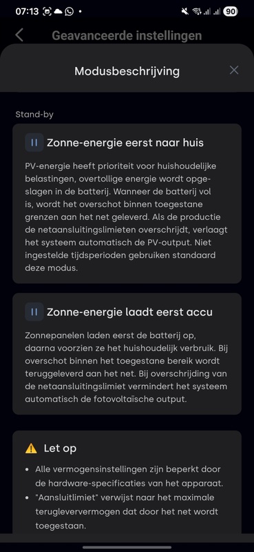

  • Joeri
  • Laatst online: 19:00
Wat gek, precies vannacht om 00.00 uur is de batterij gestopt met ontladen. Hij was niet leeg.
Nu wel weer aan het laden van zonnestroom.
Storing geweest? Jullie dit ook gezien?

  • Joeri
Joeri schreef op donderdag 21 mei 2026 @ 07:16:
Vandaag weer precies hetzelfde. Om 00.00 uur gestopt met ontladen. Tot 23.59 netjes NOM.
Ik vermoed dat het komt door de dynamische prijsmodus, (niet de AI modus) gezien er een nieuwe dag begint.
In de "tussentijden" stond hij op stand-by ingesteld met zon naar accu. Maarja snachts schijnt de zon niet niet. :+ Beetje verwarrende term "stand-by". Prima eerst PV naar huis, maar als dat er niet is mag hij zich weer gedragen als NOM. Stand-by is meer "uitgeschakeld" vind ik. Nu de "tussentijd" maar ingesteld op ontladen op basis van eigen verbruik.
Ik zal het van de week wel perongeluk zelf hebben aangepast. |:( Afbeeldingslocatie: https://tweakers.net/i/1QQTN-Ae1-ERDBnlYaTcHnqEbP0=/x800/filters:strip_icc():strip_exif()/f/image/wZbDX9IW0xdWlPTDEA1iEgmS.jpg?f=fotoalbum_large
Afbeeldingslocatie: https://tweakers.net/i/xwDaaJ5eEF2gqpnwmA8cn68rEdk=/x800/filters:strip_icc():strip_exif()/f/image/5BqJpwGVXVL3pXSBMPuH7tG1.jpg?f=fotoalbum_large
  • Nanuk
  • Registratie: September 2020
  • Laatst online: 07-09 14:36
Joeri schreef op vrijdag 22 mei 2026 @ 07:42:
Ik zal het van de week wel perongeluk zelf hebben aangepast. |:( [Afbeelding]
Ik durf wel te stellen dat de dynamische modus veel te ingewikkeld is gemaakt. Feitelijk wil ik NOM en dan een eventueel overschot aan zon op een duur moment kwijt. In de winter wil ik ook NOM maar dan bij grote prijsverschillen wat extra van het net halen op de goedkoopste uren.
Daarnaast zou er een modus moeten zijn die maximaal financieel voordeel beoogd maar dat is mijn doel niet eigenlijk.
En een knap overzichtelijk desktopscherm in plaats van dat gepriegel op een foon zou toch ook wel erg prettig zijn.
"Als de productie de netaansluitingslimieten overschrijdt, verlaagt het systeem automatisch de PV-output."
Pardon? Hoe wil die batterij mjin PV-output beïnvloeden? (Als ik dat zelf al niet eens kan.)
You are the all-dancing, all-singing crap of the world - Jack
  • Anomi
  • Registratie: Februari 2022
  • Laatst online: 20:30
Waarschijnlijk voor de hybride waar je direct panelen op kunt aansluiten.

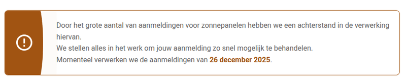

Heeft iemand Indevolt al kunnen registeren bij Fluvius in Belgie?
Het is ook verwarrend! Je moet het lezen vanuit de batterij. De batterij staat Stand-by. Maar jouw post helpt mij weer op om de dingen te begrijpen.

PD123 schreef op vrijdag 22 mei 2026 @ 14:38:
Ik heb hiervoor telefonisch contact opgenomen met Fluvius.
Men heeft mijn gegevens genoteerd en ik zou een mail ontvangen om de registratie via die weg uit te voeren.
Twee weken later wacht ik nog steeds op die mail.

vinneke schreef op zaterdag 23 mei 2026 @ 08:31:
Nog maar twee weken :)
Ik heb 6 maanden gewacht op de bevestiging van de registratie van mijn plug-in zonnepanelen. Pas nadat ik een mail stuurde met de vraag hoe het zat kwam het ineens magisch in orde, maar zonder antwoord op die mail.
Hebben ze daar geen achterstand op zowat alles?
Voor het aanmelden van zonnepanelen hebben ze maar 5 maanden achterstand :X
Top, bedankt dit had ik ook in de nacht en doet idd niks als de zon niet schijnt.

nemmiesis29 schreef op zaterdag 23 mei 2026 @ 09:19:
Helaas weer vannacht tussen 00 en 01 uur niks gedaan. Werkt dus niet heb jij dit nog opgelost? @Joeri

  • Joeri
nemmiesis29 schreef op zondag 24 mei 2026 @ 08:47:
In de dynamische prijsmodus heb ik "tussentijd " op ontladen eigen verbruik gezet. Daarmee weer een mooie NOM lijn.

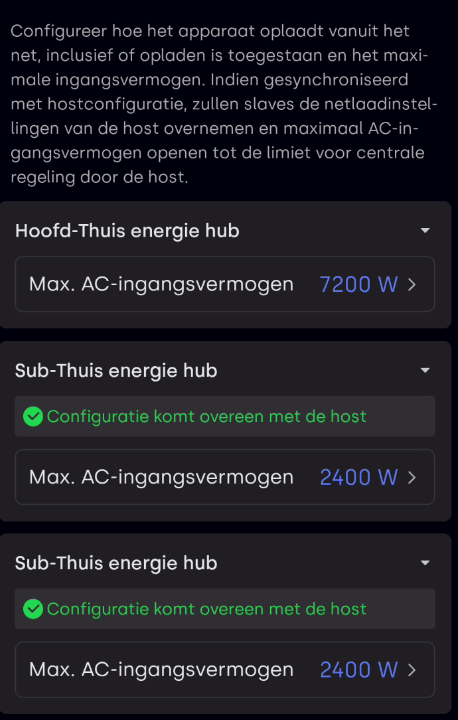

Jij kunt dus 3 waardes vinden? Die 3500 en voor elke toren 2400?
Dit is wat ik zie in de app met 3 torens, de hoofdtoren stel je dus in op 7200, dit loopt synchroon met de cluster, de 2 subs kun je op max 2400 zetten
Afbeeldingslocatie: https://tweakers.net/i/c2O3WSUaj-n8OXInFBTsgIYpAXY=/fit-in/4000x4000/filters:no_upscale():strip_exif()/f/image/mtezrU4D566EM4Ng4YKCL6qy.png?f=user_large
Die app is niet handig, alles staat her en der verspreid. Je moet kijken in de instellingen van de cluster, niet van het hoofd apparaat. Maar ik doe weinig met de app dus weet ik ook steeds niets te vinden.
Dat zeg ik dus: Dat maakt niet uit waar je kijkt. Beide geven dezelfde waarde, als je het op 1 plek aanpast, verandert het op de andere ook.

Grappig detail: in de app kun je elke waarde tossen 100 en 2400 ingeven en onder de 100 komen er streepjes te staan, maar suggereert wel dat je hem op 0 kunt zetten. Maar als je dat dan doet wordt de waarde nooit opgeslagen, dus de app is ook niet representatief voor de mogelijkheden.

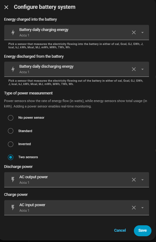

Ik ben even het spoor bijster in mijn home assistant energy dashboard, wellicht dat iemand mij hier de juiste richting op kan duwen.
Ik heb 2 stacks allebei op een eigen groep, dus kan 2x2400 watt in en uit.
Nu staat mijn config in HA als volgt:
Afbeeldingslocatie: https://tweakers.net/i/AdpKTC54K1CrGQUJPOwFGSgvpDA=/fit-in/4000x4000/filters:no_upscale():strip_exif()/f/image/F1oJnC0uX3QUxb0TMw4By9jp.png?f=user_large
Maar in mijn devices blijf ik zien dat ik untracked heb:
Afbeeldingslocatie: https://tweakers.net/i/fIrVpHBHgIpLnTybgsN0KsPzOzE=/800x/filters:strip_exif()/f/image/ClIcmUKbKUwnnr9446iFhaJZ.png?f=fotoalbum_large
Wellicht begrijp ik het verkeerd maar ik kan niet lezen dat ik de batterijen ook nog als individuele apparaten moet toevoegen?

Quickkie schreef op maandag 1 juni 2026 @ 12:47:
lijkt erop dat je maar 1 van de 2 accu's toevoegd. wellicht een idee om even wat template sensors aan te maken waarin je de 2 stacks eerst bij elkaar optelt. en dan die template sensors gebruiken het het "als 1 batterij" toe te voegen aan je energy dashboard
Ik verwacht niet dat dit iets uitmaakt. Ik heb overigens een screen gemaakt van accu1 maar accu2 is indentiek
Ik geloof dat je wat zaken door elkaar haalt (of ik begrijp je verkeerd), de individuele apparaten zijn alleen voor je consumption tracking en daar hoef je je batterijen niet aan toe te voegen (dat zijn geen consumption devices maar standalone entities). Je zult altijd wel untracked consumption houden voor apparaten/stopcontacten die niet smart zijn. Dit heeft echter niets te maken met je batterijen. Ik zou je bovenste 2 sensors even aanpassen van de daily sensors naar de total sensors ('Battery total charging/discharging energy') en dan kun je in het energy dashboard o.a. naar de power sources en energy distribution kijken.

Dranik schreef op maandag 1 juni 2026 @ 15:46:
Nou het probleem is eigenlijk gewoon ghost untracked sinds ik de batterijen heb. Deze staan er pas sinds half april maar mijn untracked was nooit zo hoog. Ik meet niet alles in mijn huis, want dat is gewoonweg teveel met 2 woonkamers met 2 keukens, met 2 inductie, 3 koelkasten, aircos etc etc.
Goede tip van de Daily naar Total, maar maakt voor de dashboarding niet uit.
Ik heb wel nog een Shelly Pro 3EM voor de batterijen zitten (3 fase kabel naar de schuur met p1 en p3 batterij en p2 de 3.6kw ev lader). Maar ik ben bang dat als ik die in de individual ga zetten dat alle metingen van HA overhoop gaan.
