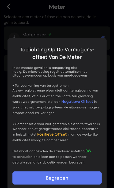

vinneke schreef op zondag 22 maart 2026 @ 10:15:
Ja zoiets wil ik ook wel. Een offset voor NOM. Ik wil bvb. altijd 100W exporteren (of 500W) zodat ik kortje piekes vanzelf opvang. Misschien een extra slider ofzo.
Offset zit in de laatste update erin onder belasting instelling/meter/offsetvermogenAfbeeldingslocatie: https://tweakers.net/i/3zttwcO36IozcPUwaUjg2gab_Zk=/x800/filters:strip_exif()/f/image/Awxw2gMDZMcJQcPvht9xxobJ.png?f=fotoalbum_large

Spaarlampje schreef op zondag 22 maart 2026 @ 12:52:
Offset zit in de laatste update erin onder belasting instelling/meter/offsetvermogen[Afbeelding]
Geweldig, gevonden.
Bedankt ik heb hem gevonden! Ik heb alleen nog maar de basis unit dus heb het als eerste testzo ingesteld dat hij 30 watt te weinig teruglevert voor 0ODM. Dan blijf ik iets van het net gebruiken naar pingelt hij niet continu tussen leveren en teruglevering en kan ik iets langer met die 2 kw.

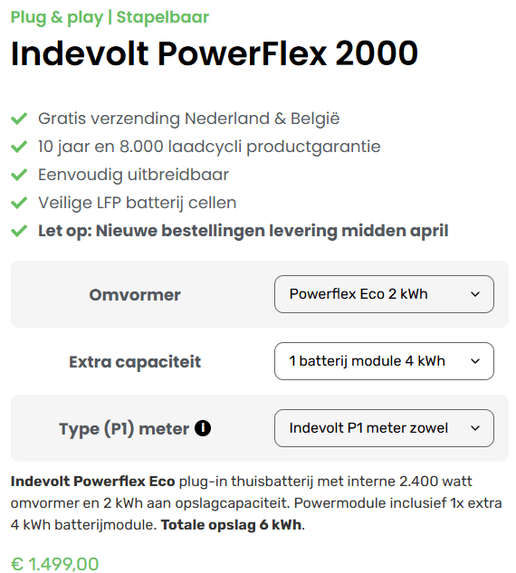

Zie nu op https://thuisbatterij.nl/winkel/indevolt-powerflex-2000 alleen de modules van 4 kWh.
Maar ik wou eigenlijk nog een 2 kWh. Want 4 totaal zou voor mij voldoende zijn.
Juist
  • Lawrentz
  • Registratie: Juli 2023
  • Laatst online: 20:53
Aeonis schreef op vrijdag 20 maart 2026 @ 09:50:
Ter info: later dit jaar verwachten ze ook een 4KW accublok (powerflex) en 3.6KW (solidflex). Het doel is lanceren vanaf Juni/Juli. Zie onderstaande foto's van iemand van Indevolt bij de EXPO beurs in Amsterdam. Je ziet de nieuwe accu blokken, en ook een 'Combiner box'. En 'Home Energy Mangement System' :X >:)
Op thuisbatterij.nl zie ik bij de PowerFlex 2000 de 4kW modules al in de webwinkel.
Ik meen dat het gisteren nog 2kW modules waren.
Wel jammer in mijn geval, want mijn overweging was 3x een PowerFlex 2000 + 2kW extra per omvormer, dus 12 kW in totaal. Dit moet ik gaan herzien.

Verrek, inderdaad... Ik was dus ook van plan om 2x eco + 2 x 2kWh batterijen te bestellen om zo 8kWh totaal te krijgen.
Nu staat er:
De PowerFlex 2000 (2 kWh) batterijmodules zijn tijdelijk uitverkocht tot en met mei. Daarom voegen we de vernieuwde PowerFlex 4000 (4 kWh) batterijmodules toe aan ons assortiment. Deze zijn naar verwachting midden april leverbaar.
Ik had gehoopt dat ze de 4kWh iets voordeliger zouden prijzen, maar dat is helaas ook niet het geval.
2 losse 2kWh was €949, 1 x 4kWh is dat nu ook. 4 losse 2kWh was €1749, 2x 4kWh is nu €1799.
[ Voor 11% gewijzigd door Martijn02 op 23-03-2026 14:37 ]

Voor de huidige Powerflex 2000 met 2kwh accu's geldt het volgende:
Ik ben benieuwd of je dan bijvoorbeeld met 2x2kwh dus 2400 watt laden/ontladen krijgt, en met 1x4kw maar 2000 watt. Dat zou een nadeel zijn. Heb het antwoord nog niet kunnen vinden, omdat er nog geen productpagina's/specificaties zijn gedeeld voor de 4kwh batterijen.
Ik heb dit nagevraagd en je hebt met 4KWh ook twee nodig om het maximale vermogen te krijgen… inderdaad een nadeel dus.

  • Jessy007
  • Laatst online: 06-10 13:46
Dennischo schreef op woensdag 25 maart 2026 @ 08:22:
Als je maar 1 4kwh extra batterij hebt met de omvormer kan je dan maar 2000w leveren?
  • Dennischo
Jessy007 schreef op woensdag 25 maart 2026 @ 12:04:
Dat was het antwoord wat ik kreeg ja.

  • Aeonis
  • Laatst online: 22:20
Vreemd, ik had het nagevraagd bij Indevolt en die zeiden dat 1x 4KWh het maximale laad/ontlaad vermogen kan behalen, zelfs met de Powerflex 3000, voor 3000 watt laden/ontladen. Ze gaven aan dat ze de BMS en cell configuratie zo ontworpen hebben dat deze een hogere doorvoer aankunnen.
Wie had jij gevraagd.. en wie heeft gelijk? :? :?

  • Dennischo
Aeonis schreef op woensdag 25 maart 2026 @ 16:24:
Bij thuisbatterij gevraagd.. 😅

  • Aeonis
jelleeelco schreef op donderdag 26 maart 2026 @ 09:20:
Toch jammer als je dat met de 4KWh accu's er ook twee nodig hebt, dan zit je al aan (in mijn geval) veel te veel KWh aan opslag.
Ik heb het nogmaals nagevraagd bij Indevolt, omdat het bericht van Thuisbatterij en het antwoord wat ik van Indevolt kreeg (van iemand van marketing weliswaar) niet overeenkomen... ik vermoed dat Indevolt gelijk heeft (maar 1x een 4kwh accu benodigd voor behalen max capaciteit), maar zal het hier laten weten!

  • Aeonis
Aeonis schreef op donderdag 26 maart 2026 @ 10:28:
Antwoord van Indevolt onderstaand. Kortom, geen tweede 4kwh batterij nodig om volle capaciteit van laden/ontladen te bereiken, zoals bij de 2kwh batterijen wel het geval is:
I’ve clarified this with our technical team to give you the definitive answer.
  • PF2000 + PFA2000 (2kWh Expansion): In this configuration, the system supports a 2000W Charging power and a 2400W Discharging power. This aligns with what our Dutch partner, thuisbatterij.nl, mentioned for the current 2kWh setup.
  • PF2000 + PFA4000 (4kWh Expansion - Upcoming): With our upcoming 4kWh (PFA4000) expansion battery, the upgraded BMS and higher cell capacity allow the system to reach its full potential. In this setup, both Charging and Discharging power are 2400W.
So, the "2400W charging" capability is a specific advantage of the new PFA4000 expansion battery. We want to ensure users have the right expectations based on the hardware they choose.
I hope this helps clear up the confusion! Let me know if you need any more technical specifics.
