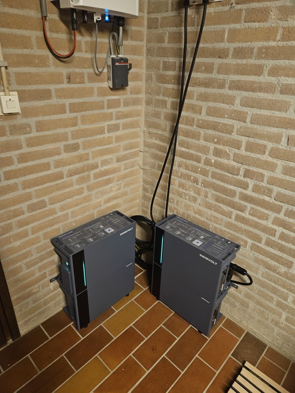

Gisteren in de kelder mijn twee solidflex batterijen geïnstalleerd, allebei met één uitbreidingsbatterij, en beide op een (zelf aangelegde!) eigen groep. Adhv mijn Homewizard-data uitgezocht dat deze 7,2 kWh genoeg zou zijn om van april t/m september 70% van de nachten door te komen. Twee units om goed de 4kW van mijn zonnepanelen op te kunnen slurpen, en met inductie te kunnen koken. Ik had alleen niet in de gaten dat de max in/output pas 2400 W wordt met 2 uitbreidingsbatterijen op een unit (nu net geen 2000 W), misschien ga ik later nog uitbreiden. Voor dit merk/type gekozen omdat het degelijk Duits is (niet CN/US) en omdat de semi-solid batterijen mogelijk wat langer meegaan en brandveiliger zouden zijn.
Draaien nu met het zonnige weer als een... zonnetje. Installatie liep vrij voorspoedig, goede connectie met mijn Ziggo modem, en Homewizard P1-meter. Ik vond de app wel heel verwarrend om te gebruiken, het is niet heel duidelijk wat een cluster is, en hoe instellingen van één batterij doorwerken naar de andere. De Smart-instelling voor laden/ontladen met slim gebruik van dynamische stroomprijzen zijn geinig maar zoals eerder hier genoemd zijn de keuzes soms wat verwarrend. Nu dus maar even op de NOM-instelling. Hopelijk wordt de app nog goed doorontwikkeld nu er meer gebruikers komen.
Ik heb de batterijen nu ook gekoppeld aan Home Assistant, maar wacht nog even op handige Harries die slimme integraties bouwen voor ik daar wat mee ga doen. Blij met mijn setje!

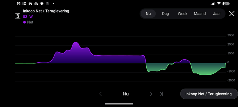

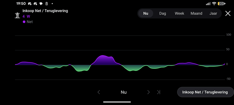

Bij aankoop krijg je een gratis solarman p1 meter die max 1 keer per 60 seconden een signaal geven. Dat vind ik nogal mager.
Als ik een homewizzard p1 meter gebruik, schakelt de batterij dan wel 1 keer per seconde, of is die 60 seconde delay ook in de batterij ingebouwd?
  • ruthrakh
  • Laatst online: 06-11 19:03
beefstick schreef op zondag 15 maart 2026 @ 14:15:
Ik zie in de Indevolt-app het homewizard signaal veel vaker dan eens per minuut switchen. Valt mee dus.

Aeonis schreef op zondag 15 maart 2026 @ 18:10:
Dit is wat AI erover te zeggen heeft, kan iemand dit bevestigen?:
Ja, Indevolt ondersteunt sinds kort (begin 2026) inderdaad de HomeWizard P1 meter, en dat is een aanzienlijke verbetering ten opzichte van de Solarman-dongle.
Hier zijn de belangrijkste punten over de snelheid en werking van de HomeWizard-koppeling:
1. Is het sneller?
Ja, absoluut. Terwijl de Solarman P1-dongle standaard vastzit aan een cloud-interval van 1 minuut (60 seconden), leest de HomeWizard P1 meter de data van je slimme meter in real-time uit (elke seconde bij moderne DSMR 5.0 meters).
Hoewel de koppeling in de Indevolt-app nog steeds via een "cloud-naar-cloud" verbinding loopt, is de data die Indevolt van HomeWizard ontvangt veel actueler. In de praktijk zie je dat het systeem hiermee binnen enkele seconden (vaak <5-10 sec) reageert op een verandering in je stroomverbruik, in plaats van de volle minuut bij Solarman.
2. De beperking: Hardware "Ramping"
Het is goed om te weten dat niet alle vertraging bij de meter ligt. Indevolt-systemen (zoals de PowerFlex en SolidFlex) hebben een ingebouwde beveiliging waarbij ze het vermogen in stappen verhogen of verlagen (vaak in stapjes van 100W).
Zelfs met een supersnelle meter duurt het dus zo'n 15 tot 20 seconden voordat de batterij van 0W naar zijn maximale vermogen van bijvoorbeeld 800W of 1200W is opgeschaald. Dit doet de fabrikant om de levensduur van de elektronica en de batterijcellen te beschermen.
Dit lijkt me allemaal logisch gedrag, de vraag is of t ook echt zo werkt als je een homewizzard p1 meter koppelt. Maar als er 1 keer per minuut in stapjes van 100W geschakeld wordt met zon solaman ding dan ben ik al klaar met koken voor het ding bijgeregeld is en levert het ding nog 15-20 minuten terug aan t net. Dat hoop ik met een andere p1 meter dus te voorkomen. Nog liever zou ik gewoon een dsmr kabel in die omvormer steken, maar dat schijnt echt niet te kunnen.
[ Voor 2% gewijzigd door beefstick op 15-03-2026 18:53 . Reden: Verduidelijking ]

  • Cranfbob2UI
  • Laatst online: 08:48
beefstick schreef op zondag 15 maart 2026 @ 08:36:
Een ding dat ik niet kan terug vinden.
Ik heb zonnepanelen op 1 fase.
Als ik 2 units met inverter bestel en die op 2 verschillende fases aan sluit. Kan ik er dan vanuit gaan dat hij op de fase waar geen zonnepanelen zitten stroom uit t net trekt om de 0 op de meter te houden als de panelen veel leveren?
En omgekeerd ook dus. Als ik veel gebruik op 1 fase gaat hij leveren op een andere om de meter op 0 te houden?
Ja, die situatie heb ik hier ook. Dat werkt, de NOM werkt over de fases heen. Ziet er zo uit vanuit P1 HomeWizard (dag gestart met 'lege' accu's en daarna de firmware update toevallig vandaag. Vanaf +- 10u was er voor mij genoeg zon en zijn de accu's mee gaan doen):

  • vinneke
  • Laatst online: 21-10 09:17
vinneke
De Figuur
Is er iemand die gekozen heeft voor de Solidflex? En kan die even toelichten waarom? Ik zie niet direct een rechtvaardiging van het prijsverschil. Dit zijn de argumenten om de 33% meerprijs te rechtvaardigen:
  • Het kan met koudere temperaturen om
  • Het is nog veiliger
  • Het is nu leverbaar :)
  • Meer cycli, maar de Powerflex heeft er evengoed veel
Allemaar maar "meh" argumenten. En nu de prijsvergelijking. Als voorbeeld het basisstation + 2 batterijen:
- Powerflex: 6kWh @ € 1500 ttz 250 € / kWh
- Solidflex: 5.4kWh @ € 1800 ttz 333 € /kWh
Dat is 33% meer per kWh...

  • marcel_72
  • Registratie: Maart 2026
  • Laatst online: 10-11 21:34
Ik heb ook gekozen voor de solidflex.
Reden veiliger zeggen ze en daar werdt mijn medehuisgenoot nog blijer van.
Maar ook direct leverbaar.
En het gaat mij groten deels om te voorzien in NoM ja dan is de powerflex met iets meer capaciteit gunstiger.
Maar goed zoals iemand hier al zei niet teveel over nagedacht behalve veiligheid dat was gewoon een punt van aandacht.
Uiteraard is het aan je zelf wat het budget is en wat je er voor overhebt.
Naar mijn idee beide systemen prima spul en ik ben.er zeer tevreden over ook over de aftersales

  • thaMini
  • Laatst online: 13:38
thaMini
Tool !!
Vanaf gisteravond deed de sub van het cluster niet meer mee met 0 op de meter. Laden op commando werd ook genegeerd.
Herstart van de Unifi Dream Machine was weer de oplossing.
Maar eens melden bij Indevolt.
Be small, act BIG.

  • Aeonis
  • Laatst online: 10-11 14:56
Ter illustratie als ik de magnetron 60 seconden aan zet op 600 watt:
Afbeeldingslocatie: https://tweakers.net/i/gxBlFqB_EKsHbBQ7XF3TIXyLwgI=/800x/filters:strip_exif()/f/image/RSpe80Ri0T9SNR5oQIbnTGVK.png?f=fotoalbum_large
Ik kwam van NoM. Na ongeveer 30 seconden reageert de Indevolt en dan overschiet hij zelfs even richting teruglevering. Daarna herpakt hij zich en komt het weer op NoM uit.
Ik heb overigens de Indevolt SolidFlex 2000. Zal dit weekend nog even testen met de Solarman, of het dan sneller gaat. En mogelijk speelt de wifi verbinding ook mee.. Ik weet dat Indevolt met een nieuwe module komt dit jaar, waarmee je zelf je wifi module kan vervangen voor een LAN poort en RS485, dat gaat mogelijk wel een verschil maken.
  • Aeonis
En ter info, zo ziet NoM eruit:
Afbeeldingslocatie: https://tweakers.net/i/Q0dwnW07zAMG1z1Rq9EEhFDF8y4=/800x/filters:strip_exif()/f/image/AwTxo6vFDl1hJRQgXlAqH5wN.png?f=fotoalbum_large
Best netjes, mooie sinus. Waarschijnlijk is het inherent aan dit soort thuisaccu's dat je te maken hebt met reactietijden, vinden ze stroompieken niet leuk en heb je te maken met geleidelijk aan opbouwen van laden/ontladen? De accu zal nooit in 1x naar 2000 watt gaan, maar het geleidelijk opbouwen om overschieten te voorkomen?

Hier trouwens de Quooker boiler pulsen. De accu reageert wel degelijk, maar is net te laat, waardoor er 2200w van het net komt en er daarna 2200w teruggeleverd wordt:

Hier een trage heen en weer tussen laden en leveren ... soms wel rond de 300 watt terwijl ee geen apparaten aan staan..

Hier sinds 24 januari een Powerflex 2000 met 2 extra batterijen, maar 23 februari eigenlijk alleen maar drama.
Zie ik geen lampjes meer branden op de omvormer, ik naar de meterkast is de aardlek eruit geklapt, gelukkig heeft iedere groep hier een eigen ALS, maar geen leven meer in te krijgen. Na wat heen en weer gemail met thuisbatterij.nl de 16de een nieuwe omvormer gekregen.
Die bovenop mn toren gezet maar hij herkend de overige 2 batterijen niet...
Vervolgens enkel de omvormer geprobeerd, dan werkt alles super.
Vervolgens de accu's van elkaar en stuk voor stuk getest. Blijkt de onderste batterij ook geen teken van leven meer te geven.
Direct gemeld vanmiddag bij thuisbatterij.nl en die gaan ze ook vervangen.
Nu kom ik net boven begint het drama weer, nu met een keiharde tik van een relais en als ik in de app kijk zie ik de ene keer wel de 2de batterij en dan weer niet. Terwijl het laden vanmiddag vlekkeloos ging. Het is pas net dat ik merk, maar tot 18:00 sowieso geen issues gehad.

Is dat dan de tweede omvormer al die problemen geeft? Zou je dat niet in je elektrische installatie moeten gaan zoeken? Een aardlek klapt er ook niet zomaar uit...
  • M@rijn
  • Laatst online: 30-10 08:31
jelleeelco schreef op vrijdag 20 maart 2026 @ 08:44:
De Powerflex zit op zijn volledig eigen ALS.
Ik denk eerder dat beide accus door de eerste omvormer een klap hebben gehad. Want enkel de omvormer lijkt prima te werken.
