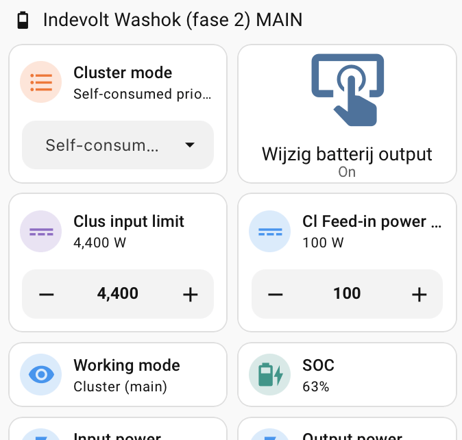

  • johansen
  • Registratie: Maart 2015
  • Laatst online: 00:29
thaMini schreef op maandag 9 maart 2026 @ 12:50:
Ik heb wel het idee dat de instellingen van het hoofd device maatgevend zijn voor het cluster.
Als ik op het hoofd device de limiet van het ingangsvermogen instel dan zal dit als 2 eerlijke delen verdeeld worden over de hoofd en de sub. Lijkt het in ieder geval.
Dat klopt inderdaad. Ik heb mijn dashboard in HA daar ook op ingericht. Het enige wat nog mist is de Max AC Output voor het hele cluster. Dit is in de Indevolt app echt een eigen setting los van de instellingen van de individuele apparaten. Ik heb dit ooit al eens gedeeld met Xirt (met een filmpje geloof ik).
Afbeeldingslocatie: https://tweakers.net/i/JQjRKttfpmMQ5h8Xnb9jIQPuDIU=/fit-in/4000x4000/filters:no_upscale():strip_exif()/f/image/BGc21g7FPjoNim5N9DfIGi5H.png?f=user_large
Ik zie dat je tegenwoordig, naast de Homewizard P1 meter, nog meer nieuwe devices kunt koppelen aan je Indevolts in de Indevolt app. Ik kan daar nu ook mijn growatt aankoppelen via de API key van mijn Growatt account. Niet dat ik nog veel doe met de Indevolt app, maar ook goed voor de rest om te weten. :) Daarmee zie je dus je zonneopbrengst in de app, ook als de zonnepanelen niet op de accu zijn aangesloten.
Afbeeldingslocatie: https://tweakers.net/i/C8PABURiglpKZXxfFfGJPeFYa7M=/x800/filters:strip_exif()/f/image/jBAckafk23A2AdcPP9gOevS8.png?f=fotoalbum_large
Afbeeldingslocatie: https://tweakers.net/i/FM42pNdNhAB8UPj_15HOqHgsm5Y=/x800/filters:strip_exif()/f/image/qrzdDzmL1bWX6o7YHBfep6xV.png?f=fotoalbum_large
