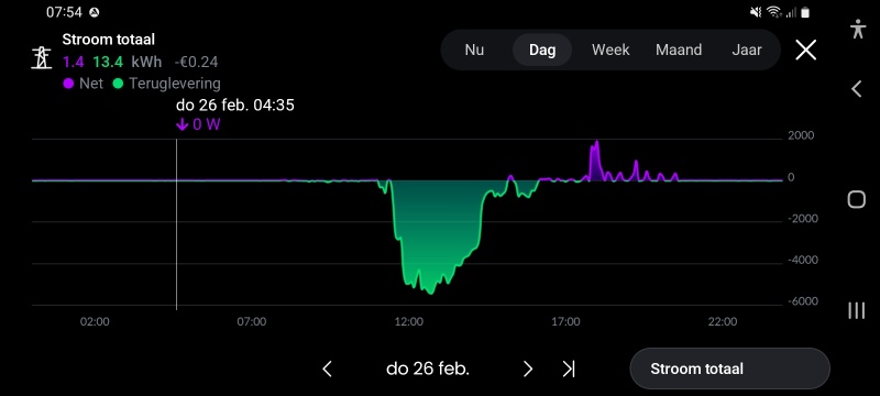

  • Jan Workum
  • Laatst online: 22:09
NoM werkt uitstekend (totdat de batterij vol is of de vraag te hoog natuurlijk) Hier sinds half december een Powerflex 6kWh.
Afbeeldingslocatie: https://tweakers.net/i/UnXjlnu-Cizn4cYlDik6dPwleds=/800x/filters:strip_icc():strip_exif()/f/image/kR2unVwo1I6SBiJcJVamOT81.jpg?f=fotoalbum_large
PV 11.87kWp, EV 64kWh, PIB 6kWh, NIBE S2060-6
  • dreams2
  • Registratie: Mei 2022
  • Laatst online: 22:31

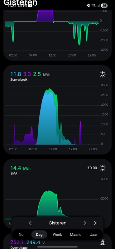

Jan Workum schreef op zaterdag 28 februari 2026 @ 07:57:
Hoe moet ik deze grafiek lezen? Bij groen staat teruglevering, maar dit lijkt me eerst gebruikt te moeten worden om de batterij mee op te laden toch?
  • Nexoez
  • Laatst online: 03-10 11:17
dreams2 schreef op zaterdag 28 februari 2026 @ 11:21:
De batterij zat waarschijnlijk vol toen hij begon terug te leveren.

  • Jan Workum
De grafiek toont wat er door de meter gaat. Groen is export, paars is import. De batterij is op een gegeven moment vol, de PV opwek minus huishoudelijk verbruik gaat het net op. Later op de dag is het verbruik hoger dan de opwek + levering batterij (max. 800W) en dan haal je stroom uit het net. In de nacht wordt alleen stroom uit de batterij gehaald mits voorradig.

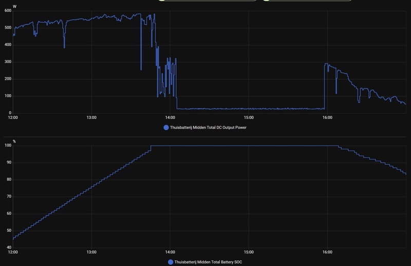

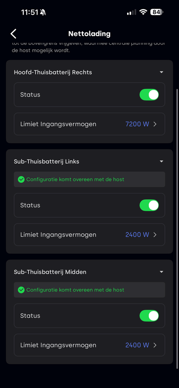

  • Wouzziej
  • Laatst online: 08-11 19:46
thaMini schreef op zondag 1 maart 2026 @ 09:18:
Stel trouwens dat ik mijn PV panelen aansluit op de Indevolt en deze raakt vol, gaat het overschot dan nog wel het net op? Ik kan dat niet goed uit de documentatie halen.
Helaas kan ik bevestigen dat dit niet het geval is.
Zie bijgevoegde screenshotAfbeeldingslocatie: https://tweakers.net/i/w7hLOYx7XXOfYW0Kk6nHGaMh7iY=/800x/filters:strip_icc():strip_exif()/f/image/yX8suBNoOEGL178tVFsbEs2x.jpg?f=fotoalbum_large
[ Voor 35% gewijzigd door Wouzziej op 01-03-2026 09:49 ]
11445wp Solar | 3 x Indevolt Hybride 8kw | Thermor Aeromax V4 270L | Daikin 3MXM40N - 3MXM52N | 2025 Ford Kuga ST-line X

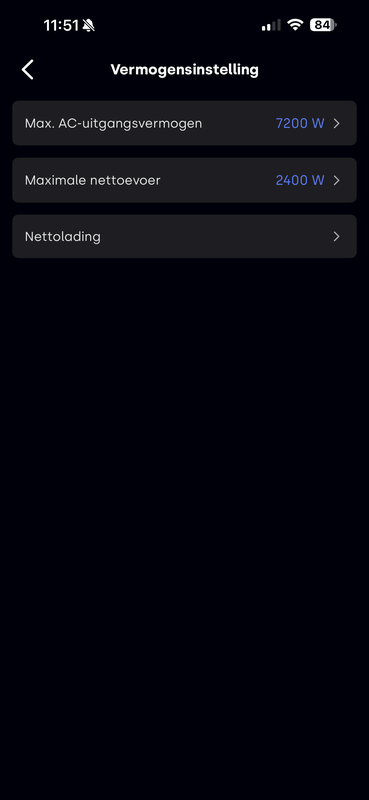

Wouzziej schreef op zondag 1 maart 2026 @ 09:41:
Zie bijgevoegde screenshot[Afbeelding]
heb je grid feedin wel boven 0 gezet?
Op dit moment is het nog niet mogelijk om deze functie uit te schakelen, maar Indevolt heeft aangegeven dat er binnenkort een schakeloptie in de app beschikbaar komt.
waarschijnlijk is dit de Feed-in Power limit. ik heb de mijne nu op Zero Feed-in gezet. ik wil niet dat de accu ontlaad om het net te vullen. en het lijkt ook de net feedin proberen tegen te houden.
[ Voor 29% gewijzigd door kmf op 01-03-2026 11:31 ]

  • Wouzziej
kmf schreef op zondag 1 maart 2026 @ 11:28:
Volgens mij wel? Zo staat hij nu ingesteld:
Afbeeldingslocatie: https://tweakers.net/i/DI-ugg2mzjw_u9YpXhNFAQ39HkA=/x800/filters:strip_exif()/f/image/kNUltpIUhslPx1m69K23740o.png?f=fotoalbum_large
Afbeeldingslocatie: https://tweakers.net/i/QZHl3ilxIFA_SxgztqCZ9Gfi71Y=/x800/filters:strip_exif()/f/image/Tvr9INzy67a7YHfeBkt4tljx.png?f=fotoalbum_large

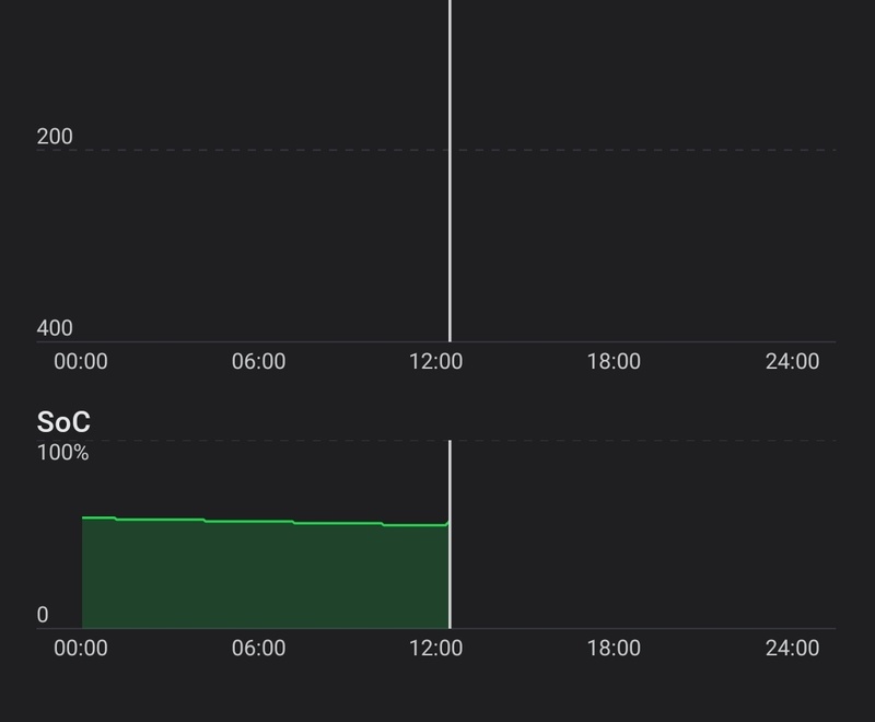

Ik had mijn Indevolt losgekoppeld van het net met een smartsocket. In 8 uur was er 2% afgesnoept volgens de app dat is van 7.2kWh. Dep1 meter stond wel op turbo mode.(ik kan het niet uitschakelen) bypass socket off. Deep standby enabled

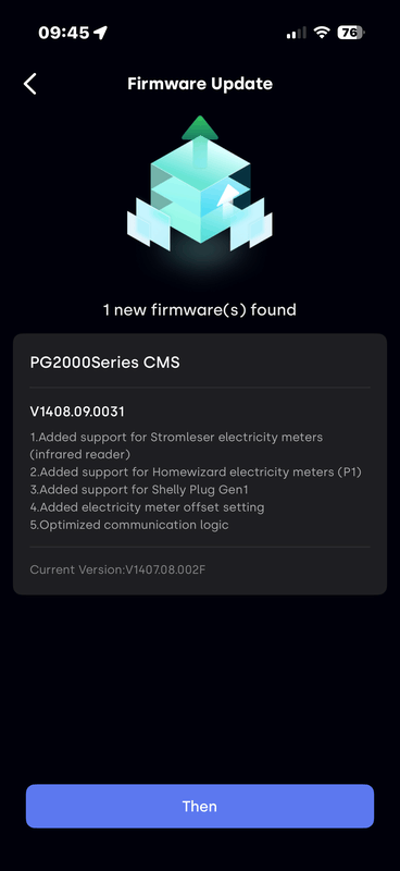

Ik zie dat er een nieuwe firmwareupdate is. Ook met support voor andere P1 meters.Afbeeldingslocatie: https://tweakers.net/i/tP31723sXJNfYxy8rzms-s07RWI=/x800/filters:strip_exif()/f/image/Tu90aZEQEObSRGjPmZBAUQQC.png?f=fotoalbum_large

Homewizard P1 vanavond gekoppeld (2 PF2000 in cluster setup). Lijkt goed te werken. Draait nu een paar uur NOM en ik zie geen verschil met de Indevolt P1. De komende dagen maar eens kijken of dat zo blijft. Scheelt weer een P1 in de meterkast.

johansen schreef op maandag 2 maart 2026 @ 21:45:
Ik heb even in m'n HA gekeken naar de SOC van de batterijen wanneer ze alleen stand-by staan. Wat ik zie is dat ze ongeveer 1% aan SOC verliezen per (ongeveer) 6 uur. Dus 4% per dag.
Ik heb 3 setjes Powerflex (1x hybride en 2x Eco) van 6kW = 18kW. Omgerekend verlies ik per dag dus 0,7kW aan 'eigengebruik'. Is niet een exacte berekening, maar globaal komt het hier wel op neer.
Ik zit eens te kijken naar de SoC van mijn Solidflex eco, staat op standby (nog geen P1 meter aangesloten), en ik zie hem van gisteravond 64% naar 54% teruglopen zonder dat hij iets heeft terug geleverd. Dat is toch wel een vrij beroerde score eigenlijk. Eens kijken of hier nog iets aan te sleutelen valt.Afbeeldingslocatie: https://tweakers.net/i/tzYBioYDVAHnjXHvW35XQye2DHI=/800x/filters:strip_icc():strip_exif()/f/image/hRoRIJhuYA7rOwOdXKc0Q5EW.jpg?f=fotoalbum_large

dreams2 schreef op woensdag 4 maart 2026 @ 12:28:
Ik zit eens te kijken naar de SoC van mijn Solidflex eco, staat op standby (nog geen P1 meter aangesloten), en ik zie hem van gisteravond 64% naar 54% teruglopen zonder dat hij iets heeft terug geleverd. Dat is toch wel een vrij beroerde score eigenlijk. Eens kijken of hier nog iets aan te sleutelen valt.[Afbeelding]
Staat Bypass Socket op OFF. En Deep Standby aan voor de gehele dag (dus van 00:00 - 24:00)? Zo niet, probeer dat eens.

kmf
samvdheijden schreef op woensdag 4 maart 2026 @ 13:59:
Bij mij staan ze gewoon beiden op aparte groepen. Per device ingesteld op 2400W, dus 4800W totaal als cluster. Je kan per device een limiet instellen, dus je cluster komt in jouw geval dan uit op inderdaad 2800W qua limiet. Waarvan er max 2000 naar de ene gaat, en max 800 naar de andere.
ok, super... heb jij alleen 1 systeem? ik ga waarschijnlijk een powerflex ac bij halen naast mijn solidflex nu. neem aan dat ze goed te clusteren zijn.
  • samvdheijden
  • Laatst online: 19-08 13:27
kmf schreef op woensdag 4 maart 2026 @ 14:01:
Ik heb 2x de powerflex 2000 hybride, met 4 batterijen per omvormer, dus 10kwh per device. Geen idee eigenlijk of powerflex en solidflex te combineren zijn in 1 cluster. Misschien even navraag doen bij Indevolt of Thuisbatterij.nl.

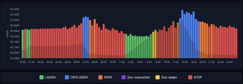

  • motterspeer
  • Registratie: Maart 2026
  • Laatst online: 27-05 22:38
Hoi! Voor de Homey-ecosysteemgebruikers onder ons, er is een gast die SlimLaden heeft gebouwd voor Marstek en HomeWizard. Na mijn vraag een tijdje terug of Indevolt ook op zijn takenlijstje stond, ging ie meteen aan de slag. Indevolt direct gestuurd door slim laadplan dus. En het werkt echt wel leuk!
De app kijkt naar voorspelde zon, je gemiddelde energiegebruik per kwartier in huis, of het slim is bij zonoverschot de batterij daarmee te laden of toch terug te leveren aan het net (afhankelijk van je tarieven envoorwaarden en de RTE van je batterijen). Bij dure uren je accu leeg te dumpen op het net, altijd een minimale SOC houden, noem maar op. Neem dus daar ook maar s een kijkkje, zeker nu Indevolt er dus rechtstreeks mee wordt gestuurd!
https://homey.app/nl-nl/a...-voor-ThuisBatterij/test/
[ Voor 5% gewijzigd door motterspeer op 05-03-2026 22:08 . Reden: linkje vergeten :-) ]
  • motterspeer
Voorbeeldje van een SLimLaden laadplan, in mijn geval is dit morgen het plan...De schaduwtinten in de balken geven het voorspelde batterijpercentage aan
Afbeeldingslocatie: https://tweakers.net/i/MU-rIdXDJEdhra3_KMQR6p_14Po=/800x/filters:strip_exif()/f/image/KiFYMl51XkZa2aRo7OskbEXa.png?f=fotoalbum_large
