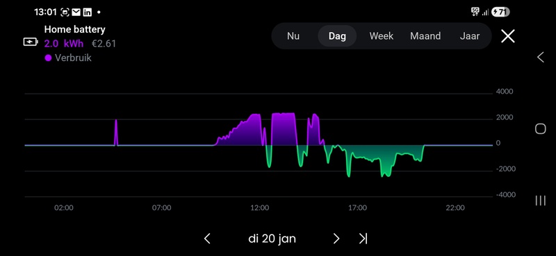

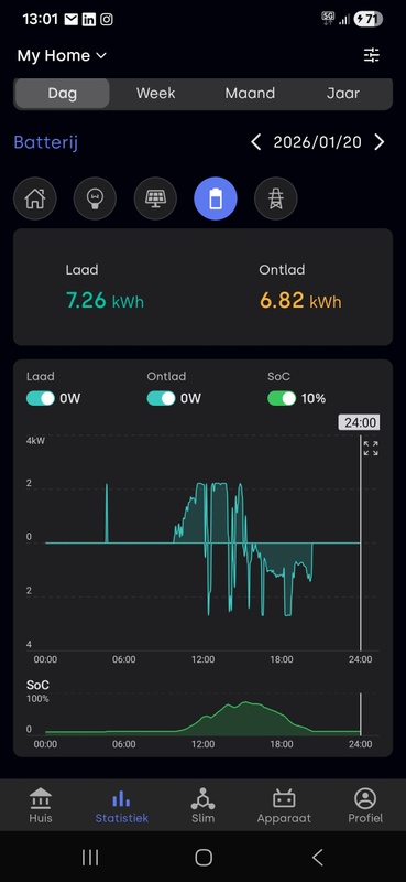

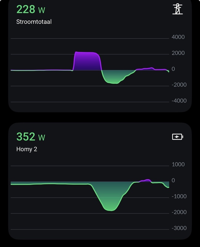

Ik heb sinds eind december een 8kWh systeem van Indevolt in gebruik. Ik lees de energiestromen ook uit met een plug van HomeWizard.
Het valt me op dat de gemeten waarden via de plug sterk afwijken van de gemeten waarden in de app van Indevolt. De RTE is volgens de app zeer hoog in vergelijking met de HomeWizard plug.

De plug geeft 8,055 kWh oplading van de batterij en 6,084 kWh ontlading. Of een RTE van 75,5 %. Toch wel een redelijk verlies...

Is er technische oplossing voor het beter opvangen van de kortstondige stroomvraag van een Quooker?
De Quooker vraagt, de Indevolt omvormer reageert met als gevolg een stroomafname en teruglevering.

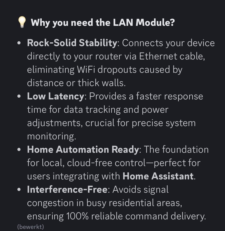

Ook even op ‘Indevolt discord’ gekeken, hier maken ze melding van een LAN module, dit zou mogelijk de latency verbeteren.

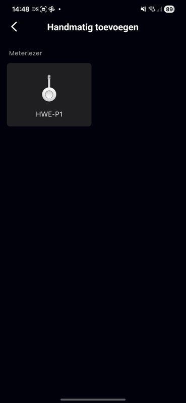

Én bij deze is ie er.. HomeWizard integratie!
Nog juist wachten op de firmware update.. Valt te koppeling de app, maar nog niet met de batterij...mrme12345 schreef op zaterdag 7 februari 2026 @ 15:08:

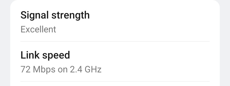

In de Indevolt app zie ik dat zowel de batterij als de P1 meter allebei met hetzelfde netwerk verbonden zijn en een IP adres toegewezen hebben gekregen.
Werkt al meer dan een maand gewoon goed, zonder iets te wijzigen. En dan nu de 2e keer deze onderbreking.
Dus heb zelf geen idee wat dit veroorzaakt.
Als ik de batterij en de P1 meter opnieuw koppel krijg ik ook 'apparaat succesvol gekoppeld'.
Vervolgens staat bij de 'meterlezer' van de batterij niet het uitgelichte icoontje dat de P1 ook daadwerkelijk operationeel is.
Edit: Modem aan en uit en het werkt weer.
Dus iets in je WiFi netwerk dus ... Blijkbaar ergens de toegang verloren? Kon je wel zelf verbinding maken met de P1 meter tijdens zo'n probleem?
Dit probleem komt vaak voor en de reden is 99% van de tijd een van de volgende:Gijs4 schreef op dinsdag 10 februari 2026 @ 07:06:
Afgelopen weekend en vandaag lijkt de koppeling tussen P1 en batterij verbroken. Zie foutmelding in afbeelding.
Heeft iemand dit ook gehad en hoe structureel op te lossen?
De Indevolt batterij en Solarman P1 moeten elkaar namelijk “zien” op je lokale netwerk, ze communiceren niet met elkaar via het internet/cloud dit is namelijk te traag om snel te kunnen reageren op verander stroom vraag in het huishouden. Als dat geblokkeerd wordt, krijg je geen communicatie.
De reden dat ze elkaar niet kunnen vinden of zien op het netwerk kan komen door graag ook in deze stappen controleren:
- Twee verschillende wifi netwerken waardoor ze elkaar niet zien. (oplossing zet beiden netwerken op een netwerk)
- Een gast-wifi netwerk deze zijn standaard zwaar beveiligd die interne communicatie blokkeert. (Oplossing zorg dat je een extra 2,4 wifi netwerk maakt dat geen gast netwerk is)
- Een router die te zwaar beveiligd is en lokale communicatie blokkeert. Vaak zien we dat routers van Delta, Ziggo of KPN die 3 jaar oud of nieuwer zijn de beveiliging standaard aanstaat. (Oplossing: deze beveiliging kan jij of je netwerk provider uitschakelen: Dit is een instelling in de router deze heeft per merk een andere naam het kan de volgende namen hebben: Multibroadcast filtering, Apparaat isolatie, AP isolatie en Client isolatie. Dit moet uitgeschakeld staan.
- Mesh netwerk, wifi booster of acces points die deze communicatie blokkeren of slecht met elkaar communiceren. (probeer beiden apparaten, aan een apparaat aan te sluiten dus niet verschillende wifi apparaten.)

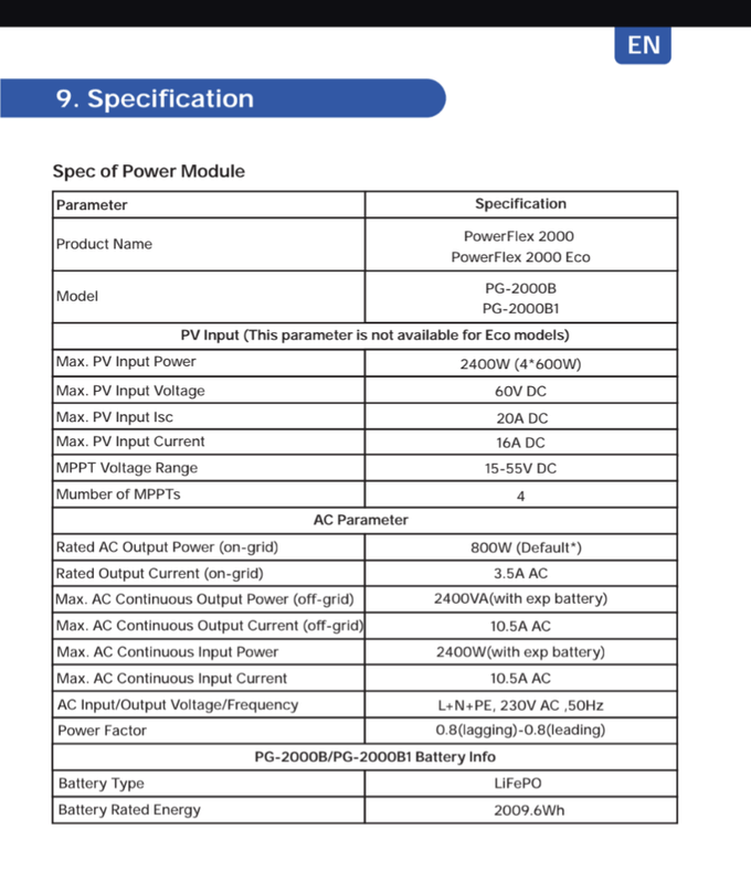

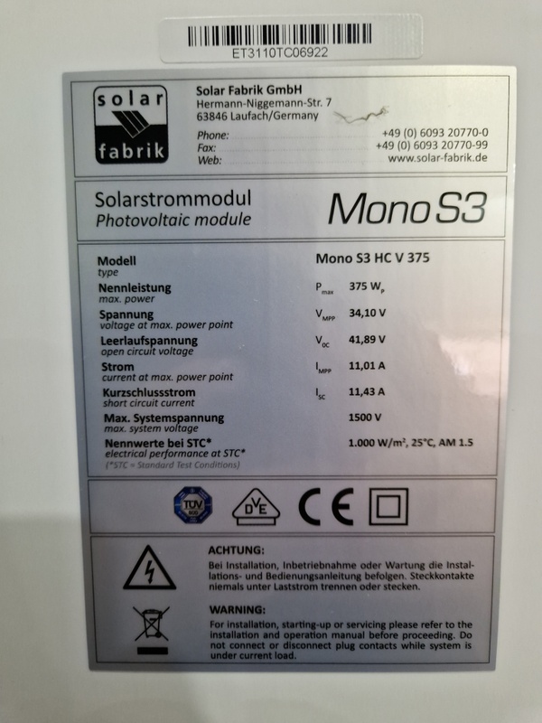

Hou je wel de maximale voltages en amperages voor de zonnepanelen in de gaten?Wouzziej schreef op maandag 16 februari 2026 @ 17:17:
Zojuist 3 stuks Indevolt Powerflex Hybride 2000 besteld, helaas zonder extra accus ivm niet leverbaar.
Worden morgen al geleverd, dus van het weekend alvast mooi mee spelen!
Uiteindelijk de bedoeling om nog 9 accu's bij te bestellen, dus een totaalpakket te hebben van 24kWh (Dan kan ik in de zomer mooi de Ford Kuga opladen in de avond/nacht van mn zonnestroom!)
Verder nog specifieke zaken waar ik op moet letten?
Ik ben van plan om de zonnepanelen op de overkapping naast de garage op de accu's aan te sluiten (Er liggen 12 panelen op het dak, dus even 12 sets kabel trekken en dan kunnen ze mooi op de accu's zelf. Scheelt weer omvormerverliezen!)
/f/image/7EvcycmAUS6HFiSPUQ0eWXwE.png?f=fotoalbum_large)
Dus max 60V per MPPT en 600W per MPPT (dus ook maar Max 10A bij 60V) maar de MPPT doet het maar tot 55V.
Dus kijk goed naar de specs van je zonnepanelen.

duvekot schreef op maandag 16 februari 2026 @ 18:40:
Hoe je wel de maximale voltages en amperages voor de zonnepanelen in de gaten?
:strip_exif()/f/image/dkmr9Ydrjk33ySXLYDS8bic8.jpg?f=fotoalbum_large)
Dit zijn ze, zou goed moeten gaan.
[ Voor 40% gewijzigd door Wouzziej op 17-02-2026 11:43 ]
11445wp Solar | 3 x Indevolt Hybride 8kw | Thermor Aeromax V4 270L | Daikin 3MXM40N - 3MXM52N | 2025 Ford Kuga ST-line X
Ja ..met 1 per aansluiting ... Dus idd wel een boel kabels die je moet gaan leggen. Let daarbij ook even op hoe je die bundeld .. zodat je geen last van elkaar gaat krijgen. Maar als je er maar 1 per MPPT aansluiting hebt kan je ze wel mooi allemaal een andere richting op zetten om op verschillende momenten van de dag andere inputs te hebben. Om zo je eigen maximale zelf productie te realiseren.Wouzziej schreef op dinsdag 17 februari 2026 @ 11:42:

Ik heb sinds gisteren een nieuw Unifi netwerk thuis. Nu heeft de Powerflex 2000 verbindingsproblemen welke te maken lijken te hebben met DHCP.
Weet iemand of en waar in de Indevolt app iets van DHCP setting gewijzigd kunnen worden?
Ik heb die instellingen nog niet gezien. Volgens mij doet het apparaat een DHCP broadcast (DHCP Discover) en verkrijgt ie zo een IP adres (via DHCP Offer) mits er een goed werkende DHCP server aanwezig is. Dat is tenminste wat ik in Wireshark gezien heb toen ik bezig was met automatic discovery van het apparaat voor Home Assistant (work in progress
de indevolt vind een "mixed" netwerk (dus dezelfde SSID op zowel 2.4 Ghz als 5Ghz) niet leuk .. wat je kan doen is een apart WifI netwerk / SSID maken met alleen 2.4Ghz .. en daar dan de indevolt op verbinden .. ik vermoed dat je problemen dan weg zijn. En dat aparte WiFi netwerk kan dan gewoon ook in LAN hangen .. maar misschien beter om dan ook maar direct een IoT netwerk/VLAN te starten :-)Gijs4 schreef op donderdag 19 februari 2026 @ 13:12:
Dat is precies wat ik gedaan heb, dus een dedicated 2,4Ghz netwerk voor IoT.duvekot schreef op donderdag 19 februari 2026 @ 15:33:
Onder het oude Odido modem hing ie onder een IP adres 192.168.1.1; Het nieuwe netwerk is een 192.168.2.1 range. Unifi zegt dat er wel een verbinding is en ik zie in de indevolt app ook het nieuwe IP adres in de 2-range. Maar het lijkt erop alsof in de communicatie terug de batterij toch nog steeds op zoek is naar een 1-range IP adres (wat op zich vreemd zou zijn)
Heb de indevolt support een bericht gestuurd, hopelijk hebben zij een oplossing.
En heb je dat nieuwe netwerk ook van een DHCP range voorzien? En heb je de het nieuwe wifi SSID ook aan dat nieuwe netwerk gekoppeld? Heb je een ander apparaat aan die wifi SSID kunnen verbinden en werkt dat wel goed?Gijs4 schreef op donderdag 19 februari 2026 @ 18:53:
Ik heb het precies zo. Unifi network. 2,4 ghz only (maar met 5 ghz erbij deed ie het ook vlekkeloos) en de indevolt krijgt een dhcp adres uitgedeeld. Wel is ie bij initiële installatie even het netwerk kwijt. Maar de app op de telefoon opnieuw starten loste het direct op.
Na alles geprobeerd te hebben viel het me op dat het probleem aan 1 AP lag. Die herstart en nu verbindt hij (voorlopig) weer.

als je het nog niet gedaan hebt, wil je misschien alvast een 2.4Ghz netwerk opzetten vor de p1 en Indevolt. dat is wel aan te raden.
*ik wacht nog op et mometn dat de indevolt integratie in HACS komt.
kmf schreef op vrijdag 27 februari 2026 @ 11:44:
:strip_exif()/f/image/Pslrjg8xt3ISBT1zqqNumbrq.jpg?f=fotoalbum_large)
Dit is mijn wifi netwerk, dat zou goed moeten zijn toch?
