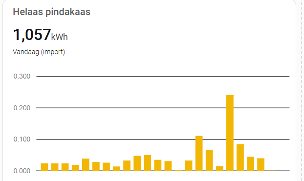

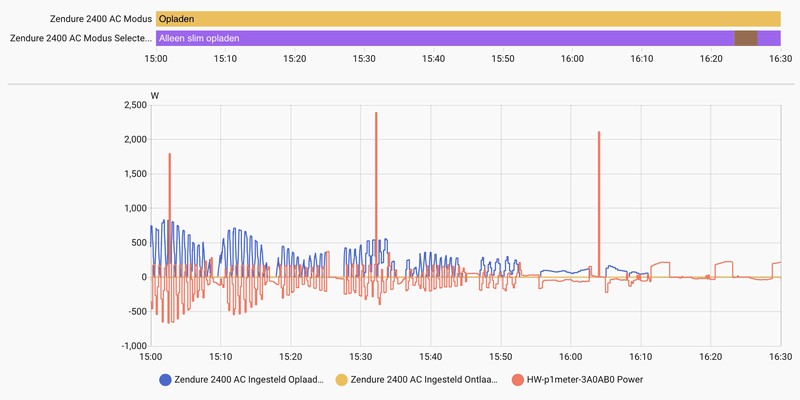

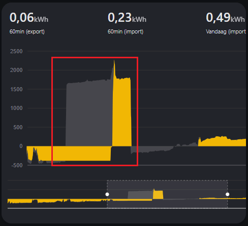

  • avdwerf
  • Laatst online: 18-11 20:32
gielz schreef op woensdag 10 september 2025 @ 17:37:
De automatisering naar een snellere interval wil ik nog wel gaan testen. Maar in principe is er niets aangepast aan de aansturing. De HW Energysocket was al op 1 seconden en dat is de zenSDK nu ook. De data en verwerking is dus identiek buiten het correctie gedeelte. Hier zie ik eigenlijk geen verschil buiten dat er geen externe meting meer nodig is.
Homewizard kwam uit op een aansturing van 2-4 seconden en de zenSDK draait nu op 1-4 seconden. Ik vraag mij dus af of het echt sneller kan.
Wat is nu je import in de nacht van 00:00 t/m 07:00? Hier is dat rond de 0.005 kwh.
Ja als ik de cijfers kijk lijkt het mee te vallen, blijft sowieso onder de kilowatt. Alleen de lijn een maand geleden:
Afbeeldingslocatie: https://tweakers.net/i/kVtpZ0S0aKlvGdhlE9y-I-M3esk=/800x/filters:strip_icc():strip_exif()/f/image/pfIdi8W5nkNx3uoPBVfMWhyZ.jpg?f=fotoalbum_large
Is echt veel strakker dan die van vannacht:
Afbeeldingslocatie: https://tweakers.net/i/Ijo_wJh_fsJVRAKaTjcYXCCenPw=/800x/filters:strip_icc():strip_exif()/f/image/LAJXVDGAwm7AbvgowKd12wTv.jpg?f=fotoalbum_large
Maar dus geen idee waar hem dat aan kan liggen. Heb alleen een nieuwe ac2400 ontvangen, in HA het ipadres veranderd en alles verder intact gelaten.
[ Voor 23% gewijzigd door avdwerf op 10-09-2025 20:32 ]
  • gielz
  • Laatst online: 23:10
gielz
avdwerf schreef op woensdag 10 september 2025 @ 20:31:
Heb je een schermafbeeling waarbij je ook watt hebt staan? Wanneer je overdag een moment met bijvoorbeeld -2000 watt heb staan in de grafiek en vervolgens is het een wolkje wolkje dag dan kan bijvoorbeeld de max -400 watt zijn. Hierdoor lijkt het op paniek maar dat is het niet.
Zelf gebruik ik de "Helaas pindakaas" chart in Home Assistant wat een veel beter beeld geeft waar nog potentie zit;

  • g00gle
  • Registratie: September 2016
  • Laatst online: 21-11 06:47
@avdwerf zonder vermogens in de grafiek zeggen die grafieken niet zoveel. Je kan hier eigenlijk niks op aflezen..
Edit: Sorry zie nu dat @gielz precies hetzelfde heeft gezegd 😄
Thx voor die grafiek @gielz die is mooi 😎

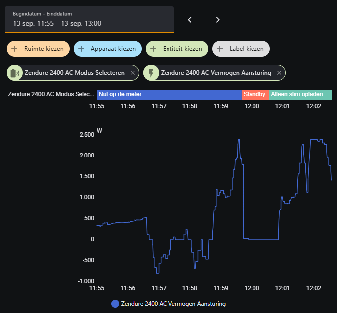

R.K
Hoi allemaal
Ik ben zo vrij geweest om een automatiseringscode te gebruiken die hier op het forum stond waarbij je goedkoop laadt en duur verkoopt.
Ik heb het zelf aangepast naar de 3 goedkoopste uren kopen/laden en 1 uur duur verkopen/ontladen.
Die automatisering op zich doet het goed en precies wat ik wil.
Echter kan ik als deze automatisering actief is de Solarflow 2400AC status niet handmatig bedienen, de status springt direct weer terug naar de stand waarop de goedkoop laden automatisering op staat op dat moment, als ik de automatisering uitschakel kan ik dat wel weer doen.
Voor de aansturing van mijn batterij gebruik ik de @gielz automatisering.
Iemand een idee hoe dit aan te passen?

alias: Zendure goedkoop kopen/duur verkopen
description: ""
triggers:
  - seconds: /1
    trigger: time_pattern
    enabled: true
conditions: []
actions:
  - alias: Kiezen tussen 4 opties
    choose:
      - conditions:
          - condition: state
            entity_id: binary_sensor.3_goedkoopste_uren
            state: "on"
            enabled: true
        sequence:
          - action: input_select.select_option
            target:
              entity_id: input_select.zendure_2400_ac_modus_selecteren
            data:
              option: Opladen met 2400 watt
            enabled: true
      - conditions:
          - condition: state
            entity_id: binary_sensor.duurste_uur
            state: "on"
        sequence:
          - target:
            data:
              option: Ontladen met 2400 watt
        alias: als duurste uur gelijk is aan Aan
      - conditions:
          - alias: wanneer  2 voorwaarden overeenkomen
            condition: and
            conditions:
              - condition: state
                state: "off"
              - condition: state
                state: "off"
        sequence:
            metadata: {}
            data:
              option: Nul op de meter
            target:
            enabled: true
      - conditions:
          - condition: and
            conditions:
              - condition: state
                state: "on"
              - type: is_battery_level
                condition: device
                device_id: add3feb33fa636cace5254775f2c7ff2
                entity_id: 0323fbb07a89a2caaf48b4607b6aadf9

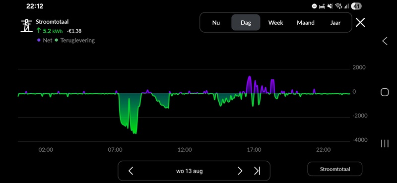

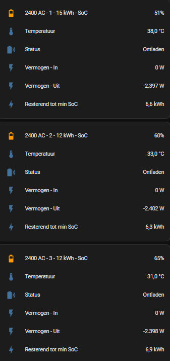

  • avdwerf
gielz schreef op woensdag 10 september 2025 @ 20:42
Jazeker, deze komen het meest overeen.
Augustus
Afbeeldingslocatie: https://tweakers.net/i/9gKLEwLuLy7YJi7W7yBsMnUcPc4=/800x/filters:strip_icc():strip_exif()/f/image/9ybcx1DWMMih1Lwh38x0UEGF.jpg?f=fotoalbum_large
September
Afbeeldingslocatie: https://tweakers.net/i/45gSpFdu8DPcQUb20KAHzB7-3qY=/800x/filters:strip_icc():strip_exif()/f/image/NjC2Rrxxt6mRcohjbt99yH4x.jpg?f=fotoalbum_large
Leuk die grafiek, heb hem ook gelijk erbij gezet. Ik vermoed nu dat het m'n quooker is. Zou het kunnen dat hij door nu elke sec. data verversen daar te snel op reageert? Omdat die de hele dag/nacht door van die pieken heeft. Heb er een HW meter tussen zitten, misschien hem daar maar eens mee uitschakelen zodra we op bed liggen en weer aanzetten in de ochtend.
Afbeeldingslocatie: https://tweakers.net/i/ACGEB8xb1g_gEjgmD3dqIb7oYfI=/fit-in/4000x4000/filters:no_upscale():strip_exif()/f/image/7yaJB50cWDfIt2HwTsyRmx1i.png?f=user_large
  • gielz
gielz
avdwerf schreef op woensdag 10 september 2025 @ 22:19:
Augustus
September
Er is niets veranderd aan de verversing buiten dat hij het vermogen nu bij de batterij ophaalt. Zou dus geen verandering verwachten. @mrme12345 had jij niet een handigheidje voor de quooker?
Zendure-HA.com | Run Zendure your way — in Home Assistant

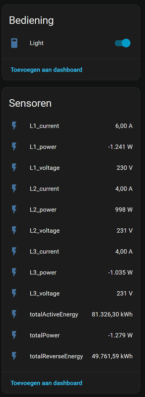

  • VicSmurf
  • Laatst online: 20-11 22:13
martinvdm schreef op woensdag 10 september 2025 @ 18:23:
Eens, die had ik ff gemist. maar waarom zou je dit dan nu expliciet willen vermelden? Dat het via REST kon wil natuurlijk niet zeggen dat men wellicht een andere of officiële geschiktheid heeft gemaakt.
Edit: in de properties/report van de p1 meter wordt alleen de opgenomen stroom weergegeven en geen waarde voor de teruggeverde stroom. Of ik zie het verkeerd.
Volgens mij wat ze hebben toegevoegd is de optie om het via MQTT te verbinden aan Home Assistant.
Ik heb dat even geprobeerd maar dan worden de waarden elke 10 seconden ververst, daar heb je niet heel veel aan.....
Deze gegevens heb je dan:
Afbeeldingslocatie: https://tweakers.net/i/Lj2kSEjeVD7p-lCBRquPQ-vJqUo=/x800/filters:strip_exif()/f/image/MR1Kl917xbJUBhHPMbZBo6m4.png?f=fotoalbum_large
[ Voor 19% gewijzigd door VicSmurf op 11-09-2025 10:18 ]
  • martinvdm
  • Laatst online: 21-11 11:09
martinvdm
Martinvdm = TechJunky.nl
VicSmurf schreef op donderdag 11 september 2025 @ 10:15:
Aha thanks. Ook hier lijkt geen aparte sensor voor teruggewekte stroom, slechts een gecombineerde sensor met een negatieve meting. En 10 sec is idd niet bruikbaar. Ik zal binnenkort eens testen of ik de p1 met de REST sensor kan opnemen in mijn ha en of dit lekker werkt.

  • gielz
gielz
rednax2 schreef op zaterdag 13 september 2025 @ 10:40:
Die weg ben ik inderdaad ingeslagen, maar dan nog wordt de batterij leeggetrokken als de automatisering inschakelt.
Kijk op dat moment even goed naar de modus (input_select.zendure_2400_ac_modus_selecteren). Standby is toch echt 0 watt standby. Je kunt mijn automatisering ten alle tijden aan laten staan en de juiste modus gebruiken. Kies hier dan bijvoorbeeld "Standby" of "Alleen slim opladen"
Wat ik wel eens in DMs voorbij zie komen dat er Tweakers zijn die mijn automatisering gewoon uitzetten. Dan heb je dus een schip zonder kapitein. ;)
Afbeeldingslocatie: https://tweakers.net/i/_HyQ0NBzDwg-90UZ1P22h4Je1i8=/fit-in/4000x4000/filters:no_upscale():strip_exif()/f/image/X125iJsSSYkeoYmbxQ4TX9t2.png?f=user_large
[ Voor 14% gewijzigd door gielz op 13-09-2025 12:03 ]

zenSDK (Gielz) - bug
Ik zie nu wij het einde van het opwekseizoen naderen een bug ontstaan net voor zonsondergang. Stel de batterij is nog aan het laden terwijl hij de grens van 1 uur voor zonsondergang in gaat dan gaat de automatisering stuk. Het balanceren in het laden gebeurd niet meer maar hij kan ook niet gaan ontladen omdat hij op balanceren van het laden wacht. De enigste oplossing is dan terug naar "Standby" en dan weer naar "Nul op de meter".
Wellicht is de harde voorwaarde ook overbodig geworden omdat er nu een werkende modus is voor "Standby" en "Alleen slim ontladen/opladen" waardoor je het uitgesteld laden simpel zelf kun instellen. Voor nu kijk ik het even aan omdat ik het de eerste keer zie sinds Mei.
*Mijn batterij vermogens zijn omgedraaid om de P1 te volgen
Afbeeldingslocatie: https://tweakers.net/i/EBSVAU0XDzLNkfrXmRI5MIzf8nU=/fit-in/4000x4000/filters:no_upscale():strip_exif()/f/image/Ge8qT5qV5Tcy9PjDZlY8dCOs.png?f=user_large

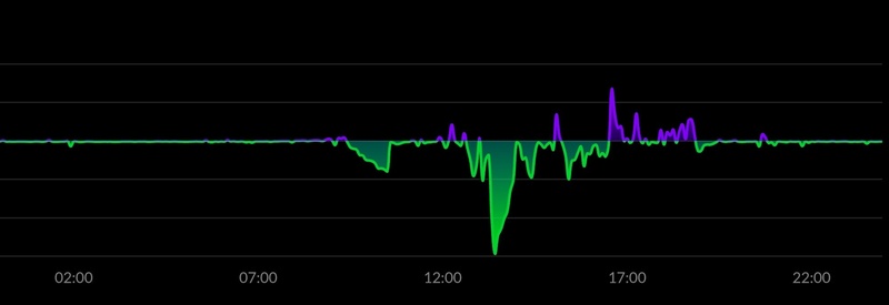

Afbeeldingslocatie: https://tweakers.net/i/gCzKopFhPS3wsmHQ3JM-nLl4wxI=/fit-in/4000x4000/filters:no_upscale():strip_exif()/f/image/lYVwApZEDcspdlnkGKgTgg3b.png?f=user_large
Edit, springt ook mooi om naar 3 fases,
Afbeeldingslocatie: https://tweakers.net/i/eYMZhXsbCMit35_tMFwLmOvw4Ok=/fit-in/4000x4000/filters:no_upscale():strip_exif()/f/image/a3yD9HzphqkvNJTt8L387VkG.png?f=user_large

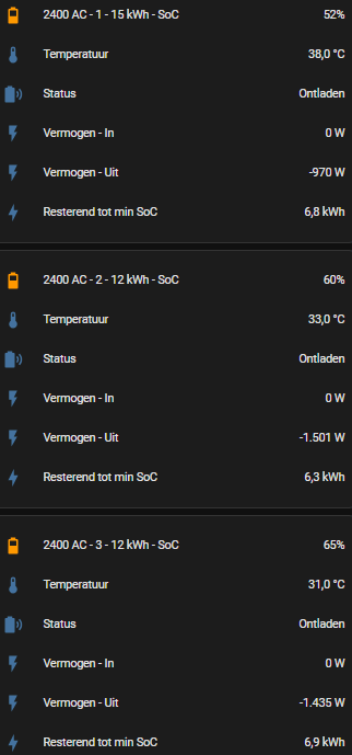

Eerder vandaag Fireson/Zendure 1.1.4 pre 7 geïnstalleerd en die werkt vooralsnog prima met NOM:
Afbeeldingslocatie: https://tweakers.net/i/yvLkOSIwgfCtC83s_A3pIG8bw5M=/fit-in/4000x4000/filters:no_upscale():strip_exif()/f/image/UVKj8UsAnJhvqsc3SvSv9zrA.png?f=user_large
Afbeeldingslocatie: https://tweakers.net/i/GHZIX_yA86YJOvhGOMllqmipYMU=/fit-in/4000x4000/filters:no_upscale():strip_exif()/f/image/WvHJCtUrVrWlNKFRZF5s7xms.png?f=user_large
Maar ook manual discharge werkt weer prima:
Afbeeldingslocatie: https://tweakers.net/i/WXph9rYi5pVTw-ww3Ky5bEVXNNs=/fit-in/4000x4000/filters:no_upscale():strip_exif()/f/image/ZkQbFKvRlAmE9GqyJmD9lHYR.png?f=user_large
Als het goed is worden nu ook omvormers opgestart voordat anderen uitgaan om pieken/dalen te voorkomen en wordt er minder geflipperd tussen laden/ontladen.

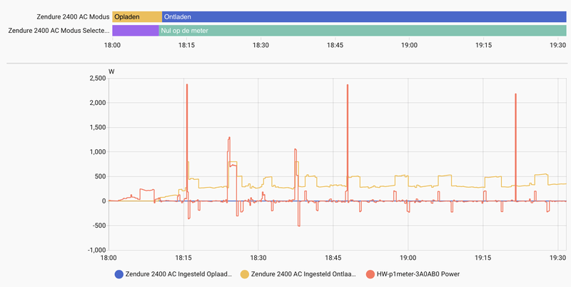

Gisteren en vandaag lopen stoeien met de @gielz NOM Home Assistant automation en initieel werkte het voor geen meter, over- en ondershoots tijdens NOM en slim (ont)laden. Na een middag puzzelen blijk ik net zo'n luie DSMR 5.0 meter te hebben als in P1 meter (DSMR 5.0) metingen interval. De Landis+Gyr E350 stuurt weliswaar elke seconde een telegram, maar hij stuurt gedurende 10 seconden steeds hetzelfde telegram. De automation stuurt per seconde dus de boel loopt heerlijk in de soep want het geraporteerde P1 vermogen verandert 10 seconden niet dus de aansturing gooit er elke seconde nog een schepje op/af om het vermogen naar 0 te krijgen. Nu heb ik de trigger op 20 seconden ipv 1 seconde gezet en werkt het allemaal prima. Zie het verschil vanaf 15:54.
Afbeeldingslocatie: https://tweakers.net/i/aoypzQe0JEcEzrYpB92uze1wf40=/800x/filters:strip_exif()/f/image/3ZEApPNtMZYSWtPkvb94ybB5.png?f=fotoalbum_large
NOM werkt nu ook goed:
Afbeeldingslocatie: https://tweakers.net/i/KhgdQuxGZJNKOtGhlLn4RXaPb4M=/800x/filters:strip_exif()/f/image/SglAkTDwqFgkkZ6tBQO3MmWp.png?f=fotoalbum_large
