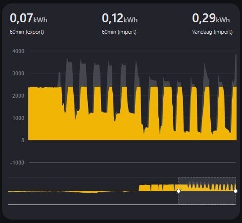

Ik heb even in de TS weer eens de aansturing per Tweaker een update gegeven. Mooi om te zien dat er zoveel Tweakers kiezen voor de Home Assistant sturing.
https://strawpoll.com/05ZdzxXvmn6
Afbeeldingslocatie: https://tweakers.net/i/vIznA5ZMDZVQr2uaiXThnJkGJfc=/fit-in/4920x3264/filters:max_bytes(3145728):no_upscale():strip_icc():strip_exif()/f/image/C7TrxSIqFWbOaK4UfmPkNCAt.jpg?f=user_large
Zendure-HA.com | Run Zendure your way — in Home Assistant

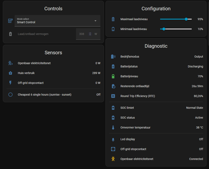

Zo ziet mijn in elkaar geknutselde gebruikersinterface er uit.
De besturing draait nu zo'n 1,5 maand onafgebroken door met laden en ontladen (NOM), op zowel zonnige als bewolkte, regenachtige dagen.
Afbeeldingslocatie: https://tweakers.net/i/cvuE3Jakd3VpjenoOkmTkqUM-ik=/800x/filters:strip_exif()/f/image/39D19IFqZo0sXFANAClWWAua.png?f=fotoalbum_large

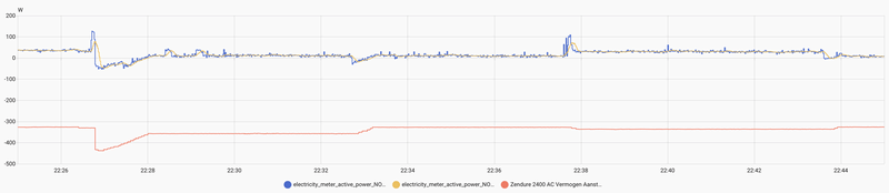

De rode lijn is de output van de batterij en is in intervallen van 4 s. De blauwe lijn is het ruwe p1 signaal met intervallen van 1 s. De gele lijn is de 10 s gemiddelde van de blauwe lijn.

Voor:
Na:

Aangezien ik de 2400AC's en SF800's nu niet meer via HW Energy Sockets meet ivm warmte heb ik er een aantal over. Waar de NOM het meeste moeite mee heeft zijn het koffiezetapparaat en de oven. De oven accepteer ik maar, want die stekker zal waarschijnlijk ook enorm warm worden, maar het koffiezetapparaat durf ik wel aan :)
Nou kan je natuurlijk 2 dingen doen:
  • De input van die stekker negeren in je fake meter
  • De input van de stekker iets langer compenseren, dus met vertraging naar 0 afbouwen. Stel je zet 2 bakjes koffie en 2x thee, dan wil je niet 4x aan/uit, maar eigenlijk 1x aan en als dan binnen bijv. 2 minuten niet nog een keer gebruik wordt gemaakt van het apparaat de sensor pas weer naar 0 laten gaan.
Ja, micromanagement, maar gewoon leuk om op een regenachtige dag te maken.
Hoe gaan anderen met bijv. een Quooker hier mee om, los van gewoon accepteren? Ik weet dat @mrme12345 heeft ingebouwd om die te negeren. Maar zijn er ook andere oplossingsrichtingen gekozen?

Ik negeer het enkel in mijn script voor ev en pv overschot laden. Want bij een quooker zijn het piekjes van 10sec en dan is het weer nul, dus dat kun je niet gecompenseerd krijgen en wil ik ook niet als mijn ev aan het laden is. Dan accepteer ik die 10sec piek. Het is wat anders als je de quooker echt gebruikt. Dan moet die wel compenseren want dan staat die paar minuten aan op 1800W. Dus als de piek langer dan 10sec duurt gaat die compenseren in de scripts anders niet. En ik doe hem snachts ook uit, en dan gecontroleerd smorgens weer aan. Allemaal micro-management, maar wel leuk inderdaad ;-)

Een tijd geleden had ik eens gekeken wat er in de battery packs voor vermogen voorbij komt en dan uiteindelijk uit de omvormer komt via zenSDK. Niets meer mee gedaan tot de post van @Aardedraadje dat daar wellicht de efficentie uit berekend kan worden.
Sinds gisteren begonnen met testen en dat het plug-n-play is. Dat wil zeggen configuration.yaml paar regeltjes toevoegen en lekker laten draaien.
Zie hier het voorlopige resultaat

Ik gebruik de laatste versie van de @gielz aansturing en automatisering. Lijkt het zelfs beter te doen dan de vorige.
In de nacht zie ik in mijn verbruiks-grafiek een keurige flatline (nom) ik zie echter een trend dat na een dag zonneladen en terugleveren dat de flatline niet automatisch terugkomt, ik schakel dan van nom naar een andere modus en weer terug naar nom, en dan werkt het weer goed. Waar kan dit aan liggen? Zie het streepje bij 18.50 uur.Afbeeldingslocatie: https://tweakers.net/i/7pUxTp2_AYmIBLggDHoW_bqubzU=/800x/filters:strip_icc():strip_exif()/f/image/oklcv1SVaqR6vodd6Me5iQgc.jpg?f=fotoalbum_large
[ Voor 31% gewijzigd door R.K op 24-09-2025 19:35 ]
  • gielz
  • Laatst online: 11:21
gielz
R.K schreef op woensdag 24 september 2025 @ 19:31:
In de nacht zie ik in mijn verbruiks-grafiek een keurige flatline (nom) ik zie echter een trend dat na een dag zonneladen en terugleveren dat de flatline niet automatisch terugkomt, ik schakel dan van nom naar een andere modus en weer terug naar nom, en dan werkt het weer goed. Waar kan dit aan liggen? Zie het streepje bij 18.50 uur.[Afbeelding]
Ziet er heel goed uit! Wat je hier ziet is het moment dat de zon weg is en hij over moet gaan op ontladen om weer naar 0 te balanceren. Het start gedrag staat op 100 watt ingesteld en daarna zal hij naar 0 gaan balanceren.
Ik denk trouwens dat je niet de nieuwste automatisering hebt. In die van jou zit nog uitgesteld laden wat in de nieuwe versie niet meer zit. Je kunt dit zien in de automatisering description daar staat een versie datum.
  • R.K
  • Registratie: Juli 2025
  • Laatst online: 20-11 18:47
R.K
Ik gebruik deze versie, van de week van github gehaald.Afbeeldingslocatie: https://tweakers.net/i/Y5CzQY1SZVdV2MxDqSQo8nmurV0=/x800/filters:strip_icc():strip_exif()/f/image/WXXaArn8GgmESvgTcBR9ieWF.jpg?f=fotoalbum_large
  • gielz
gielz
R.K schreef op woensdag 24 september 2025 @ 20:02:
Ik gebruik deze versie, van de week van github gehaald.[Afbeelding]
Dat is inderdaad de huidige versie, maar ziet er goed uit hoor. Heb je zelf iets gemaakt voor uitgesteld laden want ik zou dat export gedeelte in de ochtend niet verwachten alvorens hij gaat laden.
  • R.K
R.K
gielz schreef op woensdag 24 september 2025 @ 19:55:
Dus als ik modus Nul op de meter draai de hele dag zou die flatline vanzelf terug moeten komen?

Ik ben er nog wat mee aan het spelen maar deel graag alvast een voorlopig resultaat van een demping die ik aan het proberen ben.
Mij slimme meter (Kaifa, DSMR4) spoort niet helemaal. Ten eerste stuurt hij elke 10s een datagram, maar is de meting niet van de afgelopen 10s. Eerder een gemiddelde van de afgelopen 20-30 seconden.
Ten tweede gaat hij niet goed om met kleine schommelingen rond de nul. Het lijkt wel alsof hij soms vergeet om het teken (positief/negatief) om te wisselen en daarna met een extra grote stap de andere kant op even corrigeert. Het gevolg:
Afbeeldingslocatie: https://tweakers.net/i/_WncPQwFvlGuogyWdz1xSkX_OLA=/800x/filters:strip_icc():strip_exif()/f/image/Jl4R2a5NbjI28de9FvVwvgCz.jpg?f=fotoalbum_large
Zowel HW als Gielz aansturing hebben hier last van.
Vannacht geNOMd met de volgende wijzigingen:
- Elke regelactie wordt gedempt. De nieuw berekende stuurwaarde wordt voor slechts 50% meegenomen. De oude stuurwaarde geldt ook voor 50%.
- Wanneer ik binnen 20W van de gewenste waarde zit, geldt de nieuwe stuurwaarde voor 10%. De oude stuurwaarde voor 90%.
Vooral dat laatste helpt bij mijn meter enorm, omdat de meter dus niet lekker omgaat met het nulpunt. Dit levert het volgende plaatje op. Spot het punt waar ik overschakel naar de PiB :p
Afbeeldingslocatie: https://tweakers.net/i/t_gKCOExUxUxI17Q2rX2WdyyFjE=/800x/filters:strip_icc():strip_exif()/f/image/w9LbdoIX8QbXcZ88Jh0xcZmY.jpg?f=fotoalbum_large
Ik moet deze bevindingen ook maar terugkoppelen aan HW. Maar man wat is het leuk om hier gewoon zelf mee te kunnen spelen.

Sure!
Ik heb het alleen nog toegepast voor de actie zendure_x_ontladen_balanceren:
outputLimit: >-
  {% set demping = states('input_number.nulregeling_demper') | float(0) %}
  {% set regel_grens = states('input_number.nulregeling_bandbreedte') | float(0) %}
  {% set cap = 2400 %}
  {% set correctie = states('input_number.nulregeling_ontladen_correctie') | float(0) %}
  {% set p1 = states('sensor.p1_meter_active_power') | float(0) %}
  {% set huidig = states('sensor.zendure_2400_ac_vermogen_aansturing') | float(0) %}
  {% set totaal = (p1 - huidig - correctie) %}
  {% set nieuw = [ [totaal, 0] | max, cap ] | min %}
  {% set verschil = (p1 - correctie) | abs %}
  {% if verschil <= regel_grens %}
    {{ ((0.1 * nieuw) | round(0, "floor") - (0.9 * huidig) | round(0)) | int }}
  {% else %}
    {{ ((demping * nieuw) - ((1-demping) * huidig)) | int }}
  {% endif %}
Dan heb ik de volgende input number helpers aangemaakt die ik in de UI kan aanpassen:
input_number.nulregeling_demper: Dempt de respons, in mijn geval staat die op 0.5.
input_number.nulregeling_bandbreedte: Bij hoeveel verschil vanaf de gewenste waarde sta je slechts langzame wijzigingen toe. Staat bij mij op 25W.
input_number.nulregeling_ontladen_correctie: Waar regel je naartoe. Staat in mijn geval op -5W. voegt weinig toe om in de UI te hebben, maar ik wilde er wat mee spelen.
Het werkt nog niet perfect en zoals @gielz al zegt, eigenlijk kan het schommelen weinig kwaad. Maar ik heb zo wel mijn nachtelijke import/export kunnen verbeteren van 0.02 kWh per uur import en export, naar 0.01 export en geen import. Volgens de niet-zo-slimme meter dan :)

Hier nog geen dynamisch contract (ze willen mij wel heel graag weg hebben. huidige contract is zeer slecht voor mijn leverancier). Maar ben al wel alvast begonnen om voor 2027 Dynamisch NOM in te bouwen binnen mijn zenSDK sturing (plug-n-play).
Het idee is dat hij vol automatisch zijn NOM doet en op de goedkoopste x uren die je instelt gaat bijladen indien voldoende spread wat in de winter wel noodzakelijk is. Nu zit ik alleen even met die spread. Ik kijk nu naar het gemiddelde tarief van de ingestelde laaduurtjes en kijk vervolgens naar de overige niet goedkope uren wat dan de spread zou zijn. Dit omdat je immers in de niet goedkope uren die geladen stroom NOM gaat in zetten.
Zit ik dan zo goed als dynamische noob? En hoeveel spread wil je eigenlijk zon beetje hebben om überhaupt op te laden in de winter van 2027? Er word dus niet op de duurste uren ontladen in deze modus.
Ook moet het allemaal mooi visueel. Hier onder zie je dus heel duidelijk wat de prijzen zijn, waar je op dit moment wat betreft tijd van de dag zit en in het grijs welke uren hij voor je zal gaan laden.
Afbeeldingslocatie: https://tweakers.net/i/J2TNv0QYRdzcIcZBObQcedeF1Bg=/fit-in/4000x4000/filters:no_upscale():gifsicle():strip_exif()/f/image/iIJ0Oa7R5ZEFiuckVOknQXVK.gif?f=user_large

Ik wil het eigenlijk zo simpel mogelijk houden. Bijvoorbeeld je vult in hoeveel goedkope uren je een beetje wenselijk vind. Daarna komt er een % spread uit en als deze boven een bepaald % is zal hij deze uren gaan laden. Die te behalen spread % is dan instelbaar maar onder de 25% is het zonder afschrijving al niet rendabel bij 80% rte. (of ik heb het mis?)
Voor nu kijkt hij alleen naar vandaag, dat eerst maar goed en makkelijk laten werken.

Nordpool is over van 1 uur naar 15 minuten. Ik zie nu bij selecteren dat het in blokjes van 15min gaat en dus geen hele uren meer.
https://dataportal-api.no...ryArea=NL&date=2025-10-01
Afbeeldingslocatie: https://tweakers.net/i/yyFnR7Fh-ROMOGhTblV2ZXKFeXo=/fit-in/4920x3264/filters:max_bytes(3145728):no_upscale():strip_icc():strip_exif()/f/image/BCeh9e6xJtBdkvMRook7vvN2.jpg?f=user_large

[EDIT]: ivm de lage hoge prijs sturing van gielz is de onderstaande goedkope / dure uren even het archief in gegaan.
Dat ziet er wel netjes uit met die automatische goedkoopste en duurste uren!
Daar moet ik me ook eens in gaan verdiepen. Want dat scheelt zelf een hoop gepiel.
Wat ik nu heb gedaan is sliders gemaakt waar ik de ontlaad en oplaad prijs kan instellen. En dat zichtbaar gemaakt in de prijs grafiek.
De automatische oplaad en ontlaad gaat weer samen met de automatisering welke ik heb gebouwd waar het laden van de auto, zons opgang en ondergang, etc. in zit gebakken. Zodat niet de stroom van het 1 naar het andere batterijtje wordt gestuurd.
Als het bij jou een beetje werkt heb ik ook wel interesse hoe die automatisering in elkaar steekt. ;)
Afbeeldingslocatie: https://tweakers.net/i/pupbfE5DTOQz3EZmpC3DIrWOKDE=/x800/filters:strip_icc():strip_exif()/f/image/78UuPZfwxzPBGwFZZvTXXBY0.jpg?f=fotoalbum_large Afbeeldingslocatie: https://tweakers.net/i/NlkSyzmBjSnjDZLhA8E9znZtFZk=/fit-in/4920x3264/filters:max_bytes(3145728):no_upscale():strip_icc():strip_exif()/f/image/5GrExdnWdZICWHjCO019I192.jpg?f=user_largeAfbeeldingslocatie: https://tweakers.net/i/EAkOw1zzo2XTG186fgt480Otb1U=/x800/filters:strip_icc():strip_exif()/f/image/eGQFOoKIJ6yqlhDorS5PDWKk.jpg?f=fotoalbum_large

Mijn Apexchart is een beetje de weg kwijt sinds recente updates van o.a. kwartierdata en ook ha update. Lopen ook best wat bugs, oa. Met color_threshold en stroke_width. Die functioneren ook niet lekker meer bij mij. Ik wacht denk ik ff af..
