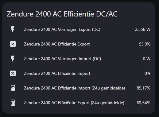

Efficiëntie sensoren
Het is vanaf nu zichtbaar wat de efficiëntie is van de batterij kant tov het vermogen. Dit is wel allemaal van uit de zenSDK. Wil je dus exacte RTE cijfers dan word aangeraden om hiervoor een KWH meter te plaatsen.

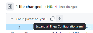

De updates kun je als volgt in je Home Assistant zetten. Je kunt ervoor kiezen om de github wijzigingen zelf erbij te klikken. Of ervoor kunnen kiezen om bij een update de configuration.yaml te vernieuwen. Dit laatste kan alleen als je echt niets zelf hebt aangepast en 1:1 werkt. Het eerste is het makkelijkste via https://github.com/Gielz1...bebb6ceedffa3f7c32fda7974 en dan even expand all lines aanklikken

Klopt rood is remove en groen is add. Mijn advies maak altijd wel even een backup van je configuration.yaml en bij de automatisering kun je hem bijvoorbeeld eerst dupliceren en dan eentje uitzetten. Dan kun je altijd terug.

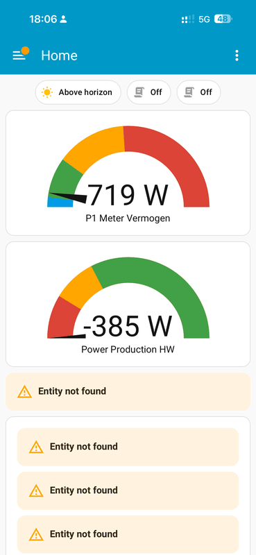

  • jaychunlai
  • Registratie: Maart 2015
  • Laatst online: 05-11 13:10
Afbeeldingslocatie: https://tweakers.net/i/fYSbjmXa_zbw7Fzo0dfDt7ioab0=/x800/filters:strip_exif()/f/image/K49NxSVzly7GLdKowV8UFRMj.png?f=fotoalbum_large
Ik snap dit alleen nog niet. Ik heb onbekend weg gehaald, opnieuw gestart en blijft op onbekend.
Afbeeldingslocatie: https://tweakers.net/i/HMn9aHc5v616E_xppeLs-gFtZc8=/800x/filters:strip_exif()/f/image/H9d0xQPGToMaax16hkwujwll.png?f=fotoalbum_large
En dit in de Apex chart.... ik snap er niks van :')
  • Gyrolion
  • Laatst online: 22:23
Er is iets mis met je waardes, value zou een stuk lager moeten liggen.
0.27 bijvoorbeeld.
Staat alles goed ingesteld in je nordpool entiteit?
  • jaychunlai
Gyrolion schreef op woensdag 8 oktober 2025 @ 11:36:
0.27 bijvoorbeeld.
ahh had in Nordpool op 'cents' gezet. Thanks voor de tip!
[ Voor 3% gewijzigd door jaychunlai op 08-10-2025 11:39 ]
  • jaychunlai
Afbeeldingslocatie: https://tweakers.net/i/UXt5Vk8VLB1GYHAMuTTKg_Ze39w=/800x/filters:strip_exif()/f/image/x7zFGZLJ4rjVHWwOIs5zYaCi.png?f=fotoalbum_large
Waarde gefixt in NordPool.. nu nog snappen waarom dit op onbekend staan :')

  • jaychunlai
update: zag wat er fout ging :')
[ Voor 91% gewijzigd door jaychunlai op 08-10-2025 12:12 ]

  • Lange_Slurf
  • Laatst online: 18-11 12:06
Lange_Slurf
Doe Bij Die Ba
Toch weer een vraag van mijn kant:
Ik heb mijn Qubino 3 fase meter vervangen voor de 3 fase variant van Homewizard.
Installatie ging vrij eenvoudig, ik hoefde alleen maar de apparaten om te wisslen.
Nu zie ik in bijvoorbeeld homeassistant, bij opwek van zonne-energie, een negatieve waarde staan.
Het lijkt er wel op dat de optelsom goed is in de energie distrubutie kolom.
Als ik op de HWE-KW3 kijk heeft hij kilowatts geexporteerd, dat lijkt mij ook goed te staan.
Het leest zo "niet logisch" om daar -385 watt te zien staan terwijl, toen de qubino nog actief was, ik gewoon een "plus" waarde had.
(de entity not found is Qubino)
Afbeeldingslocatie: https://tweakers.net/i/H9JRGgrhfQ6YmKw1ojrMxnZ0R1k=/x800/filters:strip_exif()/f/image/2fRKg6KbBYeFe7k6YPk5t43w.png?f=fotoalbum_large

  • gielz
  • Laatst online: 22:38
gielz
Lange_Slurf schreef op woensdag 8 oktober 2025 @ 20:21:
Niet echt het juiste topic maar opwek is een minwaarde bij Homewizard;
HomeWizard Energy - De modulaire WiFi P1 meter
Zendure-HA.com | Run Zendure your way — in Home Assistant
