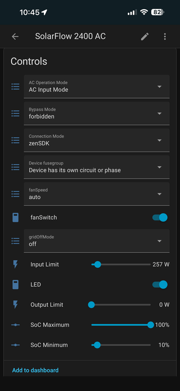

Volgens de tekst zou hij nooit meer kunnen laden en ontladen dan wat in de app ingesteld is.
In de app heb ik 800 watt ingesteld. Voorheen, via HEMS, zag ik ook op zonnige dagen dat er werd opgeladen met max 800 watt. De rest ging het net op.
Als ik nu in HA via de Entiteit in de zenSDK handmatig kies voor opladen of ontladen met 2400 watt dan zie ik de Smart Meter 3CT vrolijk naar 2400 watt schieten. Dat lijkt mij niet helemaal de bedoeling en ik vindt dit ook geen prettig gevoel. De Zendure accu's hebben namelijk niet een eigen groep en staan in de bijkeuken op een stopcontact aangesloten. Bij 2400 watt laden of ontladen terwijl er meer apparatuur aangesloten is op die groep lijkt mij de kans op brand aannemelijk? Of zal de stop eruit vliegen (zit ik ook niet op te wachten).
Standaard heb ik de 2400AC Modus op NOM staan, maar ik zou toch graag die max laden/ ontladen op 800 watt willen hebben. Geeft mij toch een beter gevoel.

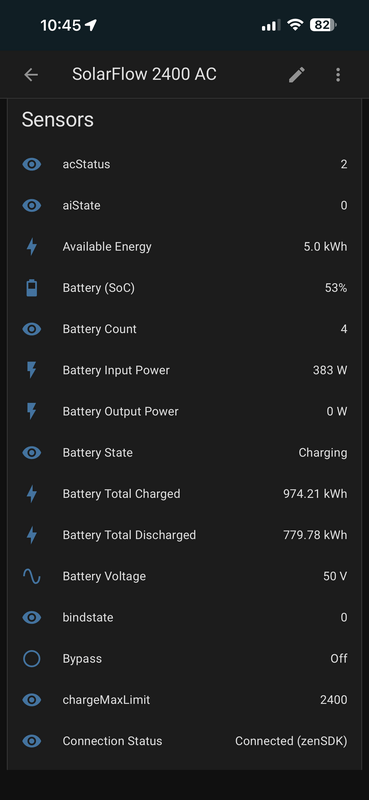

product":"solarFlow2400AC","properties":{"heatState":0,"packInputPower":0,"outputPackPower":0,"outputHomePower":0,"remainOutTime":4215,"packState":2,"electricLevel":21,"gridInputPower":0,"solarInputPower":0,"solarPower1":0,"solarPower2":0,"solarPower3":0,"solarPower4":0,"solarPower5":0,"solarPower6":0,"pass":0,"reverseState":0,"socStatus":0,"hyperTmp":3001,"gridOffPower":0,"dcStatus":1,"pvStatus":0,"acStatus":2,"dataReady":1,"gridState":1,"BatVolt":4947,"socLimit":0,"writeRsp":0,"acMode":1,"inputLimit":0,"outputLimit":0,"socSet":1000,"minSoc":100,"gridStandard":4,"gridReverse":2,"inverseMaxPower":800,"lampSwitch":1,"gridOffMode":2,"IOTState":2,"fanSwitch":1,"fanSpeed":0,"bindstate":0,"VoltWakeup":0,"OldMode":0,"OTAState":0,"LCNState":0,"factoryModeState":0,"ts":1760357598,"tsZone":14,"smartMode":1,"chargeMaxLimit":2400,"phaseSwitch":1,"packNum":2,"rssi":-69,"is_error":0},"packData":[{"sn":"xxxx","packType":5,"socLevel":21,"state":2,"power":19,"maxTemp":2911,"totalVol":4950,"batcur":65532,"maxVol":330,"minVol":330,"softVersion":4103,"heatState":0},{"sn":"xxxx","packType":5,"socLevel":22,"state":2,"power":9,"maxTemp":2891,"totalVol":4940,"batcur":65534,"maxVol":329,"minVol":329,"softVersion":4103,"heatState":0}]}
  • gielz
  • Laatst online: 22:38
gielz
rimave schreef op maandag 13 oktober 2025 @ 14:14:
Je bedoelt van de 2400AC denk ik?
Dat zijn deze:
Wat ik zie is dat je "chargeMaxLimit":2400 hebt. Dus 2400 laden is de maximum op de omvormer en volgens de app. Het ontladen is inverseMaxPower":800. Beide stel je in bij het installeren van de batterij.
Dus iedere eigen/app aansturing zal altijd met 2400 watt laden en met 800 watt ontladen.

Klopt, bij het instellen vraagt hij om een max, die heb ik op 800 laten staan.
Verder zie ik de app alleen een vermogen wat ik aan kan passen bij de Netuitvoermodus. Daar kun je het toegestane uitgangsvermogen instellen en die staat op 800 watt. Verder is er in de app niets aan te passen qua vermogen.
Zit er wel in maar ik zou niet even weten waar. Je kunt deze uitvoeren in CMD
Command voor in CDM om de chargeMaxLimit op bijvoorbeeld 800 te zetten. Even <SERIALNR> en <IP> zelf goed invullen daarna in CMD plakken, uitvoeren en je properties opnieuw bekijken.
curl -X POST "http://<IP>/properties/write" -H "Content-Type: application/json" -d "{\"sn\": \"<SERIALNR>\",\"properties\":{\"chargeMaxLimit\":800}}"

Hij staat nu inderdaad op 800 watt.

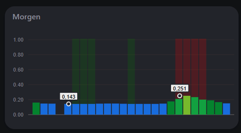

Overigens ben ik zelf nog verder gaan bouwen op dynamische prijzen (https://github.com/Gielz1986/Dynamisch-HA).
Heb een nieuwe sensor gemaakt die de goedkoopste uren van sensor.dynamisch_spread_indicatie_nom eruit haalt. Dit is natuurlijk afhankelijk van hoe je de Dynamisch Goedkoopste X Periode en Duurste X Periode staat. Vervolgens uitgebouwd op de zenSDK (Gielz) om te laden wanneer 't goedkoop is (die nieuwe sensor vult dat aan). Zal nog verder moeten testen en ervaren voor eind conclusie :)

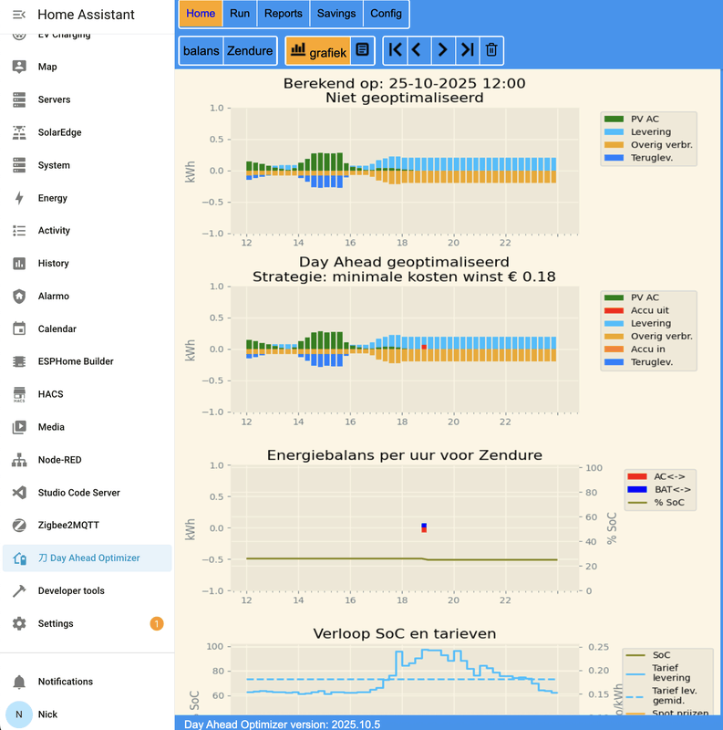

Day Ahead Optimizer: ervaringen met Home Assistant-addon DAO
De planning die deze integratie maakt wordt in een aantal boolean en number helpers neergezet. Ik ben die nu eerst een paar dagen aan het monitoren om te kijken of het hout snijdt, en dan moet ik van daaruit iets maken om de @gielz integratie weer aan te sturen.
DAO heeft twee strategieën: minimize consumption (nom) en minimize cost. Ik denk dat de integratie van gielz al prima genoeg is voor minimize consumption, dus daar ga ik DAO niet voor gebruiken. Voor minimize cost lijkt het me wel interessant, en dan gaat het dus vooral om blokken waarin de batterij geladen of ontladen wordt. DAO stuurt dan "entity set operating mode" = "Aan" en "entity set power feedin" = wattage. Die moet ik dus omzetten naar de handmatig modus van de gielz integratie.

Ik heb nu de day ahead optimizer draaien icm gielz, eigenlijk heel makkelijk. Hoef alleen de modus op handmatig te zetten en in de DAO config het volgende aan te passen:
"entity set power feedin": "input_number.zendure_2400_ac_handmatig_vermogen"
Nu kan ik de winter door met minimized cost en dan in het voorjaar kan ie weer op NOM :)

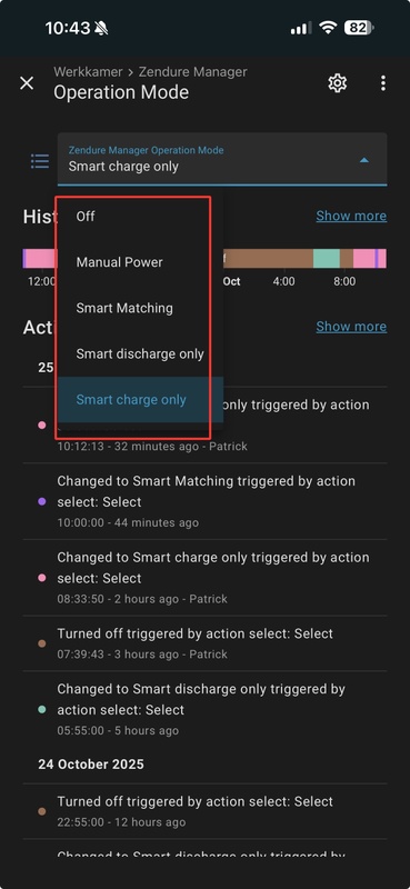

Ik heb de TS even netjes gemaakt met de verschillende aansturingen en wat extra informatie. Heeft iemand die de Zendure HACS integratie gebruikt een screenshot of uitleg van de verschillende standaard modussen. en een screenshot van de manager en 1 batterij om aan te geven wat er beschikbaar is?
En ik zoek ook een screenshot van het logboek dat je kunt zien wat de integratie nu aan het uitvoeren is of een trace.
Op de Github kon ik hier niets over vinden en ook niet via google afbeeldingen. Las alleen iets over "Smart matching" dit zal wel NOM zijn?

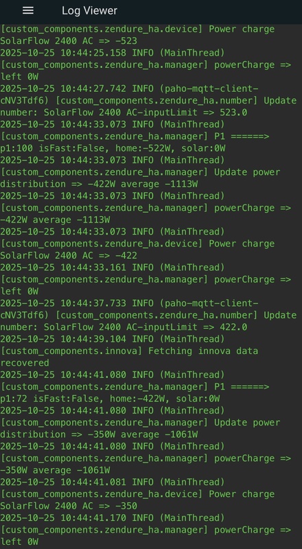

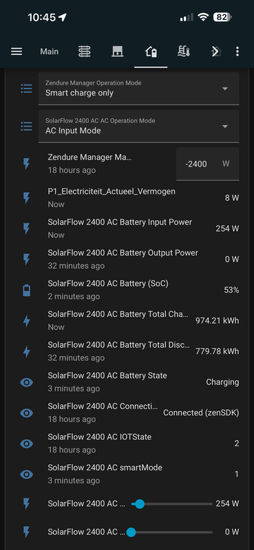

  • Tijgerkracht
  • Laatst online: 21:29

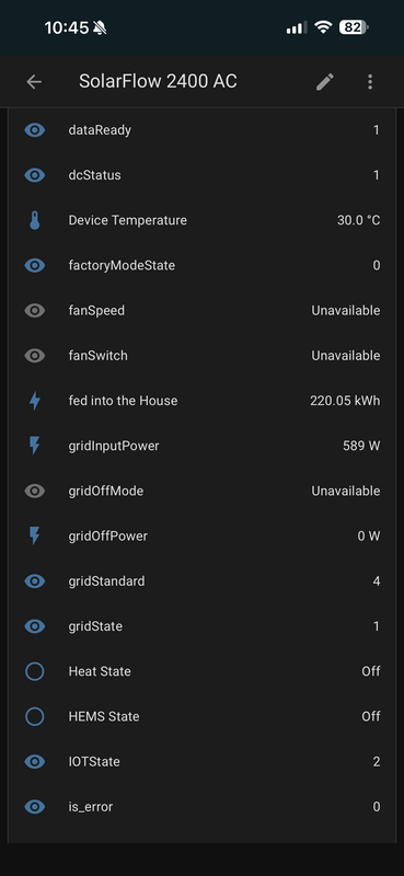

gielz schreef op zaterdag 25 oktober 2025 @ 10:11:
Heb je hier wat aan?
Screenshots vanaf telefoon
Stuur me anders een DM met wat je nog meer wilt

Super, zal kijken wat in de TS opgenomen kan worden.

Tijgerkracht schreef op zaterdag 25 oktober 2025 @ 10:47:
Is er ook wat meer bekend over de modussen? Bij Manual welke sensoren moeten dan aangepast worden om manual ook te laten werken? Hoe bepaal je ontladen en opladen met vermogen? En is in deze modus ook Smartmode 1 actief om te voorkomen dat je het flashgeheugen gaat belasten?
Hoop vragen :+

  • CopyCatz
  • Laatst online: 19:22
martinvdm schreef op zaterdag 25 oktober 2025 @ 09:23:
Ik heb hem ff gemist maar nieuwsgierig; kun je kort uitleggen wat en hoe jij DAO inzet icm met de Zendure batterij?
Ik was voor de winter op zoek naar een mogelijkheid om de batterij de kosten te laten drukken door goedkope inkoop en dure verkoop. De DAO integratie kun je daar op instellen en begint dan automatisch het laden en ontladen te regelen om de opbrengst te maximaliseren. Alleen moet je dan een brug maken tussen de DAO entiteiten en in mijn geval de gielz entiteiten. Het komt er op neer dat DAO twee settings nodig heeft:
"entity set power feedin" is de entiteit die de min of plus waarde regelt waarmee de batterij ontlaadt of laadt.
"entity set operating mode" is de entiteit waarmee je de batterij in een bepaalde modus zet.
Dus als je dit met gielz vergelijkt hebben we het over:
input_select.zendure_2400_ac_modus_selecteren (in ons geval Standby of Handmatig)
Alleen kon DAO alleen "Aan" of "Uit" sturen naar input_select.zendure_2400_ac_modus_selecteren, dus moest ik eerst een dummy entiteit aanmaken, en dan de "Uit" met een automatisering weer omzetten naar "Standby". Dat werd me onderhand iets teveel jongleren met al die config settings en automations, dus nu kun je in DAO iig de boel direct aansturen. Meer dan handmatig + een waarde is niet noodzakelijk in dit geval en het is heel tof om te zien hoe die waardes worden gezet op basis van de berekening.
  • gielz
gielz
CopyCatz schreef op zaterdag 25 oktober 2025 @ 11:52:
Wel gaaf hoor! Deze werkt dus nu volledig out of the box als je maar de juiste sensoren hebt? En kun je dit dan ook visueel zien in Home Assistant?
Zendure-HA.com | Run Zendure your way — in Home Assistant
  • CopyCatz
gielz schreef op zaterdag 25 oktober 2025 @ 11:56:
Yup, en qua sensoren heb je verder niet veel nodig. Ik heb de tibber token moeten opgeven en een gratis meteoserver api key moeten aanmaken voor de voorspelde zonne opbrengst. Het mooie is ook dat DAO ook de soc op het ingestelde minimum blijft houden, hij kijkt naar sensor.zendure_solarflow_battery_level.
Zo ziet het er bij mij uit. Ik heb gister wat zitten frobelen waardoor hij vandaag even de soc weer naar het ingestelde minimum wil hebben en dus op een hoge prijs even gaat ontladen. Je kunt DAO instellen op uur- of kwartier tarieven dus in mijn geval gaat hij even uitrekenen op hoeveel watt de zendure een kwartier moet ontladen om 1% te zakken in soc. Heel cool om te zien :). Vooral als er een dag met een hoge spread aan komt zie je de laad-kwartier-blokken gevuld worden met specifieke wattages.
Afbeeldingslocatie: https://tweakers.net/i/H8pWAX00kyDcdolRyKML7KK0mWA=/x800/filters:strip_exif()/f/image/FUNC0JVMZPOxNPKH1TYxSaMj.png?f=fotoalbum_large
