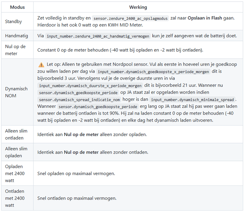

Ik zal de readme wel iets verbeteren voor deze modus. Maar hij werkt als volgt in de praktijk;
Je geeft aan hoeveel uren je extra goedkoop wilt opladen. In de praktijk als je niet handelt pak je bijvoorbeeld 4 uur goedkoop laden en 20 uur duur mee berekenen. Hier komt vervolgens een Dynamisch Spread Indicatie NOM uit in %en. Je geeft aan in de minimale spread wat jij wenselijk vind voor goedkoop laden. Vervolgens gaat alles automatisch en hoef je hier niet meer naar te kijken. Elke dag voert hij dit programma uit.
Het Dynamisch Recent Geladen vinkje is specifiek om te voorkomen dat er mensen zijn die zeggen 10uur goedkoop opladen met een batterij van 2,88kwh. Dat zal dus niet lekker gaan lopen waardoor je constant krijgt dat hij bij 99% SOC weer gaat bijladen. In de automatisering gaat hij zelf aan de slag met dit vinkje om ervoor te zorgen dat hij eerst 10% gaat ontladen alvorens hij weer goedkoop gaat laden.
De basis instelling is wat mij betreft x uren laden tot je batterij weer in de winter op 80% zit (rest is voor de zon) met een minimale spread van 20-25% (ligt aan je RTE). Of je kunt de spread helemaal los laten en gewoon standaard deze op 0% zetten.
Zendure-HA.com | Run Zendure your way — in Home Assistant

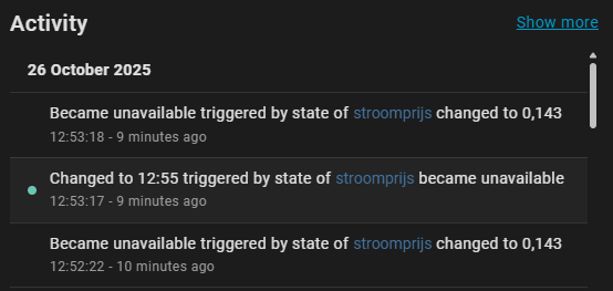

  • jordyc
  • Laatst online: 19:47
Taro schreef op zondag 26 oktober 2025 @ 11:17:
:) Het gaat er hier in huis iets complexer aan toe.
Idd 7.0.3 uit, benieuwd.
Werkt 7.0.3 bij jou? Ik krijg nog steeds de melding dat de sensor "unavailable" die ik niet helemaal snap. Want in de Nordpool sensor zit wel alle data en de activity kan ik ook niet aan elkaar breien.
Afbeeldingslocatie: https://tweakers.net/i/GPhqGjPAamHjlN5cAxzg7aPowdY=/fit-in/4000x4000/filters:no_upscale():strip_exif()/f/image/fU7v6wNPfbbZmSm9lOtJuPIP.png?f=user_large

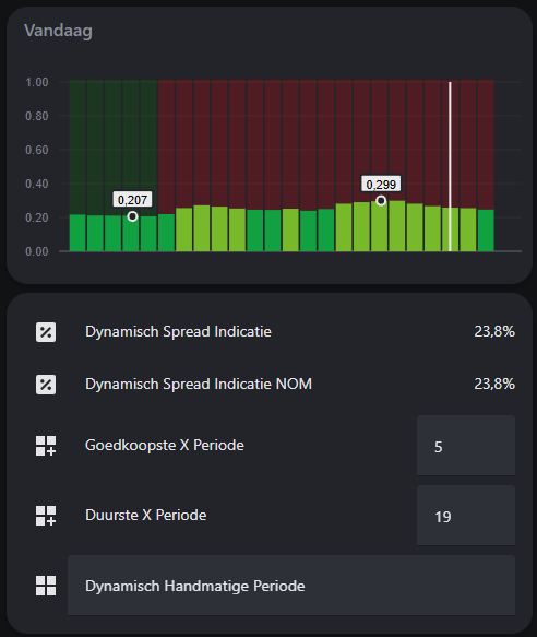

  • gielz
  • Laatst online: 22:38
gielz
martinvdm schreef op zondag 26 oktober 2025 @ 19:57:
Zou super zijn! Ik weet niet echt hoe men dit in de fireson versie deed, ik dacht dat acMode alleen 1 en 2 kende maar volgens mij is er ook een 0 voor Stand-By. iig werd in de fireson versie ook de sensor aangepast zodat je ook inzicht hebt in de daadwerkelijk huidige stand en kun je dus ook bijv bij minimale soc zien dan die terug op Stand-By gezet is. Dank voor al je effort.
Komt goed;
Afbeeldingslocatie: https://tweakers.net/i/S3mcgrx_Z37eoJ6KIki1MNEUkPg=/fit-in/4000x4000/filters:no_upscale():gifsicle():strip_exif()/f/image/mgqHY7Y5kIKUqRAhlwFZALhv.gif?f=user_large

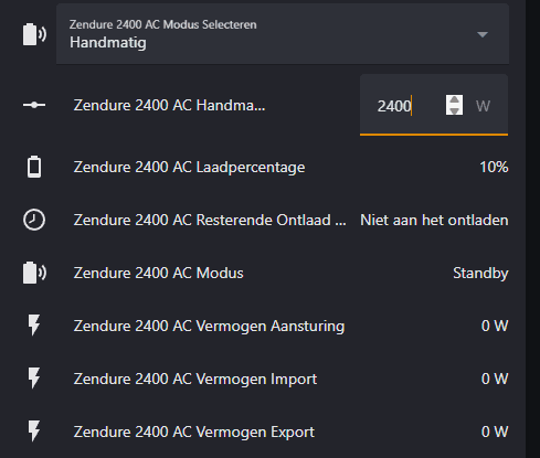

  • mcurlym
  • Registratie: Oktober 2022
  • Laatst online: 20-11 17:03

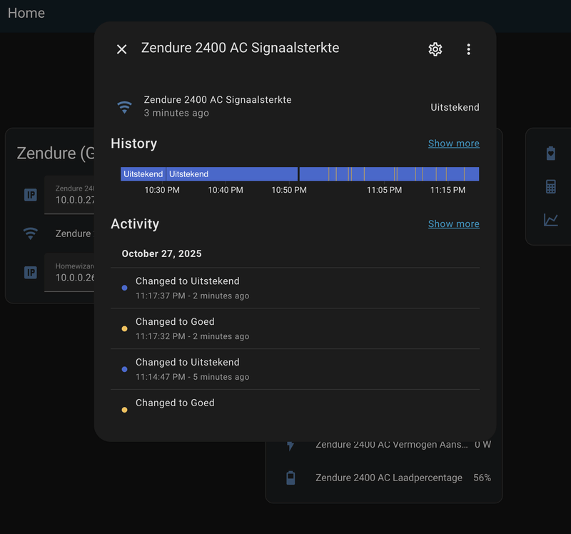

Ik heb net mijn 2400AC en AB3000X (heb er twee besteld, maar tweede wordt pas later geleverd) in gebruik genomen. De @gielz 'app' in gebruik genomen (de laatste nieuwe versie van github) en ik kan alle sensors zien en veranderen. De 2400AC/batterij lijkt echter niet te reageren op commando's. Wat zie ik over het hoofd?
aanvulling: in de zendure app (HEMS uitgeschakeld), zie ik onder de 2400AC de wattages bij de 'On-grid setting' wel veranderen. Maar de batterij zelf lijkt niets te doen...
[ Voor 21% gewijzigd door mcurlym op 27-10-2025 23:09 ]

mcurlym schreef op maandag 27 oktober 2025 @ 22:58:
Kun je via Ontwikkelhulpmiddelen > Acties > zoeken op Zendure wel alle commandos zien en bijvoorbeeld zendure_snel_laden uitvoeren. Dan zou je deze melding moeten krijgen;
content: >-
  {"timestamp":1761602868,"messageId":161,"error":"SN does not
  match","code":401}
status: 401
headers:
  Content-Type: text/html
  Transfer-Encoding: chunked

gielz schreef op maandag 27 oktober 2025 @ 23:08:
content: >-
  match","code":401}
status: 401
headers:
bedankt voor de snelle reactie!
Als ik die actie uitvoer krijg ik: "Client error occurred when calling resource "http://10.0.0.27/properties/write""
  • gielz
gielz
mcurlym schreef op maandag 27 oktober 2025 @ 23:10:
Hij geeft aan dat hij de batterij niet kan bereiken op dat ip-adres. Hebben alle sensoren wel een waarde zoals bijvoorbeeld Zendure 2400 AC Signaalsterkte of Zendure 2400 AC Laadpercentage
Je kunt ook dit testen in je browser; http://10.0.0.27/properties/report
[ Voor 7% gewijzigd door gielz op 27-10-2025 23:17 ]

  • mcurlym
ja, gek genoeg wel...
Afbeeldingslocatie: https://tweakers.net/i/SSpSzi-NvrinV8lC7Sx3AU1_LpU=/800x/filters:strip_exif()/f/image/0ZMlIz4dlUDItGfYrpctZhSd.png?f=fotoalbum_large
aanvulling:
en op 10.0.0.27/properties/report krijg ik volgend antwoord (sn aangepast):
{"timestamp":1761603758,"messageId":33,"sn":"XXXXXX","version":2,"product":"solarFlow2400AC","properties":{"heatState":0,"packInputPower":0,"outputPackPower":0,"outputHomePower":0,"remainOutTime":59940,"packState":0,"electricLevel":56,"gridInputPower":0,"solarInputPower":0,"solarPower1":0,"solarPower2":0,"solarPower3":0,"solarPower4":0,"solarPower5":0,"solarPower6":0,"pass":0,"reverseState":0,"socStatus":0,"hyperTmp":2941,"gridOffPower":0,"dcStatus":0,"pvStatus":0,"acStatus":0,"dataReady":1,"gridState":1,"BatVolt":4924,"socLimit":0,"writeRsp":0,"acMode":2,"inputLimit":0,"outputLimit":0,"socSet":1000,"minSoc":100,"gridStandard":4,"gridReverse":2,"inverseMaxPower":800,"lampSwitch":1,"gridOffMode":2,"IOTState":2,"fanSwitch":1,"fanSpeed":0,"bindstate":0,"VoltWakeup":0,"OldMode":0,"OTAState":0,"LCNState":0,"factoryModeState":0,"ts":1761603753,"tsZone":13,"smartMode":0,"chargeMaxLimit":2400,"phaseSwitch":1,"packNum":1,"rssi":-55,"is_error":0},"packData":[{"sn":"XXXXX","packType":5,"socLevel":56,"state":0,"power":0,"maxTemp":2931,"totalVol":4910,"batcur":0,"maxVol":327,"minVol":327,"softVersion":4106,"heatState":0}]}
[ Voor 63% gewijzigd door mcurlym op 27-10-2025 23:24 ]

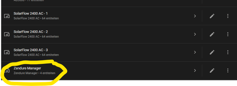

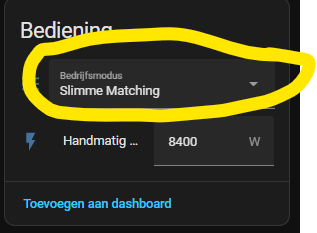

  • Taro
Taro
@Polvo176 Zoals @geert1992 inderdaad zegt: Bij het Zendure Manager "apparaat":
Naar Apparaten -> Zendure integratie en dan:
Afbeeldingslocatie: https://tweakers.net/i/BdIzlWgPHGKYr0Oms4850Uo3PYY=/800x/filters:strip_exif()/f/image/zpIJJ2kY8EsLe2sQTytx5jjS.png?f=fotoalbum_large
En daarna deze op Off zetten:
Afbeeldingslocatie: https://tweakers.net/i/MfjENy6lcP4KJW4nswAp8JgH81c=/fit-in/4000x4000/filters:no_upscale():strip_exif()/f/image/Y7Ax2uz4bwgYXjiSaASogMED.png?f=user_large
  • Polvo176
  • Registratie: December 2022
  • Laatst online: 22-11 09:57
Polvo176
Taro schreef op woensdag 29 oktober 2025 @ 12:33:
Dank je, d:)b dat ga ik eerst doen, dan even afwachten wat er gebeurd.

Ik heb inmiddels de Gielz integratie een weekje lopen, en tot nu toe valt mij op dat mijn AC2400 slechts 1 uurtje per dag oplaadt. Ik heb de dynamisch minimale spread op 30% staan.
Is het toeval dat er maar 1 uur geladen wordt omdat er maar 1 uur de spread gehaald wordt, of is dit een bekend issue? Ik heb 8,6 kwh aan capaciteit, dus zou graag iets meer laden.
  • Taro
Taro
N3OREJ schreef op woensdag 29 oktober 2025 @ 13:54:
Waarom heb je de spread zo hoog staan? 21 cent laden en vanavond met 29-30 cent ontladen kan met een RTE van +-85% en wat afschrijving nog wel iets opleveren.
Kijk even goed welke componenten je in de spread meeneemt en wanneer het wel/niet voor je loont.
  • gielz
gielz
Heb je ook aangegeven dat je bijvoorbeeld 1-3 uur goedkoop wilt opladen iedere dag en daarna de overige uren als duur gemarkeerd voor een NOM spread berekening? Zo niet dan heb je vandaag van 04:00 t/m 05:00 een uurtje opgeladen. oOo
Afbeeldingslocatie: https://tweakers.net/i/zjTGba01q8Jz-KJz7uVIJP_I7PM=/fit-in/4000x4000/filters:no_upscale():strip_exif()/f/image/7lkKtbcUts1i3LGxDGcdSfMv.png?f=user_large

Kan je nog iets meer uitleg geven bij de Dynamisch NOM? Ik heb (nog) geen dynamisch contract, maar ben een beetje aan het kijken wat er precies gebeurt. Met name de interactie tussen op/ontladen en Goedkoopste/Duurste periode is me nog niet helemaal helder. In je voorbeeld hierboven (5+19=24) heb je de hele dag afgedekt. Maar dat hoeft niet zie ik, je kan ook goedkoopste 5 en duurste 5 doen bv. De andere uren zijn dan niet gemarkeerd. Wat gebeurt er dan tijdens die uren?
Wat ik ook zie is dat als Goedkoopste Periode = Ja, dat de batterij dan meteen vol vermogen begint te laden. In mijn optiek zou ik liever hebben dat die tijdens daglichturen rustig laadt op de overproductie van de zonnepanelen, en als ie om bv. 14:00 nog niet vol is, om dan nog snel vol te laden om de avonduren door te komen. Het is me nog niet duidelijk hoe dat te bereiken. MAAR - misschien maak ik hier een denkfout omdat ik geen dynamisch contract heb. Op dit moment wil ik in feite: Zon > Opladen > Ontladen. Maar als ik voor een dynamisch contract zou gaan wil ik vermoedelijk goedkoop opladen > Zon > duur ontladen? Of mis ik toch nog iets?
[ Voor 7% gewijzigd door mcurlym op 30-10-2025 10:08 ]
  • Gyrolion
  • Laatst online: 22:23
mcurlym schreef op donderdag 30 oktober 2025 @ 09:40:
Ik denk dat je dan al snel zelf een automation moet bouwen die er bijvoorbeeld zo uit ziet.
Tussen 00:00 -- 06:59 uur = zet input select zendure AC2400 op Dynamisch NOM
Tussen 07:00 -- 14:00 uur = zet input select zendure AC2400 op Nul op de meter
Tussen 14:00 -- 23:59 uur = zet input select zendure AC2400 op Dynamisch NOM
Dan zal hij dus tussen 7 en 14:00 uur altijd nul op de meter houden en niet dynamisch gaan bijladen.
Hoe volgens mij nu het dynamische NOM werkt is dat je dus bijvoorbeeld 5 uur goedkoop pakt en de rest duur dat hij dan tijdens die 5 uur goedkoop gaat bijladen,
Dat je duren invult is om de spread te berkenen en deze wordt dan weer gebruikt om wel of niet te laden, is de spread te weinig, bijvoorbeeld 10% en je hebt de minimale spread op 25% staan dan gebeurd er niks en blijft hij gewoon nommen.
[ Voor 14% gewijzigd door Gyrolion op 30-10-2025 12:01 ]

I see, volgens mij wil ik net het omgekeerde schema: Overdag dynamisch NOM (met max input vermogen op 1200W) omdat dan vermoedelijk de prijs laag is/ik kan bijladen met overproductie van de panelen. Dan vanaf 16:00 overschakelen naar NOM om de opgeslagen stroom te gebruiken.
Gaat hij in de Dynamisch NOM tijdens de dure uren ook aan de grid leveren? Of levert hij enkel binnen je systeem? Als hij niet aan de grid gaat leveren (wat ik zou willen, te weinig capaciteit om te handelen), dan kan ik inderdaad gewoon 5u goedkoop instellen en het input vermogen wat beperken en dan het systeem de rest laten doen...
Kan ik een tweede automation instellen die de 'zendure gielz automation' aanstuurt (zoals bv in je schema)?
Aanvulling: als ik het max input vermogen tijdens de dag op (1200W + Solar production = input (met max van 2400 uiteraard)) zet dan zorg ik ervoor dat ik steeds de maximale zonnestroom kan benutten, ook als er geen apparaten aan staan. Als ik hem op een vast W zet en er is overproductie boven dat aantal, dan kan de batterij die extra W niet opnemen en zal er teruglevering zijn...
[ Voor 20% gewijzigd door mcurlym op 30-10-2025 13:08 ]

Aanvulling: correct, maar ik stel voor dat je de max input lekker op 2400W laat staan en kiest voor slim opladen waarbij simpelweg jouw opwekoverschot de accu in gaat.
Ja, je kan een (tweede, derde etc.) automation maken die entiteiten beïnvloed die door Gielz' automation gebruikt worden.
Volgens mij had Gielz aangegeven dat zijn oplossing zich richt op optimaal eigen zonnestroomopwek gebruiken. Daarom denk ik dat zijn dynamisch NOM algoritme zich voornamelijk richt op prijsbewust opladen (omdat de zon niet altijd voldoende schijnt op de zonnepanelen, zoals op een grauwe winterdag met veel wind). Terugleveren aan het net, ligt dan niet zo voor de hand. Je moet je laadverliezen terugverdienen, het gebruik van je accu(cycles) en over een jaar ook je btw en energiebelasting. Mijn 'educated guess' is daarom dat dynamisch NOM niet terug gaat leveren aan het net, maar jebkan dit natuurlijk relatief makkelijk aanpassen in Gielz' zijn config óf met een eigen automation de standen van Gielz' automation beïnvloeden. Dat laatste lijkt mij het meest makkelijk.
  • gielz
gielz
mcurlym schreef op donderdag 30 oktober 2025 @ 13:00:
Dit zijn op dit moment de opties. Mijn advies is om deze te gebruiken en indien je een extra eigen sturing erbij wilt deze de modus te laten aanpassen. Bijvoorbeeld @CopyCatz gebruikt de DAO integratie en hierbij de Handmatig modus. Zo zijn er ook meerdere die bijvoorbeeld tijdens het opladen van de EV een Standby modus of Alleen Slim Opladen modus gebruiken en ook weer gebruikers die bij de duurste uren een stukje terugleveren.
Een handel optie zit er iig niet in, de batterij zal nooit zelf geforceerd gaan terugleveren in de modus Dynamisch NOM. Deze is specifiek bedoelt voor bijladen in de goedkoopste berekende uren. Maar dit wil niet zeggen dat dit niet kan want sensor.dynamisch_duurste_periode geeft aan of het een dure periode is. ;)
De automatisering kan hierdoor altijd aan blijven staan wat ook wel wenselijk is om het flashgeheugen te controleren, dynamisch overschakeling van morgen naar vandaag en de minimale SOC bescherming.
Afbeeldingslocatie: https://tweakers.net/i/JI6x9f0Y4TFAA4cX8_InLqYmYiA=/800x/filters:strip_exif()/f/image/Xi1HbemqeWFvIVfgAtW837a1.png?f=fotoalbum_large

sensor.zendure_2400_ac_modus aangepast
Deze toont nu ook Standby en niet alleen Ontladen en Laden. Dit word berekend en zit niet standaard in de API.

Getest. Alles lijkt goed te werken. De Standby waarde voor de modus is zeer welkom en erg fijn. Ik heb wel het idee dat het wat langer duurt om het export vermogen bij te stellen, is niet veranderd in de automation, maar dat viel me wel op. Enigszins traagheid in het bijstellen van het vermogen bij het gebruik van NOM ondanks dat p1 per sec update.
  • dennisdew16
martinvdm schreef op zaterdag 1 november 2025 @ 17:50:
Exact dit merk ik ook na de update van 2510 naar laatste versie 3110. Door dit tragere proces ook veel meer 'jojo' gedrag te zien en dus ook minder nauwkeurige NOM. Nog niet kunnen ontdekken waar in de automatisering dit nou mis gaat.

@martinvdm @dennisdew16 Zouden jullie de onderstaande apexchart eens kunnen gebruiken. Die geeft een duidelijker beeld voor het import gedeelte. Deze gebruik ik zelf ook en in de aankomende update zie ik nog geen problemen in HA zelf. Wel dat het verschrikkelijk weer is waardoor hij dus constant moet bijsturen maar dat zag ik ook bij Homewizard terug en dat is gewoon het neveneffect bij NOM met wolkje zon wolkje wolkje.
Ik zal zelf nog even de veranderingen bekijken tov de huidige versie.

type: custom:apexcharts-card
cache: true
stacked: true
update_interval: 5sec
span:
  start: day
header:
  show: true
  show_states: true
  title: Helaas pindakaas
graph_span: 1d
series:
  - entity: sensor.p1_meter_energy_import
    name: Helaas pindakaas
    group_by:
      func: diff
      duration: 1h
    type: column
    stroke_width: 0
    opacity: 1
    extend_to: now
    color: "#f1b605"
    float_precision: 5
    yaxis_id: energy
    show:
      in_header: false
    yaxis_id: header_only
    float_precision: 3
    statistics:
      period: day
      type: change
      align: start
    show:
      legend_value: true
      in_header: true
      in_chart: false
apex_config:
  toolbar:
    show: true
    tools:
      download: true
      selection: true
      zoom: true
      zoomin: true
      zoomout: true
      pan: true
  tooltip:
    x:
      format: HH:mm:ss
      show: false
  xaxis:
    labels:
      show: false
      style:
        colors: grey
    axisTicks:
      show: false
    axisBorder:
      color: "#616269"
  yaxis:
    - title:
        text: ""
      decimalsInFloat: 3
      labels:
        style:
          colors: "#7b7c83"
  grid:
    strokeDashArray: 0
    borderColor: rgb(52,52,52)
    show: true
  chart:
    height: 200px
  legend:
    show: false
  markers:
    hover:
[ Voor 4% gewijzigd door gielz op 03-11-2025 08:07 ]

Ik heb regelmatig met zensdk-gielz dat data unavailable (vermoedelijk vanwege een timeout) is, omdat de omvormer te laat of geen http response geeft. Deze state change wordt meegenomen in het aantal "relaisschakelingen", naar mijn idee is dat niet het gewenste gedrag van de meting, zien jullie dit ook zo?
Ik filter nu de unavailables uit de telling van de relaisschakelingen en ben daar zeer tevreden over.
  • gielz
gielz
iwanovich schreef op maandag 3 november 2025 @ 09:52:
Ik zou eerder eerst even naar je timeouts kijken want dat komt je aansturing niet ten goede. Wat zegt sensor.zendure_2400_ac_signaalsterkte?

@gielz Ik gebruik die apexchart ook al maanden en werkt goed alleen vandaag heb ik er niks aan. Lege accu, weinig zon en teveel eigen gebruik dus NOM doet vandaag niet veel. Maar onderstaande afbeelding spreekt wel voorzich denk ik. Rond 22:24 heb ik de wijziging van de automatisering gedaan. De zon was toen natuurlijk al onder dus weersinvloeden spelen hier niet in mee.
Afbeeldingslocatie: https://tweakers.net/i/vghJsZAVsOda2KeiU4I5giFodmQ=/800x/filters:strip_exif()/f/image/aYKW7jUYvrUGUdX9UTykkAGw.png?f=fotoalbum_large
  • gielz
gielz
dennisdew16 schreef op maandag 3 november 2025 @ 10:40:
Loopt inderdaad iets niet lekker. Is er niet iets veranderd in huis (bijvoorbeeld ontvochter is killing) of iemand met een warmtedeken?
In de automatisering zie ik geen veranderingen die dit zouden kunnen veroorzaken. Bij het opstarten van het ontladen wacht hij iets langer maar daarna gaat hij gewoon door pruttelen binnen de standaard NOM zoals wij gewend zijn.
Je zou wellicht even kunnen kijken of dit ook gebeurd bij de huidige versie. Paar weken geleden zag ik namelijk hier ook vreemd gedrag. Maar iemand had een warmtedeken aan. 8)7 8)7

  • iwanovich
  • Laatst online: 20-11 15:09
gielz schreef op maandag 3 november 2025 @ 10:36:
Een zeer constante "uitstekend", sinds ik de omvormer gepint heb op het accesspoint dat schuinboven het apparaat hangt. Kan ik afleiden uit jouw tip, dat jij (en eventueel anderen) geen last hebben van regelmatige "unavailable" meldingen?
  • gielz
gielz
iwanovich schreef op maandag 3 november 2025 @ 11:17:
Ik zie het hier alleen bij een herstart van HA zelf. En heel sporadisch als er ergens in het netwerk iets niet goed gaat. Dan is de batterijj een paar seconden niet bereikbaar.

  • MartinMid
  • Laatst online: 06-07 11:30
Goedenavond
Net terug van vakantie, net voor de vakantie (3 weken terug) nokte de integratie (fietsongeluk) ermee.
Geprobeerd te deïnstalleren, ging niet helemaal goed, kom hem niet opnieuw installeren
- in .storage-entries de Zendure weggehaald
- opnieuw geïnstalleerd (nu de ‘officiële. Dit is geloof ik de nieuwste variant van fireson eigenlijk
- homeassistant p1 sensor aangegeven
Ik zie nu in HA via de Zendure integratie alle data weer tot in detail
Als ik via de Zendure manager hemnim smart mode of een andere mode wil zetten gebeurt er niets.
Geprobeerd op local en cloud connectie
Via de Zendure app reageert hij wel op handmatig vermogen.
Hyper 2000
Iemand idee?
Martin

Taro
MartinMid schreef op vrijdag 7 november 2025 @ 18:00:
Goedenavond
Hyper 2000
Iemand idee?
Martin
Heb je HACS gebruikt? Want dan hoef je niet handmatig mappen te verwijderen of toe te voegen, hier staat een handleiding.
[ Voor 6% gewijzigd door Taro op 07-11-2025 19:59 ]
  • MartinMid
@Taro inderdaad via Hacs geïnstalleerd. Het stukje over de fuse group niet gezien bij de upgrade. Werkt nu weer. Thanks voor de hint.
Kijken of hij nu weer blijft draaien.

  • Taro
Taro
MartinMid schreef op vrijdag 7 november 2025 @ 22:06:
Ja, die fuse group is een belangrijke om in te stellen en ook logisch dat ie standaard op niets staat om problemen te voorkomen. Maar zou natuurlijk wel mooi zijn als die tijdens de installatieprocedure even langs kwam om een waarde in te vullen. Wordt een hoop onduidelijkheid mee voorkomen.
