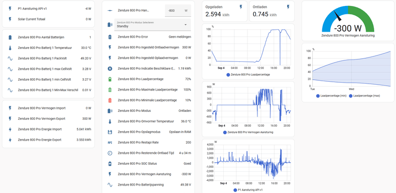

  • gielz
gielz
Devke schreef op vrijdag 29 augustus 2025 @ 18:40:
Als ik het goed begrijp probeer je zo per batterij te meten hoeveel kWh erin is gegaan en hoeveel er ontladen is? Dan meet je ook aan de stekker kan?
Ik pak het vermogen van de aansturing en zet deze om naar KWH via de standaard functie in Home Assistant. Maar dit zou ik denk ik zelfs per gestapelde batterij kunnen. Komt dus direct uit de zenSDK.
Ga hem nu even testen en weet morgen de uitkomst van uit de dagelijkse nutsmeter.
Afbeeldingslocatie: https://tweakers.net/i/TmrU-8Xb07zLNNzX2H-9kxjBVpc=/fit-in/4920x3264/filters:max_bytes(3145728):no_upscale():strip_icc():strip_exif()/f/image/ELG5WlWVr96IOyeZLVrOe0bw.jpg?f=user_large
[ Voor 15% gewijzigd door gielz op 29-08-2025 19:26 ]

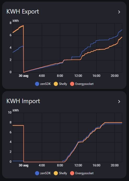

Afbeeldingslocatie: https://tweakers.net/i/LKUgdthjshRtMpsDj3Oe_wHbhpY=/fit-in/4920x3264/filters:max_bytes(3145728):no_upscale():strip_icc():strip_exif()/f/image/oamsIWIbXfzlYwuxISyv7CZw.jpg?f=user_large

gielz schreef op zaterdag 30 augustus 2025 @ 21:55:
Ik haal nu buiten de Shelly en Energysocket ook de KWHs uit de zenSDK die je vervolgens weer voor van alles kunt gebruiken (energydashboard HA bijv). Zie hier helaas wel een verschil in de export die ik hopelijk morgen niet meer heb. Vervolgens is het gewoon een kwestie van de configuration.yaml uitbreiden en HA herstarten.
Mocht het het allemaal goed werken is dit een mooie aanvulling voor de TS.
Het meten van het inkomend en uitgaand vermogen op de HW plug geeft m.i. een betrouwbaarder beeld dan het meten van de vermogens op de batterij zelf.
Met de HW plug zie je ook de conversie verliezen, die je op de batterij niet ziet.

c0mplex1 schreef op zondag 31 augustus 2025 @ 13:26:
Dus wil je een mooi beeld (en jezelf voor de gek houden), meet dan de batterij, wil je een betrouwbaar en eerlijk beeld, meet dan de HW plug.
Ik geloof dat die HW plug ook al zou je het niet verwachten ook een foutief beeld gaf. Dit zag ik ook terug bij de 3 warmtepompen hier die nu allemaal via een KWH meter lopen. @Devke jij had de vermogens gezien bij de KWH meter, energysocket en van de batterij zelf. Wat was jou conclusie?
Batterijen zijn nu hier vol en dat ziet er dan zo uit op de import;

gielz schreef op zondag 31 augustus 2025 @ 15:32:
Ik neem aan dat je met de KWH meter de Shelly bedoel?
Dan klopt het toch... de Shelly en HW plug geven nagenoeg dezelfde waarde aan.
De zenSDK meting is lager, dus m.i. een rooskleuriger beeld.
Helaas heb ik geen andere vermogensmeter om te vergelijken. Ja, een AVO meter, maar daar kom je niet zo ver mee.

c0mplex1 schreef op zondag 31 augustus 2025 @ 19:47:
Ik heb hier de shelly pm er tussen en een energysocket. Helaas geen KWH meter maar wellicht dat ik die ook nog wel er tussen prop.
Deze kreeg ik zojuist van Devke door;
Afbeeldingslocatie: https://tweakers.net/i/hYLS-5IZloHjWylQkleC4B0EDsE=/fit-in/4000x4000/filters:no_upscale():strip_exif()/f/image/zIMffkPQF0ntMTNUe6E0rbwH.png?f=user_large

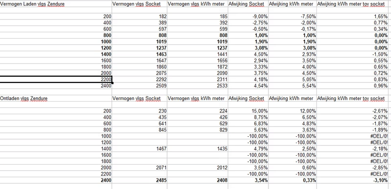

Ik heb de volgende setting. Socket aan de 2400 AC gekoppeld. De 2400 AC zit gekoppeld op een eigen groep. Voor nood zit daar ook even een HW PIB op. Work in progress. De kWh meter is een MID gecertificeerde meter van HW. De Zendure geeft bv aan laden met 2400 Watt. Echter socket en batteri geven meer aan.
Verliezen moet je pas berekenen bij een volledige cyclus. Laden van bv 10-100 en terug.
Ik ben bezig een overzicht aan het maken maar dat kost tijd. Daarnaast moet die PIB van die groep af voor het perfecte beeld. Ik heb al afspraak staan met de electriciën.
Edit.... ik heb nu een serie van 3 sessies gedaan met laden 2400/ ontladen 2400 en 3x 2200 laden en 2400 ontladen. De laatste setting performed heel iets beter. Vandaag stond de start van 2000/2400 op het programma. Dit is mislukt. Foutje mijnerzijds.

Met behulp van de handleiding van @gielz ook aan het knutselen geslagen met onderstaand resultaat. Ik heb de accu sinds maandag (SF 800 Pro, nog zonder extra accu's en nog geen tijd gehad om 2 x 400 WP panelen te koppelen)..
De kWh-tjes is nog experimenteel en zodra de 2 panelen ook gekoppeld zijn, dan zal wil ik die ook nog inzichtelijk maken, maar met de voorbeelden die ik nu heb moet dat geen probleem zijn.
Afbeeldingslocatie: https://tweakers.net/i/w5d5GmMLRRmWlkICyfrDstr8ppY=/800x/filters:strip_exif()/f/image/iHovgxgpos3e8RaahQ6VDnad.png?f=fotoalbum_large

Wat je nu ook nog ziet is dat er soms wat vertraging zit in de sensoren. Ik ben nu begonnen met het testen van alles via de 1 seconden API. Dit zou geen problemen moeten geven omdat bij het ophalen van de huidige 1 seconden API voor het vermogen de overige data ook al mee komt. Hierbij zitten dan ook meteen nieuwe sensoren;
*RTE is natuurlijk foutief met zo weinig data. :+
Afbeeldingslocatie: https://tweakers.net/i/agKASEar8ufkZEm4iML8F_VwbcI=/fit-in/4920x3264/filters:max_bytes(3145728):no_upscale():strip_icc():strip_exif()/f/image/1rKMSvzW3P8kLpD5PBaAPWIt.jpg?f=user_large
Deze wijziging is trouwens heel minimaal en vind alleen in de configuration.yaml plaats. Waarbij alles gewoon behouden blijft zoals het nu werkt.

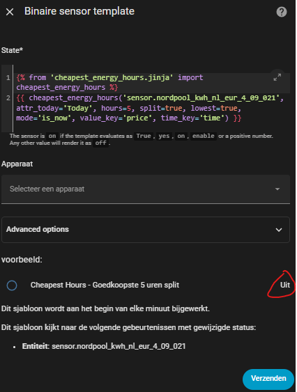

Ik heb idd al een cheapest hours automatisering aangemaakt en die ook even getest. Maar durfde het nog niet aan om hem in te schakelen, ik wist niet zeker of dat een conflict zou opleveren met @gielz automatisering. Kan het handmatig doen maar mooiste is natuurlijk als het automatisch gaat, inbouwen in mijn automatisering dat als hij actief wordt dat het automatisch op handmatig gaat.
Moet zoveel leren in zo'n korte tijd:-)
  • jk-d
  • Laatst online: 11-09 16:57
Afbeeldingslocatie: https://tweakers.net/i/O328XZnt044L7o-41-C91ih_JsE=/x800/filters:strip_icc():strip_exif()/f/image/k7kHCsttCv6FSR0DhzIvK0CC.jpg?f=fotoalbum_large
Een paar dagen geleden mijn “torentjes” geïnstalleerd.
Voorlopig draai ik de HA integratie van Fireson via ZENSDK en na een beetje puzzelen hoe de instellingen goed te zetten, bevalt dat prima. Via de AIO Energy Management integratie tijdens de 3 goedkoopste uren laden en de 2 duurste uren ontladen en de rest (met een paar beperkingen) NOM. De komende tijd eens kijken hoe dat bevalt.
[ Voor 5% gewijzigd door jk-d op 07-09-2025 19:23 ]

@R.K Heb je de helper aangemaakt met de juiste Jinja code? Als je die helper bewerkt, zie je dan al true/false of on/off onderin staan bij de pop-up? Kan je de code of screenshot posten?
  • Taro
Taro
Voor de volledigheid:
Afbeeldingslocatie: https://tweakers.net/i/3YLh18cpuBbz1iXmLNEFBtM7Ip4=/fit-in/4000x4000/filters:no_upscale():strip_exif()/f/image/sbO6kWfivrKi9Yp6U4zPHCvW.png?f=user_large
Django/Jinja:
{% from 'cheapest_energy_hours.jinja' import cheapest_energy_hours %}
{{ cheapest_energy_hours('sensor.nordpool_kwh_nl_eur_4_09_021', attr_today='Today', hours=5, split=true, lowest=true, mode='is_now', value_key='price', time_key='time') }}
En die pas je dan zo toe:
Afbeeldingslocatie: https://tweakers.net/i/9n3WRW2jhXyNVd37R4jX9eVytGU=/x800/filters:strip_exif()/f/image/LmIUJEodNT6yv7qUqfEStnpH.png?f=fotoalbum_large
[ Voor 27% gewijzigd door Taro op 08-09-2025 20:26 ]

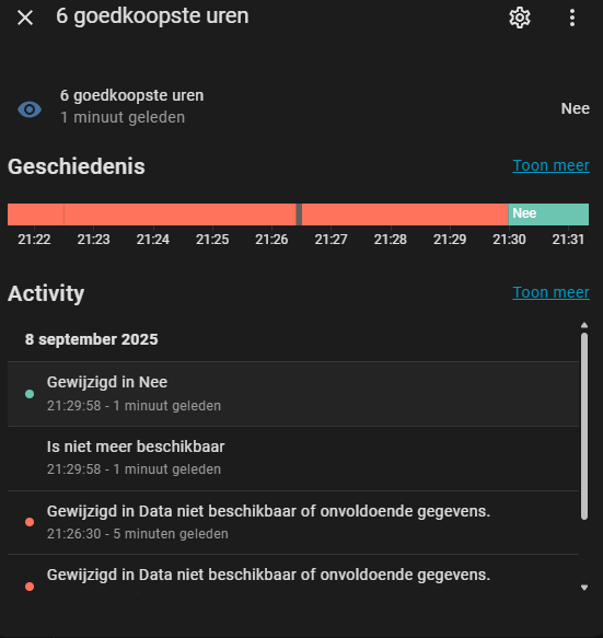

@R.K Ik heb hier toevallig deze nog laatst gemaakt maar niet in gebruik. Dan hoef je alleen Nordpool werkend te hebben en deze template helper die Ja of Nee geeft;
Afbeeldingslocatie: https://tweakers.net/i/a6FpJ4sGnTRraRZhpufF34CWCgE=/fit-in/4920x3264/filters:max_bytes(3145728):no_upscale():strip_icc():strip_exif()/f/image/kdvpf4dbzxGcQEpOisdDnJg2.jpg?f=user_large
Afbeeldingslocatie: https://tweakers.net/i/qACjeGDOZwlJZgmmZfhCsQ9Kmd0=/fit-in/4920x3264/filters:max_bytes(3145728):no_upscale():strip_icc():strip_exif()/f/image/XipA2hbgi8BBhNY9OCsOhce1.jpg?f=user_large
{% set prijzen = state_attr('sensor.nordpool_kwh_nl_eur_3_09_0', 'raw_today') %}
{% if prijzen is iterable and prijzen | count >= 6 %}
  {% set prijzen_per_uur = prijzen | sort(attribute='value') %}
  {% set goedkoopste_6 = prijzen_per_uur[:6] %}
  {% set goedkope_uren = goedkoopste_6 | map(attribute='start') | map(attribute='hour') | list %}
  {% set huidige_uur = now().hour %}
  {% if huidige_uur in goedkope_uren %}
    Ja
  {% else %}
    Nee
  {% endif %}
{% else %}
  Data niet beschikbaar of onvoldoende gegevens.
{% endif %}
[ Voor 6% gewijzigd door gielz op 08-09-2025 20:54 ]

Afbeeldingslocatie: https://tweakers.net/i/PcYA3NnJAn2tswQXH5S3PcLrPgk=/fit-in/4000x4000/filters:no_upscale():strip_exif()/f/image/PJSkyvkC6TLgrtEmMysm4MG5.png?f=user_large
Dit is wat ik heb, ik zie bij jou onderin cheapest hours staan, bij mij staat er Nordpool
[ Voor 38% gewijzigd door R.K op 08-09-2025 21:07 ]
  • avdwerf
  • Laatst online: 18-11 20:32
R.K schreef op maandag 8 september 2025 @ 21:05:
Dat maakt niet uit verder, is de naam die je de sensor hebt gegeven.
Gebruik je wel de hacs versie van noordpool en niet de standaard integratie?
[ Voor 12% gewijzigd door avdwerf op 08-09-2025 21:24 ]
  • R.K
  • Registratie: Juli 2025
  • Laatst online: 20-11 18:47
R.K
Afbeeldingslocatie: https://tweakers.net/i/0pmsYD6SWYaV60BbvS47ZaZjMg0=/fit-in/4000x4000/filters:no_upscale():strip_exif()/f/image/CBGDx1ZZnpfc8pgJg3Nn9AN4.png?f=user_large
Ik had de goede naam niet in de code gezet, ik had het zelf een makkelijke naam gegeven 'nordpool'
Dat moest in de code veranderd worden, de sensor lijkt nu te werken. Ik ga er morgen mee verder, heb vierkante ogen onderhand.
Hartstikke bedankt mannen
