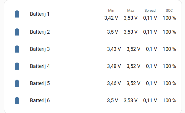

Devke
Dashboard Celspanning Batterijen
Wil jij per batterij onder je Zendure omvormer een aantal dingen bij houden waarbij de kerntaak ligt op balanceren/celspanning? Misschien helpt onderstaande je daarbij.
Afbeeldingslocatie: https://tweakers.net/i/sQbRi5e7Fo4ae_ubmpOQmy7fQ0s=/800x/filters:strip_exif()/f/image/cmXdWZLO9IebKuGwc3yRpqvK.png?f=fotoalbum_large
Stap 1:
Maak een sensor aan die de attributen van je batterij bevat. Ik heb onderstaande sensor in configuration.yaml opgenomen. Zet dit wel onder je rest sectie.
YAML:
name: "Zendure Batterij Packs Status"
        value_template: "{{ value_json.properties.electricLevel }}"
        unit_of_measurement: "%"
        device_class: battery
        unique_id: Zendure_Batterij_Packs_Status
        json_attributes:
          - packData
Herstart HA en kijk of de sensor met attributen zichtbaar is.

Herstart wederom HA en kijk of je de sensoren hebt. Herhaal de code voor iedere batterij die je hebt.

Afronding is op 0.01 V steeds. Hier gaat het goed, apart. Heb je het naar mV gezet?
  • avdwerf
  • Laatst online: 18-11 20:32
Devke schreef op woensdag 20 augustus 2025 @ 09:17:
Nee had verder niks aangepast. Hij werkt nu goed maar dit toonde hij gister nadat ik alles had aangemaakt.
Afbeeldingslocatie: https://tweakers.net/i/aovVAu5IwFuY5UukjfJp3Sau8cE=/fit-in/4000x4000/filters:no_upscale():strip_exif()/f/image/xmgMEQbcXKYmB57STO0Vc0O0.png?f=user_large
  • Devke
  • Registratie: December 2022
  • Laatst online: 10:45
Devke
avdwerf schreef op woensdag 20 augustus 2025 @ 09:23:
Apart. Ik heb hier het idee dat je de verkeerde sensoren bij de verkeerde batterij had staan? Kijk maar eens naar het patroon. Hier staat alles goed. Zal je straks even een screen sturen. Dasboard is niet lekker phoneproof nog.
  • avdwerf
Devke schreef op woensdag 20 augustus 2025 @ 09:30:
Dat dacht ik ook maar heb het echt 2x goed gecheckt en alles klopte. Maar goed, nu dus iets aangepast voor mezelf en hier is alles nu netjes.

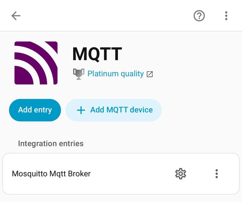

Ja als het goed is wel, ik vermoed dat het daar ook fout gaat. Maar ik snap niet heel goed hoe HA werkt. Dus het is ongetwijfeld een config dingetje. Alleen ik weet niet goed waar.
Wat ik heb gedaan is dit installeren:
Afbeeldingslocatie: https://tweakers.net/i/ctHENATGtOFFmsjr8YS4S9Riydo=/800x/filters:strip_icc():strip_exif()/f/image/1OMp5mY5VnrQpj5EuMF2DESB.jpg?f=fotoalbum_large
En de Zendure plugin. En tijdens de installatie lokale mqtt gekozen. En mijn HA credentials ingevuld. Zover kwam ik, kon ook verder niet echt een duidelijke how to vinden. Beetje gebrek aan HA ervaring denk ik.
  • geert1992
geert1992
g00gle schreef op zaterdag 23 augustus 2025 @ 12:52:
Heb je ook de add-on mosquito broker geïnstalleerd?
5200wp SolarEdge - 14,4KW 2400AC - k2 pro combo - WP boiler - 2x MHI - Homey shs & HAOS -> NUC i5 32gb akasa fanless
  • g00gle
  • Registratie: September 2016
  • Laatst online: 06:47
Nee zeker niet, dat ga ik is doen! Thanks @geert1992
Edit: die stond er blijkbaar al op en draait ook, dus daar zit het issue niet denk ik.
Zit er ergens een mogelijkheid om wat meer logging aan te zetten? Zodat ik kan zien waar het fout gaat. Had al aangezet dat die MQTT communicatie moet loggen.
Edit2: Heb HA helemaal herstart, nu werkt alles ineens. Weet zeker dat ik dat al eerder had gedaan. Het werkt in iedergeval nu. Dank voor het meedenken!
Zet anders heel de mqtt local eens uit. Het werkt ook zonder en met de local mqtt heb je ook Bluetooth nodig.

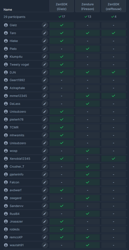

De poll heb ik in de TS even een update gegeven. Draai je inmiddels via Home Assistant maar heb je dit nog niet aangegeven zou het fijn zijn als je dit even in de poll kunt aangeven. Dan is goed te zien waar iedereen nu op draait, lekker divers clubje!
https://strawpoll.com/05ZdzxXvmn6
Afbeeldingslocatie: https://tweakers.net/i/UH74j1mIv-sjy_Dzh_Rjd5Mhz3k=/x800/filters:strip_exif()/f/image/2cC8Dy6uVIaA4q44y9AEn8Tj.png?f=fotoalbum_large
Homey kan niet meer gekozen worden die hebben inmiddels een eigen topic *O* *O*
Zendure Batterijen Slim aansturen met Athom Homey

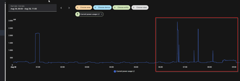

setup
zendure ac2400
shelly pro3em
aansturing in hA -> Fireson
Is dit normaal dat als ik nom draai en hoger verbruik heb dat er steeds wel een piek is, weliswaar duurt dit niet lang maar wss toch niet normaal?
Zoals hier op afbeelding te zien, deze ochtend vanaf 06.00
Afbeeldingslocatie: https://tweakers.net/i/09USOH6o7bVb0CMaL_PhwynIZi4=/800x/filters:strip_exif()/f/image/yjsOS3VfHmJFR4hT6il0UJke.png?f=fotoalbum_large
Afbeeldingslocatie: https://tweakers.net/i/1XKiSBj9nAJ7J2J-QV17m3rfh9c=/800x/filters:strip_exif()/f/image/OoSu6Lr9EkPwMkyV3dHChGKX.png?f=fotoalbum_large
Afbeeldingslocatie: https://tweakers.net/i/UPtaFEFlOn9j4pZ91yINDAagkQ8=/fit-in/4000x4000/filters:no_upscale():strip_exif()/f/image/iNfTWejKx42TFk447x7BxThX.png?f=user_large
[ Voor 29% gewijzigd door TheAnT op 28-08-2025 09:56 ]

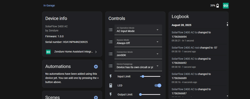

avdwerf schreef op donderdag 28 augustus 2025 @ 13:47:
Nog even wachten tot mijn AC 2400 weer werkt, maar ziet er netjes uit verder. Overzichtelijker ook met maar 1 automatisering. Klein vraagje, Zendure 2400 AC Modus laat bij mij altijd Opladen of Ontladen zien, ook als de AC 2400 in standby staat. Enig idee of dat ook nog netjes te krijgen is (of is dit alleen bij mij) dat hij dan daar ook standby laat zien?
De AC modus is binnen de properties 1 of 2 en geeft aan hoe de relais staat in laden of ontladen. Die sensor zou eventueel nog verbeterd kunnen worden maar gebruik je hem ergens voor?
Zelf gebruik ik de modus selectie (dropdown) en op basis van het vermogen zie ik wat hij aan het doen is op dat moment. Nu zie ik bijvoorbeeld Laden 2u 23m staan.
Afbeeldingslocatie: https://tweakers.net/i/ZNELpDXTwu6QKXTrAod3Do6vWmc=/x800/filters:strip_exif()/f/image/83vOcXxZ2uywtiOKBHMmzHL8.png?f=fotoalbum_large
