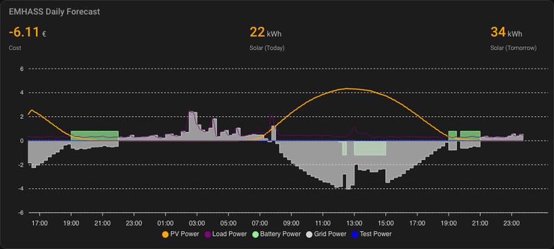

energienerds.nl
  • Sicco92
  • Laatst online: 20-11 11:03
Mijn opstelling:
- 1x Hyper2000 + 3,84 kWh
- 2x EV en een laadpaal van 11 kW
- 6000 Wp zonnepanelen, niet gekoppeld aan de Hyper
- Gasloos, verwarmen met warmtepomp
- Zonneplan dynamische stroomprijzen
De Hyper2000 wordt aangestuurd met de integratie van FireSon. De strategieën voor het aansturen van de accu staan niet op zichzelf, maar vormen zoveel mogelijk een geheel met de aansturing van de hele stroomhuishouding hier in huis (op basis van voorspellingen).
Aansturing
Alles behalve de EV's wordt zoveel mogelijk aangestuurd door EMHASS. Dit is een add-on waarmee ik de meest optimale aansturing kan berekenen. De add-on kan je zo configureren dat die rekening houdt met de limieten waar je mee te maken hebt, bijvoorbeeld de grid-aansluiting (max 17 kW), de efficiëntie van de accu (heb ik op 90% gezet), de afschrijving per kWh (heb ik op €0,09 staan), de specificaties van de omvormer, een aantal grootverbruikers, en nog wat meer zaken.
Ik gooi er elk kwartier data in via de API, zoals de uurprijzen voor het kopen en het verkopen van stroom (die zijn niet 100% gelijk, omdat Zonneplan een 10% zonnebonus geeft voor verkoop), de verwachte opbrengst van de zonnepanelen (via de Solcast integratie), de huidige SoC van de accu, het 'standaardverbruik' thuis, etc.
Als response krijg ik parameters terug waarmee ik mijn apparaten kan aansturen in Home Assistant. Ik krijg een (ont)ladingswaarde voor de accu, een afschakelwaarde voor de zonnepanelen (voor als de zonnepanelen op NOM moeten draaien), een aan/uit parameter voor grootverbruikers, en nog wat andere waarden waar ik op kan sturen.
De EV's worden aangestuurd door EV Smart Charging. Deze vind ik beter toegespitst op slim laden, en gebruiksvriendelijker. De EV's altijd op de goedkoopste uren, maar vanaf 2027 wil ik deze veel meer met zonnestroom gaan laden (met behulp van EMHASS).
Het staat overigens nog wel op mijn roadmap om de EV-laad data te repliceren in EMHASS, omdat die dan beter om kan gaan met de maximale grid-aansluiting (van 17 kW) in combinatie met de andere grootverbruikers en het terugschroeven van de zonnepanelen. Bij de negatieve prijzen afgelopen maanden liep ik nogal tegen de 3x25A aan namelijk.
In de praktijk
- Accu ontladen en laden vanaf een prijsverschil van ongeveer €0,12 (precieze waarde weet ik niet, EMHASS berekent voor me of handelen uitkan)
- Accu en zonnepanelen gaan in NOM-stand als prijs_verkoop <= 0 && prijs_inkoop >= 0 && prijs_inkoop - prijs_verkoop >= 0 (t/m 2026 is dat alleen zo bij een prijs van precies €0,00 maar vanaf 2027 zal dit veel vaker voorkomen)
- Vanaf 2027 verwacht ik dat de accu's veel meer voor zelfverbruik gebruikt gaat worden en dus nog vaker in NOM staan
- EV's laden altijd op de goedkoopste uren voor zolang ze ingeplugd zijn
Ik ben nog bezig om meer grootverbruikers toe te voegen aan EMHASS, zodat de voorspelling beter aansluit bij de limieten die ik heb ingegeven. En om vanaf 2027 beter om te kunnen gaan met zelfverbruik van onze zonnestroom.
Hier een leuk grafiekje die elke dag laat zien wat de berekende strategie is vanuit EMHASS:

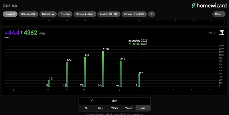

mrme12345 schreef op zondag 10 augustus 2025 @ 22:26:
Voor mij wel, inderdaad voor de hyper omdat de restapi niet werkt voor de hyper. Mijn 2400ac en SF800 pro heb ik wel volledig op restapi en node red.
En nom draait hier ook perfect via node red (full electric, quooker, ev enz).
Echt een mooi resultaat. Is die screenshot bij afwezigheid? Zelf haal ik dit namelijk niet met een 2400 watt omvormer als wij thuis zijn.

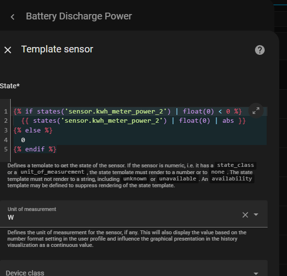

  • universum
  • Laatst online: 22-07 21:15
Afbeeldingslocatie: https://tweakers.net/i/DZEcTciZXgeZD9fGrY5Q0A71hZQ=/fit-in/4000x4000/filters:no_upscale():strip_exif()/f/image/KavVrWlylaWs1AdieDiKtaa7.png?f=user_large
{% if states('sensor.kwh_meter_power_2') | float(0) < 0 %}
  {{ states('sensor.kwh_meter_power_2') | float(0) | abs }}
{% else %}
  0
{% endif %}
  • Sander

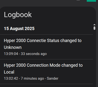

Ik heb, na een freeze in updates tijdens de vakantie etc, geüpdatet naar de nieuwe Zendure repo van Fireson met versie 1.1.3, helaas is de super stabiele setup van afgelopen maanden ineens verdwenen. Heb alweer drie reboots moeten doen en local MQTT heb ik voor nu maar even helemaal losgelaten.
Vanochtend begonnen met uninstall integratie, herstart home assistant, install 1.1.3 ivm de Hyper opnieuw aan wifi verbinden. Nu draait het alweer een uurtje of drie stabiel via Cloud. Iemand een idee waar dit mis kan gaan?

Hoe herken je de freeze? Reageert de lokale Zendure API nog wel?
  • Sander
martinvdm schreef op vrijdag 15 augustus 2025 @ 12:28:
Entities in HA worden niet meer geüpdatet. Zendure app doet niks, hyper zelf reageert nergens meer op zelfs niet op de “IOT button” dus alles moet los van de stroom en opnieuw eraan.
Dit is een hyper 2000 dus geen lokale Zendure api vziw
En na een ochtend stabiel maar weer eens geprobeerd local MQTT aan te zetten, dat gaat even goed (ook in de debug logging) maar binnen 10 minuten is het alweer klaar:
Afbeeldingslocatie: https://tweakers.net/i/sfufgdwVhonUf01kltt-744kolE=/fit-in/4000x4000/filters:no_upscale():strip_exif()/f/image/WTohviiqT96zMeREpMKpC4d0.png?f=user_large
[ Voor 28% gewijzigd door Sander op 15-08-2025 13:11 ]

Ik meen dat te vaak pollen een freeze kan veroorzaken. Wellicht kun je dat verlagen. Anders wellicht ticket bij Zendure aanmaken.

Ik kon hem altijd "unfreezen" door alleen hem te blokeren met wiffi voor 5 min en hem weer te de beblokeren in HA
Had men router ook in HA zitten, gebeurde maar heel af en toe.

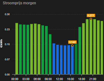

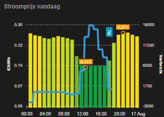

Verwijderd schreef op zaterdag 16 augustus 2025 @ 10:14:
Penibel in de zin dat ik van de week onverwachts weinig porrie in de wagen had waardoor ik zelfs even aan de snellader heb moeten staan (gebeurd me normaal eigenlijk nooit). Als ik de grafieken terugkijk heeft de Zappi zo te zien teruggeschakeld naar 1 fase omdat hij niet op alle 3 de fases hetzelfde vermogen kon pakken (op 1 fase stond de Zendure vol te laden). Als de Zendure vervolgens omschakelde naar de fase die de Zappi als eerste fase gebruikt ging die weer staan wachten op overschot. Zo ging het laden erg langzaam.
Heb je dynamische tarieven en welke laadpaal?
Ik hou er tegenwoordig rekening mee dat de accu's, vaatwasser, droger, wasmachine, kookplaat, afzuigkap, zandfilterpomp & WP zwembad, tosti-ijzer, etc. iedere dag invloed hebben op de laadsnelheid van de auto en de 3x25A als krap wordt ervaren. Zie geregeld 4-7 kW ipv 11 kW door de laadpaal loadbalancer, dus plan sowieso wat extra uren in om te laden. Daarnaast vullen we ieder weekend 2 EV's die op vrijdagavond gemiddeld met 10-25% voor de deur staan, dus knallen we er regelmatig 70-110 kWh in in het weekend. Voorheen deden we dat alleen op zondag toen dat nog met 11kW ging, tegenwoordig starten we gewoon op zaterdag al. Ook heb ik via Home Assistant de laadpaal nu automatisch zo ingesteld dat ie onder de 20 cent op 1-fase de auto laadt vanuit de zonnepanelen als de thuisaccu's vol zijn. Voor 16-18 ct/kWh terugleveren vind ik niet nuttig, dan heb ik liever dat ik met eigen opgewekte stroom heen en weer rijd. 1 van de 2 EV's is nu 92% (hogere SoC is niet nodig én niet wenselijk), de ander staat al op 73% en krijgt morgen om 15:00 nog 1 uurtje 11 kW, dan is die ook vol genoeg voor komende week.
Zo ziet dat er vandaag uit (volledig automatisch en Y-as onder nul):
Afbeeldingslocatie: https://tweakers.net/i/SBQ1lF1ZBcGwjDGX7H4D9lFAwKs=/fit-in/4000x4000/filters:no_upscale():strip_exif()/f/image/oKeguIpzkiFc7j73HPksGbD0.png?f=user_large
En morgen om 15:00 pakken we het goedkoopste uurtje om 15:00 ook mee, dan hebben we weer genoeg peut voor de hele week:
Afbeeldingslocatie: https://tweakers.net/i/Jp8_DAHsYEAui64EZUjME71BCnE=/fit-in/4000x4000/filters:no_upscale():strip_exif()/f/image/sBMJJeQOD41rNWG48RERCT17.png?f=user_large
