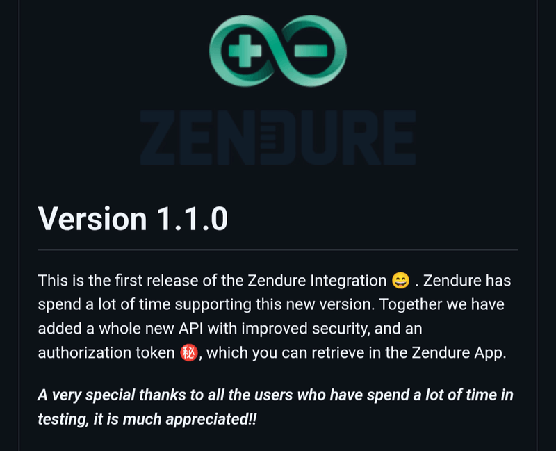

  • gielz
  • Laatst online: 18:37
gielz
Als ik thuis ben zal ik de TS even een update geven. Heb nog wel een aantal vragen aan gebruikers van de 1.1.
Is deze versie nu 100% lokaal voor de Hyper en 2400ac en gaat de hyper via mqtt en 2400ac via zenSDK (zonder mqtt)? Wanneer je de batterijen van het internet afhaalt draait dus alles altijd door.
En is dit nu een integratie van Zendure zelf? Omdat ik Fireson zie als ontwikkelaar en mag ik dan aannemen dat hij in dienst is bij Zendure? Neem aan dat Zendure niet de verantwoordelijkheid legt bij 1 persoon.
Zendure-HA.com | Run Zendure your way — in Home Assistant
  • geert1992
  • Laatst online: 19:43
geert1992
gielz schreef op vrijdag 8 augustus 2025 @ 09:29:
Afbeeldingslocatie: https://tweakers.net/i/6wv3xDQZINP0aboNmOUDQtFiEBw=/800x/filters:strip_exif()/f/image/KJWgtYpp0QrMorTfQSJuL9ZT.png?f=fotoalbum_large
Het lijkt erop dat hij wordt ondersteund door Zendure. Wat ergens natuurlijk absurd is om te lezen. Maar dat zegt denk ik veel over de inzet van @FireSon
[ Voor 4% gewijzigd door geert1992 op 08-08-2025 09:47 ]
5200wp SolarEdge - 14,4KW 2400AC - k2 pro combo - WP boiler - 2x MHI - Homey shs & HAOS -> NUC i5 32gb akasa fanless

  • FireSon
  • Laatst online: 27-10 14:06
FireSon
Op GitHub stelde iemand bij de release 1.1.0
– „Alleine ist man schneller, zusammen kommt man weiter.“ –
Dus iedereen die mee heeft gewerkt aan het testen, erg bedankt daarvoor oOo
Deze release is niet 'speciaal' of zo, we zijn geswitched naar "Semantic versioning", wat inhoud dat het versienummer de vorm heeft van: MAJOR.MINOR.PATCH
Het is wel de eerste release samen met Zendure. Zij hebben mijn project 'geadopteerd', dat is erg leuk, en ook wel handig als je specifieke vragen hebt over communicatie en zo.
Alle opmerkingen over amateurisme, professionaliteit, testen, party poopers en dergelijk steek ik wel in mijn zak. De beste stuurrlui staan zoals altijd aan de wal. Ik sta niet plotseling op de payroll van een multinational, Zendure heeft mij enkel een aantal testapparaten ter beschikking gesteld.
Dus voorlopig blijf ik (af en toe) maar wat fouten maken :9B

  • Taro
Taro
@FireSon Ik zie dat nu iemand anders dan jij 1.1.2 pre1 via Github beschikbaar maakt. Kunnen we jou nog steeds persoonlijk bijv. logs opsturen of vanaf nu liever alleen via Github zodat ook de andere developers het kunnen oppakken?
  • Taro
Taro
Upgrade naar 1.1.1 gedaan, Smart Discharging werkte niet meer, terug naar 1.1.0 en werkt weer. Ik wacht nog even af.
  • mrme12345
mrme12345
Taro schreef op zondag 10 augustus 2025 @ 17:34:
Ja ontvang nu al 5 mails van harrymyar met release 1.1.2 maar niet op hacs te vinden. Dus wacht wel even af.

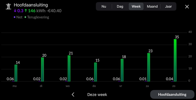

  • gielz
gielz
Ik lees best wel wat issues met betrekking tot de HACS integratie. Is de enigste reden om hiervoor te kiezen het hebben van een hyper of meerdere omvormers?
Hier al sinds ze uit de doos zijn 0 issues. Buiten uiteraard zelf gemaakte problemen. :+

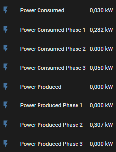

  • Taro
Taro
TheAnT schreef op maandag 11 augustus 2025 @ 16:54:
heb een p1 sensor van smartgateways, gaat dit ook?
Ik heb die ook, let op dat die teruglevering en afname apart registreert, je moet Consumed & Produced dus inderdaad in 1 sensor combineren:
Afbeeldingslocatie: https://tweakers.net/i/h8U0IH7LE6X1q5nXQrr0YLeqydQ=/fit-in/4000x4000/filters:no_upscale():strip_exif()/f/image/dIQcRmVvWCTHtKb7XdARIC9u.png?f=user_large
