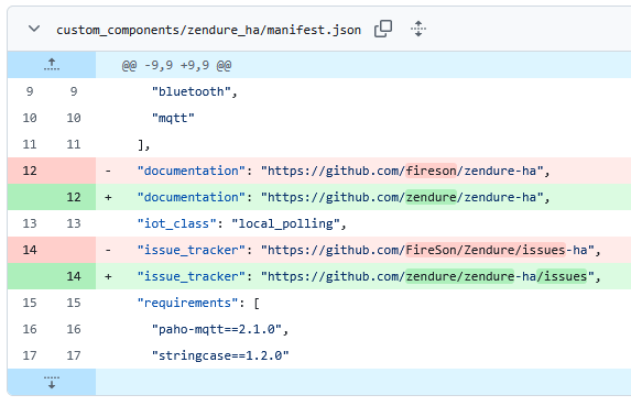

pulsarz schreef op vrijdag 1 augustus 2025 @ 15:38:
Trouwens de fireson integratie staat nu ook op de officiele zendure github zie ik!
https://github.com/Zendure/Zendure-HA
Ja, ik zag het zelf ook net, was even aan het zoeken naar de officiële Zendure github pagina voor de zenSDK, en toen zag ik daar "HA", en dat zag er heeel bekend uit ;)
  • c0mplex1
  • Registratie: Juni 2025
  • Laatst online: 16-10 15:28
Volgens mij is die per 1 augustus overgegaan van fireson naar zendure.Afbeeldingslocatie: https://tweakers.net/i/oUyXmJ3Twpjw9jfDNQstVUksEGs=/fit-in/4000x4000/filters:no_upscale():strip_exif()/f/image/3fpkULCEsSGk0gEFdNJD1QNl.png?f=user_large

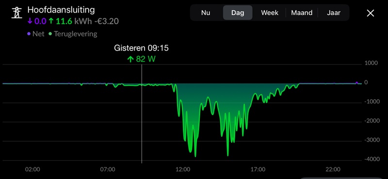

Afbeeldingslocatie: https://tweakers.net/i/nf-OgPHKjSWY8k83RoJugpRnZXA=/800x/filters:strip_icc():strip_exif()/f/image/ToSfL4y0xQEPlVsQayZjvp2h.jpg?f=fotoalbum_large
Hele dag dus zo goed als NOM. Om 12.00 de EV aangesloten ivm goedkope stroom. De accu gaat in standby (er is geen stroom over, maar hij trekt hem ook niet leeg naar de EV). Zodra hij zo klaar is gaat hij weer op NOM en zal de accu rest van de dag volladen :*)

  • Hieke
@gielz Dank je voor je toelichting.
Bijgaand mijn result of the day. Volle bak laden vanwege zonnig weer. En dan opeens een dipje vanwege verwarmingselement wasmachine..3000 Watt vraag.. Er zijn grenzen :'(
Afbeeldingslocatie: https://tweakers.net/i/UGhsWrEypKxB0BsN7dux4uwWymU=/800x/filters:strip_icc():strip_exif()/f/image/26nTElscQ0cGQtRq8c99oC4V.jpg?f=fotoalbum_large
[ Voor 46% gewijzigd door Hieke op 03-08-2025 21:52 . Reden: Attachment ]
Panasonic K-series split 9 kW, gasloos sinds dec 23 | Tesla MY LR | PV 9,6 kWp | 2 x Zendure SF 2400 AC, 17.280 kWh
  • Taro
Taro
Hieke schreef op zondag 3 augustus 2025 @ 19:55:
Je attachment ontbreekt? :)
@gielz Bijgaand mijn result of the day.
Ziet er netjes uit!
Hier onder zie je duidelijk wat het uitgesteld laden doet. Tijdens het opwekseizoen en wanneer je met nog wat prik de ochtend in gaat wil je dat laden uitstellen omdat je anders met een laag vermogen gaat laden. Boven de 800 watt geeft altijd een mooi RTE resultaat.

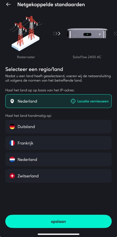

  • Roedie84
  • Laatst online: 19-11 11:03
Taro schreef op maandag 4 augustus 2025 @ 11:19:
De instellingen voor laden en ontladen zijn eenmalige instellingen, die worden door de integratie bijgestuurd. Je bent hier denk ik op zoek naar de regiogebaseerde veiligheidsinstellingen, max uitvoer, daarvoor moet je op het linkje onderin klikken op de AC laden/ontladen pagina.
Ik neem aan dat je deze instellingen bedoelt?
Afbeeldingslocatie: https://tweakers.net/i/-FR8F7ztukt8x53Vk6UHxRMoOb4=/800x/filters:strip_icc():strip_exif()/f/image/dTeyzyej4DqOiz5QyR67Cf6Q.jpg?f=fotoalbum_large
  • Taro
Taro
Roedie84 schreef op maandag 4 augustus 2025 @ 15:22:
Nee, die op de apparaat pagina buiten HEMS, heb je als het goed is tijdens de installatie langs zien komen. Haal het apparaat even uit HEMS, ga naar het apparaat buiten HEMS, ga naar instellingen en kies voor: Netgekoppelde standaarden. Daar kan je die 2400 aanpassen naar bijv. 1200 of 800, maar dat geldt wel alleen voor uitvoer, niet voor invoer. Let op: Niet AC-invoer en AC-uitvoer aanpassen, maar echt de netgekoppelde standaarden.
[ Voor 5% gewijzigd door Taro op 04-08-2025 15:29 ]
  • Roedie84
Taro schreef op maandag 4 augustus 2025 @ 15:27:
Dat zie ik dus niet na opslaan op Nederland, komt niet die instelling.
Afbeeldingslocatie: https://tweakers.net/i/UT6QKIct7q_6ZUokfZYx2wAVa_E=/x800/filters:strip_icc():strip_exif()/f/image/2eW205ws60boOETDgGPT3ouH.jpg?f=fotoalbum_large
  • Taro
Taro
Roedie84 schreef op maandag 4 augustus 2025 @ 15:34:
Apart, bij de Hyper is die optie er nog wel. Is potentieel een risico wat ze introduceren. Stel dat je 2x 2400AC verdeelt over 2 stopcontacten en max 800/stuk wil ontladen en je stelt daarom 1600 in, als dan 1 van de 2 leeg is zal de ander 1600 gaan leveren....
  • Roedie84
Taro schreef op maandag 4 augustus 2025 @ 15:37:
Dat ben ik met je eens. Echter verklaart dit dan nog niet waarom de Fireson integratie aanstuurt op laden met 2400W terwijl ik Cluster max. 1200w heb ingesteldt...
  • Taro
Taro
Roedie84 schreef op maandag 4 augustus 2025 @ 15:40:
Zou daarvan een bugmelding indienen via Github.
