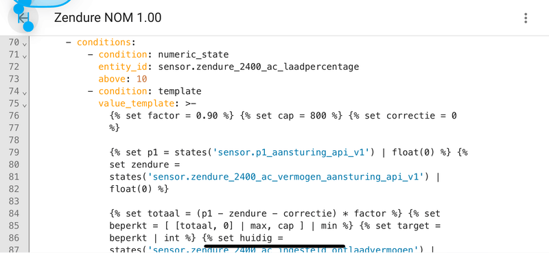

@gielz Vandaag verder gewerkt aan de aanpassing van jouw template om deze geschikt te maken voor 3 omvormers, loopt tegen nog wat kleine probleempjes aan, maar die verwacht ik wel te kunnen oplossen.
Ik zit misschien inmiddels te lang naar m'n beeldscherm te turen (ga nu ook maar even stoppen), maar ik zie niet goed wat je wilt voorkomen met deze template bij opladen balanceren (en net zo een bij ontladen balanceren) ?
              - condition: template
                value_template: >-
                  {% set cap = 800 %}
                  {% set factor = 1.00 %}
                  {% set corr = 80 %}
                  {% set total = hwpwr - p1mtr - corr %}
                  {% set limited = total if total > 0 else 0 %}
                  {% set target = (limited if limited < cap else cap) | int %}
                  {% set current = states('sensor.zendure_2400_ac_ingesteld_oplaadvermogen') | int(0) %}
                  {{ current != target }}

Verwijderd schreef op vrijdag 25 juli 2025 @ 19:52:
                value_template: >-
                  {% set cap = 800 %}
                  {% set corr = 80 %}
Was voor mij ook weer even zoeken, want ik heb al een tijd de NOM niet meer aangeraakt. Het werkt gewoon. :+
Wat hier gedaan word is dat er voorkomen word dat er een API update word verzonden naar de batterij als het vermogen al bekend is. Specifiek om freezes te voorkomen (werkt ook zonder prima), nice to have maar geen must als het een hersenbreker is bij meer batterijen. Lekker deactiveren ;)
Zendure-HA.com | Run Zendure your way — in Home Assistant

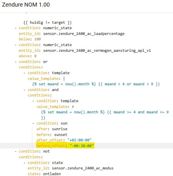

  • gielz
  • Laatst online: 07:43
gielz
@Hieke Nu opgenomen in de FAQ
🔴 Uitgesteld laden in de opwekseizoen wil ik aanpassen of uitschakelen.
In de Zendure NOM 1.00 heb je bij optie 4 en 5 de uitgesteld laden voorwaarden zitten. Standaard staat deze op 2 uur na zonsondergang starten met laden en 1 uur voor zonsondergang stoppen met laden. Deze kun je aanpassen of de volledige voorwaarde regel uitschakelen.
Afbeeldingslocatie: https://tweakers.net/i/QWrAsaZvWJjaLn8CGNv_-T2lgQc=/fit-in/4920x3264/filters:max_bytes(3145728):no_upscale():strip_icc():strip_exif()/f/image/ZoSrgpraKUk6XTJAlC3IfSJh.jpg?f=user_large

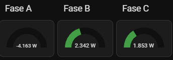

@gielz even kleine update. Heb nu in de config het uitlezen van de P1 op 10 sec staan, van de Energy socket op 11. De NOM automation loopt elke 9 seconden. Ik had bij het ontladen last van flinke schommelingen in het ontlaadvermogen. Die schoot naar de maximale 800 watt wanneer er bv maar 300 gevraagd werd en vervolgens weer naar 0 omdat er teruggeleverd werd etc. Ik heb in de automation nu de factor bij het ontladen naar 0,9 gezet ipv 1
Afbeeldingslocatie: https://tweakers.net/i/X8zD-63AyusPp0TPkFeqiN4sPcg=/800x/filters:strip_exif()/f/image/GEZlwCekpE5jKLIthYvi2e75.png?f=fotoalbum_large
Afbeeldingslocatie: https://tweakers.net/i/tdpEet67PlXqUTbx9V95Tt8g4zg=/800x/filters:strip_exif()/f/image/FdPIFKfp4dVjD3HawgMgJz3b.png?f=fotoalbum_large
Dit resulteerde in een nette grafiek van afgelopen nacht vond ik. 1 klein piekje van 85watt terugleveren maar verder alles ruim onder de 50 watt en heel veel zelfs tussen de 1 en 20 watt afname en levering. Die grote spike was de waterkoker of het koffie apparaat 😁
Afbeeldingslocatie: https://tweakers.net/i/Sp2P0KVYxyvC-mXH4X4GjZ0DEVk=/800x/filters:strip_exif()/f/image/PVuGD2lb6lN4TUXAlEWUSqMp.png?f=fotoalbum_large
Begint ergens op te lijken nu. Denk je dat er nog meer winst te behalen valt? Liefst nog verder naar 0 maar dat wordt lastig denk ik met mij dsmr 4 meter?

pieterh78 schreef op zaterdag 26 juli 2025 @ 16:25:
Wat ik zelf zou doen is eens bellen met je netbeheerder. En even goed uitleggen "ik wil NOM, duurzaam, beter mileu etc" en vragen of ze een nieuwe slimme meter kunnen plaatsen. Mocht dat niet lukken, paar keer bellen je kunt maar net een medewerker aan de lijn krijgen die helemaal voor is.
Mocht dit niet lukken kun je overwegen om een Shelly te (laten) plaatsen met CT klemmen of een KWH meter direct na je hoofdaansluiting.
Is dit allemaal geen optie dan kun je ook nog voor kiezen om overdag zoveel mogelijk te balanceren in NOM en dan als je gaat slapen hem van NOM naar handmatig te zetten met één standaard waarde. Vervolgens bij het opstaan weer NOM.

gielz schreef op zaterdag 26 juli 2025 @ 15:39:
Ik heb het script maar even handmatig naar eigen behoefte aangepast.
Afbeeldingslocatie: https://tweakers.net/i/oRVK5bNHuZZPBzRG0JG34BwjaBw=/fit-in/4920x3264/filters:max_bytes(3145728):no_upscale():strip_icc():strip_exif()/f/image/qwIlyrqcj8LGKYmIn9w8Ku1J.jpg?f=user_large
Dank voor de reminder.
Wat is de functie van Alleen slim opladen en Alleen slim ontladen?
En in welke situatie zou ik die moeten kiezen?
Draai in principe NOM. Heb nu de offset in de avond wat aangepast om nog wat avondzon van de panelen op het westen (1500 wp) mee te pikken als het koken voor ontlading van de accu heeft gezorgd. Alle beetjes helpen tenslotte.

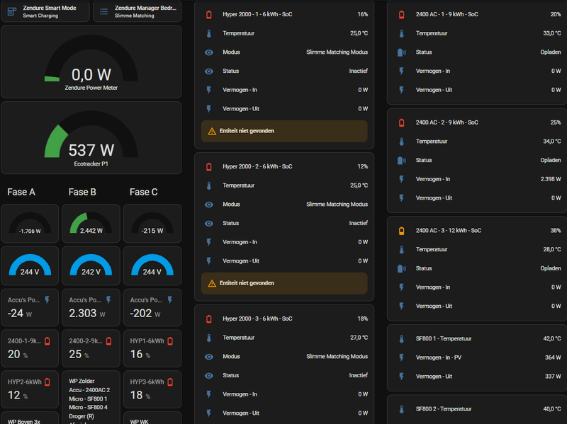

@Taro en eventuele anderen met interesse, mijn variant op de templates van @gielz is af, dat wil zeggen er is nog één theoretisch probleem door het toevoegen van dynamic load balancing dat ik kan bedenken maar nog geen echte oplossing voor bedacht heb. Nog eens goed over nadenken, denk gerust mee. :-) Probleem is dat als je load dynamisch stuurt a.d.h.v. de actuele SoC van de betreffende omvormer/batterij, dat bij grote vraag en een groot SoC verschil (dat laatste gebeurd in de praktijk niet vaak), dat het kan zijn als je bijv. 3 omvormers hebt en de vraag is maximaal (7200 Watt), terwijl batterij 1 en 2 elk 40% van de vraag moeten leveren en batterij 3 slechts 20%, dat batterij 3 ingesteld wordt op een ontlaadvermogen van 1440 Watt, 1 en 2 kunnen samen maximaal 4800 Watt leveren dus wordt er max. 6240 Watt geleverd i.p.v. 7200 Watt. Zat te denken aan iets dat als de te leveren waarde van een batterij hoger dan 2400 W is, dat het restant dan opgeteld moet worden bij een batterij die minder dan 2400 W moet leveren. Maar om dat netjes in de code te verwerken is me zo nog niet gelukt. Ook een beetje tijdgebrek vanaf morgen, dus wilde het graag vanavond afronden en hier posten.
Nog even globaal opsommen wat de toevoegingen zijn:
- Geschikt gemaakt voor 3 omvormers (2400 AC)
- Dynamic Load Balancing op basis van huidige SoC per omvormer
- Handmatige Modus standaard geïntegreerd in template
- Automatische wekelijkse kalibratie op zondag om 15.00 uur (+ mogelijkheid om met 1 druk op de knop een keer extra te kalibreren), na kalibratie terug naar modus die daarvoor geselecteerd was.
- Monitoring ingestelde minimale SoC (10%) en maximale SoC (90%) + automatische aanpassing indien foutief (tenzij aan het kalibreren, dan 10-100%)
- Monitoring van Modus Selecteren automation (nu Zendure Manager) en indien uitgeschakeld terwijl NOM automatisering (nu Zendure Worker) loopt deze weer inschakelen
- Monitoring van Zendure Worker automation indien deze benodigd is voor de werking + automatisch inschakelen
- Monitoring van P1 en kWh meter data (is deze recent bijgewerkt), zo niet en draait er een modus die deze data nodig heeft (NOM + Slim Opladen (nu NOM Alleen Opladen) + Slim Ontladen (nu NOM Alleen Ontladen)) dan stop alles. Bij herstel van de P1 en kWh meter data wordt de werking automatisch hervat.
- Bij stoppen HA (bijv. reboot) wordt alles gestopt en modus welke draaide wordt onthouden, bij start HA wordt deze modus hervat (ook kalibreren)
- Monitoring van de omvormers, indien deze niet synchroon lopen qua modus (opladen/ontladen/opladen) terwijl dit wel zo zou moeten zijn op dat moment, dan wordt dit hersteld.
- Ik zet de Led op alle omvormers standaard uit en check hier ook regelmatig op, indien aan, dan uitzetten.
- Indien één of twee omvormers wegvallen (of in een staat zijn waarin ze niks meer mogen, bijv. vol of leeg), worden de taken voor zover dat mogelijk is (max. 2400W per omvormer) overgenomen door de overgebleven omvormers. Als er nog maar 1 omvormer beschikbaar is, gaat deze uiteraard 100% van het werk leveren, bij 2 beschikbare dynamisch, maar zeg 50/50 voor het gemak. Zodra weggevallen omvormers weer beschikbaar komen, wordt dit weer teruggezet en gaan die automatisch weer mee doen en hun aandeel ontladen of opladen.
- De omvormers hebben met enige regelmaat zo'n -20W sluipverbruik als ze niks staan te doen (bij elke integratie die ik tot nu toe getest heb, in de Zendure app kan je dit alleen niet zien). Ik ben er achter dat meestal als dit het geval is, je dit kan oplossen door de modus aan te passen van Ontladen naar Opladen of andersom. Hij moet dan in de tegenovergestelde modus staat van waar hij als laatst in gedraaid heeft. Ik heb dit geïntegreerd in de templates dat dit altijd automatisch gebeurd zodra een omvormer naar idle stand gaat (bijv. vol geladen, of wachten op overschot). Helaas voorkomt dit niet altijd het sluipverbruik, maar het wordt wel gigantisch verminderd! Geen idee waarom het soms zo is als de tegenovergestelde modus gebruikt wordt dit toch sluipverbruik oplevert. Ingestelde vermogens staan in alle gevallen op 0 (en de laatst gebruikte modus inschakelen maakt dan ook geen verschil). Misschien kom ik er nog eens achter (of weet iemand dit) en kan ik de templates aanpassen zodat dit in alle gevallen het sluipverbruik tegen gaat.

Die instellingen staan inderdaad niet goed en doen nu eigenlijk niets. Deze regel zorgt er alleen voor dat het API verkeer beperkt word en doet gelukkig niets voor de NOM.
Zal vanavond even de TS updaten met de correctie in de automatisering.
Thanks, dan wordt het gewoon een kwestie van die factor wel toepassen en de correctie wel instellen zoals de andere correcties, of worden die factor en correctie er gewoon uitgehaald?
Klopt ja ik zet hem vanavond gelijk aan de rest maar dan zonder tikfouten 🤡

Ondanks dat de NOM hier goed draait en hopelijk bij meer Tweakers toch een kleine aanpassing aan de NOM met betrekking tot API berichten richting de batterij. Werkt het prima dan zou ik lekker niets gaan aanpassen.
Update
‪‪2025-07-29 🔴‬ CHANGE - Zendure NOM 1.00 Automatisering afwijking gevonden in de code die controleert of er een nieuwe waarde naar de batterij verzonden moet worden of dat deze gelijk is aan het gewenste vermogen in optie 3 en 5. Geen invloed op bestaande NOM, wel iets minder data naar de batterij wanneer je langdurig NOM draait op vol vermogen.

Vanavond voor de grap eens zitten testen met de nieuwe integratie van @FireSon met ZenSDK ondersteuning. Daar zit nu ook standaard slimme ontlading en slim opladen in en er is geen extra kWh meter nodig (gebruikt waarschijnlijk de wat onnauwkeurige meters van de batterij zelf?). Verder valt op dat de NOM nu inderdaad door draait als internet wegvalt, maar als je dan een reboot van HA doet heb je wel een probleem, want voor het starten heeft ie blijkbaar wel internet nodig?!? Ook was er in zijn oude integratie een sensor om te zien hoe je verbinding had, die is verdwenen, net zoals een paar anderen (zoals heatstate van elke individuele batterij). Maar verder geen gekke dingen tot nu toe. Ik blijf er nog even op draaien als test, misschien blijf ik er wel op (hij lijkt iets stabielere NOM te hebben, bij mijn zeer wisselvallige stroomverbruik met veel pieken), al zou dat wel een beetje zonde zijn van al m’n werk, haha.
Meld de dingen die je ziet ook even op de github van Fireson dan kan dit wellicht verbeterd worden in een toekomstige versie.
Hier met een enkele batterij is de aansturing een stuk eenvoudiger. Vannacht weer 0,001 kwh import en 0,000 kwh export.

Kon niet wachten, na nog wat afstemming met Fireson ivm mijn situatie en icm de nieuwe Zendure App de stap gewaagd....
Liep natuurlijk tijdens de installatie weer direct tegen wat zaken aan, zoals de ACE1500 van mijn pa die ook in mijn 3e account zit, dus die heeft maar even pech en knikker ik er uit ;)
Nu draait de 2400AC met de laagste SOC in zijn eentje om de zonne-opwek op te slurpen, dat werkt volgens mij zoals verwacht, met mooie 0 op de meter:
Afbeeldingslocatie: https://tweakers.net/i/2M2yPd00RoN75mJpt2CjNYnBz_k=/800x/filters:strip_exif()/f/image/8uBmyRiRu5Ws1lOmO41tcHyE.png?f=fotoalbum_large
Ook heel benieuwd hoe dit samenwerkt met de SF800's die ook netjes worden herkend en ook via ZenSDK in te stellen zijn.
Nu dus de 3 Hypers uit het ene Zendure account verwijderen (Vandaar de missende entiteit foutmeldingen), toevoegen aan mijn 3e account. Dashboards opschonen, etc. Al besloten niet meer terug te gaan, maar vooruit te gaan en indien nodig weer te helpen met debuggen :)
Heel erg bedankt voor al je werk hier aan @FireSon _/-\o_ d:)b

Enige waar ik nog wel mijn twijfels over heb: Persoonlijk zie ik liever een verdeling van de load over alle devices op basis van SoC, opslag en vermogen zoals het was. Nu wordt de load gewisseld en pakt 1 device de max load, is er dan nog iets over wordt het 2e device bijgeschakeld. Dat is heel mooi voor de RTE, maar creëert ook een aantal nadelen:
  • De load per fase kan heel erg wisselen, je krijgt fase onbalans
  • De loadbalancer van een laadpaal zal eerder ingrijpen, dus gaat een EV langzamer laden
  • De nul van de fases verschuift, dat kan problemen opleveren met 3-fase systemen
  • Als er nu voor wordt gekozen alleen op een andere fase te laden klappen mijn zonnepanelen er weer uit zoals zojuist voor het eerst in maanden weer gebeurde :(
Persoonlijk zou ik wat efficiency / extra standby verliezen willen inleveren voor het gewoon verdelen van de load over alle devices ipv het maximale vermogen van 1 device te benutten en dat te rouleren zoals nu het geval is. Maar dit zal per situatie en huishouden verschillen.
Mijn voorkeur: Netjes uitsmeren :) Zou mooi zijn als ieder voor zich die keuze via een instelling kan maken, want ik begrijp de wens om dat anders te doen ook zeker.
Constatering: De export van de 4x SF800's wordt regelmatig op 0 gezet. Even kijken of ik dat kan voorkomen. In het ergste geval maak ik daar een controle op.
Edit: Nu gaat op Fase 1 dus alle zonnestroom naar het net en wordt op Fase 3 een 2400AC geladen op een andere fase. De Hyper én 2400AC op Fase 1 doen nu niets, terwijl die eigenlijk mee zouden moeten laden wat dus hiervoor met die andere verdeling wel zo was.

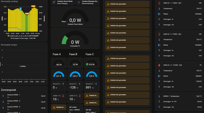

Voorbeeldje van het effect van deze keuze in mijn situatie. Op Fase 1 wordt maximaal teruggeleverd, die Hyper en 2400 AC doen helemaal niets. En op Fase B en Fase C worden 2x 2400AC en 1x Hyper geladen. Die onbalans in de fases is niet wenselijk:
Afbeeldingslocatie: https://tweakers.net/i/52ZWoRNpdANXDpuIh2J6-PPQHIg=/fit-in/4000x4000/filters:no_upscale():strip_exif()/f/image/SaQr5xlovB8INIQStsa8sPXG.png?f=user_large
Afbeeldingslocatie: https://tweakers.net/i/k-XIuqkOJoIGLUT5CM88Kn3z-K4=/x800/filters:strip_exif()/f/image/FQrfQCakGKmwXrXb4kA8ql5Z.png?f=fotoalbum_large
@FireSon Kan je hier iets mee? Een toggle in de Zendure Manager om bijv. te kiezen tussen:
  1. Powerdistributie verdelen op basis van vermogen, SoC en opslagcapaciteit
  2. Powerdistributie optimaliseren op basis van standby verbruik en zo min mogelijk apparaten gebruiken
[ Voor 17% gewijzigd door Taro op 01-08-2025 14:13 ]
