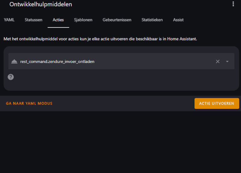

Dus dacht: ik kies voor ontladen op 2400 Watt. Maar dat blijkt nog niet goed (menugestuurd) te werken...
Als ik via Ontwikkelhulpmiddelen, Acties de commando's zoals Zendure_ontladen_250 geef.gaat het naar verwachting.
Bij Zendure 200 AC Modus Selecteren, keuze NOM echter gaat ie ontladen, in plaats van opladen. Terwijl actueel vermogen, opwek volgens P1-meter >4700 is..
Ook krijg ik bij keuze Standby ook geen response.. Hij blijft ontladen.
We zijn er dus bijna...

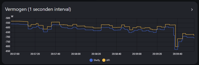

  • TCMR
  • Laatst online: 22:35
gielz schreef op donderdag 17 juli 2025 @ 22:52:
De energysocket is voor het uitlezen van het vermogen van de batterij.
Oké, na het hele topic doorgelezen te hebben snap ik nu waarom: te vaak de API van de accu uitlezen kan leiden tot freezes. Vandaar jouw workaround via een alternatief meet-device. Jammer, want "outputHomePower" zou prima geschikt zijn.
Ik heb je oplossing draaiend, zoals ik schreef: een stuk eleganter zo, via de API. Hij trekt wel meer energie uit het net dan Firesons integratie. Die ging juist een beetje de andere kant op (duwde meer terug). Uiteindelijk is het allemaal marginaal, maar goed, je wilt het zo strak mogelijk hebben, dat is toch een beetje de sport ;)
Afbeeldingslocatie: https://tweakers.net/i/F-T4AM-0cBoVGtc_HYXMDnjNWvc=/800x/filters:strip_icc():strip_exif()/f/image/zeNpF9tO5n9DhUS37Z3Ojh8c.jpg?f=fotoalbum_large
  • gielz
  • Laatst online: 22:58
gielz
TCMR schreef op zaterdag 19 juli 2025 @ 22:39:
Je zou met de offset dit strakker kunnen inregelen verwacht ik. Ziet er hier zo uit;
Afbeeldingslocatie: https://tweakers.net/i/6MassPEZGlSIbrMkfCpNRjDQQlk=/800x/filters:strip_exif()/f/image/eWxbUKfSlDxbZbsOpmdHWvoP.png?f=fotoalbum_large
Zelf kijk ik nooit naar de NU weergave maar eerder naar mijn "Helaas Pindakaas" chart om te bepalen waar nog wat te halen valt;
Ja hé, die feature zat er vanochtend nog niet in! In dit tempo loop ik altijd achter :+
Thanks, ik ga morgen de configuratie updaten.

In de NOM sinds de start van de TS heb je bij het laden en ontladen een correctie optie in de laatste stap (uitvoeren van het command). Onderstaande is de instelling nu hier. 20 watt minder meenemen bij het ontladen en 40 watt minder gaan laden dan mogelijk. Pas je de waarde aan en sla je de NOM op dan zal hij direct na 4 seconden daar gebruik van maken.
ONTLADEN {% set correctie = 20 %}
LADEN {% set correctie_export = 40 %}
Daarmee kun je dus makkelijk zelf je ideale NOM bepalen zonder extreme aanpassingen te doen.
*Laadgedrag aanpassing

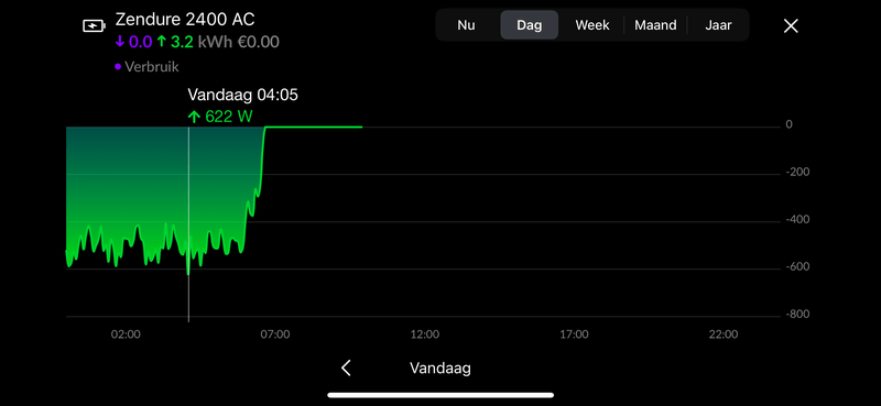

  • Hieke
@gielz Opnieuw dank voor het delen van je applicatie en support daarop!
Vanochtend, de eerste nacht met NOM als resultaat:
9 Watt afname van grid
145 Watt teruglevering aan grid
Een fantastische score, boven verwachting. Heel blij mee!
Uit de 4 accu's was ik van 90% naar 58% teruggezakt. Dat was iets meer verlies dan ik had ingeschat.
Die capaciteit moest dus weer gevuld worden.
Echter:
Toen de pv-productie op gang kwam ging de 2400 AC naar Standby.. In HA stond netjes NOM ingesteld..
Wat kan daar de oorzaak van zijn? Een instelling in de Zendure app op smartphone verwacht ik niet. Jouw applicatie is toch de baas? Hems staat uit.
Ik kan het even niet verzinnen. Jij suggesties?

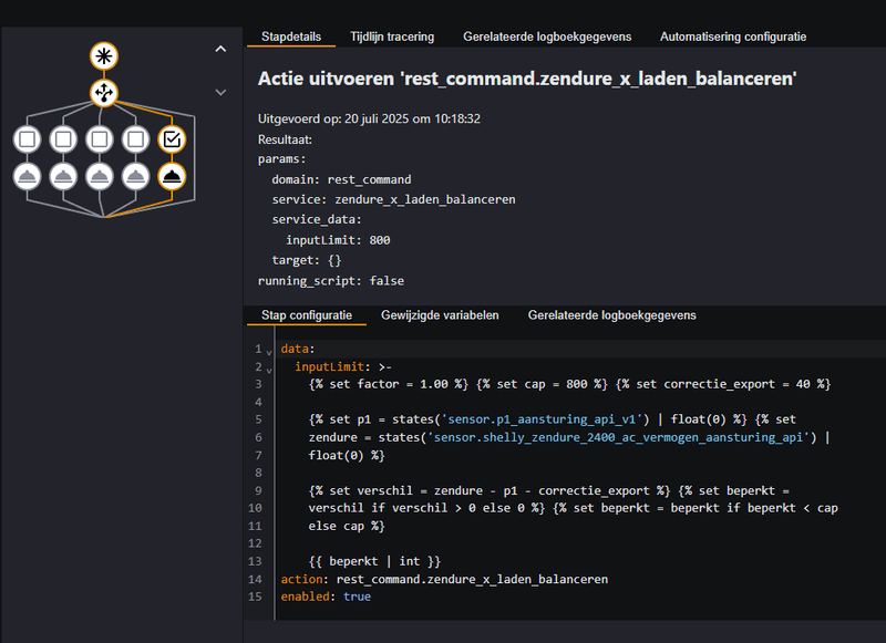

Hij gaat iig niet ontladen dat is al een pluspunt. ;)
Wat je kunt doen is even de automatisering NOM openen. En dan Tracering weergeven rechtsboven aanklikken. Als je dit even deelt (of wellicht zie je het zelf dan al). Hier zie je namelijk exact welke afslag hij neemt en waarom;
*Hier zie je dus 800 naar de 2400 AC. (ja, helaas nog maar 1 batterij dus op 800 watt)

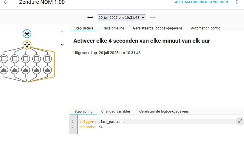

Mag ik langs deze weg dan misschien nog een vraag stellen m.b.t. tracering?
Je en de grafiek spreken over 5 acties. Maar ik tel 11 RESTful commands. Deze worden gebruikt in de Zendure 2400 AC Modus Aan (drop-down) menu alsmede in de NOM 1.00 automatisering.
Die gele lijn correspondeert mijns inziens met mijn actieve keuze NOM, maar ik zie in de naastgelegen route een rest_commando dat ik verwachtte. Hopelijk kan ik hier wat meer inzicht krijgen?
Afbeeldingslocatie: https://tweakers.net/i/u8AmD9FrJ5afHp6eltRZIvWG9Ns=/800x/filters:strip_icc():strip_exif()/f/image/zhWiGBlWxPRYyCRGFaNIevYu.jpg?f=fotoalbum_large
Panasonic K-series split 9 kW, gasloos sinds dec 23 | Tesla MY LR | PV 9,6 kWp | 2 x Zendure SF 2400 AC, 17.280 kWh
  • gielz
gielz
Hieke schreef op zondag 20 juli 2025 @ 21:29:
Ik had inderdaad één sensornaam over het hoofd gezien bij vervangen in het script Zendure NOM 1.00 bij de laatste sequence. Excuses :X
          - data:
              inputLimit: >-
                {% set factor = 1.00 %} {% set cap = 2400 %} {% set
                correctie_export = 80 %}
                {% set p1 = states('sensor.p1_actueel_vermogen') |
                float(0) %} {% set zendure =
                states('sensor.zendure_2400_ac_vermogen_aansturing_api_v1') |
                float(0) %}
                {% set verschil = zendure - p1 - correctie_export %} {% set
                beperkt = verschil if verschil > 0 else 0 %} {% set beperkt =
                beperkt if beperkt < cap else cap %}
                {{ beperkt | int }}
            action: rest_command.zendure_x_laden_balanceren
            enabled: true
        alias: >-
          Tijdens opladen balanceren naar -80 watt (alleen tussen 2u na ☀︎ en 1u
          voor ☾) (100% van aanbod)
Alleen geen idee of dit stukje script gerelateerd is aan het opladen bij een pv-overschot. Gaan we morgen zien. Hij staat nu weer aardig te NOMmen.
Moet wel bekennen dat ik steile leercurve ervaar.. Maar een hele mooie case om me in te verdiepen in HA.
Klopt de gele lijn is wat hij heeft gedaan de laatste keer. Je ziet hier 6 lijnen die gevolgd kunnen worden. Van links naar rechts;
1) Flash opslag instellen
2) Ontladen starten
3) Ontladen gaan balanceren
4) Laden starten
5) Laden gaan balanceren
6) Niets doen
Ik zou dus een probleem verwachten in optie 4 want optie 5 kan niet starten als optie 4 niet geweest is. Deze zou ik iig even nalopen met betrekking tot de sensoren. Je kunt ook je NOM even DMen naar mij dan check ik hem voor je.
De leercurve kan inderdaad flink zijn als dit je eerste Home Assistant project is. Maar de voldoening als je het zelf werkend krijgt is natuurlijk wel heel leuk! *O*

  • michielonline
  • Laatst online: 17-11 19:23
Kan hem nu opslaan.
Hij start nog niet met een actie, komt elke 4 seconden door de lus zonder actie uit te voeren. Gok dat dat nog kom door de ac modus die niet goed staat, want als ik die conditions disable begint ie ineens te lopen!

  • gielz
gielz
michielonline schreef op maandag 21 juli 2025 @ 20:41:
Kan hem nu opslaan.
Ik krijg die AC modus ook nergens met de hand ingesteld op NOM, wellicht dat dit een gevalletje is eerste keer handmatig aanzwengelen?
Als je alles netjes hebt gevolgd en 2 automatiseringen aan hebt staan (handmatig is optioneel) dan kun je de entiteit zendure_2400_ac_modus_selecteren op je dashboard zetten die bepaald in welke modus je werkt.

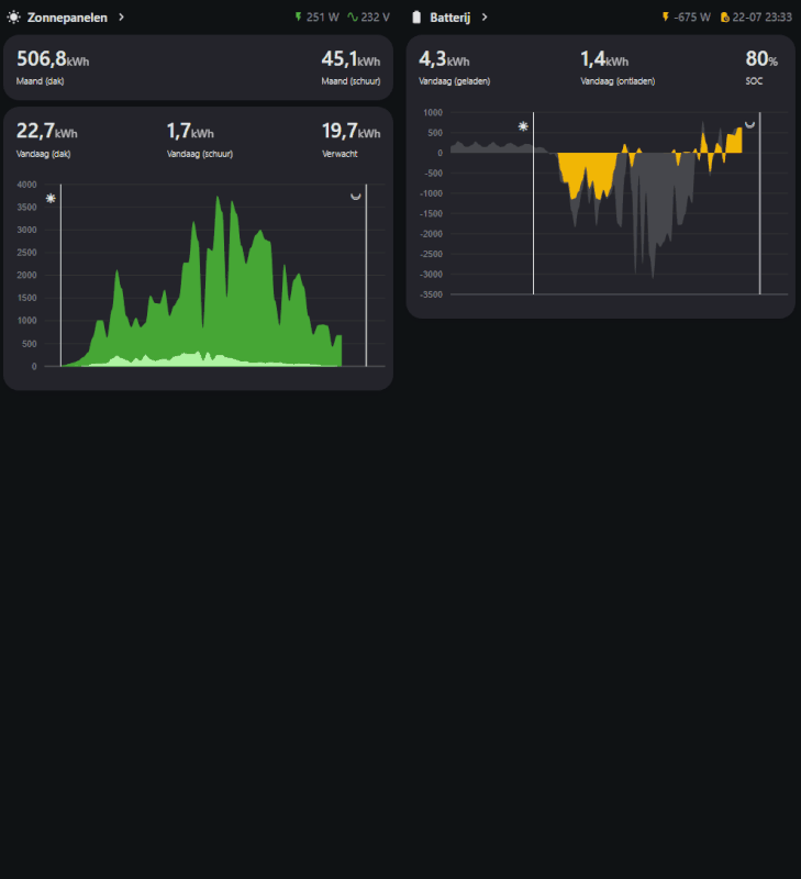

Dashboard grafiek kun je hier vinden, dit is wel een uitgeklede variant;
https://gathering.tweakers.net/forum/view_message/82759844
Hier ziet het er zo uit (stukje thuis dashboard);
Afbeeldingslocatie: https://tweakers.net/i/pHUse_5SbO88dmgZoh6OZST0wYU=/x800/filters:gifsicle():strip_exif()/f/image/LSCnrM2TV3YJRfrphnaXFRi6.gif?f=fotoalbum_large

EDIT; heb hem even voor je erbij gepakt, suc6!
  - resource: http://192.168.0.172/properties/report  # Omvormer kan bevriezen
    scan_interval: 1
    sensor:
      - name: "ZenSDK Zendure 2400 AC Vermogen Aansturing API"
        value_template: >
          {% set opladen = value_json['properties']['outputPackPower'] | int %}
          {% set ontladen = - (value_json['properties']['packInputPower'] | int) %}
          {% if opladen != 0 %}
            {{ opladen }}
          {% else %}
            {{ ontladen }}
          {% endif %}
        unique_id: ZenSDK_Zendure_2400_AC_Vermogen_Aansturing_API
        unit_of_measurement: "W"
        state_class: measurement
        device_class: power
*Verschil tussen Shelly meting direct bij het stopcontact VS het API vermogen
Afbeeldingslocatie: https://tweakers.net/i/f5ubR0VA4OvkCNKoL9jObzczdTY=/800x/filters:strip_exif()/f/image/p8NW0ndiO43HHV3YTqcrMJAd.png?f=fotoalbum_large
[ Voor 51% gewijzigd door gielz op 22-07-2025 21:02 ]

  • DaWizza
Morgen komt de Home wizard plug binnen, verder is alles al aanwezig (hoewel ik liever de zendure p1 meter heb dan de home wizard p1, maar die komt eraan)
De installatie van zowel de batterij als de HA setup was een makkie, props voor de handleiding. Als het morgen zover is dan gaan NOM meteen aan, 9 maanden met minieme afname moet dan wel mogelijk zijn.
Ik merkte wel op dat met de dev settings in HA het aansturen meteen werkte (zoals in de handleiding staat) maar met het pulldown menu gebeurt er weinig als ik bijv. 2400 ontladen kies. Heb ik iets gemist?
Heb je in stap 4 de automatisering aangemaakt voor je selectielijstje? Zo ja dan kun je deze openen en even naar je tracering kijken welke optie hij heeft genomen bij het selecteren van 2400 watt.
Afbeeldingslocatie: https://tweakers.net/i/i38QywZT_BePmtOUDmUqo2BVoiI=/fit-in/4000x4000/filters:no_upscale():strip_exif()/f/image/jTrVOCfDHgesVGkoFS3c4Iyp.png?f=user_large
Afbeeldingslocatie: https://tweakers.net/i/NDulpB8VKRwGZqDUKInmQqurDpE=/800x/filters:strip_exif()/f/image/nWGWZPhWa3PQSqppEXzjoLDZ.png?f=fotoalbum_large

gielz schreef op dinsdag 22 juli 2025 @ 20:46:
Het is het proberen waard, met firmware 1.03 kon het niet. Je zal dan het gecombineerde vermogen per seconden moeten uitlezen. Er kan trouwens niets mis gaan, je batterij kan bevriezen maar dat is makkelijk op te lossen als het een 2400 AC is.
Laat even weten wat de uitkomst is. ;)
    scan_interval: 1
    sensor:
        value_template: >
            {{ opladen }}
          {% else %}
            {{ ontladen }}
          {% endif %}
        device_class: power

gielz schreef op maandag 21 juli 2025 @ 10:31:
@pieterh78 Er gaat iets niet goed in je configuratie. Want er is inderdaad een offset beschikbaar maar dan hebben wij het over afwijkingen van 0-30 watt. En niet -445 watt :+
Controleer als eerste je P1 en de Energysocket, zijn ze per seconden en hebben ze überhaupt data en staan ze goed in je NOM automatisering. (vervangen via kladblok, als het afwijkende sensoren zijn).
Zou er zo uit moeten zien;
Uitlezen P1 en socket op 10 sec gezet. De NOM automatisering op 11 sec. Dit is het resultaat van afgelopen nacht.
Afbeeldingslocatie: https://tweakers.net/i/5pmQuLlFrPFW-gC_qeg3BEBOqIY=/800x/filters:strip_exif()/f/image/nVu25LDFOa8gXwS1sJpZU1NN.png?f=fotoalbum_large
Zag er al een stuk stabieler uit. Vandaag wel gemerkt dat de NOM vaak stilstond waarbij de socket -25 watt aangaf. Vanavond viel het me op dat het afgegeven vermogen maar op bleef lopen ipv van gestabiliseerd.
Afbeeldingslocatie: https://tweakers.net/i/0JEj0zlYrWGXmlH5mMv5cTGmkNs=/x800/filters:strip_exif()/f/image/NE0Shr8PlppUOXKc1cdMN6SR.png?f=fotoalbum_large
Daarop alles een keer verwijderd en opnieuw aangemaakt.
Morgen nog eens kijken wat de nacht gedaan heeft. Hopelijk stabiel.
  • geert1992
  • Laatst online: 20:40
geert1992
Afgelopen nacht heeft NOM gedraaid(slim ontladen) in combinatie met drie Hypers en de Fireson-integratie. Helaas verliep dit niet zoals gehoopt. De hypers lijken alle kanten op te schieten; zowel in vermogen als in de hoeveelheid apparaten.
Het zou prettig zijn om meer mogelijkheden te hebben om zelf in te stellen hoe NOM wordt aangestuurd. Bijvoorbeeld door per apparaat een eigen Zendure Manager te koppelen, of juist door binnen één Zendure Manager meer gedetailleerde keuzes te kunnen maken.
Wat mij betreft mag alle energie gewoon uit 1 hyper komen, zolang het totale verbruik maar onder de 1200 watt blijft, tenzij er een verschil in SOC ontstaat van bijvoorbeeld 5 procent.

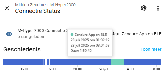

Wat mij opviel is dat de lokale mqtt bij 2 van de 3 hypers een tijd wegviel(let niet op eerdere gaten in de tijdlijn, dit heb ik zelf veroorzaakt):
Afbeeldingslocatie: https://tweakers.net/i/ISxmFWSTIsPyWImsBOBJOOfUvME=/fit-in/4000x4000/filters:no_upscale():strip_exif()/f/image/mnJk4PlP5aYCBA1RWZqIV98X.png?f=user_large
Afbeeldingslocatie: https://tweakers.net/i/ZXh2Pqs1iBXRaSI95REW-jBRiXQ=/fit-in/4000x4000/filters:no_upscale():strip_exif()/f/image/BPKJkoWCIndnVx2348fTo8u2.png?f=user_large
Zijn er meer mensen met 3 hypers, en die hetzelfde ervaren? Of is het probleem te veel apparaten?

Fireson integratie werkt bij mij prima met 3 Hypers. Probleem zal het wegvallen van mqtt zijn geweest. Als dat gebeurt blijft de Hyper hangen.
Welke versie gebruik je? En maak je gebruik van mqtt? Zal vanavond nog eens NOM proberen, kijken of het probleem er nog steeds is.

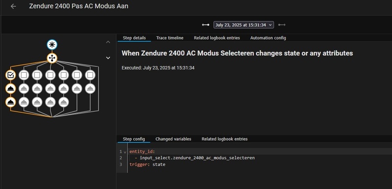

  • DaWizza
In de trace lijkt het prima te werken:
Afbeeldingslocatie: https://tweakers.net/i/CuFG-5gbhSPwkFwMG0gB9eD0Og8=/800x/filters:strip_icc():strip_exif()/f/image/deGgNKPhkkFLLFQy6G4eebd7.jpg?f=fotoalbum_large
Ook de automations draaien:
Afbeeldingslocatie: https://tweakers.net/i/4IPe6tGgs6YB8cIzSGNsUcuWKRQ=/800x/filters:strip_icc():strip_exif()/f/image/jZN2pwXW21sTf1RocBPYpxSp.jpg?f=fotoalbum_large
Zojuist nog een keer HA herstart en opeens werkt het _/-\o_
Nu weer verder lezen in het topic, 800W laden is veel te weinig :+

1.0.47, met mqtt
  • geert1992
geert1992
Thanks! Ik ga die even installeren, kijken of dat helpt.

Ik heb de config uit de startpost netjes aangepast aan de SF 800 Pro, maar wat ik ook doe, ik krijg die rest_commands niet aan de praat. Ik heb de Docker container al zo'n 3 keer herstart. Via de GUI ook al een herstart of 8. Ik heb geen idee waar ik die dingen moet vinden. Entities werken prima overigens. Restful command is zichbaar in integrations, maar daaronder niets en bij Helpers ook niets. Wat gaat hier verkeerd.

De rest commands zijn alleen zichtbaar bij de Ontwikkelhulpmiddelen >> Acties. Ik heb wel eens via de GUI meer dan 10x moeten herstarten voordat dit permanent ging werken. De Docker zelf zou je niet aan hoeven komen.

@gielz
Ik ga eens kijken. Eerst ontwikkelhulpen zien te vinden want ik heb alles in het Engels gezien het feit dat van de Nederlandse vertalingen altijd licht onpasselijk word.
D'oh dat is natuurlijk gewoon Developer tools.
Bingo: ik heb ze gevonden. Thanks! Het gaat dus toch goed, ik zat alleen op de verkeerde plaats te kijken. Wanneer gaan ze dat HA eens overzichtelijk maken.

gielz schreef op woensdag 23 juli 2025 @ 19:46:
Hamertje links onder boven het tandwieltje. ;)
Ja daar maak ik vaker gebruik van :P Alleen nooit gezien dat daar dan nog een 'Actions' tab onder zit.
Om mijn initiele vraag maar zelf te beantwoorden:

in de laatste pre7 werkt mijn hyper weer. echter zie ik bij een paar entities:
zoals Connectie Status: Niet beschikbaar
Ik heb de local eerder geprobeerd maar met mijn EMQX als mqtt broker kreeg ik dit niet voor elkaar.
mijn ble esphomes zien de devices, maar toch leek het niet te werken.
iemand hier ervaring mee?

@Verwijderd
Ik ben de volgende code in config.yaml
YAML:
24
25
26
27
  zendure_invoer_ontladen:
    url: http://192.168.x.xx/properties/write
    method: POST
    content_type: "application/json"
    payload: >
        "sn": "xxxxxxxxxxxxxxxxxxxx",
        "properties": {
          "smartMode": 1,
          "acMode": 2,
          "outputLimit": {{ states('input_number.handmatig_vermogen') | int }}
  zendure_invoer_laden:
    url: http://192.168.x.x/properties/write
    method: POST
    payload: >
        "sn": "xxxxxxxxxxxxxxxxxxx",
        "properties": {
          "smartMode": 1,
          "acMode": 1,
          "inputLimit": {{ states('input_number.handmatig_vermogen') | int }}
Wel even een input_number aanmaken dan. Die gebruik ik voor testen. Die zet ik dan even op 0 en stuur het bijbehorende restcommando. Je serienummer en IP even goed zetten.
Dit is inderdaad de handmatige modus (oude variant). In de TS staat een nieuwere variant die x_laden en x_ontladen gebruikt. Dus als jij ziet dat het vermogen bijvoorbeeld -25 standby is dan zet je hem op 0 handmatig eventjes om dat te cancelen of moeten daar meer fratsen voor uitgehaald worden?
Zendure-HA.com | Run Zendure your way — in Home Assistant
  • Devke
  • Registratie: December 2022
  • Laatst online: 23:13
Devke
gielz schreef op donderdag 24 juli 2025 @ 16:45:
Hij reageerd niet altijd direct. Dus soms is herhaling nodig. Verder hoef je niets te doen.
