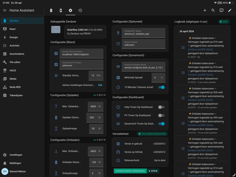

gielz schreef op zondag 26 april 2026 @ 20:58:
Post even een screenshot van tabblad 1 en je configuratie tabblad.
OK, zie onderstaand:
Afbeeldingslocatie: https://tweakers.net/i/gPOaIPopsRI3PS1301Cmd7CsP88=/800x/filters:strip_icc():strip_exif()/f/image/pB6OdFhP75vCBLyKZHoP3VGd.jpg?f=fotoalbum_large
Afbeeldingslocatie: https://tweakers.net/i/DVMkLggHLKXoYtAtkPALxpFUT7o=/800x/filters:strip_icc():strip_exif()/f/image/6PMx61lH5PmTArea3MWflUYn.jpg?f=fotoalbum_large
[ Voor 39% gewijzigd door Eduardo M op 26-04-2026 21:03 ]
Unknown weghalen in beide dynamische handmatige periodes. Met de volgende release zal dit niet meer fout gaan bij nieuwe gebruikers:
Aanbevolen instellingen worden automatisch ingesteld
Bij het invoeren of wijzigen van het Zendure IP-adres (input_text.zendure_2400_ac_ip_adres) worden de aanbevolen instellingen automatisch toegepast:
Standby Vertraging ingesteld op 15 minuten
Opladen Starten Bij ingesteld op -300 watt
Start Ontladen Bij At ingesteld op 100 watt
Ontlaadmarge ingesteld op 5 watt
Oplaadmarge ingesteld op 50 watt
Minimaal toegestaan laadpercentage ingesteld op 10%
Maximum toegestaan laadpercentage ingesteld op 100%
Dynamisch Handmatige Periode (Morgen) beide velden worden leeg ingesteld.

gielz schreef op zondag 26 april 2026 @ 21:06:
Jep, dat was de oplossing, dank je Gielz!

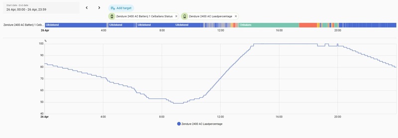

  • Maarten60
  • Laatst online: 22:26
In de laatste release (v20260424/2) wordt de celstatus berekend.
Als ik een grafiek bekijk varieert de status tussen uitstekend en onbalans binnen 24 uur en lijkt er een relatie met de SoC.
Afbeeldingslocatie: https://tweakers.net/i/laNf_h2E6jrHWrb0H4rwQuISdsw=/800x/filters:strip_icc():strip_exif()/f/image/BG1JpPZABXj6dtjDfVrsskIq.jpg?f=fotoalbum_large
Kan iemand mij uitleggen welke conclusies ik hier uit kan trekken? Is deze score goed of slecht?

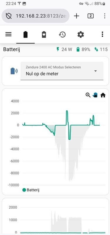

  • cowboy02
  • Laatst online: 18-10 10:11
Afbeeldingslocatie: https://tweakers.net/i/cLMV9v2O1WEn1MebSTgM4QGacy8=/x800/filters:strip_icc():strip_exif()/f/image/aKFvo6XnIhZehDu5r2EfZPuh.jpg?f=fotoalbum_large
Ik zit klem met HA daar ik geen waardes bij de sensors zie , zou iemand mij een schopje in de richting kunnen geven waar ik de oplossing moet zoeken.

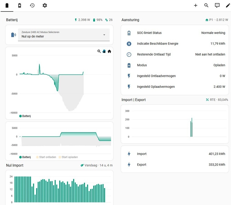

  • bhuurne
  • Registratie: November 2022
  • Laatst online: 22:22
Hoi, sinds een ruime maand ben ik in het bezit van een 2400AC+. Eerst wat ervaring opgedaan met HEMS, maar gisteren de @gielz integratie geïnstalleerd en HEMS uitgeschakeld. Ondanks dat ik een beginner ben met Home Assistant, ging de installatie probleemloos (dank voor de duidelijke uitleg @gielz !). Ik wil de integratie gebruiken om de batterij op te laden op goedkope uren en dan NOM te draaien op de resterende uren van de dag. Ik dacht hiervoor de modus 'Dynamic Smart Matching' te gebruiken. Ik heb het als volgt ingevuld in het dashboard:
Afbeeldingslocatie: https://tweakers.net/i/dKLN3l9P-wa13vUoIcTZWl1ikFQ=/x800/filters:strip_exif()/f/image/1RWhuOUWFKMRqXDN9VEWiWCk.png?f=fotoalbum_large
Ik zou verwachten dat de batterij dan alleen oplaadt tijdens de goedkope uren die ik aangegeven heb. Maar vanmorgen zag ik dat de batterij al tijdens de dure uren begon met opladen, ondanks dat de sensor.dynamic_lowest_price_period toen op Nee stond. Bij de instellingen heb ik minimal spread op 30% gezet. Wat zie ik over het hoofd?

bhuurne schreef op maandag 27 april 2026 @ 14:09:
Deze modus is geforceerd laden op de goedkoopste periodes en daar buiten NOM. Dus laden en ontladen op basis van de zon.
Zendure-HA.com | Run Zendure your way — in Home Assistant

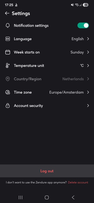

  • Amdwarrior
  • Laatst online: 07:13
Ik heb Authorisation Key nodig wat rondvraag op Google gedaan, maar elke keer zeuren over developer options, die nergens te vinden is mijn versie 6.1.0.
Zendure app werkt gewoon prima.

  • Amdwarrior
gielz schreef op maandag 27 april 2026 @ 17:45:
Onder profile in de zendure app, staat de key onderaan.
Afbeeldingslocatie: https://tweakers.net/i/0MVxTXMWyh3tyQsU0VvWJkenc7Y=/x800/filters:strip_icc():strip_exif()/f/image/2lm9G49Rcw5iLSbOzFnsvWVK.jpg?f=fotoalbum_large
Zie niks staan?
  • Amdwarrior
koboy schreef op maandag 27 april 2026 @ 17:34:
Officieële Zendure/fireson integratie? Kijk eens onder apparaten - je accu - MQTT....
Sorry gaat om p1 meter.
Gewoon stukje restcode toevoegen aan je configuration.yaml. Niets met de chinese cloud te maken vervolgens; https://github.com/Gielz1...0%90-P1-CT-meters-(API's)

Maarten60 schreef op maandag 27 april 2026 @ 10:17:
Balans zoeken op het einde van het laden (100% SoC) is niet vreemd. Ik zie wel dat het best lang duurt daar. Dat zie ik bij 1 batterij hier ook. Wat de standaard een beetje is? Ik heb eens wat referentie opgevraagd bij Zendure. Zeker omdat de ene batterij snel is en steeds dezelfde pas weer in balans is als ik een paar uur daarna begin te ontladen.
Afbeeldingslocatie: https://tweakers.net/i/Bc77EQM1HJf8sJClPrvy4My_i0A=/fit-in/4000x4000/filters:no_upscale():strip_exif()/f/image/0T9Jlnico7HGn35bmblD5yFw.png?f=user_large
Batterij 1 is eigenlijk batterij 4. Ik heb die een tijdje terug eens geswapt voor een test. Als je dan goed kijkt (terug swappen) dan is heel set 2 er langer mee bezig. Set 1 met 3 batterijen stuk minder lang. Let even niet op de ruimte in de grafiek, my bad.

  • DrNickB
  • Registratie: Juli 2017
  • Laatst online: 18-10 14:02
Let op ik ben geen expert.
Maar volgens mij is het heel normaal, zelf is er tijdens het laden/ontladen en het balanceren altijd wat verschil.
het duidelijkste resultaat is volgens mij altijd als hij een tijdje stil staat en niks aan het doen is.
Zelf monitor ik deze aardes al enige tijd (niet via zo een drempel waarde, maar gewoon getal verschil.)
en merk dat hij vlak na het op of ontladen altijd nog schommelt, terwijl hij na een tijdje gewoon netjes stabiel blijft.

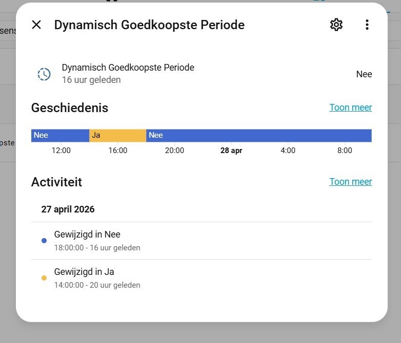

  • slvans
  • Laatst online: 19:52
gielz schreef op maandag 27 april 2026 @ 17:04:
Ik zit met precies hetzelfde als Bhuurne. Ik zou dus graag willen dat de accu wordt volgeladen op de goedkoopste uren met zonnestroom (zeker als ik anders negatief moet terugleveren). Mijn zonnepanelen kan ik namelijk niet uitschakelen op afstand. En de rest van de dag op basis van NOM ontladen als de zonnepanelen niets opwekken.
Afbeeldingslocatie: https://tweakers.net/i/OYP64X149bcUgkyKjSr3N35FFNE=/800x/filters:strip_icc():strip_exif()/f/image/lR9cwRRlgkVFVjLA0iDsOfMB.jpg?f=fotoalbum_large
Afbeeldingslocatie: https://tweakers.net/i/VM_0_7EX89ugJMbAbG9XSe7Pgy4=/fit-in/4920x3264/filters:max_bytes(3145728):no_upscale():strip_icc():strip_exif()/f/image/77lSAtj4yoayZZe6QnR34DYR.jpg?f=user_large
Ik had de verwachting dat er nu niet geladen zou worden. Alleen rond het middaguur.
Alleen ik begrijp je antwoord niet helemaal. Er is dus volgens mijn niet één modus voor. Dus ik moet zelf een automation bouwen om ervoor te zorgen dat de accu's vol geladen worden op de goedkoopste 4 uren van de dag. Dus op die uren naar Dynamisch NOM duur en de rest van de dag op NOM. Begrijp ik dat goed?
[ Voor 27% gewijzigd door slvans op 28-04-2026 10:17 ]

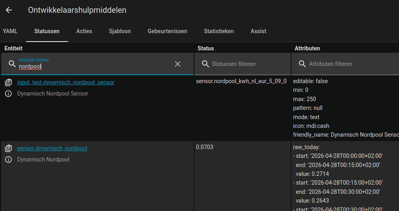

kan je laten zien wat er bij ontwikkelinghulpmiddelen staat bij de status van nordpool?
Afbeeldingslocatie: https://tweakers.net/i/uyY0DiSEXGSy-IcfcogBedFuGKg=/800x/filters:strip_exif()/f/image/LMbi3LFsagC2VWt0s4fHaGeR.png?f=fotoalbum_large
Afbeeldingslocatie: https://tweakers.net/i/-rjzd4zg9yPgFaWbbct02s9EIcY=/800x/filters:strip_exif()/f/image/XDwGp8X0mY5C3LzDYYQyCl5F.png?f=fotoalbum_large
en van gielz de "Dynamisch Nordpool" stuk?

Wai_AM schreef op dinsdag 28 april 2026 @ 13:41:

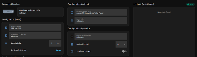

Misschien heeft het iets te maken dat ik de engelse versie gebruik ?

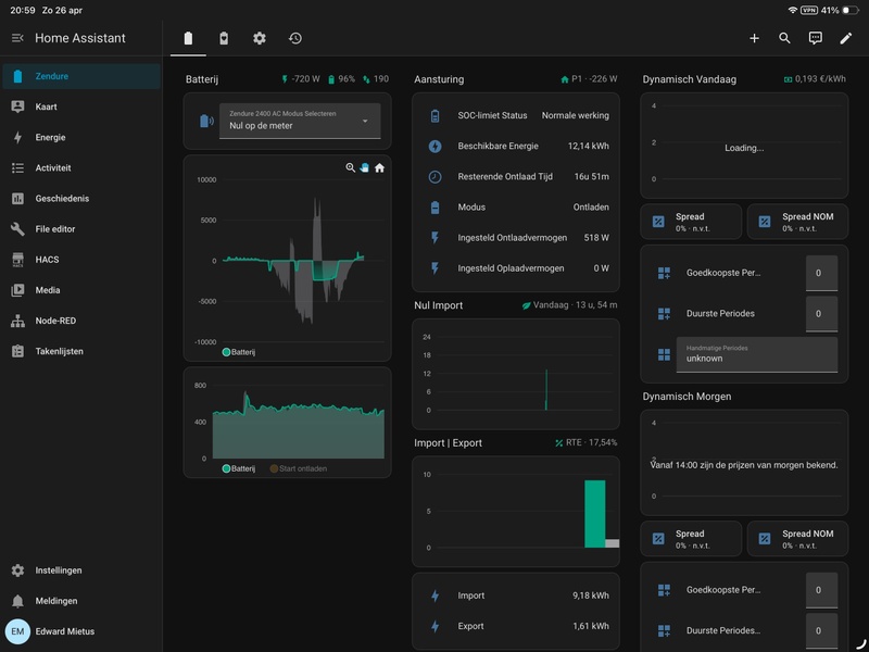

Ik beheer tevens een extra configuratie met 2 stuks SF2400 AC met elk 3 accu's middels de @gielz applicatie en de @gast777 proxy in NR. Via VPN kan ik direct meekijken in het thuisnetwerk.
De opstelling leek al 6 weken goed te werken totdat ik opmerking kreeg dat de nauwkeurigheid tegenviel. Er wordt in de avonduren continue van de grid afgenomen en slechts een deel uit de accu's wordt aangevuld.
Enkele gegevens:
slimme meter: Sagecom T210-D ESMR5
P1-meter: Zendure smart meter P1 ZDZHP1
Er wordt alleen NOM gedraaid.
HEMS staat uit. Accu's zijn bijna vol.
Via onderstaande screenshot is goed te zien hoe in de avond het rustgebruik alsmede verhoogd gebruik niet gevolgd worden. De onderbrekingen van groene lijn worden veroorzaakt door een reboot van de HA-server.
Afbeeldingslocatie: https://tweakers.net/i/mjqJED5ImErQ7Fagr81G48QI1JI=/x800/filters:strip_icc():strip_exif()/f/image/0Z64k5JrqMcyHkUKrjlxoagT.jpg?f=fotoalbum_large
Configuratiepagina:
Afbeeldingslocatie: https://tweakers.net/i/qcsnZkYPbzXYiYz0RKDUDe4E13g=/x800/filters:strip_icc():strip_exif()/f/image/m7PhhWqBz7n7kVM99Ur9qX8A.jpg?f=fotoalbum_large
Op die lokatie draait eveneens P1-monitor en daarin is goed te zien dat er volop van het net wordt afgenomen. Vanochtend rond 8 uur is al 919 Wh afgenomen omdat het systeem te weinig ontlaadt.
Afbeeldingslocatie: https://tweakers.net/i/7zAmm-eB9RskBuTJdV1h3_P3XC0=/800x/filters:strip_icc():strip_exif()/f/image/SbDXRxxAEiGSPnyZBdEperWv.jpg?f=fotoalbum_large
Afbeeldingslocatie: https://tweakers.net/i/qpmsKB6kINdlkgq5ojEc6m9VJlo=/800x/filters:strip_icc():strip_exif()/f/image/Ptcy6aN8B3LwTdonODBfTZEV.jpg?f=fotoalbum_large
Heeft iemand een verklaring voor de oorzaak van dit gedrag alsmede een oplossing?

Hieke schreef op dinsdag 28 april 2026 @ 15:00:
Enkele gegevens:
Configuratiepagina:
Jammer dat de "health" tab ontbreekt....
Wat mij opvalt is dat het (ont)laden begrenst lijkt op 2400W, en dat de tweede omvormer niet meedoet.
Wat gebeurt er bij snel opladen en snel ontladen? Komt er dan wel 4800W tevoorschijn?
Als er inderdaad maar 1 omvormer meedoet, controleer dan IP adressen, Wifi dekking, etc. geef eventueel beide omvormers een reboot.
Ik zie ik zie wat jij niet ziet, en het is....... ach laat ook maar je ziet het toch niet!
  • JT
  • Laatst online: 23:27
JT
VETAK y0
Wat zijn de ervaringen hier als je de Zendures volledig blokkeert van internet? Als ik in het topic zoek op "offline" dan vind ik er niet veel over, meer over of de accu's in HA te zien zijn. Ik snap dat je dan updates gaat missen maar blijven ze volledig functioneren?
Ecodan warmtepomp
  • Hieke
koboy schreef op dinsdag 28 april 2026 @ 15:41:
Dank voor meedenken.
Bijgaand de health-tab:Afbeeldingslocatie: https://tweakers.net/i/fEMUukz_LxXYgmxmVlKnuL98ij4=/800x/filters:strip_icc():strip_exif()/f/image/OmXgnWwS90CjuBT5XrmAJf7a.jpg?f=fotoalbum_large
Dacht zelf dat wifi wel een rol zou kunnen spelen maar de pingtijden van 9 ms naar de P1-meter zijn ook uitstekend.. Die componenten hangen naast de router en de bekabeld aangesloten RPI waar HA op draait.
Waaruit leidt je dit af?
Hieronder screenshot van laadproces vanochtend; tikt de 5000 Watt net niet aan..Afbeeldingslocatie: https://tweakers.net/i/j8EO9W3N6xxQ7-3nalvx9nTXTeE=/800x/filters:strip_icc():strip_exif()/f/image/vUY4EgtjJd0hB8pGMFras6Uy.jpg?f=fotoalbum_large
Met name het niet volgen van het exacte huisverbruik bevreemdt me.

Zojuist ook even de proef op de som gedaan. Als ik kies voor Snel ontladen schakelt alleen Zendure 2 naar 2400 Watt ontladen.
Afbeeldingslocatie: https://tweakers.net/i/IEV4WuESWlhsU3qG0qtbr1Su-u8=/800x/filters:strip_icc():strip_exif()/f/image/8V13qX4eifkVIPdJ6ZFSMxjD.jpg?f=fotoalbum_large
Ik zal eens uitvragen wat de betreffende setting in de app op smartphone is.

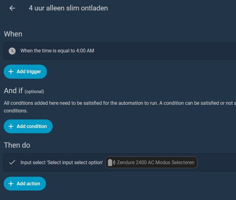

Voor jou en @ppaulv dit is nu waar de AI's uitermate handig voor zijn. Het is via instellingen/settings --> automatiseringen --> nieuwe automatisering niet heel moeilijk maar met een LLM kan het ook makkelijk.
Als inspiratie:
alias: 4 uur alleen slim ontladen
description: ""
triggers:
  - trigger: time
    at: "04:00:00"
conditions: []
actions:
  - action: input_select.select_option
    metadata: {}
    target:
      entity_id: input_select.zendure_2400_ac_modus_selecteren
    data:
      option: Alleen slim ontladen
mode: single
Afbeeldingslocatie: https://tweakers.net/i/E2c8kDXkIqplfukf68Zyd5IvcE8=/fit-in/4920x3264/filters:max_bytes(3145728):no_upscale():strip_icc():strip_exif()/f/image/v5iMFyoASHMnjNWbYOc06m4D.jpg?f=user_large
  • koboy
  • Laatst online: 23:23
koboy

  • Flexiilex
  • Laatst online: 17:32
gielz schreef op dinsdag 28 april 2026 @ 19:52:
Zet hem even in dynamisch handelen en maak dan na 5 minuten even screenshots van dashboard tabblad 1 en het hele configuratie tabblad inclusief log gedeelte.
Hierbij de screenshots, thanks voor het meedenken! De batterij springt echt net zojuist in "ontladen" maar er is volgende grafiek geen duur moment meer die binnen de 14 uur valt.. Heel raar dit..
Het lijkt wel alsof hij wat schema's achterloopt ofzo. Wat ik daarmee bedoel is alsof hij naar andere dure en goedkope momenten kijkt van vanmiddag, toen had ik dat een paar keer aangepast (even uit m'n hoofd) om te laten trilgeren
Afbeeldingslocatie: https://tweakers.net/i/LUxKUS5jvO7XerB2bCW0x-wGgEw=/800x/filters:strip_exif()/f/image/B1GAm2Khg47kRfPEwDz1etu9.png?f=fotoalbum_large
Afbeeldingslocatie: https://tweakers.net/i/49RX7oJ7Vk990gREJrN1I8GOGLE=/800x/filters:strip_exif()/f/image/jalw0l4YHsa0PfWJrOUmpJM2.png?f=fotoalbum_large
[ Voor 17% gewijzigd door Flexiilex op 28-04-2026 21:43 ]
Flexiilex schreef op dinsdag 28 april 2026 @ 21:33:
Het valt mij trouwens ook op dat hij langzamer ontlaad in snel ontladen dan in dynamisch handelen, weet niet of dat hoort?
Staat je tijdzone wel goed in home assistant. Instellingen > systeem > algemeen > tijdzone gmt +01:00 amsterdam. Of integratie zon even bekijken hoe laat de zon op komt.
Wat betreft snel ontladen deze functie gebruikt hij ook onder dynamisch.
  • Eboman
  • Laatst online: 21:06
Eboman
Ondertitel
Ik probeer mijn solarflow 2400 pro te koppelen via de Gielz methode, ik heb de packages toegevoegd en het dashboard gemaakt. Ik werk met een custom sensor voor mijn P1 info, welke ik heb ingevoerd en het ip van de solarflow. Als ik deze url opvraag krijg ik ook wat terug van de API :
http://192.168.2.92/properties/report
Maar het device lijkt niet te laden in HA maar ook de logs lijken nog niets te doen ?
Afbeeldingslocatie: https://tweakers.net/i/z1vEo7Le9Br4m6iqiMfOK5R6Gig=/800x/filters:strip_exif()/f/image/LvdqtDVz7MXcqSFMUVvYYsoF.png?f=fotoalbum_large
wat zou een volgende stap kunnen zijn ?

gielz schreef op dinsdag 28 april 2026 @ 21:48:
Tijdzone staat netjes op amsterdam zoals je zegt. Kan het zijn dat hij van slag is door het vaak aanpassen van de dure/ goedkope uren in combinatie met de migratie van HA naar een mini pc? Ik ben benieuwd wanneer hij nu stopt met ontladen aangezien dat nu eigenlijk niet de bedoeling is.
Vanaf 21:30 ziet hij dat de dynamische uren “duur” zijn en gaat ontladen maar de grafiek was niet rood.
Eboman schreef op dinsdag 28 april 2026 @ 22:03:
HA al eens herstart? Dan komen de entities beschikbaar als t goed is

  • DrNickB
de sensor waarde in de afwijkende P1 mag niet met spaties.
Je moet even de volledige Juiste waarde hier voor opzoeken.
(even van uitgaande dat alles klopt).
Je home energy meter sensor heeft spaties home assistant werkt altijd met _. En je connected devices unknown, herstart van ha nodig of de zendure mag niet door ha benadert worden (ander lan).
[ Voor 6% gewijzigd door gielz op 28-04-2026 22:25 ]

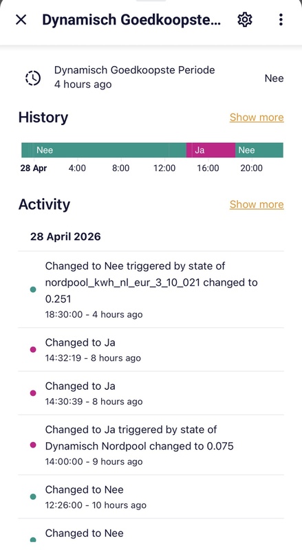

Flexiilex schreef op dinsdag 28 april 2026 @ 22:09:
Kun je even de dynamisch goedkoopste periode sensor openen en kijken wat er staat rond deze periode wat zie je dan in de attributen? Het gaat iig ergens niet goed met de tijd. Er was ooit eens 1 gebruiker waarbij de tijdzone op de nas/vm niet goed stond. Waar ik dit ook aan zie bij je screenshot is dat de grafiek afwijkt tov wat er bovenaan staat bij de grafiek (staat duur)
  • BizzieBis
  • Laatst online: 17-10 21:12
Er lijkt een spatie voor het IP adres van de Zendure te staan. Kan ook dat ik het verkeerd zie uiteraard.
Het beste is ook om even in de log van HA zelf te kijken. Wellicht kom je daar ook wat foutmeldingen betreffende de integratie tegen.

  • Eboman
Eboman
Ondertitel
gielz schreef op dinsdag 28 april 2026 @ 22:18:
Sensor gefixed en blijkbaar had ik een spatie voor het ip address. Dat is dus slecht zichtbaar. Nu draaien we.

  • Flexiilex
gielz schreef op dinsdag 28 april 2026 @ 22:22:
Goedkoopste prijs was tussen 2 en half 7 zegt die, dat lijkt niet echt te kloppen natuurlijk.
Om 22:30 is hij gestopt met ontladen en om 23:00 weer begonnen met ontladen.
Edit: Op de host zelf staat de tijd ook gewoon goed. Ik denk door te snel de dure uren aanpassen dat hij van slag is?
Afbeeldingslocatie: https://tweakers.net/i/GkAW6VAS53vdrIsLS7O3RJBpD98=/x800/filters:strip_icc():strip_exif()/f/image/2JQBYLcaw7aytcNlpJhjv1vM.jpg?f=fotoalbum_large

  • ..Christiaan..
  • Laatst online: 19-10 10:50
..Christiaan..
..zwll..
Wellicht een open deur....
Ik zit zelf bij Zonneplan. Kan ik de Nordpool sensoren vervangen voor de zonneplan sensoren? Ik wil graag obv de zonneplan prijzen bepalen of de batterij moet laden of niet.
De integratie werkt verder wel heerlijk. Mijn homewizard P1 heeft gelukkig geen enkele moeite met de 2400AC+.

  • ralphkeb
  • Laatst online: 19-10 13:13
Henkoes schreef op woensdag 29 april 2026 @ 11:13:
Dit is een intressante. Lijkt er op dat ik de nordpool config steeds net niet aansluitend krijg aan het tarief van zonneplan. Doet zonneplan wat bijzonders in negatieve uren?
Zie onderstaand, ik heb dat ingevuld en nu matched het exact met Zonneplan:
Wai_AM schreef op zaterdag 18 april 2026 @ 18:40:
Zonneplan volgens jeroen.nl
btw: 0,21
opslag energieleverancier: 0,0165
energiebelasting = 0,0916
Als ik dat gebruik dan komt het precies overeen.
