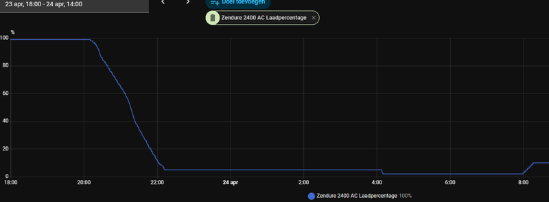

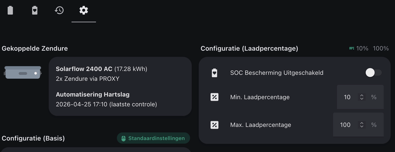

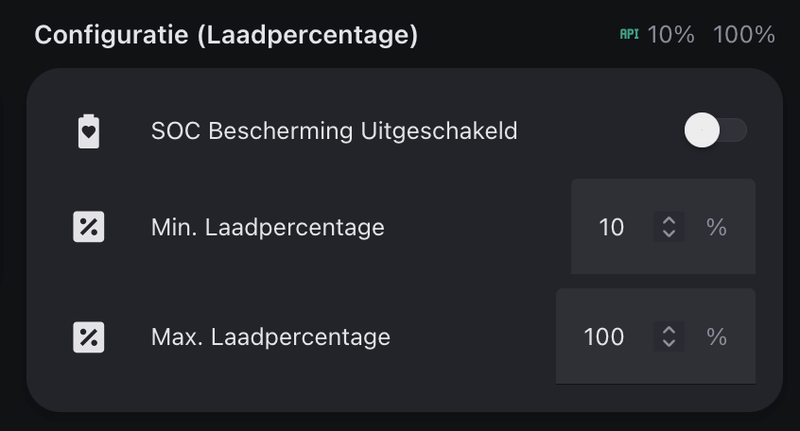

Gebruik sinds gisteravond de laatste testversie . Om uitschakelen SOC bescherming te checken.
Afbeeldingslocatie: https://tweakers.net/i/nJeWXxIDh4tFbRkV6KpClI48fDU=/fit-in/4000x4000/filters:no_upscale():strip_exif()/f/image/iKB3HVxAoKq9KF3nruFO0ze7.png?f=user_large
Gedurende de nacht daalde de SOC van 5% naar 2%
Afbeeldingslocatie: https://tweakers.net/i/VKNaWzSpNtxNdBrOAexx9n2eZqw=/800x/filters:strip_exif()/f/image/kd0WcKPlv7DAkJ9aXwsaCzUt.png?f=fotoalbum_large
Allemaal zoals verwacht, maar hoe kan ik zien dat de BMS ingrijpt? Werd om 8 uur wat zenuwachtig en heb SOC bescherming maar weer aangezet.

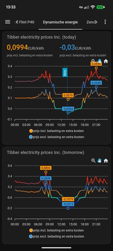

Ik zie voor morgen erg vreemd gedrag. Een spread van -3000%......
Afbeeldingslocatie: https://tweakers.net/i/XW_VxXcUQWssMIG3T1ERCxoGTBA=/x800/filters:strip_icc():strip_exif()/f/image/MmHS3WpwOzmRVqxjbtnoLxUk.jpg?f=fotoalbum_large
Onder het motto: if it ain't broke don't fix it draai ik nog de april (test?) release van 20260223. Bugje in die versie of nog bestaand?
Ik heb in elk geval de minimale spread maar even naar -4000 gezet....

geen foutje, eerste dag in het jaar met echt negatieven tarieven incl energiebelasting en opslag.
reageer te snel, zie bij versie 20260419 dat het -400% spread is, -4000 is wel teveel van het goede.
Dus eerste ochtend piek zendure leeg dumpen en bij negatieve prijzen volgooien.

@gielz Denk dat de berekening van de spread aangepast moeten worden om er voor te zorgen dat er ontladen gaat worden. Met een deling door een negatief gemiddeld laadtarief kom je natuurlijk op een negatief getal uit.
Voorstel: delen door de absolute waarde van het gemiddeld laadtarief? Of de absolute waarde nemen van het eindresultaat? Het gaat natuurlijk om een uitzonderlijke situatie, maar de exacte waarde van de spread boeit niet zo veel gezien de spread in centen juist mega groot is.

Zeer uitzonderlijk maar wel lekker ;)
Opgelost in https://github.com/Gielz1...-zenSDK/tree/Next-release
Geen zin om totaal te updaten dan zijn hier de regels die aangepast zijn;
https://github.com/Gielz1...3892083f4056b88b98686bd05

Maar klopt toch dat gewenste spread op -4000 een snelle workaround is? Kan ik na de release rustig updaten...
Ik zie ik zie wat jij niet ziet, en het is....... ach laat ook maar je ziet het toch niet!
koboy schreef op vrijdag 24 april 2026 @ 15:36:
Zou inderdaad ook moeten werken. Je kunt ook alleen de 4 regels aanpassen dan update je niet en tweak je alleen de code.

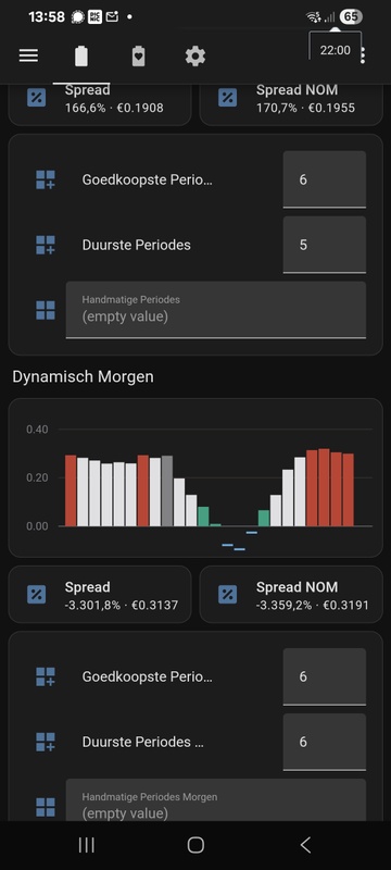

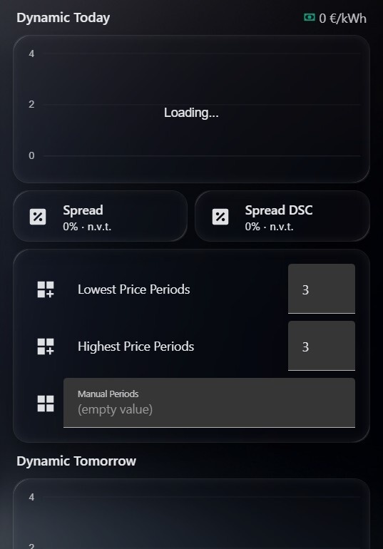

Zie ik nou dat als je een handmatige periode invoert dat de piek- en daltijden uitgeschakeld worden? Ik dacht dat het erbij gezet zou worden, maar ik zie die piek- en daltijden helemaal niet meer in de grafiek….
Ook niet als die handmatige periode voorbij is.
Afbeeldingslocatie: https://tweakers.net/i/rt_Mrhk88B884thVvc6eUuECZLo=/x800/filters:strip_icc():strip_exif()/f/image/G36XJjXuRjmlRr0JWReD81YG.jpg?f=fotoalbum_large

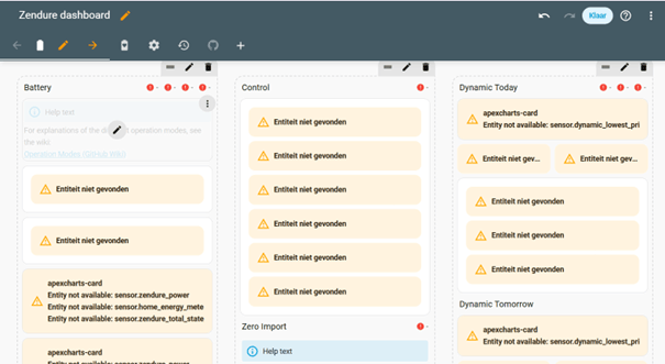

Bij mij blijven die 2 venstertjes dynamisch vandaag / morgen geheel leeg. Enig idee waarom? De rest is mooi gevuld

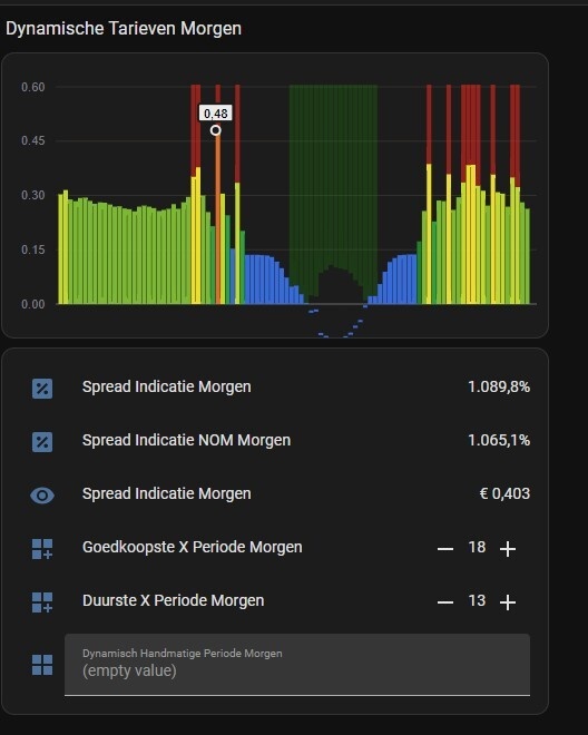

Even voor de zekerheid, ik draai v20260412 en zie een spread van -1083% voor morgen: gaat dit nu wel of niet goed morgen? @gielz
Afbeeldingslocatie: https://tweakers.net/i/gCi1dQt-663V8NbKFT25hngyxWo=/x800/filters:strip_icc():strip_exif()/f/image/d0kuO8OHMttSbCVRgJRYNOup.jpg?f=fotoalbum_large
  • Pakhaas
  • Registratie: Juli 2016
  • Laatst online: 20:50
Flexiilex schreef op vrijdag 24 april 2026 @ 22:12:
Niet goed, aantal berichten hierboven heeft @gielz een update geplaatst. 4 regels aanpassen in de package file.

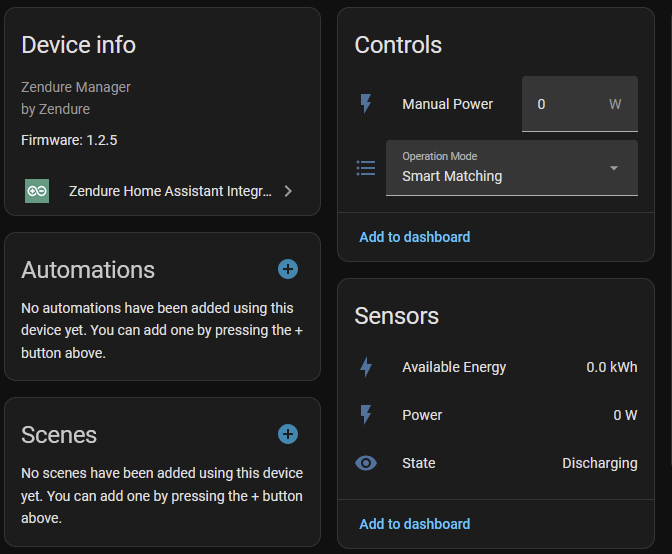

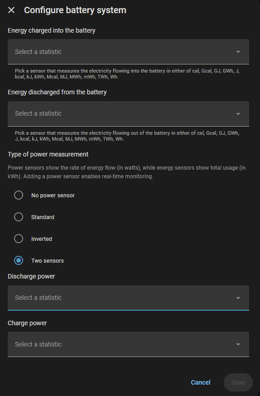

Hoe kan ik de aansturing van de 2400 Pro nog even bij HEMS laten, maar de status en statistieken uitlezen via Home Assistant?
Ik wil graag nog even de out-of-the-box-ervaring hebben qua software, maar wel al in mijn Energy Dashboard in Home Assistant een batterij kunnen zien.
Ik heb een SlimmeLezer+ en Zendure P1-meter, via een actieve splitter gekoppeld. Beide kan ik uitlezen in HA; de laatste is ook gekoppeld aan de batterij, en werkt.
Wat niet werkt: ik wil import/export en SoC zien in HA, en ook, of met name, deze instellingen voor een batterij kunnen instellen:
Afbeeldingslocatie: https://tweakers.net/i/OtVWjpascChokB5F-Qfs_qzhZwg=/x800/filters:strip_exif()/f/image/dwBSqIADEAXw5rrka082qih5.png?f=fotoalbum_large
Ik heb via HACS de https://github.com/Zendure/Zendure-HA geïnstalleerd en geconfigureerd met app token, maar die integratie lijkt alleen m'n P1-meter te herkennen:
Afbeeldingslocatie: https://tweakers.net/i/iLMOwYIPYxSei2noBg5k48N2yFk=/fit-in/4000x4000/filters:no_upscale():strip_exif()/f/image/dq5HxmJH7JwOzWJlLXLGVuWL.png?f=user_large
De state klappert elke paar seconden tussen idle en discharging, maar dat lijkt meer de mismatch tussen vraag (huis) en aanbod (batterij) te zijn, die braaf constant staat te ontladen, met wisselend vermogen om de meter op nul te proberen te houden.
Via een POST vanuit Insomnia (Postman-achtige tool) heb ik MQTT enabled, want op http://192.168.88.99/rpc?method=HA.Mqtt.GetConfig bleef enabled: false terwijl de rest van de config klopte (handig ook dat je password er plaintext uit komt), en nu zie ik een heleboel MQTT-discovery- en -databerichten voorbijkomen, maar niets op de availability-topics, dus alles blijft unavailable ondanks data:
Message 3999 received on Zendure/sensor/xxx123/packInputPower at 11:02 PM:
430
QoS: 0 - Retain: false
Message 3998 received on Zendure/sensor/xxx123/packInputPower at 11:01 PM:
478
Message 3997 received on Zendure/sensor/xxx123/packInputPower at 11:01 PM:
441
Kan wat ik wil? Kan ik de batterij (lokaal) uitlezen zonder hem direct te moeten aansturen (dus: met HEMS actief)? Zo ja, hoe?

Ik heb daarom een iets andere definitie gebruikt van de spread:
in plaats van
{{ ((avg_duur - avg_goedkoop) / avg_goedkoop * 100) | round(1) }}
doe ik
{{ ((avg_duur - avg_goedkoop) / avg_duur * 100) | round(1) }}
De dag dat de duurste uren onder nul zitten moet nog komen...
Het veranderd natuurlijk wel de waarde van de threshold. Dus je moet dan andere grenswaardes gaan gebruiken.
[ Voor 4% gewijzigd door fabudop op 24-04-2026 23:14 ]

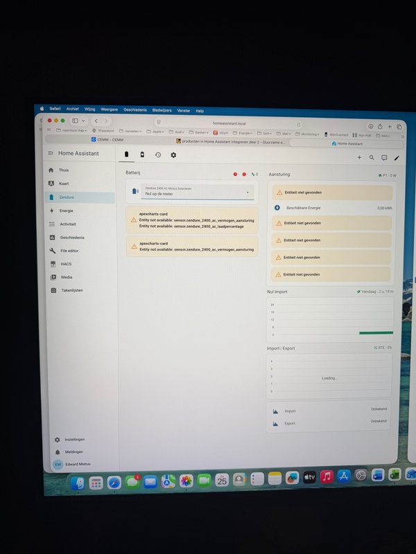

Ik probeer de zenSDK van Gielz werkend te krijgen, maar de entiteiten verschijnen niet in het dashboard
Ik heb nauwlettend de instructies gevolgd:
de nieuwste zendure_ha_zensdk_gielz1986.yaml in de packages map geplaatst en de configuration.yaml aangepast -> HA opnieuw opgestart -> alleen de entiteiten verschijnen niet. Zie screenshot. Wat gaat er fout? Afbeeldingslocatie: https://tweakers.net/i/ZeYu6gDaH67qGXUyFk6jjZfPjZc=/fit-in/4000x4000/filters:no_upscale():strip_exif()/f/image/lFnzNTquMOMlFOi9ngnnoH9s.png?f=user_large

Als eerste melder vandaag.....
Ik heb waarschijnlijk geen tijd die 4 regels aan te passen. Volgens Gielz zou het ook moeten werken om de gewenste spread wat verder negatief te zetten. Staat bij mij nu op -4000, maar ik houd het morgen even in de gaten, net als de SolarEdge PV omvormer
  • Flexiilex
  • Laatst online: 17:32
koboy schreef op vrijdag 24 april 2026 @ 23:47:
Op vakantie/niet thuis oid? Is echt 3 min werk namelijk
  • koboy
  • Laatst online: 20:29
koboy
Heb een idee voor een icon
Flexiilex schreef op vrijdag 24 april 2026 @ 23:48:
Computer aan moeten zetten, even goed voor gaan zitten en vooral niet gestoord willen worden.
Wat lastig met 2 stuiterende kinderen en je sport avond op vrijdag. Ben net weer thuis.
En als het werkt de spread even op een vreemde waarde te zetten is dat sneller. Had ik meteen al gedaan toen ik de rare situatie zag.
Draai nog de april test versie. Updaten daarvan was ik ook nog niet aan toegekomen.

fam.bloemhof schreef op vrijdag 24 april 2026 @ 23:14:
de nieuwste zendure_ha_zensdk_gielz1986.yaml in de packages map geplaatst en de configuration.yaml aangepast -> HA opnieuw opgestart -> alleen de entiteiten verschijnen niet. Zie screenshot. Wat gaat er fout? [Afbeelding]
Kunnen eigenlijk maar 3 dingen betekenen.
1) na het invullen van het zendure ip / homewizard ip moet je nog een keer herstarten zodat alle sensoren aangemaakt worden. (kan nog wat duidelijker in de readme)
3) dashboard is een andere taal dan je gekozen package.
2) de package staat niet juist. Post even een screenshot van je configuration.yaml en waar je package exact staat.
Zendure-HA.com | Run Zendure your way — in Home Assistant
Package, automatisering en dashboard alle 3 in het engels gepakt? Mixen met Nederlands gaat niet. Het is of Engels of Nederlands.
minimum spread kan niet negatief zijn (min = 0), dus gaat denk ik niet werken
  • koboy
koboy
Faraz schreef op zaterdag 25 april 2026 @ 09:14:
Gisteren nagevraagd bij Gielz, en zou ook moeten werken. Heeft dat helaas niet gedaan. Laatste restje is niet gedumpt vanochtend, dus moet nog even aan de gang zo.
Heb je (achteraf inderdaad gelijk in. Had hem ingesteld op -4000 en hij leek dat ook te accepteren.
Zonet de boel toch nog moeten aanpassen, en zie na de herstart dat de spread weer op 25% stond, maar dat wel de uren juist waren gebleven.

Vanmorgen had ik ivm de negatieve prijzen de configuration yaml aangepast. De oude config yaml gaf negatieve spread bij negatieve prijzen, dat had ik opgelost.
Ik dacht ook gelijk de laatste automatisering er in te zetten, dat ging prima, alleen liep ik er tegenaan dat de batterij niet verder wilde laden dan 70% was gelimiteerd door de Gielz automatisering. Kon nergens vinden waar ik dat moest aanpassen, dus heb de oude automatisering weer terug gezet. Toen kon ik weer laden tot 100%. Iemand een idee hoe dat kan? Misschien een nieuwe functionaliteit in de automatisering die ik zo snel niet kon vinden.
  • gast777
  • Registratie: Februari 2023
  • Laatst online: 20:09
R.K schreef op zaterdag 25 april 2026 @ 14:20:
Dat komt door het nieuwe veld Max Laadpercentage. Die staat default op 70% ipv 100%. Dus even op 100% zetten.
Afbeeldingslocatie: https://tweakers.net/i/VQui1OEdAWH8xOkFLE1B_aF9ino=/800x/filters:strip_exif()/f/image/M9fgHH02Av1E36C7niGDkmON.png?f=fotoalbum_large

gast777 schreef op zaterdag 25 april 2026 @ 14:52:
Wat betekent het schuifje "SOC bescherming"?
  • ppaulv
  • Laatst online: 16:21
@gielz (en anderen uiteraard), in jouw automatisering (dank, dank !) kan ik allerlei verschillende soorten gedrag kiezen en configureren. Maar ..... is het ook mogelijk het volgende te doen? Als dat zou moeten kunnen ga ik uitzoeken hoe maar als je nu al kunt zeggen dat dat hiermee (nog) niet kan, verspil ik er nog geen tijd aan.
VAnwege mijn oude 4.2 meter kan ik geen mooie NOM draaien maar los daarvan wil ik het liefst mijn accu vullen met de goedkoopste stroom van de dag en weer leeg trekken op de duurste momenten. Ik heb over een paar maanden een Zonneplan dynamisch contract. NOM op zich is niet van belang, optimale (laagste) kosten wèl. Nu betwijfel ik dus of een strakke NOM de beste keuze is om de laagste kosten te hebben in huis.
Nu denk ik, met mijn boerenverstand, dat ik stroom uit het grid moet gebruiken die het goedkoopst is, al dan niet met uitgesteld gebruik via mijn accusysteem.
Dus : een periode bepalen waarin doorgaans de stroom het laagst is, daarin de accu volle bak voltrekken en de rest van de dag en tot het begin van dezelfde tank-periode de volgende dag 'slim ontladen', geen NOM (want dat lukt toch niet en de stroom is de rest van de dag te duur en mijn accu zou mijn verbruik redelijk moeten afdekken voor 1 dag).
Is dit correct geredeneerd? En zo ja, kan dit gerealiseerd worden met de huidige versie van jouw automatisering?
Een alternatief scenario zou nog kunnen zijn in de periode dat m'n panelen goed produceren 'slim opladen' met een minimum van zeg 800W zodat als de zon wegzakt m'n accu zeker vol is. Ook die vind ik wel interessant om te kunnen doen en is weer de vraag of dat nu al zou kunnen?
Een heel verhaal, excuus, maar ik kom er zelf niet helemaal uit vrees ik.
One cookie a day keeps the doctor away !
  • gast777
Henkoes schreef op zaterdag 25 april 2026 @ 15:05:
SOC bescherming betekent dat als de SoC (Laadpercentage) onder de minimum ingestelde waarde komt, dat Gielz hem dan automatisch laat opladen, zodat hij niet ver onder het minimum kan zakken.
Deze functie is standaard aan, maar kun je met dat schuifje uitschakelen.
6 kWp solar | Zendure SF2400AC+ 16 kWh | Daikin Intergas Hybride 8kW | Tesla Model Y RWD 2023 | Fiat 500e 2014

  • gast777
R.K schreef op zaterdag 25 april 2026 @ 16:15:
Kan ik dat in het nieuwe dashboard vinden?
Onder de Configuratie tab (tandwiel) van de nieuwste test versie ("Next-release" branch).
Afbeeldingslocatie: https://tweakers.net/i/TkucXiB1-ITEar8bhPxz6vqJRwI=/800x/filters:strip_exif()/f/image/OZ3oh4hOo37DEvDc00O2NYgy.png?f=fotoalbum_large

  • CodeCaster
CodeCaster
Stop AI Slop
CodeCaster schreef op vrijdag 24 april 2026 @ 23:06:
Ik kon zo snel echt niks vinden dat niet-ingrijpend was (nogmaals: ik wil HEMS eerst gewoon z'n ding laten doen voordat ik het boeltje zelf ga aansturen), dus even wat sensors bij elkaar geraapt via de lokale HTTP-API:
Afbeeldingslocatie: https://tweakers.net/i/r6wRMJN9fOQIySzbwzRV1kk6PYw=/fit-in/4000x4000/filters:no_upscale():strip_exif()/f/image/vJvKWqUjXVP8km60GEgvERsQ.png?f=user_large
Nu nog de polling ophogen en de afgeleide energie-sensoren maken, maar het is een begin. Ik snap Python steeds beter. :+

CodeCaster schreef op zaterdag 25 april 2026 @ 17:36:
Je kunt ook Zendure HA met operation OFF gebruiken of Gielz zonder automatisering. Dan lees je alleen uit.

  • CodeCaster
CodeCaster
Stop AI Slop
gielz schreef op zaterdag 25 april 2026 @ 17:59:
Zie de quote van mezelf: het uitlezen via Zendure HA is dus niet gelukt; alle sensors blijven op 0 staan. De state lijkt meer op een weerspiegeling van de P1-meter dan van de omvormer, die klappert namelijk elke paar seconden heen en weer:
Afbeeldingslocatie: https://tweakers.net/i/XzfFCktfRdRHqlNS3rSpBtjXFrs=/800x/filters:strip_icc():strip_exif()/f/image/umlhJTlG9ZDBh0mbcdpW7BY9.jpg?f=fotoalbum_large
De imprtort/export gaat (binnen de bandbreedte van 50 Watt) telkens door het nulpunt bij zowel laden als ontladen, dankzij de verversingssnelheid van eens per seconde. Lijkt me by design. Maar dat is dus niet de staat van de batterij.
Ik zal de jouwe nog eens een kans geven dan. Installatiestap twee noemt ongeveer "zet HEMS uit", maar dat wil ik nog niet doen - en hoeft dus niet?
[ Voor 9% gewijzigd door CodeCaster op 25-04-2026 19:35 ]
Waar is de brand, meester?
CodeCaster schreef op zaterdag 25 april 2026 @ 19:31:
Bij de Gielz zolang je de automatisering niet actief zet of niet in HA zet zal hij alleen maar uitlezen en is HEMS de baas. Je kijkt alleen maar mee.

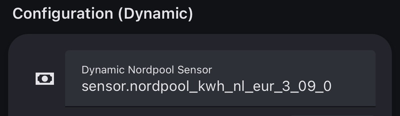

Krijg de dynamic pricing niet aan het werk, hacs nordpool add-on geinstalleerd, sensor aangemaakt nordpool_kwh_nl_eur_3_10_021 en kan deze ophalen in histogram en zie pricing.
Afbeeldingslocatie: https://tweakers.net/i/uKmMy2IyKHKXJnepdCpVKskL_-o=/fit-in/4920x3264/filters:max_bytes(3145728):no_upscale():strip_icc():strip_exif()/f/image/QMIWxXxMzTvj1Gz71Ogt1ha2.jpg?f=user_large
Maar loading blijft in beeld zonder de bars
Afbeeldingslocatie: https://tweakers.net/i/_8LJxuusjhMoRBkgL793A7P54JM=/fit-in/4920x3264/filters:max_bytes(3145728):no_upscale():strip_icc():strip_exif()/f/image/e2YUPFJRcmlrp9MKVxfobdXf.jpg?f=user_large
Word sensor.dynamic_nordpool gevuld met data van sensor.nordpool_kwh_nl_eur_3_10_021?
Entity sensor.dynamic_nordpool blijft leeg bij mij, gebruik alles in EN maar in Nordpool NL settings zou dat issue kunnen geven?
[ Voor 4% gewijzigd door Petertje750 op 25-04-2026 22:11 ]
Petertje750 schreef op zaterdag 25 april 2026 @ 22:09:
Zou er zo uit moeten zien (mijn sensor heet uiteraard anders), sensor. vergeten?
Afbeeldingslocatie: https://tweakers.net/i/uLjYyJCn5lSSzNj1juCcarol_Jc=/800x/filters:strip_icc():strip_exif()/f/image/VZ3WMgxxg0GzgcAyFd6br5K1.jpg?f=fotoalbum_large
  • Petertje750
  • Laatst online: 17-10 22:37
gielz schreef op zaterdag 25 april 2026 @ 22:17:
Ik maak gebruik van onderstaande code voor sensors. waarom zie ik een bliksem en bij jou een banknote pictogram? is ocde nodig of kan je beter gebruik maken van de natve hacs nordpool sensor?
Sensor vanuit nordpool integratie

Je Nordpool Hacs sensor moet je linken aan gielz via input_text.dynamic_setting_nordpool_sensor deze heeft zon cash icoon. Zoals beschreven op de wiki onder tab 4; https://github.com/Gielz1...%80%90-Available-entities
Dit invul veld staat ook inclusief helptekst op het configuration tabblad binnen het plug-n-play dashboard.

Inmiddels de stappen doorlopen om de Gielz automatisering aan de praat te krijgen. Zendure P1 meter is toegevoegd aan HA en ook met de nodige moeite het plug en play dashboard geïnstalleerd. Als ik echter eea probeer te starten (modus: nul op de meter) gebeurt er echter vooralsnog niets en blijven de batterijen op Standby staan. Ook het dashboard ziet er nog niet al te fraai uit. Iemand enig idee wat ik fout doe?Afbeeldingslocatie: https://tweakers.net/i/4OgPDzJGSE6sV-HJBeVwbZDE1w4=/x800/filters:strip_icc():strip_exif()/f/image/1W8ku5rHX6RKKa6Z4g6kJrqq.jpg?f=fotoalbum_large
  • DrNickB
  • Registratie: Juli 2017
  • Laatst online: 18-10 14:02
Eduardo M schreef op zaterdag 25 april 2026 @ 23:23:
Inmiddels de stappen doorlopen om de Gielz automatisering aan de praat te krijgen. Zendure P1 meter is toegevoegd aan HA en ook met de nodige moeite het plug en play dashboard geïnstalleerd. Als ik echter eea probeer te starten (modus: nul op de meter) gebeurt er echter vooralsnog niets en blijven de batterijen op Standby staan. Ook het dashboard ziet er nog niet al te fraai uit. Iemand enig idee wat ik fout doe?[Afbeelding]
Zou je ook even screenshot van je tandwiel pagina kunnen maken?
Daar de juiste P1 sensor ingevoerd en de juiste zendure info ingevoerd?
Mini Server - PiHole, Backups, Nextcloud | NUC - HomeAssistant (docker), Zigbee2Mqtt (docker), ZwaveJSUI (docker), mqtt, P1-USB | Zendure SF800Pro | 1350Wp PV
  • Eduardo M
  • Registratie: Mei 2014
  • Laatst online: 19-10 13:10
DrNickB schreef op zaterdag 25 april 2026 @ 23:44:
Uitstekende opmerking! Moet natuurlijk nog ff de gegevens van de batterij, p1 sensor e.d. ingeven anders vindt ie niet veel.....
  • DrNickB
Eduardo M schreef op zaterdag 25 april 2026 @ 23:47:
Jup ;)
En vergeet niet de automatisering in te schakelen na het aanmaken.
  • Eduardo M
DrNickB schreef op zaterdag 25 april 2026 @ 23:50:
Jup ;)
OK, ik heb de Zendure P1, die moet ik bij de afwijkende P1 sensor opgeven met IP-adres of naam vd sensor?
  • DrNickB
Eduardo M schreef op zaterdag 25 april 2026 @ 23:56:
De zendure zelf vul je in met het ip adres,
de afwijkende P1 sensor, doe je op de volledige naam bijv: sensor.p1_zendure
(even van uitgaande dat deze sensor je actieve P1 uitgelezen waarde is, die negatief en postief kan zijn)
  • Eduardo M
DrNickB schreef op zondag 26 april 2026 @ 00:02:
Dit is de hoe de p1 geconfigureerd is in HA:
rest:
- resource: http://<IP-ZENDURE-P1>/properties/report
scan_interval: 1
sensor:
- name: "P1 Zendure API"
value_template: "{{ value_json.total_power | float }}"
unique_id: P1_Zendure_API
unit_of_measurement: "W"
device_class: power
state_class: measurement
dan is de afwijkende P1 sensor de "name" of de "Unique_id" oftewel met of zonder onderscores? Vooralsnog doet ie het op beide niet....
  • DrNickB
Eduardo M schreef op zondag 26 april 2026 @ 00:11:
rest:
scan_interval: 1
sensor:
device_class: power
Afgaande op je post: sensor.P1_Zendure_API
Anders even deze "p1" opzoeken bij: settings - developer tools - states
Daar staat hij uitgeschreven en je hebt de hele naam nodig inclusief sensor.
  • Eduardo M
DrNickB schreef op zondag 26 april 2026 @ 00:30:
OK, gelukt, dank!

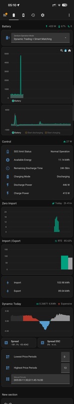

Ik probeer laden en ontladen handmatig in te plannen, maar het ontladen werkt niet.
Ik vul D05:00-11:30;G11:45-16:00 in bij de manual periods volgens de handleiding, maar hij ontlaad niet.
Als ik alleen D05:00-11:30 invul werkt het prima en gaat-ie meteen ontladen.
Wat die ik verkeerd?
Afbeeldingslocatie: https://tweakers.net/i/M9591OYfH4pfv-tzfCUXO3RwnVM=/x800/filters:strip_icc():strip_exif()/f/image/Lz5QeFm3CHrCaGROCIRgPnGY.jpg?f=fotoalbum_large
<John O`Mill>
Hippe Lip schreef op zondag 26 april 2026 @ 05:20:
Je loopt tegen het spread min probleem aan;
gielz in "Zendure producten in Home Assistant integreren deel 2"

Daarnaast lijken de prijzen niet overeen te komen met wat ik in de Tibber app zie, doe ik iets fout?

Eduardo M schreef op zondag 26 april 2026 @ 12:46:
Nordpool is de kale 'day ahead prijs hè'. Tibber hanteert die ook maar met hun marge/opslag erbij.

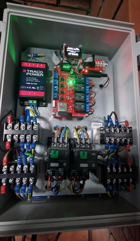

Weet niet of het hier thuis hoort, dit weekend mijn nieuwe (dubbele) ATS in gebruik genomen. Hiermee kan ik 2 Zendure SolarFlow AC2400 torens geautomatiseerd schakelen tussen mijn off-grid Victron-systeem of het on-grid huisnet:
Afbeeldingslocatie: https://tweakers.net/i/odWj3w-1o4s8ZAqdoILiWmBirjQ=/x800/filters:strip_icc():strip_exif()/f/image/TOXbfLGk846mvdY73ag2pL2D.jpg?f=fotoalbum_large
Afbeeldingslocatie: https://tweakers.net/i/nxst6wc3cipomembs6m1wF7aTfE=/x800/filters:strip_icc():strip_exif()/f/image/7z8yusTmHR3kAPVJIPQbJyu6.jpg?f=fotoalbum_large
Deze kast is zelf ontwikkeld en geproduceerd. Alles is 16A-capable, maar met 2400 Watt blijf ik daar uiteraard onder. De besturing (een Olimex ESP-C6-EVB-board met een ESP32) is via wifi gekoppeld en verbonden met mijn MQTT-server en kan dus bestuurd worden vanuit OpenHAB/Home Assistant of python scripting.

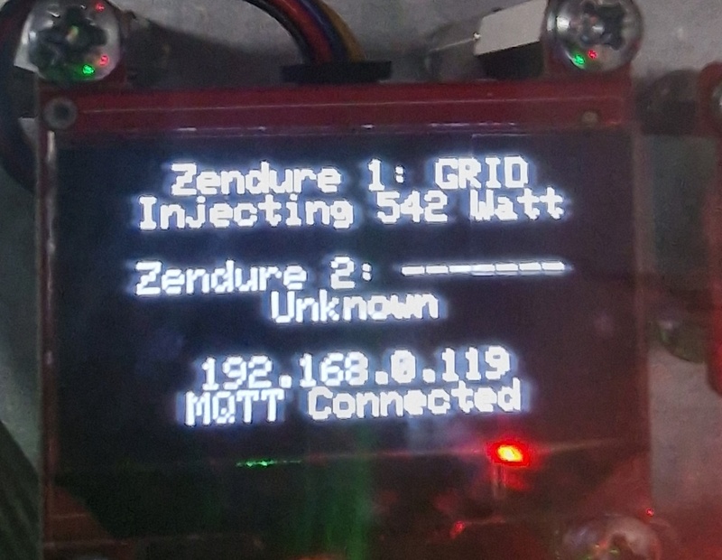

Elk 'kanaal' is fail-safe opgebouwd: de grid-relay kan geen 24V stuurspanning krijgen als de victron-relay stroom krijgt. De uitgangen van de grid- en victron relay gaan ook nog eens door een 3PDT-relay zodat steeds maar 1 'routing' mogelijk is. Het switchen van de relays gebeurt met een korte delay en ook enkel als de zendure niet aan het laden is of niet aan het injecteren is, dus op het moment dat er geen stroom actief is doorheen de relays.
Afbeeldingslocatie: https://tweakers.net/i/fNgzJ0NKviwLh2LiYVKuJnFvTVg=/800x/filters:strip_icc():strip_exif()/f/image/k7RL7yrQalo70IvSvnyCh62c.jpg?f=fotoalbum_large
Afbeeldingslocatie: https://tweakers.net/i/CJXDlnIWDKYDsLsH3ygTCLwKgaA=/800x/filters:strip_icc():strip_exif()/f/image/nWLPIkbJOLE8hh4lBoK10zvh.jpg?f=fotoalbum_large
Een display toont wat status-info voor elke Zendure-toren: Welke connectie is actief (GRID, VICTRON of GEEN) en of de Zendure standby is, aan het injecteren is met hoeveel Watt of aan het laden is met hoeveel Watt.
Afbeeldingslocatie: https://tweakers.net/i/_tSTdg1SPLCef02h2w841ulaSt8=/800x/filters:strip_icc():strip_exif()/f/image/2t7dxYfufiIbfeR3cMpZTmj0.jpg?f=fotoalbum_large
(Momenteel heb ik er maar 1 met 5 batterijen, bedoeling is om er een 2e met 5 batterijen bij te zetten en dan 24u/24 te NOM'en.) Alternerend wordt dan Zendure 1 gebruikt om te NOM'en, terwijl de tweede dan wordt opgeladen met de off-grid solar-energy. De dag nadien draait de functie om.
On-Grid: 2x Zendure SF 2400 AC met 5 Zendure AB3000X: 29 kWh, Off-Grid: Victron EasySolar-II GX 48V/5000VA + 6600wP Solar met 4 Pylontech US3000C 48V van 3.5kWh: 14kWh - Totaal 43 kWh

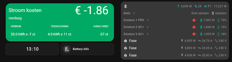

NiCNCo schreef op zondag 26 april 2026 @ 16:05:
Eindstand na de min uren!
Doel min 15 euro ruimschoot behaald. 15.5kw zendures (bijna) allemaal vol. Jacuzzi van 30gr naar 38gr, Auto plug-in 10kw Vol. Wasjes gedraaid, en gedroogd.
Zonnepanelen weer aan, dus weer lever opbrengsten en restje accus laatste procenten naar 100%. En dan komt nog de avond waarbij de zendures op max tarief de 15kw leegpompen. Mooie dag, doe nog maar paar van deze dagen. Fijne konings dagen allemaal! _/-\o_
Mooi werk.

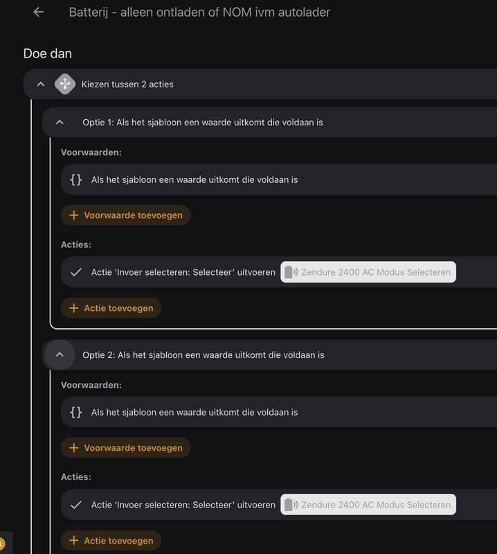

Had in HA een automatisering gemaakt die bij negatief de omvormer op 1% zet (0% is relais schakeling) en bij positief weer op 100%. Werkte perfect.
De automatisering zorgt er ook voor dat wanneer het huis wat meer gebruikt dan de 1x35A hoofdzekering aan kan, dan komt er wat meer van de PV en daarna weer naar 1%. Soort van NOM hehe.

Wai_AM schreef op zondag 26 april 2026 @ 20:44:
Hoe heb je HACS nordpool geinstalleerd ?
je kan mijn methode proberen: https://gathering.tweakers.net/forum/view_message/85031000
Ehh, ik heb de nordpool HACS integratie geïnstalleerd, waarna de sensor zichtbaar werd in HA. Daarna is het toch een kwestie van de sensor opnemen bij de settings onder Dynamisch Nordpool Sensor?
Eduardo M schreef op zondag 26 april 2026 @ 20:56:
Post even een screenshot van tabblad 1 en je configuratie tabblad.
