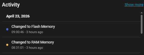

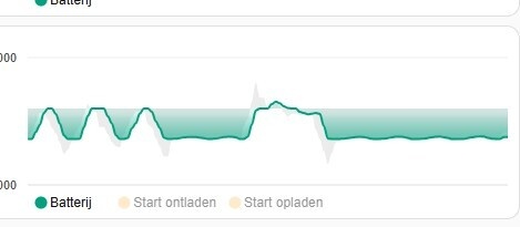

De off-grid port heeft nooit aangestaan (net weer gecheckt: staat inderdaad op "Turned off"), dus dat is het niet.
De Zendure ontlaadde vanochtend netjes tot 5%, en ging daarna over op standby modus, maar daarna is er tussentijds (dus na het ontladen) nog circa 2 uur capaciteit verloren gegaan tot 2% - onder het minimum van 5%. Dus 3% in 2 uur standby tijd. Dat lijkt mij niet normaal.. Enig idee hoe dat kan?
@gielz misschien wel?

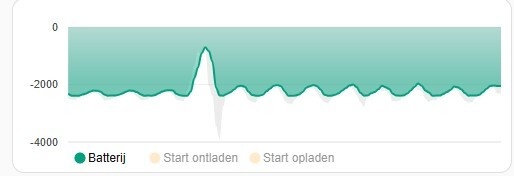

en het 'lekken' gebeurt vandaag opnieuw.. hoe kan dit toch? hebben jullie dit nooit (gehad)?
Ik heb het nu 2 keer achter elkaar gehad, vanaf zowel 6% als 5%.
Afbeeldingslocatie: https://tweakers.net/i/G9XxODjN4RqMmkp-fLdTL93Ea9I=/fit-in/4000x4000/filters:no_upscale():strip_exif()/f/image/EIhA7S0OcyL1CM4os4wTEw08.png?f=user_large
[ Voor 10% gewijzigd door Faraz op 23-04-2026 11:42 ]
  • Faraz
  • Laatst online: 16-10 10:27
edit: per abuis screenshot eronder geplakt i.p.v. erin
[ Voor 140% gewijzigd door Faraz op 23-04-2026 11:43 ]

Faraz schreef op donderdag 23 april 2026 @ 11:41:
Laad jij wel tot 100% op om te kalibreren?
  • Faraz
Henkoes schreef op donderdag 23 april 2026 @ 11:44:
Ja... (zoals ook te zien is in de grafiek).
Je moet iets meer info geven, wat voor zendure configuratie heb je exact. En als je naar sensor.zendure_storage_mode kijkt wat geeft deze dan aan rond deze periode.
Je moet er ook rekening mee houden dat een Zendure 0,2kwh per dag iig gebruikt.

  • Faraz
gielz schreef op donderdag 23 april 2026 @ 11:49:
had het eerder al beschreven, maar bij deze nog een keertje: Solarflow 2400 AC+ met een extra AB3000L batterij
storage mode:
Afbeeldingslocatie: https://tweakers.net/i/fkkgSjfJnYFe0rlCE8HPYDePzLU=/fit-in/4000x4000/filters:no_upscale():strip_exif()/f/image/L9N1hFdUQaeoTQIse6TYk7rq.png?f=user_large
hij staat dus in de tussentijd (afgelopen 2.5-3 uur) in Flash memory mode. Kan dat iets verklaren?
hij is nu van 6 naar 2% leeggelopen in diezelfde 2,5-3u tijd, maar dat staat toch niet in verhouding met 0.2 kWh per dag?
Je hebt met een relatief kleine configuratie (2400plus/pro met 1 AB3000L) ook niet zo heel veel ruimte om calibraties en balanceringen op te vangen.
De zendure al een keer opnieuw opgestart? Wat gebeurt er als je ontlaad tot 10%?
Je dumpt nu met 0,5C stroom tot een vrij laag SOC niveau. Kan goed zijn dat dat een dusdanige belasting is voor de accu dat in de periode erna hij pas goed kan meten wat de daadwerkelijke SOC is wanneer de boel een beetje bijgekomen/afgekoeld is.
Ik heb dit ook een keer gehad en toen wou hij zelfs ook niet meer automatisch laden vanuit mijn zonneoverschot okal stuurde de Gielz intergratie wel de commands. Ik heb er toen voor gekozen mijn minimale capaciteit op 10% te zetten en draai nu al een paar weken zonder problemen. 10% is volgens Zendure ook een stuk beter voor de batterij. Lijkt er wel op als de batterij onder de 5% in een speciale modus gaat en niet meer lekker reageert.
[ Voor 9% gewijzigd door R1chardTM op 23-04-2026 14:25 ]

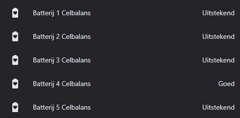

@gielz blijkbaar kan je max en min cell voltages zien in andere integraties met zendure. Kan dat ook met die van jou:?
Henkoes schreef op donderdag 23 april 2026 @ 15:16:
Nee, zit er nu niet in. Toevoegen is geen probleem maar dan? Wat zegt het en wat gaat de gebruiker exact met deze informatie doen. Dan liever een panklare sensor zoals de WIFI dat je gewoon weet, hier moet ik wat mee.

naja om te kijken of de batterij die je gekoch thebt wel gezond is.

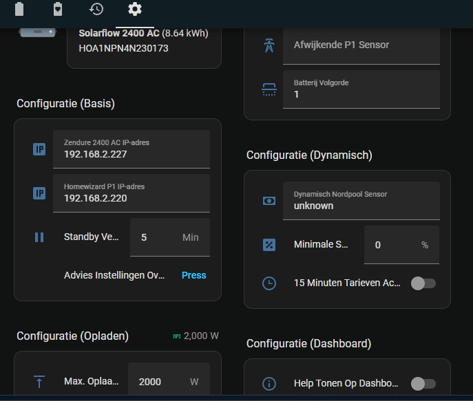

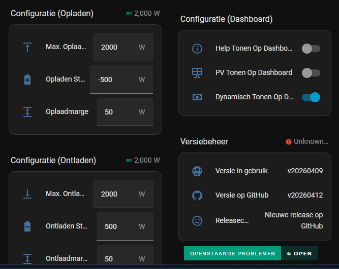

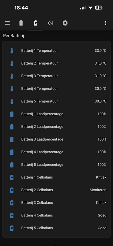

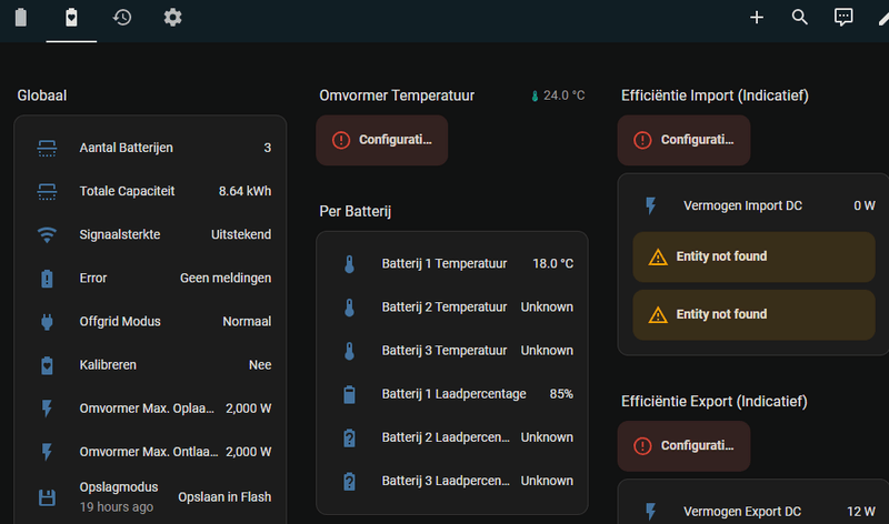

  • ppaulv
  • Laatst online: 16:21
Heb gezocht in dit forum maar niet kunnen vinden. Hopelijk kan iemand me de goed kant op sturen ...
Ik heb recentelijk 2 extra AB3000X accu's onder m'n SF2400 gezet en dat lijkt prima te werken. Ook zie ik in het Gielz meegeleverde dashboard nu 3 accu's staan (heb daar zelf verder niets voor gedaan) maar accu 2 en 3 geven geen data (temperatuur en laadpercentage) terwijl dat er voor accu 1 wèl is.
Ik niet snap niet ....
One cookie a day keeps the doctor away !
ppaulv schreef op donderdag 23 april 2026 @ 16:04:
Toon even je configuratie tabblad en het tabblad waar de temperaturen op staan.

  • Faraz
R1chardTM schreef op donderdag 23 april 2026 @ 14:21:
Dank voor je reactie. Klinkt als een bekende situatie.
Ja, was ook van plan om het op 10% te zetten (en te testen). Vanavond of morgen zal ik het effect daarvan wel zien. Volgens mij gebeurde het indedaad de vorige keren niet met min SoC op 12% en 10%.
  • ppaulv
de 2 tabbladen, het zal wel iets doodsimpels zijn ..... maarja.
Afbeeldingslocatie: https://tweakers.net/i/f4gu_dQpkc3oqlEGtBajbt7PZ60=/800x/filters:strip_exif()/f/image/q9R5MY5VnEpS5mp8mc8Pb3Zk.png?f=fotoalbum_large
Afbeeldingslocatie: https://tweakers.net/i/bp1FybAS-UhicnH7PFrQt3HEVCs=/fit-in/4000x4000/filters:no_upscale():strip_exif()/f/image/jpiyM8oeOy4vFqaojbs0MjFv.png?f=user_large
Afbeeldingslocatie: https://tweakers.net/i/LkojIkIJ2Q1apeRilKFP-nJYohg=/fit-in/4000x4000/filters:no_upscale():strip_exif()/f/image/ru0AITNVLwFlN0pr54wZ1YxB.png?f=user_large
ppaulv schreef op donderdag 23 april 2026 @ 16:42:
Batterij volgorde staat op 1, hij gaat dus de volgorde van 1 batterij plaatsen. Maak dit leeg of vul de juiste volgorde in. En zie nog een hoop andere errors ;)
Zendure-HA.com | Run Zendure your way — in Home Assistant
Henkoes schreef op donderdag 23 april 2026 @ 15:34:
Met de volgende release komt het mee als de test afgerond is. Je kunt het nu al in gebruik nemen via;
TEST Release; https://github.com/Gielz1...-zenSDK/tree/Next-release
Releasenotes; https://github.com/Gielz1986/Zendure-HA-zenSDK/pull/73
Afbeeldingslocatie: https://tweakers.net/i/bt4ufRAmihk6NZS-ADfu2_FQNbI=/fit-in/4000x4000/filters:no_upscale():strip_exif()/f/image/zmvacPOLSXqtTISeHwrItKjW.png?f=user_large
Ja zeg, heb net je vorige testrelease weer up & running. Ik wacht wel even hoor 😄
  • jannus66
  • Registratie: Mei 2019
  • Laatst online: 17:34
Kan iemand mij helpen, wat moet ik nu invullen bij afwijkende P1 sensor, heb daar het IP adres van mijn Zendure P1 meter ingevuld, maar klopt dit wel?
Dit staat in de help;
"bijvoorbeeld sensor.eigen_P1 – je eigen afwijkende P1 sensor toevoegen waarbij +watt afname is en -watt teruglevering (vul je hier je eigen sensor in dan is deze altijd leidend). Ga naar WIKI voor afwijkende P1/CT API's."
Maar ik snap niet wat ik met die file moet die in die WIKI bij de Zendure P1 staat.

Nou mooi is dat test geïnstalleerd en het resultaat is…..
Vannacht maar ontladen en dan weer laden kijken of dit iets helpt….. nog andere suggesties ??
Afbeeldingslocatie: https://tweakers.net/i/5eM7xn5FOMItFfgHRdLva8a_Uwo=/x800/filters:strip_exif()/f/image/3Oz6ltVapxMaUtpEct6Ntx56.png?f=fotoalbum_large

jannus66 schreef op donderdag 23 april 2026 @ 17:46:
Voeg deze regels toe aan je configuration.yaml onderaan. Met het juiste IP van je Zendure P1;
Afbeeldingslocatie: https://tweakers.net/i/p2C702syvNmvnxgdS_UfQsbmBFY=/fit-in/4000x4000/filters:no_upscale():strip_exif()/f/image/wDdAIfNSxFpRXmYWV2lmQJwj.png?f=user_large
rest:
  - resource: http://<IP-ZENDURE-P1>/properties/report
    scan_interval: 1
    sensor:
      - name: "P1 Zendure API"
        value_template: "{{ value_json.total_power | float }}"
        unique_id: P1_Zendure_API
        unit_of_measurement: "W"
        device_class: power
        state_class: measurement
Vervolgens kun je hem vinden en gebruiken onder sensor.p1_zendure_api
[ Voor 6% gewijzigd door gielz op 23-04-2026 19:09 ]

  • jannus66
gielz schreef op donderdag 23 april 2026 @ 19:02:
Gelukt, plaatje ziet er beter uit zo!
Bedankt!
  • Aardedraadje
  • Laatst online: 15:52
Aardedraadje
Met kabelschoen
gielz schreef op donderdag 23 april 2026 @ 18:56:
Ik zou nog een keer de package verversen, @Devke en ik hebben de berekening aangepast zat een fout in... door het foutief lezen van de zenSDK readme was het x10 mV.
Super bedankt voor het mee doen met testen _/-\o_
Zit eens te kijken maar het klopte toch zoals het was?
Volgens de beschrijving uit jouw laatste testreleasenotes reken je het om naar millivolts.
<= 20mv: perfect
<= 40 mv: goed
etc
ZenSdk verstuurt inderdaad in stappen van 10 mV (0,01V is 10 mV) dus moet je het verschil * 10 doen om millivolts te hanteren. Volgens mij klopte je eerdere commit en nu juist niet meer.
Aardedraadje schreef op donderdag 23 april 2026 @ 20:21:
<= 20mv: perfect
<= 40 mv: goed
etc
Klopt je hebt gelijk. Nu rekent hij het V verschil maar hanteert mV bij thresholds. Kan dan beter van de threshold overal een tiende van pakken. Ik ga even kijken wat andere fabrikanten doen wat ze acceptabel vinden.
Of heb jij toevallig al ergens die data?

Afbeeldingslocatie: https://tweakers.net/i/KH0OSY0ft1_1LHCE13Qnf3cqTuA=/800x/filters:strip_icc():strip_exif()/f/image/axCqxqahwuH725f7yEAjjTyS.jpg?f=fotoalbum_large
Ok, dit snap ik niet - ik lees ineens niks meer uit. Heb ik ergens op geklikt wat ik niet had moeten doen...? Herstart van HA werkte niet. Batterijen doen zo te zien nog wel hun werk...

Gramser schreef op donderdag 23 april 2026 @ 21:00:
Kloppen al je IP adressen nog van je zendures? (dacht dat je er meer had)
Kun je naar deze IP adressen nog gewoon de 'report' pagina benaderen?
Mini Server - PiHole, Backups, Nextcloud | NUC - HomeAssistant (docker), Zigbee2Mqtt (docker), ZwaveJSUI (docker), mqtt, P1-USB | Zendure SF800Pro | 1350Wp PV
De IP-adressen kloppen nog en staan juist vermeld in de nodered van gast777. Report-pagina ken ik niet, maar hij herkent de Zendure blijkbaar niet:
Afbeeldingslocatie: https://tweakers.net/i/Ut3WCHSLVlNKwtPS5MO62KVIjlg=/x800/filters:strip_icc():strip_exif()/f/image/OZORRRNANGhQjJNt5jswDtdr.jpg?f=fotoalbum_large

Gramser schreef op donderdag 23 april 2026 @ 21:11:
Je nodered instantie, staat die wel aan?
(sommige addons starten niet automatisch)
weet niet hoe je die zo snel kan testen.
Heb net de proxy opnieuw gedeployed en NodeRed herstart. Probleem blijft. Maar er lijkt zowel iets in @gielz als in @gast777 niet goed te zitten waardoor ik denk dat het misschien ergens anders aan ligt.
Moeten de batterijen misschien herstart ofzo?
[ Voor 55% gewijzigd door Gramser op 23-04-2026 21:26 ]

  • Aardedraadje
Aardedraadje
Met kabelschoen
gielz schreef op donderdag 23 april 2026 @ 20:34:
Volgens mij klopten die waardes ook wel, ik zie meestal maar 10 mV verschil in rust, maar tijdens op- of ontladen kan dit makkelijk 100 mV of nog iets meer zijn.
Ik heb deze bron gevonden die ongeveer hetzelfde beschrijft: https://wis-tek.com/blogs...-of-a-diy-lifepo4-battery
Als ik kijk naar de afbeelding van @tweetyvogel was de accu nét klaar met laden (gokje, ik zie warme accu's?) en misschien waren de spanningen nog aan het stabiliseren.

Gek hoor. Ik ben nu bezig met alles weer opnieuw te installeren zodat ik de laatste versies heb. Alleen die kaart aanmaken met die proxy sensoren van @gast777 voor het dashboard krijg ik steeds: error: unknown type:entities
Kreeg ik vorige keren ook en ik weet niet hoe dat te fixen. Voor de rest lijkt alles het weer te doen. Met uitzondering van deze dan, een mooi rood kruisje:

gielz schreef op vrijdag 24 april 2026 @ 08:59:
Zijn nu weer bereikbaar dit moet je even doen als de Home Assistant haven leeg is en je ze niet meer ziet. ;)
En dit zou het probleem dan oplossen zodat de havenmeester de boten weer zien?

Gramser schreef op vrijdag 24 april 2026 @ 09:19:
blijkbaar heb je de automatisering niet aangezet, gielz heeft dat juist daar gezet ....

De automatisering staat gewoon aan. Raar. Ik zal wel ergens een denkfout maken. Zal HA eens herstarten. Edit: hielp niet.

Gramser schreef op vrijdag 24 april 2026 @ 09:23:
Wel alles van dezelfde taal nemen he.
Engelse Gielz, dan ook Engelse Proxy sensoren.

Hahaha, you got me. Ik vermoed dat het rode kruis komt door de testversie. Maar ik word er wel steeds beter in - alles werkt inmiddels (muv rode kruis). Ik heb ook de @gast777 proxy-sensoren-kaart werkend (wist ik veel dat een badge niet hetzelfde was als een kaart, die fout maak ik niet meer). In de engelse sensorenkaart heb ik overigens Zendure 3 eruit laten halen door Google AI, anders stond die ook maar zinloos niks te doen bij mij.
Dank voor de hulp en het geduld heren! Ik weet nog steeds niet precies hoe het kwam, en hoe het kwam dat ook HEMS niet goed meer NoM deed, maar ik hoop dat het niet meer voorkomt.

Ah OK bedankt, ik zie dat ik niet genoeg getest heb gisteravond laat... de Zendure 3 sensoren zijn nog te zien bij 2 Zendures. Ik zal die van 2x Zendure maar weer even terugzetten. (Engelse versie)
6 kWp solar | Zendure SF2400AC+ 16 kWh | Daikin Intergas Hybride 8kW | Tesla Model Y RWD 2023 | Fiat 500e 2014
Hippe Lip schreef op vrijdag 24 april 2026 @ 10:30:
Niet echt. Daar staat niet wat @Henkoes voorstelde en bovendien maar tot max 6 accu’s.
Maar ik lees net van de pagina van @gast777. Die heb ik nog niet geprobeerd maar die vult het mss in.
Gielz ondersteund 6 accu's en mocht Zendure er meer per omvormer gaan introduceren dan 7, 8 of meer. De proxy ondersteund meer devices maar is niet direct gelinkt aan de hoofd integratie. De reden hiervan is dat ze parallel gebouwd worden en eigen releases hebben waardoor ze minder afhankelijk van elkaar zijn met releases.
Henkoes gaf aan dat hij in het hoofd topic voltages zag voorbij komen. En dan zie je paar nummertjes waar 9/10 gebruikers niets mee kan. In de volgende update is de celbalans toegevoegd (zie ook de voorgaande screenshot). Daarbij komt nog een helptekst om de gebruiker de weg te wijzen.
Celbalans stond ergens ver onderaan in de prioriteiten lijst en heb ik nu naar voren gehaald voor de aankomende release.
gast777 schreef op vrijdag 24 april 2026 @ 10:38:
Hahaha heb ik ondanks al mijn geklungel tóch nog een bijdrage kunnen leveren 😄

Mooie toevoeging hoor. Ondanks het rode kruisje wat ik heb, heb ik wel excellente celbalans :+.
Gramser schreef op vrijdag 24 april 2026 @ 10:46:
Dat kruis is al klaar voor release dus zou gewoon goed moeten werken. open even sensor input_datetime.zendure_gielz_automation_last_time_executed deze word gevuld door de automatisering.
Open de automatisering en kijk onder System > Optie 12
Afbeeldingslocatie: https://tweakers.net/i/tJUCs5-DDaLgcgiJ4h0bl8Mo2lo=/fit-in/4000x4000/filters:no_upscale():strip_exif()/f/image/rmyqU68Oc0xJJbLyvU8UUF7t.png?f=user_large
Afbeeldingslocatie: https://tweakers.net/i/K5zF3-2KKd35XuwvZpsaSpXuHDw=/fit-in/4000x4000/filters:no_upscale():strip_exif()/f/image/FHb6V5yHIWOhSSBz32sshhgz.png?f=user_large
[ Voor 11% gewijzigd door gielz op 24-04-2026 10:57 ]

Wat is de reden dat bij mij als ik de Zendure AC2400+ via Home Assistant op NOM zet deze zeer regelmatig gaat schommelen. Zoals je ziet in het begin van de grafiek (links). Zo blijft de accu soms voor lange tijd schommelen. Ik gebruik de Homewizard p1 meter. Ik heb de HEMS uit staan in de Zendure app (Het vinkje toevoegen aan HEMS in de Zendure app onder de accu). Ik heb een Landys Gyr e350 slimme meter. In dit geval blijft de accu nog grotendeels opladen. Maar ik heb ook wel eens dat hij tussen laden en ontladen schommelt. Op de tweede grafiek blijf je de schommeling zien. Als ik via Home Assistant via de Gielz implementatie de accu op standby zet en dan HEMS aan. Dan blijft de lijn recht.
Hoe kan ik er voor zorgen dat hij niet steeds zo schakelt?
Afbeeldingslocatie: https://tweakers.net/i/UZ6_Gde_MsT1FBTybeahGRp9vnQ=/fit-in/4920x3264/filters:max_bytes(3145728):no_upscale():strip_icc():strip_exif()/f/image/kzbwQ3U9A7swioFq2akyu63b.jpg?f=user_large
Afbeeldingslocatie: https://tweakers.net/i/nSXTX4xJSaaKSmNLSMFNP7zuPBM=/fit-in/4920x3264/filters:max_bytes(3145728):no_upscale():strip_icc():strip_exif()/f/image/CUS7eDr6oBXZYQZ7GYdhYUoz.jpg?f=user_large
slvans schreef op vrijdag 24 april 2026 @ 11:29:
Even op e350 in dit topic zoeken, dit is een vervloekte meter;

Het is weer fraai, maar... die heb ik dus niet. Ik heb trouwens deze configuratie: Configuration Version (v20260412).
In de automation zie ik onder system maar 9 opties:
Afbeeldingslocatie: https://tweakers.net/i/Y0JhcnDmBEDmNCXoM3e5-TrgZhE=/800x/filters:strip_icc():strip_exif()/f/image/LsTYUVUwvgX24K1fnr1yAqum.jpg?f=fotoalbum_large
Gramser schreef op vrijdag 24 april 2026 @ 11:57:
Dashboard van een testrelease combineren met een 20260412 versie gaat natuurlijk niet werken. -O- -O-
Of je werkt volledig op 20260412 of je werkt volledig met de testrelease.
Dus deze; https://github.com/Gielz1986/Zendure-HA-zenSDK/tree/main
Of TEST; https://github.com/Gielz1...-zenSDK/tree/Next-release
Zijn aparte branches (websites) om te voorkomen dat je het door elkaar gaat gebruiken. oOo

Ik heb wel de 5.0 versie. Maar alsnog krijg ik geen goed resultaat. Heb nu het aantal secondes dat de integratie opnieuw updaten op 20 sec gezet en alles werkt goed.

Voorlopig zie ik nergens dynamische prijzen (heeb nordpool volgens aanwijzingen geïnstalleerd) maar dat is de volgende stap.
Zie wel de temperatuur van batterij 3 op 14 graden, batterij 2 idem, batterij 1 op 17 graden en de omvormer op 24. Is dat normaal? En lading van batterij 2 en 3 op 84% en batterij 1 op 82%.
Dat laatste klinkt allemaal normaal, dat kan ik inmiddels wel zeggen :)

Overigens -en dan ga ik m'n caravan inpakken- ik zie nu dat de celbalans van excellent naar imbalanced is gegaan, nu ze net tot 100% zijn geladen. Is dat normaal gedrag?
Gramser schreef op vrijdag 24 april 2026 @ 13:32:
Ze gaan balanceren, niet te veel naar je batterij kijken 😉
