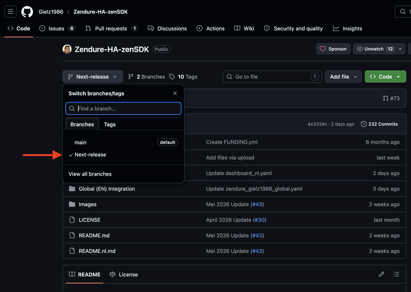

Release
https://github.com/Gielz1...-zenSDK/tree/Next-release
Problemen graag via DM of GitHub issue.

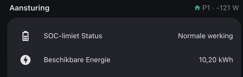

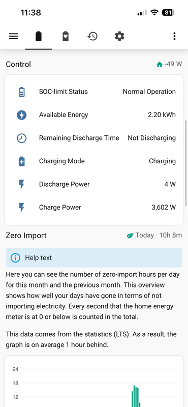

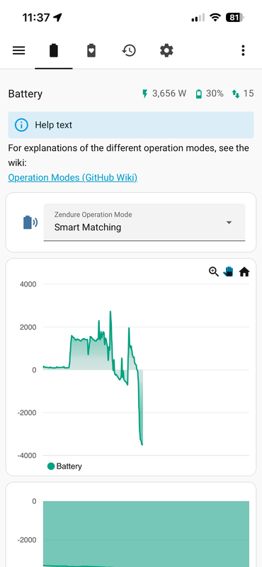

Gramser schreef op woensdag 22 april 2026 @ 11:07:
Nog even deze onder de aandacht - heb ik iets verkeerd gedaan met Giels/gast777-proxy? Ik heb overigens nog niet de nieuwste Gielz dus daar heb ik geen verkeerde keuze kunnen maken.
Heb je een screenshot om te laten zien wat je bedoelt? Dan kan ik het hier met mijn verse installatie vergelijken.
<John O`Mill>
@Hippe Lip zie hieronder:
Afbeeldingslocatie: https://tweakers.net/i/k4YNHQVq5YooI3vp6jvnaBNW29U=/x800/filters:strip_exif()/f/image/5Mv0KemxK869t221aFmW3KOg.png?f=fotoalbum_large
Engels
Afbeeldingslocatie: https://tweakers.net/i/a0voHz0D-PjGeWDvx30E0rWAHM8=/x800/filters:strip_exif()/f/image/uDk0QqubeityhDFf7qlW6O2n.png?f=fotoalbum_large
Engels
Afbeeldingslocatie: https://tweakers.net/i/vd78vlCIjL7E24F_XVvvlvtHcHs=/x800/filters:strip_exif()/f/image/8a6NHz2wgPILlmo8sAihDlrq.png?f=fotoalbum_large
Nederlands
Die laatste is de data via de gast777-proxy…

Gramser schreef op woensdag 22 april 2026 @ 11:39:
Engels
Engels
Nederlands
Die laatste pagina heb ik er helemaal niet inzitten. Heb je die handmatig toegevoegd?
Hoe heb je dat gedaan? Als je de yaml voor dat stukje geeft kan ik het hier ook even voor je proberen.

Hm, nu heb ik de meest recente gielz geinstalleerd, en ook de gast777 proxy met sensoren er weer (opnieuw) ingezet... maar ik zie niet waar ik de nieuw toegevoegde min/max SoC kan opgeven. Tenminste, dat kan nu toch? Little help...?
Gramser schreef op woensdag 22 april 2026 @ 19:27:
Deze staat nog in test en word ook nog verder ontwikkeld. Welke versie draai je nu, want je kunt de pre-release gebruiken.
Zendure-HA.com | Run Zendure your way — in Home Assistant
Ja ik denk dus dat ik echt gewoon de huidige versie -dus de niet-test- heb gepakt. Eikol. Het was een lange dag zullen we maar zeggen.
Maar is het een kwestie van alleen de gielz zendure global yaml opnieuw inladen, of moet ik ook het dashboard nog aanpassen? Kortom, alle stappen of alleen de eerste van de readme :)?
Gramser schreef op woensdag 22 april 2026 @ 19:46:
5 minuten en een koffie; 😉
Package, automatisering en dashboard copy paste.
Maar dit is wel een test versie die in ontwikkeling is.

Ik kan ‘m ook zo gauw niet terugvinden dus weet je wat? Ik wacht tot hij uit test is. Wel een mooie oefening - en dank voor je geduld met deze n00b…
  • Hippe Lip
  • Laatst online: 10:37
Hippe Lip
Er valt altijd wat te leren
Gramser schreef op woensdag 22 april 2026 @ 19:51:
Toch is het leuk als er zo een paar tegelijk nieuw beginnen en allemaal over de beginnersperikelen struikelen.
En dan elkaar proberen te helpen. Soms zou je een hotline willen…

  • gast777
  • Registratie: Februari 2023
  • Laatst online: 19-10 17:52
Maarten60 schreef op woensdag 22 april 2026 @ 21:48:
@gielz ik dacht dat de mei-release de optie biedt om de SoC in te stellen maar kan dat niet vinden.
Ik gebruik release v20260412 en de Nederlandse versie.
Die nieuwe test release met de SoC instelling kun je hier vinden:
Afbeeldingslocatie: https://tweakers.net/i/yyoL5DWltMZ4mBAtxyscrsA1Lv4=/800x/filters:strip_exif()/f/image/akbTcjGr0pmlaQQSy0Xzgypp.png?f=fotoalbum_large
6 kWp solar | Zendure SF2400AC+ 16 kWh | Daikin Intergas Hybride 8kW | Tesla Model Y RWD 2023 | Fiat 500e 2014

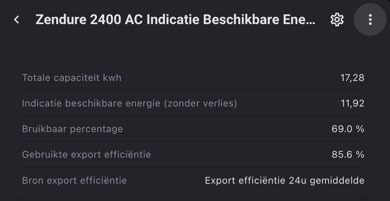

  • DeadMetal
  • Laatst online: 19-10 14:18
CappieL schreef op donderdag 23 april 2026 @ 11:13:
Daar lijkt inderdaad iets niet helemaal goed te gaan.
In de details van de sensor kun je zien waar hij de waarde op baseert.
Dit is afhankelijk van laadpercentage, min en max laadpercentage en de efficiëntie DC>AC.
totale_capaciteit_kwh: 16.32
indicatie_beschikbare_energie_(zonder_verlies): 13.55
bruikbaar_percentage: 83.0 %
gebruikte_export_efficiëntie: 42.3 %
Bedankt, het zal hem in die laatste zitten. Misschien is het omdat ik de batterij nu nog amper gebruik (zit nog 3 weken op een vast contract, dus ben enkel nog een beetje aan het testen)
