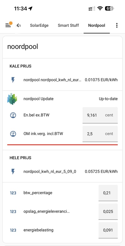

  • Hippe Lip
  • Laatst online: 21:17
Hippe Lip
Er valt altijd wat te leren
Wai_AM schreef op maandag 23 maart 2026 @ 20:08:
Voor nieuwe HA gebruikers die een makkelijk manier willen voor dynamische prijzen en Gielz integratie via packages methode hebben geinstalleerd:
1. Installeer nordpool HACS integratie.
2. maak een bestand aan in de packages directory, bv. nordpool.yaml
3. plaats de volgende code erin:
4. Herstart Home Assistant
er worden 3 Nummer input gemaakt voor
btw_percentage
opslag_energieleverancier
energiebelasting
en 2 nordpool prijzen sensors
- sensor.nordpool_kwh_nl_eur_5_09_0

  • Hippe Lip
Hippe Lip
Ergens gaat iets mis met mijn integratie van @gielz. Bij de instellingen heb ik de (HACS) sensor voor Nordpool ingevuld en die werkt ook, zie ik in het eerste tabblad: er staat een prijs voor het huidige kwartier.
Maar er komt geen grafiek en de spread blijft op nul hangen.
Wat kan er mis zijn?
Afbeeldingslocatie: https://tweakers.net/i/pnaXujOKEJV4OPYhPvLQpskHq6w=/800x/filters:strip_icc():strip_exif()/f/image/aHGGvaKSWpKl6WNxqjbQXxnz.jpg?f=fotoalbum_large
Afbeeldingslocatie: https://tweakers.net/i/U6QlpO5gflk386bH1VlfT4O6iJM=/800x/filters:strip_icc():strip_exif()/f/image/NoT4wt1coofP185oUd2TiQHE.jpg?f=fotoalbum_large
<John O`Mill>
Hippe Lip schreef op dinsdag 21 april 2026 @ 08:24:
Nordpool integratie een x herladen?
  • RemmyB83
  • Registratie: Augustus 2018
  • Laatst online: 22:39
Deze onder de grafiek even leeg maken.Afbeeldingslocatie: https://tweakers.net/i/3Of5JPuxXITL0QrRjV3WqwGKVtQ=/800x/filters:strip_icc():strip_exif()/f/image/fKx4ehcw99emDPk9M8UfHPXq.jpg?f=fotoalbum_large

  • Hippe Lip
Hippe Lip
RemmyB83 schreef op dinsdag 21 april 2026 @ 08:34:
Deze onder de grafiek even leeg maken.[Afbeelding]
BINGO *O*

Ik heb een paar extra ogen nodig, want ergens gaat er iets niet goed en ik kijk er waarschijnlijk overheen.
Ik maak gebruik van de suggestie van @Wai_AM om twee nordpool-entities te hebben: een kale prijs en een volledige prijs (met EB, BTW en de opslag van de provider). Maar bij mij gaat dat niet goed en ik snap niet waar het ‘m in zit.
Voor de duidelijkheid: de opslag van mijn provider is 2,5 cent inclusief BTW (ja, ik weet het, dat kan lager, maar dat is hier niet de vraag, dus hold your horses ;) ).
De formulie die ik hanteer is
YAML:
    additional_costs: >
      {% set VAT = states('input_number.btw_percentage') | float(0) %}
      {% set belasting = states('input_number.energiebelasting') | float(0) %}
      {% set opslag = states('input_number.opslag_energieleverancier') | float(0) %}
      {{ ((( current_price + belasting) * (1 + VAT)) + opslag) |float }}
Dus
(((0,01075 + 0,09161) * (1 + 0,21) ) + 0,025) = 0,14886
Maar het resultaat dat ik dan zie in HA is
Afbeeldingslocatie: https://tweakers.net/i/q-FrvuQown_5Z6HmmuKrKdITsSw=/x800/filters:strip_icc():strip_exif()/f/image/Go8cptLVWwa0ePUqgwBkvL4Z.jpg?f=fotoalbum_large
Dat resultaat van 0,05725 klopt niet. Als ik bij de kale prijs van 0,01075 de EB van 0,09161 optel, er 21% BTW aan toevoeg en dan 0,025 bij tel, dan kom ik op 0,14886, wat wél de juiste prijs is.
En voor de duidelijkheid: zowel de kale prijs als de totale prijs heb ik gecontroleerd bij mijn provider. Die totale prijs moest (op dat moment) 0,14886 zijn.
Is mijn formule fout of zit het ergens anders in?
PS
En hoe kan ik die energiebelasting met alle 5 cijfers achter de komma op het dashboard zichtbaar maken?

Hippe Lip schreef op dinsdag 21 april 2026 @ 12:18:
Ik maak gebruik van de suggestie van @Wai_AM om twee nordpool-entities te hebben: een kale prijs en een volledige prijs met EB, BTW en de opslag van de provider. Maar bij mij gaat dat niet goed en ik snap niet waar het ‘m in zit.
YAML:
additional_costs: >
Het resultaat dat ik dan zie in HA is
PS
Het probleem is dat mensen hun eigen opvatting hebben over hoe de prijs berekent wordt..... (dat mag..)
Voorbeeld Tibber (jeroen.nl):
Afbeeldingslocatie: https://tweakers.net/i/OK_TreRbJUQjdR0D2EH119ELCAU=/fit-in/4000x4000/filters:no_upscale():strip_exif()/f/image/uSa1eXtejSob7ZmmlDDDFSRW.png?f=user_large
Extra kosten:
(current_price * VAT) +(belasting + opslag) * (1 + VAT)
(current_price * VAT) = btw over de kale prijs, je koopt het van je energieleverancier en niet rechtstreeks van de markt.
(belasting + opslag) * (1 + VAT) = (belasting + opslag ) * 1,21
Totaal prijs = current_price + (current_price * VAT) + ((belasting + opslag) * (1 + VAT))
0,037 + (0,037 *0,21) + ((0,0205 + 0,0916) *1,21) = 0,1804
verder decimalen maken niet zoveel meer uit omdat ze toch niet aan je geven.
Als je het zo berekend dan klopt dat ook voor andere NL leveranciers.
Voor andere landen gelden waarschijnlijk andere regels en berekeningen.

  • Hippe Lip
Hippe Lip
Wai_AM schreef op dinsdag 21 april 2026 @ 12:49:
Dat is hier niet het probleem. Ik volg de formule die mijn provider hanteert en zo heb ik die ook erin gezet. Als ik die berekening handmatig maak, dan klopt de uitkomst met wat mijn provider op dat moment ook op z'n site weergeeft.
Ik heb mijn formule niet voor andere providers maar voor wat mijn provider hanteert.
Het gaat 'm nu om de vraag waarom ik niet de juiste prijs als resultaat krijg.

  • Wai_AM
  • Laatst online: 07:38
Hippe Lip schreef op dinsdag 21 april 2026 @ 13:15:
Je kan toch jou formule naast die van mij zetten en dan vergelijken waar jou formule fout is ? 8)7
en dan volgt eruit dat
in jou formule de schuldige is.
Waarom? je formule = extra kosten, en die gaan bovenop je kale prijs als het goed is.
maar de btw over de kale prijs doe je inclusief de kale prijs ( 1 + VAT )
terwijl je alleen de btw erbij dient op te tellen.

  • Hippe Lip
Hippe Lip
Wai_AM schreef op dinsdag 21 april 2026 @ 13:25:
Dank je, @Wai_AM. Ik zat gefocust op het feit dat mijn opslag van 2,5 cent inclusief BTW is en dat vrijwel alle formules werken met een ex-BTW opslag. Dat leidde mijn aandacht af van het begin van de formule, waar ik inderdaad een keer de basisprijs teveel berekende.
Nu gebruik ik
YAML:
    additional_costs: >
      {{ (( current_price * VAT) + (belasting * (1 + VAT)) + opslag) |float }}
En nu komt er het juiste resultaat uit *O*
Dank voor je aanhoudendheid 8)
