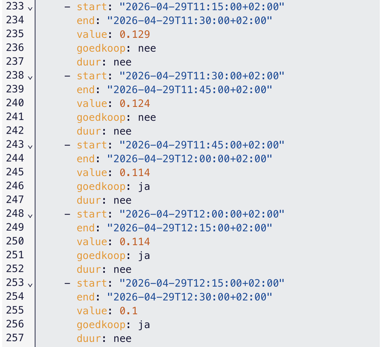

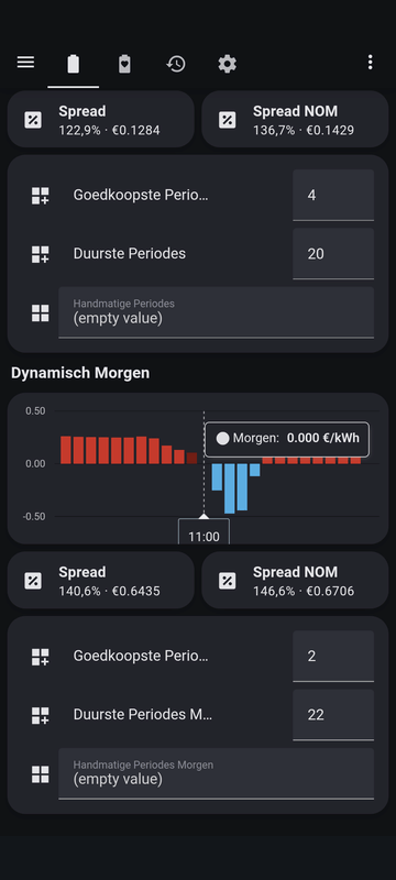

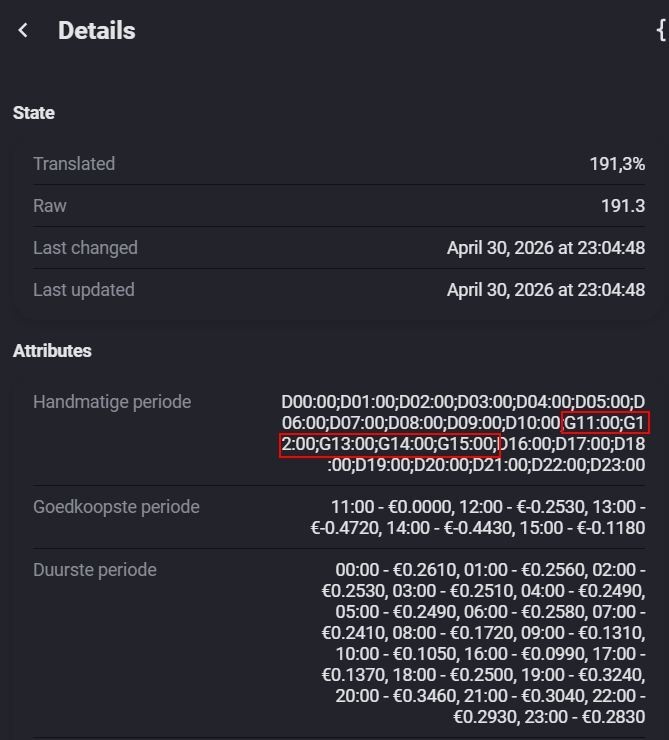

Flexiilex schreef op dinsdag 28 april 2026 @ 22:51:
Goedkoopste prijs was tussen 2 en half 7 zegt die, dat lijkt niet echt te kloppen natuurlijk.
Om 22:30 is hij gestopt met ontladen en om 23:00 weer begonnen met ontladen.
Edit: Op de host zelf staat de tijd ook gewoon goed. Ik denk door te snel de dure uren aanpassen dat hij van slag is?

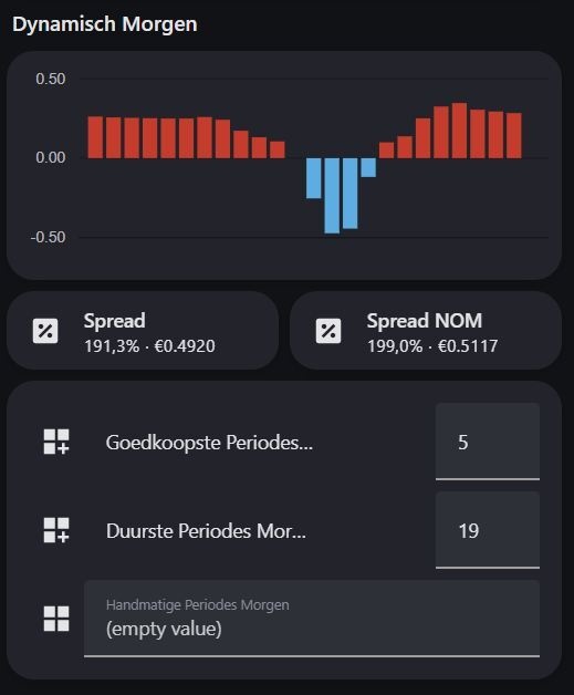

Iemand enig idee waar ik nog kan kijken? goedkoopste uren zijn al begonnen meet de Gielz integratie triggert blijkbaar niet het laden. De sensor; sensor.dynamisch_goedkoopste_periode blijft ook op Nee staan terwijl de grafiek wel toont dat de goedkoopste uren zijn begonnen. waar zit dan de mismatch?
Ik zie dit in de details van de sensor, vermoed dat de "2026-04-29T11:45:00+02:00"" en dan voornamelijk de +02:00 er niet in hoort te staan? Hoe komt dit er in en hoe fix ik dit precies?
Afbeeldingslocatie: https://tweakers.net/i/Nz5S8NGzvj9DGQjU8LBMRqMOac4=/800x/filters:strip_exif()/f/image/QYLdaIk5laaTioC9sqSpodxA.png?f=fotoalbum_large
[ Voor 21% gewijzigd door Flexiilex op 29-04-2026 12:37 ]

Flexiilex schreef op woensdag 29 april 2026 @ 12:32:
Die +02:00 heeft te maken met de zomertijd.
Wat je nog kan doen is de Tracering Weergeven van de Gielz automation, die heb je wel? Dus Instellingen -> Automatiseringen -> Gielz -> Tracering weergeven. Hie kan je zien of de automatisering uberhaupt wordt uitgevoerd en waarop het eventueel misloopt

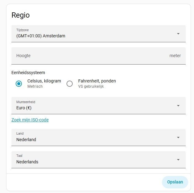

Voeg eens een klok toe aan een dashboard. Je HA server leeft in een andere tijdzone. En controleer dit ook op de server zelf.

  • Flexiilex
  • Laatst online: 21-10 17:32
gielz schreef op woensdag 29 april 2026 @ 13:15:
Dat is wel raar want middels CLI heb ik de tijd opgehaald en die stond goed. automaten die m'n Tapwater om 13:00 doet werkt ook netjes. Als ik een klok toevoeg op m'n dashboard staat de tijd ook gewoon goed.
@gielz Als ik de goedkoopste periodes verhoog naar bijv 40 dan gaat het wel goed en dan zie je in het dashboard ook "Goedkoop" staan.
Edit; ik heb maar even de backup weer opnieuw terug gezet en kijk even wat dat doet. Ik snap er helemaal niks van iig..
[ Voor 30% gewijzigd door Flexiilex op 29-04-2026 14:34 ]

  • Flexiilex
@gielz vraag me niet waarom maar nadat ik nogmaals de backup heb terug gezet werkt alles weer naar behoren. Thanks voor het meedenken! Blijft gek, denk een bug in het installatie process waar je de backup kan uploaden ofzo?

Flexiilex schreef op woensdag 29 april 2026 @ 13:30:
Ik heb hetzelfde volgens mij. Mijn goedkoopste periode matcht niet met de periode waarop hij gaat laden. Eigenlijk zou ik verwachten dat de accu om 12u gaat laden. Maar dat doet hij pas om 2u. En het systeem heeft aan de de goedkoopste periode om 14 u begint en om 18u eindigt. Terwijl in het tweede scherm te zien is dat deze start om 12 u en eindigt om 16u. Ik heb hem om 1 u handmatig even omgezet naar geforceerd laden. Dat ging gewoon goed. En toen weer terug gezet. Er even geen aandacht aan besteed en ik zie nu achteraf dat hij pas om 14 u startte met laden en eigenlijk pas om 18u zou stoppen als de accu niet al vol zat. Dat is niet de bedoeling op basis van de onderste grafiek in mijn ogen. Begrijp ik iets verkeerd of werkt het bij mij niet zoals je mag verwachten.
Ik heb een klok toegevoegd in HA. Die loopt gewoon gelijk met de normale klok. Mijn Nas ook even gecheckt. Beiden staan gewoon goed.

Wanneer je bij de ha gebruiker zelf kijkt wat zie je dan hier;
Afbeeldingslocatie: https://tweakers.net/i/-vP1nUJqwiIcNH2BUOJxmcLF07M=/800x/filters:strip_icc():strip_exif()/f/image/u9fs5LDueiu5qMZKOuW10F8R.jpg?f=fotoalbum_large

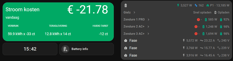

@NiCNCo
Wil je je code tussen [code=yaml] en [/code] zetten? Ten eerste is het dan beter leesbaar, maar belangrijker: nu vallen ook alle spaties weg waardoor de code niet te kopiëren is.
<John O`Mill>
  • RemmyB83
  • Registratie: Augustus 2018
  • Laatst online: 00:44
Hippe Lip schreef op woensdag 29 april 2026 @ 23:03:
@NiCNCo
Ik snap je punt, en als noodoplossing
kun je hem quote en het er vervolgens zelf voor en achter zetten. En daarna 'toon voorbeeld' doen, dan zou het volgens mijn wel goed uitlijnen.
Zo niet kun je dat weer kopieren en het vervolgens nog even door chatgpt laten uitlijnen, en dan werkt het als het goed is perfect.

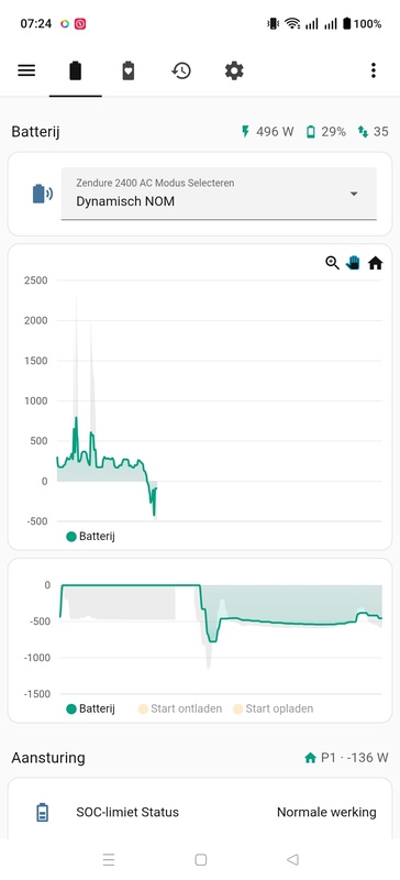

Die staat in mijn ogen ook goed. Ik snap er niets van waar ik het zoeken moet. Ook vandaag is de accu nog niet begonnen met de dynamisch goedkoopste periode.
Afbeeldingslocatie: https://tweakers.net/i/rqyk_qcha5aZbErpQVBeq9p1DOY=/fit-in/4920x3264/filters:max_bytes(3145728):no_upscale():strip_icc():strip_exif()/f/image/kbZs5ibnBkQIuoQEAApgkS8o.jpg?f=user_large
slvans schreef op donderdag 30 april 2026 @ 12:58:
Ik snap het eerlijk gezegd ook niet. DM mij eens de attributen van de volgende sensoren;
Dynamisch nordpool
De nordpool hacs sensor (de bron)
Dynamisch goedkoopste periode
Screenshot hoe je dynamisch grafieken er uit zien.
Gaan wij daar vandaan even op onderzoek uit.

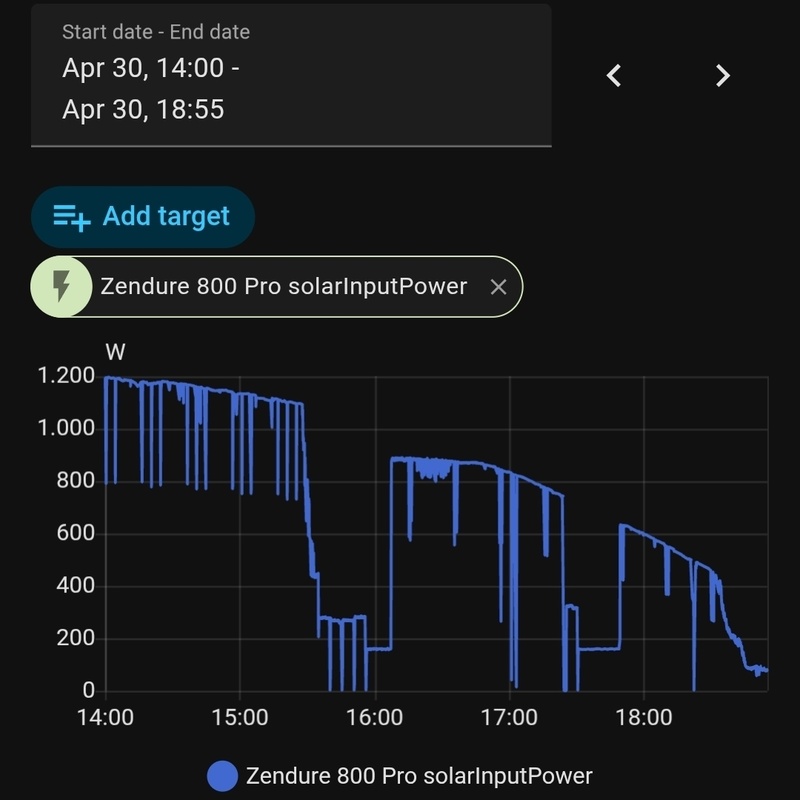

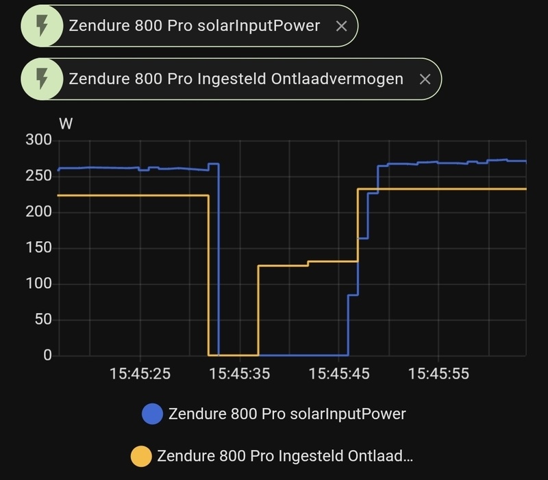

Avond @gielz en anderen, vandaag iets meegemaakt in de automatisering dat niet lekker loopt, en dacht post het hier ipv github om eventueel nog wat input van anderen.
Zoals bekend heb ik en sf800pro, met direct aangesloten panelen. Draai normaal alleen op 'slim ontladen'. (Enige pv is op Zendure).
Ik heb voor de test vandaag 'excess energy export' op Forbid gezet.
Het lijkt erop dat hierdoor een bepaalde voorwaarde niet wordt gehaald, waardoor het ontladen wordt ontregeld.
De ingestelde laadvermogen waarde veranderd niet meer. 5m Standby wordt getriggerd, gaat weer wat doen voor 3 cycles en staat dan weer stil.
Vanmiddag 15:35 was accu vol en gebeurde het.
Later nog weer even geprobeerd, toen solar hoger was dan verbruik en batt nog steeds 100% was.
Met het zelfde resultaat.
Wanneer ik een waarde handmatig instel, schroeft hij netjes panelen terug en levert hij enkel vanaf panelen.
Er is dus een waarde of conditie die er voor zorgt dat het deel van het 'slim ontladen' niet triggerd en dat hij dus niet van waarde wisselt.
Heb helaas geen /report waardes van die momenten, wel wat screenshots. En kan uiteraard van alles aanleveren en testen waar gewenst.

Heb je ook wat meer informatie over wat het pv vermogen deed rond die periode. Even uit mijn hoofd krijg hij een trigger ontladen en gooit hij dan in 1x de pv weer aan zonder dit geleidelijk te doen maar kan het mis hebben.
Zelf nooit met forbid getest, vond dit nogal zonde.

  • elektriekert
  • Laatst online: 22-10 09:45
gielz schreef op woensdag 29 april 2026 @ 22:05:
Post even een screenshot van tabblad 1 en je configuratie tabblad.
Afbeeldingslocatie: https://tweakers.net/i/i60GQG6G2z1QTCfFJrAW_Da3gtU=/x800/filters:strip_icc():strip_exif()/f/image/hHDV9IpSKm7AJPfFdq0IIlYz.jpg?f=fotoalbum_large
Afbeeldingslocatie: https://tweakers.net/i/5OHn0JExC-uqAwdjk-FnsswNEMM=/x800/filters:strip_exif()/f/image/4GIaeRzV95sJxxzMogrIaXqz.png?f=fotoalbum_large
Afbeeldingslocatie: https://tweakers.net/i/_sUSdR2RU7GcKE66xJWrj1fIuAQ=/x800/filters:strip_exif()/f/image/FY7Gwqa4eNTEz0epOVWEfnxk.png?f=fotoalbum_large
Tip van de dag, even sensor. toevoegen aan je nordpool sensor die ingevuld is. Hij kan de sensor nu niet vinden. *O* Ook aan je home energy sensor.

gielz schreef op donderdag 30 april 2026 @ 20:51:
Eerste moment rond de 1100w pv vermogen, 2de moment rond de 750w pv.
Afbeeldingslocatie: https://tweakers.net/i/u0eObr6Ob4XetbWAMujSh-WreWA=/800x/filters:strip_icc():strip_exif()/f/image/p5GMjp1oCL3NenDHMhL5gS4D.jpg?f=fotoalbum_large
Ja ik weet dat het zonde is. Ik zit met vast contract bij vattenfall, en als ik onder de 500kwh terug levering blijf betaal ik geen extra kosten, daar boven ga ik betalen.
Daarnaast qua voorbereiding op 2027, even testen hoe het systeem loopt en reageerd.
Mini Server - PiHole, Backups, Nextcloud | NUC - HomeAssistant (docker), Zigbee2Mqtt (docker), ZwaveJSUI (docker), mqtt, P1-USB | Zendure SF800Pro | 1350Wp PV

DrNickB schreef op donderdag 30 april 2026 @ 21:04:
Wat ik zo een beetje terug zie in de grafieken is het volgende. Corrigeer mij als jij het anders ziet;
De zendure doet niets en hij staat op zero export. Vervolgens gaat home assistant stroom vragen door te ontladen en de zero export gaat uit en levert hij direct uit de pv naar huis.
Het aparte is dat het bij je eerste screenshot een strak interval is om te resetten. Heeft dat niet er mee te maken dat die mppts resetten (even naar 0 gaan) wat ik hier ook zie gebeuren?

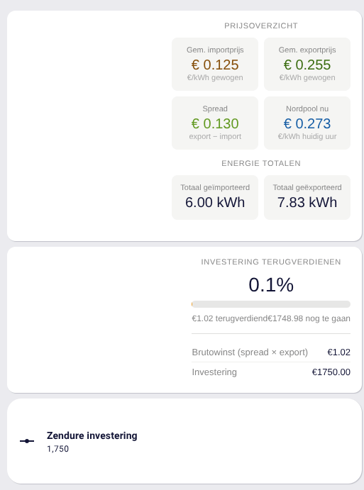

  • klmtrf
  • Registratie: September 2014
  • Laatst online: 22-10 17:58
Ik heb met hulp van Claude een tooltje voor HA gemaakt om de verdiensten en ROI bij te volgen. Ik miste wat inzichten in de resultaten van operation mode Dynamic Trading
De tool houdt bij hoeveel kWh er elk kwartier is geladen en ontladen en tegen welk tarief.
Nu ben ik zelf echt een beginner met HA dus hoor graag wat feedback om het verder te verbeteren
Afbeeldingslocatie: https://tweakers.net/i/O5sDf7PAGi5upRlFe7E8wG-Z78U=/fit-in/4000x4000/filters:no_upscale():strip_exif()/f/image/yCqSCk2Pl2kMOxLQzh7Qaeu4.png?f=user_large

Morgen hebben we heel gunstige negatieve tarieven. Om 11.00 uur staat het tarief echter op €0,00. Hierdoor zit er een gat in de grafiek. Is het tarief van €0,00 net niet gedefinieerd zodat ie mee gaat in de 'goedkope' of 'dure' uren en daardoor dus leeg blijft? Of is dit een glitch in Nordpool waar de Apex grafiek dus niet weet wat te doen? Ik dacht goedkoopste uren even terug te zetten naar 2, maar ook dan blijft ie gewoon 4 goedkoopste uren aangeven. je zou dus eigenlijk verwachten dat om 11 uur het €0,00 tareif uur rood zou zijn. Dat gebeurd echter niet. Als ik goedkoopste uren op 5 zet, en duurste uren op 19, dan ook geeft ie geen kleur als het taarief €0,00 is.Afbeeldingslocatie: https://tweakers.net/i/wA-z9hALcGJOGmPmEPvhYM_0I88=/x800/filters:strip_exif()/f/image/r33JVx3GxA1wCkJtVK4bj5CH.png?f=fotoalbum_large
YvonneVP schreef op donderdag 30 april 2026 @ 22:23:
Morgen hebben we heel gunstige negatieve tarieven. Om 11.00 uur staat het tarief echter op €0,00. Hierdoor zit er een gat in de grafiek. Is het tarief van €0,00 net niet gedefinieerd zodat ie mee gaat in de 'goedkope' of 'dure' uren en daardoor dus leeg blijft? Of is dit een glitch in Nordpool waar de Apex grafiek dus niet weet wat te doen? Ik dacht goedkoopste uren even terug te zetten naar 2, maar ook dan blijft ie gewoon 4 goedkoopste uren aangeven. je zou dus eigenlijk verwachten dat om 11 uur het €0,00 tareif uur rood zou zijn. Dat gebeurd echter niet. Als ik goedkoopste uren op 5 zet, en duurste uren op 19, dan ook geeft ie geen kleur als het taarief €0,00 is.[Afbeelding]
De kleur zit gekoppeld aan de kolom. Je kunt wel altijd op de spread klikken. Dan bij detail/attributen exact zien wat er duur en goedkoop is gemarkeerd.

  • DrNickB
  • Registratie: Juli 2017
  • Laatst online: 18-10 14:02
gielz schreef op donderdag 30 april 2026 @ 21:25:
Ik durf het niet zeker te zeggen.
Afbeeldingslocatie: https://tweakers.net/i/aVb7ETXKIdH1bX6yGHdMIcsDgFw=/800x/filters:strip_icc():strip_exif()/f/image/eitBROhd6IVembVUXsqjWSv2.jpg?f=fotoalbum_large
In screenshot zie je moment dat hij naar standby gaat, pv volgt iets later naar 0.
Dan gaat hij laad vermogen instellen, pv is wat traag met starten, daardoor extra correctie op laadvermogen, pv wordt wakker.
Daarna is er waarschijnlijk teveel terug levering, waardoor hij op een of andere manier niet meer zelf terug regelt. (Iets wat hij wel doet met en na piek belastingen en teveel terug levering normaal)
Ik weet niet zeker of hier de alleen slim ontladen in de weg zit, met nom zou hij dan willen laden, maar hij regelt hem ook niet verder naar beneden.

  • YvonneVP
  • Registratie: Maart 2018
  • Laatst online: 18-10 23:49
gielz schreef op donderdag 30 april 2026 @ 22:29:
In de attributes geeft ie de duurste en goedkoopste uren netjes en correct. Bij 2 uur goedkoopste en 22 duurste uren (totaal 24 uur) zie je dat ook terug in de attributes, maar de grafiek blijft 4 goedkoopste uren tonen, en het uur waar de prijs 0,00 is toont ie niet als duur óf goedkoop.
Zet ik de goedkoopste periode op 5 uren, en de duurste periode naar 19 uur (totaal dus 24 uur), ook dan wordt dit netjes in de attributes getoond, maar in de grafiek verandert er niets, en blijft ie dus tarief €0,00 ongekleurd tonen, en worden er maar 4 goedkoopste uren getoond. In de kleuring van goedkoopste of duurste periode verandert dus niets, ondanks dat de waardes in goedkoopste en duurste periode verandert, en dit ook in de attributes terug te zien is. Aan het dashboard heb ik verder ook niets aangepast, dus het lijkt erop alsof ie over zijn giechel gaat door die prijs van € 0,00 om 11 uur in de ochtend. Afbeeldingslocatie: https://tweakers.net/i/wA-z9hALcGJOGmPmEPvhYM_0I88=/x800/filters:strip_exif()/f/image/r33JVx3GxA1wCkJtVK4bj5CH.png?f=fotoalbum_large
Afbeeldingslocatie: https://tweakers.net/i/McKWPd1MytKLgH4Q0A01QpAmCBo=/fit-in/4920x3264/filters:max_bytes(3145728):no_upscale():strip_icc():strip_exif()/f/image/zBPsPxlPn1ZyTaLH3J1uT2Dw.jpg?f=user_large
Afbeeldingslocatie: https://tweakers.net/i/MW56WhWI3oPwDqg__egLkPslMLg=/fit-in/4920x3264/filters:max_bytes(3145728):no_upscale():strip_icc():strip_exif()/f/image/oP7KCUiQA619nfuBCmUGDJB1.jpg?f=user_large
Afbeeldingslocatie: https://tweakers.net/i/M2cNmTPiMpEOZ2sTLO8RK1Pxf4E=/fit-in/4920x3264/filters:max_bytes(3145728):no_upscale():strip_icc():strip_exif()/f/image/HAitOjuVDatnTZSru9kGLler.jpg?f=user_large
  • Hippe Lip
  • Laatst online: 23:06
Hippe Lip
Er valt altijd wat te leren
@YvonneVP
Is het niet makkelijker om in te voeren D00:00:-10:00;G11:00-15:00;D16:00-23:00 ?
Dat scheelt een flinke bult tikwerk...
En ik neem aan dat je alleen met uren en dus niet met kwartieren werkt?
[ Voor 21% gewijzigd door Hippe Lip op 30-04-2026 23:42 ]
<John O`Mill>
  • YvonneVP
Hippe Lip schreef op donderdag 30 april 2026 @ 23:41:
@YvonneVP
Ik hoef nu helemaal geen tik werk te doen omdat ik goedkoopste periode en duurste periode eigenlijk altijd op hetzelfde getal heb staan (5 goedkoopste en 19 duurste). Vandaar dat het me opviel dat ineens er geen gekleurde kolom was terwijl de goedkoopste periode om 11.00 uur wel meetelde. Toen ben ik dus even gaan kijken of hier iets in zou veranderen als ik de waardes in die velden zou veranderen naar 2 uur goedkoop en 22 duur. Als ie dus onder de goedkoopste uren valt zou je verwachten dat die kolom blauw gekleurd is, en als ie mee zou tellen bij de dure uren zou ie rood moeten zijn. Hij doet het geen van beiden, en vandaar dat ik dus denk dat ie vanwege de uurprijs van €0,00 over zijn giechel gaat. Ik zou namelijk niets anders kunnen bedenken waarom ie geen kleurtje krijgt in die kolom. Wat je in de screenshot ziet zijn de details van de spread, en die zijn dus via HA gewoon in te zien. ;-)
Zonneplan hanteert uurtarieven, dus heeft het geen nut om de tarieven in kwartieren in te stellen.
[ Voor 3% gewijzigd door YvonneVP op 30-04-2026 23:50 ]

@gielz bij mij staat de spread nu op negatief, waardoor hij dus onder de minimale spread zit en niet begint te laden. Dit is denk ik de versie van maart of April, dus misschien dat dat al opgelost is (sorry nog geen tijd gehad op te updated)
Afbeeldingslocatie: https://tweakers.net/i/mYRHYGj_SFQwt5li8crMIeLHjUw=/fit-in/4920x3264/filters:max_bytes(3145728):no_upscale():strip_icc():strip_exif()/f/image/81047X7suC2ksmqM3oSu7qJr.jpg?f=user_large

mcurlym schreef op vrijdag 1 mei 2026 @ 12:48:
Opgelost hier, kan ook zonder totaal update: gielz in "Zendure producten in Home Assistant integreren deel 2"

Ik kom er helaas niet helemaal uit. Bij dynamisch NOM hoort niet dit gedrag in mijn ogen. Mijn idee is dat er nu niet moet worden opgeladen. Er is zonnestroom van de panelen. Ik wil dat hij pas gaat laden in de goedkope uren. Ook als ik hem overrule en aangeef dat bijvoorbeeld G19:00 is goedkoop. Dan blijft hij nu laden op mijn zonnestroom. Begrijp ik het verkeerd of is er nog steeds iets mis in mijn home assistant.
Afbeeldingslocatie: https://tweakers.net/i/EFduZiaFWexwLHWTbNMYny62Dwk=/x800/filters:strip_icc():strip_exif()/f/image/nblxSMir4rDItX2QXgNMThkK.jpg?f=fotoalbum_large
Afbeeldingslocatie: https://tweakers.net/i/m1rYjYHwpHC0b2a1IVYkZ1cE5js=/x800/filters:strip_icc():strip_exif()/f/image/QPsCsfeBVoW7yk6OGcCQj842.jpg?f=fotoalbum_large
Afbeeldingslocatie: https://tweakers.net/i/0dOGJO-m2kFI9sHRa5U8XYtAfco=/x800/filters:strip_icc():strip_exif()/f/image/JAGjxpKfEbhjZ5yD8ZlAeVys.jpg?f=fotoalbum_large
  • Aardedraadje
  • Laatst online: 06:30
Aardedraadje
Met kabelschoen
slvans schreef op zaterdag 2 mei 2026 @ 07:30:
Je wilt Dynamisch NOM (Duur) draaien. Dan gaat hij alleen bij goedkoop opladen, bij duur NOM draaien. Andere uren standby. Bij goedkope uren laadt hij op zonneoverschot. Is de spread hoog genoeg, dan gaat hij volle bak laden.
