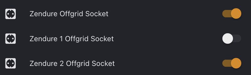

Voor de Gielz+Proxy gebruikers die graag de offgrid sockets willen kunnen schakelen vanuit Home Assistant, dat is nu beschikbaar. :)
Zie https://github.com/gast77...#nieuw-in-versie-20260503

Voor de liefhebbers, dit is ook voor de Gielz zonder Proxy beschikbaar (proxy specifieke delen verwijderd). Zet dan dit in een package of configuration.yaml:
NL versie:
YAML:
24
25
26
27
28
29
30
31
32
33
34
35
36
37
38
template:
  - switch:
      - name: "Zendure Offgrid Socket"
        unique_id: zendure_offgrid_socket
        state: >
          {{ 'on' if is_state('sensor.zendure_2400_ac_offgrid_modus', 'Normaal') else 'off' }}
        icon: mdi:power-socket-de
        turn_on:
          - service: rest_command.set_zendure_offgrid_socket_on
        turn_off:
          - service: rest_command.set_zendure_offgrid_socket_off
rest_command:
  set_zendure_offgrid_socket_on:
    url: "http://{{ states('input_text.zendure_2400_ac_ip_adres') }}/properties/write"
    method: POST
    content_type: "application/json"
    payload: >
        "sn": "{{ states('sensor.zendure_2400_ac_serienummer') }}",
        "properties": {
          "gridOffMode": 0
  set_zendure_offgrid_socket_off:
    method: POST
    payload: >
        "properties": {
          "gridOffMode": 2
EN versie:
YAML:
24
25
26
27
28
29
30
31
32
33
34
35
36
37
38
template:
  - switch:
        state: >
          {{ 'on' if is_state('sensor.zendure_offgrid_mode', 'Normal') else 'off' }}
        turn_on:
        turn_off:
rest_command:
    url: "http://{{ states('input_text.zendure_setting_ip_address') }}/properties/write"
    method: POST
    payload: >
        "sn": "{{ states('sensor.zendure_serial_number') }}",
        "properties": {
          "gridOffMode": 0
    method: POST
    payload: >
        "properties": {
          "gridOffMode": 2
NB: Deze werkt ook met de Proxy, maar dan zal de schakelaar alle offgrid sockets tegelijk schakelen.

  • MikeyMan
  • Laatst online: 15:53
MikeyMan
Vidi, Vici, Veni
gast777 schreef op zondag 3 mei 2026 @ 11:39:
Of gewoon op dat moment naar het apparaat lopen en via de App en bluetooth de socket aanzetten en minimale soc omlaag. Je wilt dan toch waarschijnlijk een verlengsnoer/haspel erop aansluiten.
Wordt dat inmiddels ondersteund dan? Volgens mij trapt ie daar niet in... Maar eens proberen straks...
MikeyMan schreef op zondag 3 mei 2026 @ 13:58:
Werkt gewoon, geen reden om onnodig de offgrid aan te houden. Als je telefoon geen 5g of wifi meer heeft en je gaat bij je zendure app naar devices. Dan kun je daar direct bluetooth connection maken.
