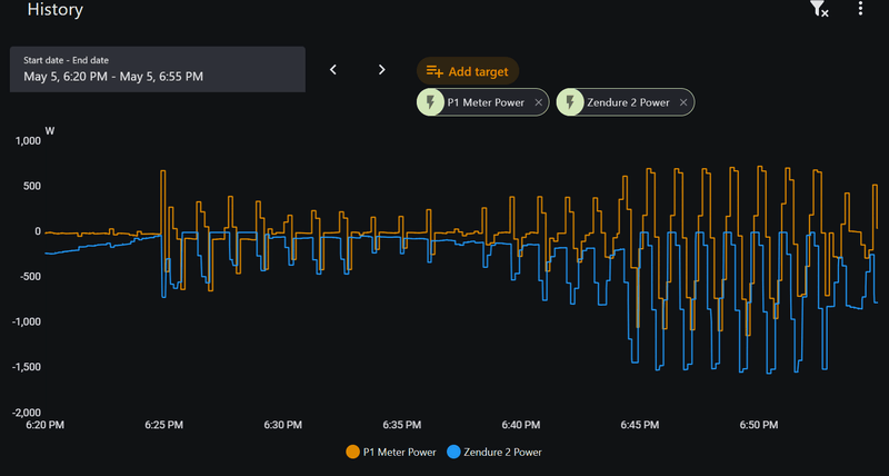

Mistraller schreef op dinsdag 5 mei 2026 @ 10:24:
Goeie tip; ik had inderdaad wel naar de resources gekeken maar ik had inderdaad nog geen goede history. Uit de logs lijken simpelweg de acties te missen.
Uiteraard ook mijn eerste gedachte. Die laptop waar het geheel op draait is al een oudje inderdaad. Maar met 900 entiteiten, ZHA, influx, grafana, een heleboel kleine integraties, en relatief eenvoudige automations tot nu toe altijd als een zonnetje.
Draait op een SSD. duplicate IP gaat je HA niet van op z'n gat ;) Maar nee, ik heb de zendures een reserved IP in de router gegeven en ik kan ze verder prima zien in de app. En ik heb nooit netwerk issues gehad, zou sterk zijn als dat nu ineens aan het licht komt.
Echter: Resources lijkt wel de basis te zijn van de problemen. Ik zag dat hij enorm heeft staan swappen, tot ongeveer 6u vannacht, toen was ha core volgens mij gecrashed. En toen had ik dus node-red al gestopt en gielz naar 1 zendure laten kijken.
Helaas is ram uitbreiding voor die laptop bizar duur. Ik had 2GB toegewezen aan de VM, omdat de host slechts 4gb heeft. Nu de vm naar 2,5gig gezet en dat lijkt wel te helpen.
Dus ik hou het even in de gaten. Het lijkt wel by far de meest resource intensieve toevoeging op mijn HA instance die ik tot nu toe gezien heb, en dat zag ik niet aankomen; ik meen dat er geen minimale system resources waren opgegeven. Als blijkt dat ik daaronder zit is het misschien slim om in de prerequisites op te nemen. Dan zal ik nog wel eens meer testen, ik heb nog een andere laptop waar nieuwer type geheugen in gaat (en ook al zit). Reden voor laptop? Backup power ;)
Dus ik ga het nog eens met de system monitor integration bekijken.
Tot zover alvast bedankt voor het meedenken!
Edit: Node-RED weet aangezet, en sommige stappen in de flow duren naar mijn idee wel érg lang . Gekke is dat het lijkt dat ie met zendure 3 wil connecten, maar die staat gewoon op "". (Call 3 zendure API; econn reset)
Swap usage in HA loopt weer op. Lijkt wel een memory leak?

Met alle respect, zou je niet een upgrade doen van je setup? De laptop staat als ik het zo hoor niet in verhouding tot de dure batterij die je ermee tracht aan te sturen. Hij presteert blijkbaar niet, maar zal ook veel meer stroom verbruiken dan een modernere opzet.
Een simpele mini pc met een wat oudere celeron/pentium (bv 5005, 4105) en een streepje geheugen van 16gb kost je niet veel. Zeker niet bij ali. Of je gaat de N100 zelfbouw route met een mini itx bordje, zit je zeker goed.
Ik heb me wel vaak afgevraagd of deze automation niet sneller zou zijn in python, maar ik draai zelf op overkill hardware dus merk er niet zo veel van. Wat ik ervan lees is dat LUA eigenlijk sneller zou moeten zijn. Maar kan me ook voorstellen dat HA niet geoptimaliseerd is voor een automation van 1300+ regels ?
edit ; dacht dat homeassistant automations onder water op lua draaiden, maar lijkt niet zo te zijn

ctrl-tab schreef op dinsdag 5 mei 2026 @ 13:20:
Een mini PC heeft geen ingebakken UPS. Een laptop met een goede accu is gewoon ideaal, en het stroomverbruik is echt heel laag. Stroom eraf? Ding draait nog 2 uur door, stuurt me keurig een sms en als ik terug sms dat ie down moet gaan dan doet ie dat netjes. (Goed, offtopic hier) T'is een oude business laptop.
Tot aan de Zendure presteerde HA echt optimaal, nooit problemen gehad met wat dan ook. Dus dan ga ik niks vervangen, lijkt me logisch. HA draait dus wel binnen een KVM op ubuntu, dus geen baremetal config.
Dat gezegd hebbende, vanwege die peperdure ddr2 4gb bankjes was ik al aan het kijken naar een upgrade, we hebben hier nog een laptop die wel veel nieuwer is maar niet naar win11 kan dus dat wordt de opvolger. Zeker ga ik dat doen, don't worry. Waarom ik de HA vm niet op mijn NAS draai? Die nas staat in de meterkast, terwijl ik op zolder laptop met HA heb vanwege de verbindingen met de PV omvormers (RS485 / BT) en omdat dat een betere plek is voor mijn Zigbee coordinator.
NB: Ik denk dat mijn 6730b laptop wel ruimer in de resources zit dan een RPi 3 dus dat valt me dan wel weer op. Als het op een RPi3 goed draait; zou ik persoonlijk zeggen dat het bij mij ook niet bijzonder slecht zou moeten werken.
Mijn bijdrage is ook meer om aan te stippen dat de automation een behoorlijk zware wissel trekt als je geen heel ruime resources hebt, is ook ter lering voor anderen.
De meesten met HA beginnen klein immers. (Ik ben op een rpi model 1 begonnen ;) )
Ik heb nu node-red op mijn nas draaien, tot nu toe blijft alles werken en ook de states gaan goed zie ik. (Ik doe nu NOM)
Ik zie nog wel gaps maar zolang het blijft werken tot ik de laptop heb vervangen ben ik tevreden.
Gek genoeg uit het zich niet in memory of CPU usage in de system monitor, alleen swap valt me op dat die al op 50% usage zit.
Enfin; blij dat het in elk geval geen domme config fout lijkt te zijn.
[ Voor 9% gewijzigd door Mistraller op 05-05-2026 15:08 ]

Mistraller schreef op dinsdag 5 mei 2026 @ 14:58:
De gielz integratie gebruikt een simpele automatisering. Kijk je naar de regels dan zijn het er veel. Maar iedere trigger gaat naar zijn eigen onderdeel met een x aantal voorwaarde.
De impact is dus bijna nul op een Home Assistant installatie. Zelf hier nog een tijd gedraaid op een Synology DS212. Zou dus overal op kunnen draaien als het beter is dan een aardappel.

gielz schreef op dinsdag 5 mei 2026 @ 16:04:
Ja dat was dus ook mijn verwachting eigenlijk, en daarom snap ik niet waarom het bij mij specifiek zo slecht werkt. Of er zit ergens heel erg veel vertraging wat de boel opknoopt of een conflict met iets wat ik al draai of zo.... memory leak door een automation vind ik ook onwaarschijnlijk. Nodered zelf zou je ook niet als boosdoener verwachten lijkt me, zoveel mensen die dat gebruiken. Apexcharts misschien die iets geks doet?
Ik heb zojuist in elk geval ff een range extender ertussen gezet, kijken of er toch slecht bereik is of zo, ondanks de melding dat de verbinding goed is. Maar de batterijtjes zijn nu leeg dus eerst wachten op zon tot er weer echt iets actief wordt. Ben benieuwd of HA morgenvroeg wel is blijven leven :)
Dochterlief heeft de opdracht gekregen om die oude laptop leeg te halen, upgrade is hoe dan ook een goed idee.
Nog wat data van HA:
Cpu usage avg 18%
Mem 61% (van 2,4GB)
Swap 51% (van 800MB)

Ok ik heb een paar keer een oplossing benoemd voor DSMR4 gebruikers waar je de trigger van de automation wijzigt door deze te laten triggeren op een P1 sensor update.
Dit was lange tijd stabiel , maar ik was op vakantie dus eigenlijk geen grootverbruikers of grote pieken. Bij deze even op terug komen:
Inmiddels ben ik weer thuis van vakantie en heb ik toch meermaals gezien dat er spikes ontstaan waar de zendure constant zichzelf aan het corrigeren is.
Het lijkt erop dat een korstondige piek de initiatie is.
De oplossing met de P1 sensor update klinkt leuk, en zou in theorie goed moeten werken als de meter zich volledig aan de dsmr4 spec zou houden en het telegram altijd de actuele data representeert.
Dit lijkt niet het geval, en las al andere posts in deze thread die dat bevestigen. Bovendien heb ik sporadisch gezien dat er een wijziging in de sensor na 5 seconden plaats vond in plaats van 10 seconden. Dit laatste heeft verder geen directe impact gehad maar je ziet dat het niet super consistent is , althans bij mijn meter.
Zie onderstaande screenshots. Dit kan zo uren door gaan. Soms resolved het uit zichzelf, soms wordt het juist erger.
Een 15-20 seconden interval lijkt voor DSMR4 toch de beste oplossing. Dan baseer je je keuzes niet telkens op een enkel telegram , geef je meer rust voordat er beslissingen genomen worden.
Bedankt @gielz nog voor de support via dm.
Afbeeldingslocatie: https://tweakers.net/i/j_llBi9v2ZcyJA-XzBN7kGuMgPc=/800x/filters:strip_exif()/f/image/112gYKUCnFWnLM4BjMGEJfhu.png?f=fotoalbum_large
Afbeeldingslocatie: https://tweakers.net/i/p8oll5o5_BlNcBNNkjZPIW7il1I=/800x/filters:strip_exif()/f/image/CZEy0rlAKenNOITvYTmnDcC8.png?f=fotoalbum_large
Heb zelf een meter vervanging aangevraagd . Wil het gewoon goed zien werken.
Van de andere kant kan je je afvragen of dat beetje aan over- en under-shoots nou zo'n probleem is. Eigenlijk niet maarja je bent techneut of niet :P
[ Voor 5% gewijzigd door ctrl-tab op 06-05-2026 11:07 ]

Je wilt helemaal niet dat die Zendure gaat reageren op snelle pieken.
Een Zendure heeft zelf een reactietijd van 3 to 5 seconden en gaat dus altijd naijlen en energie leveren als die allang niet meer gevraagd wordt(naijlen).
Ik heb hier een DSMR 5.0 meter en een Quooker, die verwarmt steeds met korte pieken waardoor de Zendure gaat leveren maar altijd te laat en te lang waardoor de energie het net opgaat, daar wordt je ook niet blij van :(

Als ik me niet vergis heb jij die trigger aangepast naar de sensor update?
Heb je het gedrag dat ik hierboven beschreef niet ervaren?

Klopt ik heb hem toen idd aangepast. En bij een stabiel verbruik werkte hij goed. Maar zag ook af en toe het gedrag wat jij ziet. Leek wel als of hij ergens door nog steeds op de 5sec zat, of dat de de slimmemeter/batterij niet snel genoeg reageerde.
Ik heb mijn er toen verder niet in verdiept, aangezien mijn slimmemeter vervangen zou worden. En dat is inmiddels ook gebeurt.

Ik heb een dsmr 4.2 meter (de veelbesproken e350). Het valt mij op dat op het moment dat er een nieuwe meting van de p1 meter komt, deze al 10 seconde oud is. Alsof hij altijd het voorlaatste telegram doorstuurt. Ook als ik HA elke seconde de API laat uitlezen.
Dat betekent dus dat als een accu zou reageren op een verbruiker, je dat nog niet ziet in de volgende meting maar pas nog een meting later. Heb jij dat ook @ctrl-tab ?
Overigens heb ik nog geen thuisaccu. Ben me aan het inlezen om er straks eentje te kopen.

Ik heb zelf een Kaifa. Ik herken de 10 seconden oude telegrammen niet, volgens specs zou het telegram de laatste actuele status moeten zijn.
Dit lijkt in mijn geval ook niet altijd te kloppen, maar structureel 10 seconden is het zeker niet.

Ik zie overigens iets anders geks gebeuren met de PV panelen op de SF2400P icm de Gielz integratie: Als ik de functie Slim opladen gebruik, dan pakt ie inderdaad netjes het overtoligge van de solaredge. Echter zorgt dat er ook voor dat de PV van de Zendure omlaag gaat. Klopt dit? Of zijn de waardes gewoon vertraagd?
Even controleren in de zendure app of het volgende op toestaan staat.
Zit ie tegen zn max aan dan?
Kan me voorstellen dat er tot het maximale vermogen wordt geladen.
Jep. Van de SolarEdge kan hij 2kwh pakken en de panelen doen 600w. Ik zou verwachten dat hij dan 1800 kWh van de SolarEdge pakt. Echter limiteert hij dus op de pv.
Ik vermoed dat dit in de integratie zit, omdat deze gewoon instelt wat hij moet laden. De zendure knijpt dan liever de pv af blijkbaar.

Deze staat aan
Mimiix schreef op donderdag 7 mei 2026 @ 13:13:
Beide integraties bepalen niet wat er met de PV moet gebeuren dat doet de BMS zelf. Stel je zegt laad op met 2400 watt dan zal hij 600 watt van de panelen pakken en dit aanvullen met 1800 watt van het net/huis PV.
Het PV vermogen word per seconden opgehaald bij de Gielz.

gielz schreef op donderdag 7 mei 2026 @ 13:26:
@Mimiix geeft aan dat het juist andersom gaat. Eerst 2000 van huis. Dan 400 van PV.
Dat lijkt dus in mijn geval niet te gebeuren. Ik zag net duidelijk dat hij 2000w aan het laden was en de panelen rond de 400 bleven. Zodra ik de import handmatig terugzette naar 1000, ging de PV omhoog naar 600~.

Mimiix schreef op donderdag 7 mei 2026 @ 13:43:
Accu's zaten bij mij op 30-40%.
Ik heb zelf momenteel export op verboden staan ivm terugleverkosten. Maar vorige maand toen ik mijn batterij en panelen ingebruik nam zag ik ook het volgende. Nu heb ik meer opwek dan opslag en deze panelen krijgen vrij laat pas de volle zon, dus batterijen zitten vaak al vol. Daardoor heb er nooit echt naar gekeken. Maar het werkt idd niet altijd zoals je zou verwachten.

Mimiix schreef op donderdag 7 mei 2026 @ 14:00:
Na wat te testen, lijkt het erop dat Gielz sneller is dan de panelen die opkomen. Dus stel dat door de NOM/SLIM opladen de batterij 2kw mag laden, dan vullen de PV panelen aan.
Als ik vervolgens handmatig de batterij naar 1kw zet, vervolgens even wacht tot de PV panelen volledig draaien en vervolgens terug wissel naar NOM/SLIM opladen, dan gaat het wel goed.
Zie je dan in de grafiek ook dat een deel gewoon naar het huis vloeit? Of heb je aangezet dat PV nooit verder dan de batterij mag? Maar iig heeft een integratie geen invloed op de verdeling zelf en zal je dit ook zien via een HEMS aansturing.
Ben wel benieuwd hoe dat er dan uitziet. In de integratie heb je ook de sensoren;
  • Engelse integratieAfbeeldingslocatie: https://tweakers.net/i/0qwrBcN_u7Tfs_wkGZHROtdGL6A=/fit-in/4000x4000/filters:no_upscale():strip_exif()/f/image/SZfU2WjSVY2gHPpvkjsk5JAb.png?f=user_large

  • Mimiix
  • Laatst online: 22:40
Mimiix
Professioneel Prutser
gielz schreef op donderdag 7 mei 2026 @ 14:32:
Ik ga morgen even kijken, gezien de zon nu volledig weg is :)
