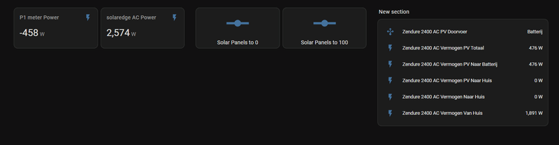

gielz schreef op donderdag 7 mei 2026 @ 14:32:
Zie je dan in de grafiek ook dat een deel gewoon naar het huis vloeit? Of heb je aangezet dat PV nooit verder dan de batterij mag? Maar iig heeft een integratie geen invloed op de verdeling zelf en zal je dit ook zien via een HEMS aansturing.
Ben wel benieuwd hoe dat er dan uitziet. In de integratie heb je ook de sensoren;
Ik heb bovenstaande tabel zelf even nagemaakt en getest.
Onderstaande screenshot stond hij op NOM, waarbij er 1800 werd geimporteerd (van de solar edge) en de PV 470 deed:
Afbeeldingslocatie: https://tweakers.net/i/BA8-WSHjgsTYZuBlWDVsCg8vd5A=/800x/filters:strip_exif()/f/image/iRyoGp9s7jovkAJc5yUM7d2R.png?f=fotoalbum_large
Vervolgens daarna het vermogen aangepast naar 1000 ipv NOM. Toen ging de PV omhoog met ruim 60 watt in dit geval. De Solar edge (links) is ongeveer gelijk.
Afbeeldingslocatie: https://tweakers.net/i/Y1T868YJSNiZURKTPAB7Z3dmdfc=/800x/filters:strip_exif()/f/image/vopjWsX7ZEEMNyRHRSTdNy0O.png?f=fotoalbum_large
Ik heb het voor nu even opgelost door max opladen uit net in te stellen op 1000. Dan lijkt het goed te gaan.
[ Voor 3% gewijzigd door Mimiix op 08-05-2026 11:57 ]

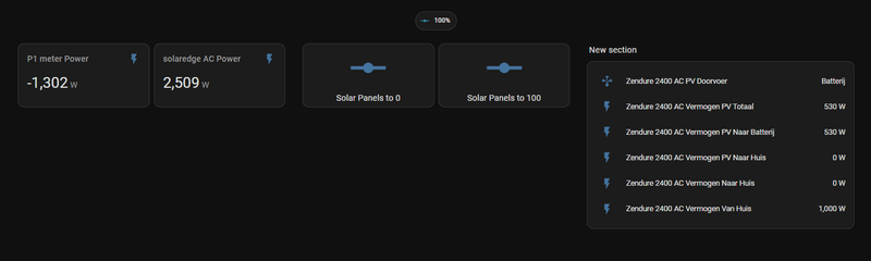

In navolging van mijn eerdere post Mimiix in "Zendure producten in Home Assistant integreren deel 2"

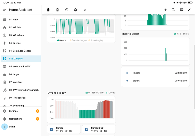

Zie ik nog iets geks gebeuren met de PV: hij laad tot 100%. Ik heb geen idee hoe en waarom, maar hij gaat boven de 90%. Kalibreren staat al een tijd op Nee.
Afbeeldingslocatie: https://tweakers.net/i/cgIAsRgmVnu4jhQdWZoic7soVIk=/fit-in/4000x4000/filters:no_upscale():strip_exif()/f/image/3nqml9fmd1VnYgHtqVoeJzF1.png?f=user_large

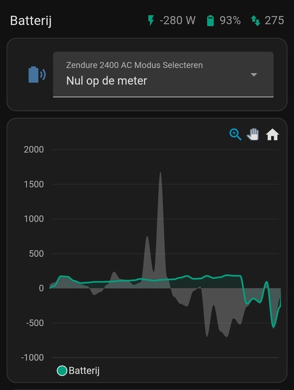

Dag,
Hier een tevreden gebruiker van de integratie.Toch afgelopen nacht een probleem met de communicatie naar m'n Solarflow2400+
Afgelopen nacht modus NulOpdeMeter. Om 7.30 neemt verbruik in huis toe en er wordt 1600 Watt gevraagd aan de batterij. Die blijft in StandBy staan en reageert niet meer. De integratie stuurt gewoon z'n setpoint. Ik moest Hems activeren in de app om erachter te komen dat er een foutmelding "DSP-communicatiestoornis foutcode 6" actief was.
Systeem gereset waarna alles gewoon verder loopt. Nu zie ik dat er bij het opvragen van report ook een veld "is_error" terugkomt. Wordt die gebruikt ? Levert die dergelijke foutinfo? Nu leek er vanaf de HASS kant niets aan de hand.

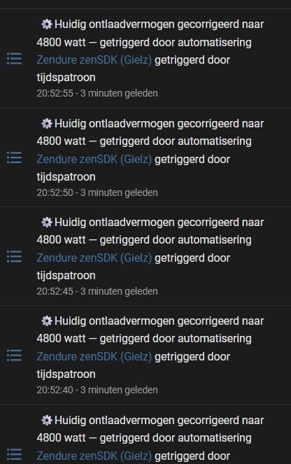

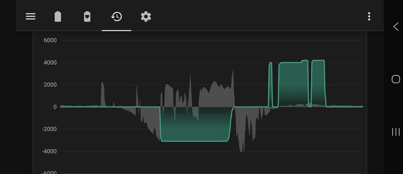

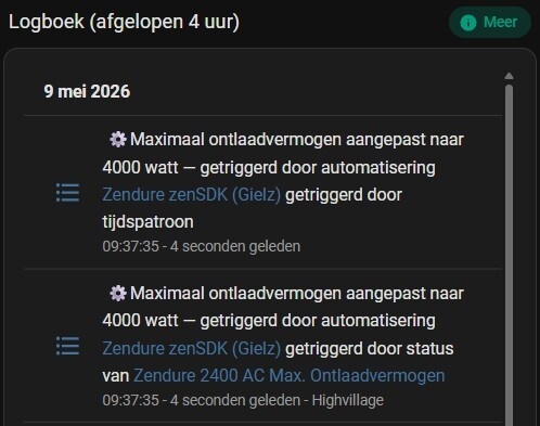

Sinds gisteren draait mijn Gielz met @gast777 proxy niet goed. In het logboek zie ik dat hij na 15min inactiviteit naar flash gaat en 5sec later direct weer naar RAM. Gevolg is dat de batterijen steeds niet naar 0w gaan. Anderen die dit ook hebben (gehad?)
Ook wordt bij het laden en ontladen steeds het vermogen gecorrigeerd, terwijl ik niets doe. Logboek staat er vol mee.
Heb de laatste versie van de proxy en van @gielz
Afbeeldingslocatie: https://tweakers.net/i/GpNW94ehwEXddfX9ujtvW862YSw=/fit-in/4920x3264/filters:max_bytes(3145728):no_upscale():strip_icc():strip_exif()/f/image/glD5gQdfyvdKuqRiqHXC4HiM.jpg?f=user_large
Afbeeldingslocatie: https://tweakers.net/i/lKunCeA7ojbS1Xiv7LkcIXFboP4=/fit-in/4920x3264/filters:max_bytes(3145728):no_upscale():strip_icc():strip_exif()/f/image/bskgnzNBr9bxVe4zEw0gcLLx.jpg?f=user_large
De batterijen laden wel gewoon bij goedkoop en ontladen bij duur.

Ik ben even benieuwd wat jullie in het logboek van @gielz zien als jullie het vermogen handmatig wijzigen. Hier komen dan 2 meldingen in het logboek. Trouwens niet altijd, maar meestal wel. Is dat juist?

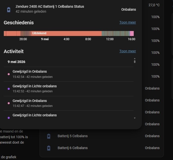

Iemand enig idee wat dat onbalans precies betekent? Het valt mij op dat hij steeds tijdens het laden/ontladen wat uit balans raakt en daarna weer uitstekend. Nu staat hij sinds dat ze vol zijn op onbalans.

Pakhaas schreef op zaterdag 9 mei 2026 @ 16:26:
Cel onbalans kan kloppen, ze houden een plekje vrij voor Peter en Ali.
In de API call staat de minimale cel voltage, en de hoogste, hier wil je eigenlijk zo minmogelijk verschil in hebben. Gielz heeft nu het zo gemaakt, dat binnen bepaalde marges, hij daar een gradatie aangeeft.
Excellent <= 0,02v
Good <= 0,05v
Slight Imbalance <= 0,08v
else Imbalanced
Onbalans zegt alleen iets wanneer de batterijen (een poos) standby zijn. Tijdens ont- en opladen is onbalans te verwachten en mag dan genegeerd worden.
Na het ont- of opladen hebben de cellen nog even wat tijd nodig voordat de openklemspanning herstelt. Daarna zegt het onderlinge spanningsverschil pas iets over de staat van het accupack.
Jij ziet in rust 'uitstekend' en daar gaan het om. Gaat goed dus ;)

Ja poosje later waren ze weer uitstekend. Bedankt.

Pakhaas schreef op zaterdag 9 mei 2026 @ 09:40:
Update: dit is opgelost in de nieuwe versie van de Proxy (20260509).

Vandaag tijdje met @gast777 aan het debuggen geweest. Werkte perfect met de Afbeeldingslocatie: https://tweakers.net/i/lKunCeA7ojbS1Xiv7LkcIXFboP4=/fit-in/4920x3264/filters:max_bytes(3145728):no_upscale():strip_icc():strip_exif()/f/image/bskgnzNBr9bxVe4zEw0gcLLx.jpg?f=user_large nieuwe debug functie. Hij wist het daarna snel te verhelpen! Bedankt! 👍
Het probleem was dat mijn logboek vol stond met vermogens correcties.
[ Voor 47% gewijzigd door Pakhaas op 09-05-2026 21:40 ]

Ik heb vandaag eens een hele dag op ‘handel (Dynamic Trading) gedraaid.
Er zouden 23 kwartieren ( of korter als de batterij eerder vol is) achter elkaar strak geladen moeten worden en later op de dag 16 kwartieren ontladen.
Afbeeldingslocatie: https://tweakers.net/i/ExNP_Mu0Of-sRqJuA0X2-o1q8Iw=/x800/filters:strip_icc():strip_exif()/f/image/jNCoXVCsEXL1FRZOlSvVpz7K.jpg?f=fotoalbum_large
Groot was echter mijn verbazing toen ik vanavond keek hoe het was gegaan. Er was helemaal niet strak geladen. Niks strakke laadgrafiek maar een enorme hakkelbende.
Wat kan hier aan de hand geweest zijn?
Bij het ontladen ging het wél netjes strak.

Log word 10 dagen bewaard, even links naar activiteit/activity gaan.
Daarna als doel/target; input_select.zendure_operation_mode
Zendure-HA.com | Run Zendure your way — in Home Assistant
  • Hippe Lip
  • Laatst online: 12-08 13:59
Hippe Lip
Er valt altijd wat te leren
gielz schreef op zondag 10 mei 2026 @ 08:45:
[...], even links naar activiteit/activity gaan.
Ik zit me suf te zoeken.
“Links naar activiteit/activity gaan“, waar is dat? Ik heb in HA in de linker balk nix dat daarop lijkt.
Bij Developer tools > Statistics kan ik input_select.zendure_operation_modeook niet vinden.
<John O`Mill>
Hippe Lip schreef op zondag 10 mei 2026 @ 08:54:
Je kunt ook more klikken bij het 4 uur logbook. Acitivity staat altijd links tussen je andere dashboards en instellingen etc.

Is dit wat je zoekt, @gielz?
Afbeeldingslocatie: https://tweakers.net/i/kqlnOsYgN4hLNVvhbHfzqJ9tRs4=/800x/filters:strip_icc():strip_exif()/f/image/P1Nqs73D4wUX40sDrnDdEAXY.jpg?f=fotoalbum_large

Mimiix schreef op vrijdag 8 mei 2026 @ 14:53:
Vandaag weer tot 100%
Ik vermoed dat het komt door het slim opladen dat steeds override en de bms die daar niets mee lijkt te doen.
Iemand anders die dit ook ziet?

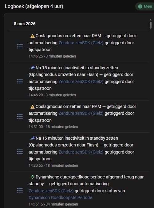

Mimiix schreef op zondag 10 mei 2026 @ 16:59:
Weet niet exact wat je bedoelt. Maar ik verwacht dat je denkt dat kalibreren op JA moet komen te staan. Dit doet hij alleen als hij 30 dagen niet tot 100% is opgeladen. Kalibreren komt dan op JA te staan en de batterij word volledig geblokkeerd. De BMS gaat dan zelf tot 100% laden en je kunt niets meer doen met de batterij tot dit is afgerond.
Wat je hier ziet gebeuren is dat hij tijdens de dynamisch cyclus een trigger krijgt dat er gedacht word dat de maximale state of charge is bereikt (door wegvallen WIFI).
Vervolgens gaat hij de cyclus weer herstarten. Prima wanneer de WIFI af en toe wegvalt maar niet om de haverklap wat je hier ziet. Er was een gebruiker op GitHub die dit ook had doordat de Zendure ging zweven in het mesh netwerk.
  • Mimiix
  • Laatst online: 22:40
Mimiix
Professioneel Prutser
gielz schreef op zondag 10 mei 2026 @ 17:03:
Hij is nu al 3 dagen achter elkaar op 100% geweest als de zon schijnt.

Chip2710 schreef op zondag 10 mei 2026 @ 13:58:
Ik gebruik naar tevredenheid de intergratie van Zendure in HA. Gebruik alleen de „slimme matching“ instelling echter nu wil ik in het weekend de gratis stroom van Budget Energie gebruiken om de accu vol te laden, indien noodzakelijk. Echter welke stand moet ik de Zendure HA app zetten zodat het werkt en moet er nog iets anders omgezet worden?
In de Zendure kan dat eenvoudig en werkt dan ook.
Ik zit ook bij budget energie.
En de modus die ik gebruik hangt af van de hoeveelheid zon die ik die dag opwek. Vandaag gewoon nom(smart matching), andere keer slim opladen, en een andere keer handmatig opladen.
Ligt echt aan mijn opwek en verbruik van die dag. Ook wil ik zo min mogelijk salderen, dus ik wil niet opladen om vervolgens weer te salderen. Mijn doel is om op de 1000kWh staffel te blijven hangen en er niet over heen te gaan.
🇳🇱🌞10kWp🔋5.7kWh Pijnacker Oost/West
Ik heb wat mafs, misschien herkennen jullie het? Nu ik terug van vakantie weer eens in HA kijk, zie ik dat een van de twee torentjes op standby staat terwijl hij wel een ontlaadcommando krijgt. Ik heb de automation al even uitgezet, de modus van beiden naar standby gezet en weer terug naar smart matching, en ook even HEMS geactiveerd maar ik krijg torentje 2 niet aan het ontladen.
Kan ik dat op enige manier alsnog op afstand triggeren zonder dat ik meteen de boel weer van de stroom moet halen voor een reset?
blijkbaar heb ik wel íets getriggerd… want ook device 2 is weer gaan ontladen. Nou mooi. Gekke dingen zijn het af en toe.
Afbeeldingslocatie: https://tweakers.net/i/58yT_XQRIC-AZGa9MQlSKM2Zk_Y=/x800/filters:strip_icc():strip_exif()/f/image/od9cYKgn6iTdjbH24UtgS5qg.jpg?f=fotoalbum_large
[ Voor 33% gewijzigd door Gramser op 10-05-2026 20:13 ]

Vandaag was hij hier ook even de weg kwijt.
Accu was leeg maar zodra de hij kon gaan opladen werden de accu's niet actief, en bleef hij alleen de opwek terugleveren van de twee aangesloten panelen. Pas toen ik hem om 11.50 in standby heb gezet en vervolgens op NOM, werd hij wakker en ging hij doen wat hij moest doen.
Afbeeldingslocatie: https://tweakers.net/i/FZtGOEVZJI3g0it9mphgR2zQKXE=/x800/filters:strip_icc():strip_exif()/f/image/rb7bu6ifKMVZplCU2J0X8Moc.jpg?f=fotoalbum_large
Afbeeldingslocatie: https://tweakers.net/i/_KJT9Xivfz5jS41aunMizwcCAP4=/x800/filters:strip_icc():strip_exif()/f/image/4pKDdF88uCRBUv2ipzglGV11.jpg?f=fotoalbum_large
