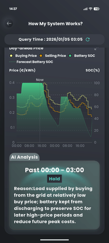

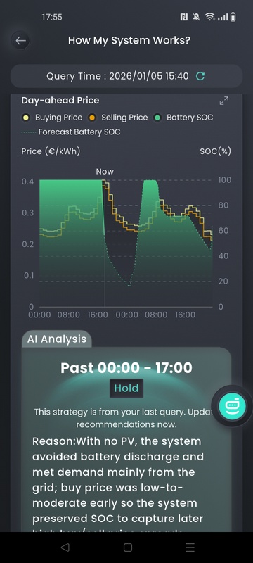

duoruvis schreef op maandag 5 januari 2026 @ 07:00:
timpel_800 schreef op zondag 4 januari 2026 @ 19:08:
Zien jullie ook van die kleine rimpels in de batterij soc? Met daaronder de mededeling dat hij gaat peak schaven? [Afbeelding]
Djaro:
nee maar wel wat anders!
Lijkt dat AI de weg kwijt is.
kijk goed in de screenshot, je kijkt in de toekomst, maar er staat verleden bij de timing, ik heb mijn app ook gechecked en er staat in NL ook " verleden", bij het echte verleden maar ook in de toekomst staat er " verleden" ?
vragen om uit te sluiten dat het aan 1h tarief aanpassing ligt ?
jij zit op zonneplan 1h tarief? en @kliffen ?
iemand op Tibber met 15 min tarief ? kan je aub checken of er dan altijd " past" of "verleden" staat als je in de toekomst kijkt ?
[/quote]
@timpel_800
Ja, die kleine “rimpels” in de SOC zie ik hier ook, ongeveer elke 15 minuten. Bij mij staat daar geen expliciete peak-shaving uitleg bij. Het lijkt meer een visualisatie van laad/ontlaad-momenten (dispatch-slots) dan daadwerkelijk peak shaving, maar helemaal duidelijk is het niet.
@Djaro
In mijn app zie ik iets vergelijkbaars: bij de eerste en laatste 00:00 op de tijdlijn staat dezelfde AI-uitlegtekst. Iets terug in de tijd zie je wel een correct tijdvenster (bijv. 19:15–24:00).
Mijn indruk is dat de AI intern met vaste tijdvensters werkt en dat de UI rond 00:00 dezelfde label hergebruikt — waarschijnlijk een software/UX-issue, geen inhoudelijk AI-probleem.
Sigen ranking: AI-Driver...
na 0:00 klopt het wel lijkt het, volgens mij gaat het fout zodra er nieuwe tarieven zijn, dan wil die elke dag de batterij leeg gooien op de slechtste tijd met "verleden" en ook de toekomst is dan verleden en niet "plan".
laten we vanmiddag na 15:00 eens kijken hoe het uitziet bij iedereen, want denk weer een bug te pakken
hier nog een shot van woensdag 1500, die ook nergens op sloeg maar toen had ik nog niet gezien dat er overal verleden/past bij stond
Afbeeldingslocatie: https://tweakers.net/i/ZuA40sr9sR7MjkBOlhCjyHUOLQI=/x800/filters:strip_icc():strip_exif()/f/image/gVo7bZa7PFzzfae4B6UB255C.jpg?f=fotoalbum_large

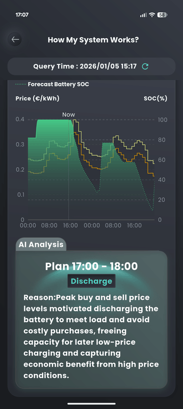

Djaro schreef op maandag 5 januari 2026 @ 11:16:
Die screenshot herken ik, dat had ik eerder ook.
Door te vergelijken met een identiek systeem (zelfde AI-modus en tarieven bij de buren) zag ik dat het daar wél logisch was.
Bij mij bleek de AI-verwachting nog niet ververst. Nadat ik in Verwachting verbruik op het refresh-rondje drukte, werkte de AI zijn dataset opnieuw bij en na ~30 minuten klopte de planning weer.
Mijn indruk is dus geen AI-beslissingsfout, maar een query/update-issue bij nieuwe dag- of tariefvensters.

duoruvis schreef op maandag 5 januari 2026 @ 11:43:
Kan je (en evt. anderen) nu kijken , het slaat weer helemaal nergens op , zelfs niet na verversen.
ik zie geen verleden iig, dat dan weer niet.
Afbeeldingslocatie: https://tweakers.net/i/NRr8VxrRznicbeWm7Jr3WqAn3H4=/x800/filters:strip_icc():strip_exif()/f/image/NYiNG0QFWuaXNiKxVvCwfIve.jpg?f=fotoalbum_large
Ik wil geen dakpan meer zien! --> ZP 41000WP

Wat ik zelf zie: zonder opnieuw de query te starten, zijn bij mij later alsnog zowel verwachting als plan voor morgen automatisch gecorrigeerd en consistent geworden met de AI-uitleg in Analyse.
Dat suggereert voor mij dat er naast de handmatige refresh nog een (periodieke) backend-update loopt die niet synchroon is met de UI-knop. Daardoor kunnen gebruikers tijdelijk verschillende verwachtingen zien, terwijl de onderliggende planning later alsnog gelijk trekt.
Hier nu ook, ai zegt dat die niet gaat verkopen maar gaat houden on load te dekken, toch slag na 17:00 gaat die ook verkopen omdat zijn inschatting fout was met wat ik zou hebben qua load.
Afbeeldingslocatie: https://tweakers.net/i/fqjd05ElSEq2YorS_Pp25x__tD8=/x800/filters:strip_exif()/f/image/EAlbT9jykYVziIiO9ZwLZfJC.png?f=fotoalbum_large
Afbeeldingslocatie: https://tweakers.net/i/8XUEqMbmF1gWljA2XdsKd3oMOFQ=/x800/filters:strip_exif()/f/image/PdYF7Au2A9s5r6O8xvK6T0tO.png?f=fotoalbum_large
WP: ME SUZ-SWM80VA + ERST20D-VM2D || PV: 12.000Wp || Batterij: SigenStor 12kW + 24kWh || A++++ 151m2 570m3 || Laadpaal: VoltTime One Business || Auto: Leapmotor B10 Design Pro Max 67,1 kWh
  • Djaro
  • Laatst online: 18:09
Djaro
Energielabel G
Ik zie inderdaad nu zonder vernieuwen dat het opeens wel beter uitziet.
En ook dat er in de planning geen ontlading stond voor 17:00 en die dat wel aan het doen is en de graph daarvoor live opbouwt voor ontladen.
Voelt nog niet echt optimaal zo en er valt nog iets op, hoever ik ook na 0:00 kijk (morgen) op welke tijd dan ook , hij geeft alleen plan 20:00 - 23:45 weer , zien jullie dat ook of krijg je wel verschillende timing(s) ?

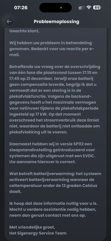

Ter terugkoppeling over mjjn eerdere post over de overschrijding van 1 van de fasen kreeg ik dit als antwoord. Het suggereert dat de limiet per fase niet zou werken als je ook peakshaving gebruikt? Vreemd toch?
Ook kreeg ik bevestiging dat de slaapstand nu ook werkt bij systemen met EVDC. Helaas wordt de batterijverwarming in de slaapstand geactiveerd bij batterijtemperatuur onder de 13 graden. Voor mij maakt dat de slaapstand in de winter nutteloos.

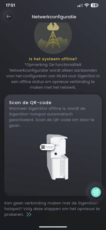

Bij mij in de app zegt tie dat als de Sigenstor offline is, dan automatisch de Hotspot aangaat. Dat is best logisch, anders zou je er niet meer bij kunnen de hotspot kun je dan gebruiken om de wifi in te stellen (nooit gedaan). De link met modbus zie ik echt niet, zijn andere protocollen en hebben m.i. niets met elkaar te maken. Er lijkt dus wel een link te bestaan tussen ethernet en de wifi hot spot.
Afbeeldingslocatie: https://tweakers.net/i/_9Yk-5Zh59bD00m3GDhuOKH4-8c=/x800/filters:strip_exif()/f/image/G4DIzglrsVAv0rovDI0Sls8W.png?f=fotoalbum_large

Die hotspot heb ik alleen in het begin gezien toen ik de connectie met wifi ging maken. Daarna nooit meer.
Ook niet na het aanzetten van de modbus dat ik pas na een half jaar gebruik heb gedaan.

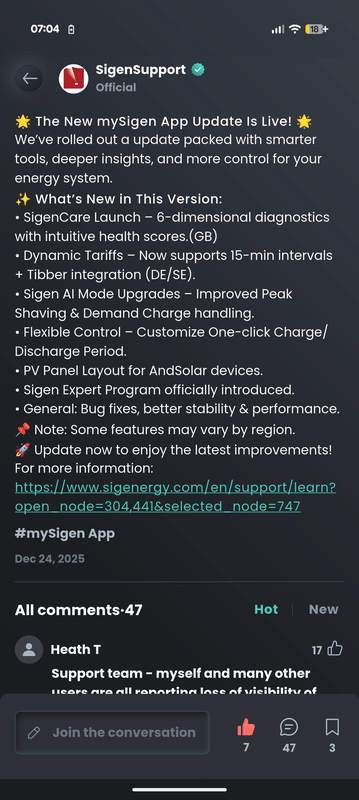

Ik heb een mail gekregen voor de features update van de app 3.3.met o.a. SigenCare, system-level data download and new customizable charging and discharging options. Maar ik kan bijvoorbeeld sigencare niet aanzetten en ook niet vinden. Ligt dat aan mij? Zit op Android
Die is er nog niet in NL, Engeland en nog een andere hebben ze nu wel al.

Update: Na tussen de 1 en 3 uur is de hotspot vanzelf weer weggegaan. Ik heb het nu een kwartier in de gaten gehouden.
bekkerm schreef op dinsdag 6 januari 2026 @ 17:52:
Dat klinkt logisch inderdaad. Maar hij was niet offline, hij was (zoals altijd) via Ethernet verbonden en ik kon via de app gewoon alles bekijken.
Modbus is weer uit dus ik kan het niet checken, maar mijn angst was dat poort 502 gewoon open stond op de open hotspot. In theorie is het handig voor een monteur om bij problemen de batterij uit te kunnen lezen of instellen zonder hinder te ondervinden van het netwerk van de klant.
Ik snap dat het vreemd klinkt, maar van wat ik heb waargenomen lijkt mij de beste uitleg dat het apparaat automatisch een wifi-hotspot voor diagnose en configuratie aanzet als de installateur via de installateur-app bepaalde (netwerk-gerelateerde) instellingen zoals Modbus aanpast. Of dat ding reboot zichzelf bij een andere configuratie (net als een router) en dan maakt hij eerst even een hotspot voor de zekerheid. Misschien hadden jullie allemaal ook tijdelijk een hotspot bij het aanzetten van Modbus, maar is het niemand opgevallen. Ik zag het ook alleen maar omdat ik constant met ESPHome zit te spelen en steeds alle netwerken in de logs voorbij zie komen.
Bschnitz schreef op dinsdag 6 januari 2026 @ 18:33:
Dan zit die op timer zoals een Shelly of een ESP etc. Die zal dan zelf uitgaan neem ik aan. Ik heb hem niet en ben toen van WiFi naar LAN gegaan.
Alleen als Sigen die zelf heeft geplaatst, want hij neemt de naam uit de app over. Hij is inderdaad vanzelf uitgegaan! Althans, ik blijf het even in de gaten houden, maar op dit moment is het weg. Het zou ook kunnen dat de installateur(s) er zelf nog achter waren gekomen, want via de email kreeg ik te horen dat er naar gekeken zou worden.
[ Voor 3% gewijzigd door Sando op 06-01-2026 20:03 ]

Ik kan dit wel testen hoor ik heb de modbus aan/uit pagina inmiddels gevonden. Maar kun je concreet zeggen wat ik moet zien/doen?
Modbus uitzetten
Modbus aanzetten
Wat moet ik vervolgens op welk apparaat zien?

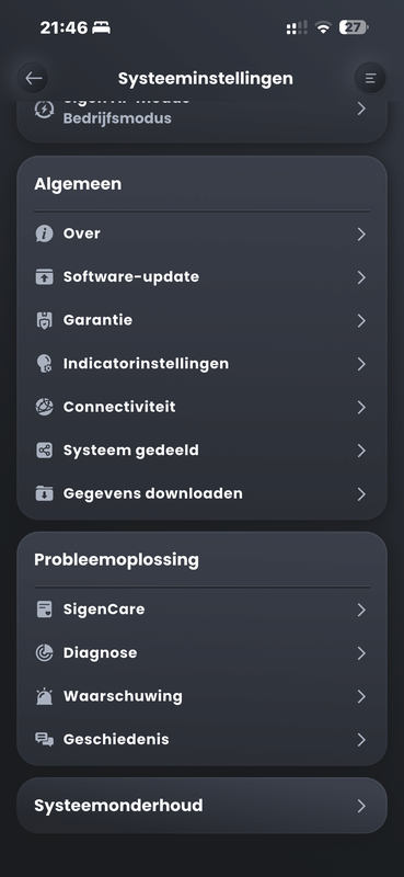

Die 3.3 app hebben we toch al?
Ik heb Sigencare staan bij de systeeminstellingen:
Afbeeldingslocatie: https://tweakers.net/i/L0-7gR6GyydLWcdYoOArUA1GxaM=/x800/filters:strip_exif()/f/image/tf4ZlDpg5YGZHzlUP37WshKH.png?f=fotoalbum_large

kliffen schreef op dinsdag 6 januari 2026 @ 21:48:
Ik heb op de iPhone versie 3.3.1 maar geen Sigencare. In de rubriek Probleemoplossing staat alleen Diagnose, Waarschuwing en Geschiedenis. Heb de app al een keer opnieuw geinstalleerd maar dat helpt ook al niet.

Bschnitz schreef op dinsdag 6 januari 2026 @ 19:40:
Zeker is die er wel: Instellingen onder probleemoplossing staat sigencare. (Android)

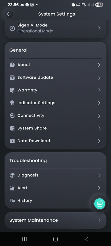

daemonix schreef op dinsdag 6 januari 2026 @ 23:18:
Jaaaaaaaannnniet dus 7(8)7
Versie 3.3, Android, maar geen sigencare, en ook geen optie om zelf de modbus aan of uit te zetten als gebruiker :'(

Je zou dan - bijvoorbeeld op je smartphone, als je naar Internet gaat, onder Wi-Fi bij "alle netwerken" - een onbeveiligde hotspot moeten zien verschijnen met als naam het serial number van je SigenStor, min de eerste drie letters. Die staat in de app als je op Device klikt helemaal bovenaan vlak onder de naam SigenStor.
Die naam staat ook in de app bij "Inverter" helemaal onderaan bij "Connected Third-party Meter" achter "Meter Connect Device". Dat zie ik nu pas. Ik weet niet wat daar Third-Party aan is. Het is allemaal spul van Sigenergy.
Staat jou locatie op UK ofzo? Want echt buiten de UK is de functie nog niet uitgerold....

timpel_800 schreef op dinsdag 6 januari 2026 @ 20:08:
Modbus uitzetten
Modbus aanzetten
waar is deze pagina te vinden? Kunnen gebruikers dit nu ook zelf activeren?

Sando schreef op woensdag 7 januari 2026 @ 02:31:
Ik heb het meermaals geprobeerd, maar er verschijnt niks bij mijn wifi netwerken op m'n telefoon. Het systeem staat wel in slaapstand, misschien helpt dat niet. Maar ik heb hem via de app ook even uit en aan gezet en daarna nogmaals geprobeerd of ik er wifinetwerken bij kreeg, maar niks.
Afbeeldingslocatie: https://tweakers.net/i/B4gqag8OXxmIN1Brpvk-S-aj1Jg=/x800/filters:strip_icc():strip_exif()/f/image/LA4AKtTYtBIvOQOVLayFoMg5.jpg?f=fotoalbum_large
[ Voor 16% gewijzigd door timpel_800 op 07-01-2026 07:58 ]

NitramRetsok schreef op woensdag 7 januari 2026 @ 07:56:
Nee, dat moet je je installateur vragen (ik ben m'n eigen installateur dus ik heb de installateurs app, die heeft meer mogelijkheden).

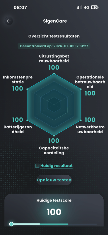

Bschnitz schreef op woensdag 7 januari 2026 @ 07:07:
Ik ben ook in NL. app 3.3.1 (nederlands) en heb ook Sigencare (op iphone).
Voor wat het waard is alles op 100%.
Afbeeldingslocatie: https://tweakers.net/i/gZmHu26Tw4ibHDYS24F6Ck7r8ig=/x800/filters:strip_exif()/f/image/WgpUyMAZj57D7tLMMLqn7M6U.png?f=fotoalbum_large
[ Voor 27% gewijzigd door kliffen op 07-01-2026 08:08 ]
Sigenstor 32kWh/10kW + EVDC. PV 13kWp. WP 5000kWh/jaar. EV 5000kWh/jaar
  • Bschnitz
  • Laatst online: 21:14
kliffen schreef op woensdag 7 januari 2026 @ 08:06:
Afbeeldingslocatie: https://tweakers.net/i/Yba4w-HCPNJzG-8UHu4S35R7SMc=/x800/filters:strip_exif()/f/image/mOpim8uWNldgJLcTMUMgkb3E.png?f=fotoalbum_large
Wij hebben niks op Android, wellicht hebben ze het bij iPhone verkeerd uitgerold dan xD
Het zou echt alleen in UK moeten werken haha

Bschnitz schreef op woensdag 7 januari 2026 @ 08:12:
Hier iPhone met laatste update maar ik heb dit ook niet.
Nee, want ik heb android (pixel 8). Wel heel recent de firmware van de sigenstor geupdate.
  • Bschnitz
daemonix schreef op woensdag 7 januari 2026 @ 08:50:
Ik heb ook een pixel 10 pro and alles up to date. Hoe dan... Welke firmware heb jij nu op de Sigen dan?
Ik zit op V100R001C21SPC112B107E
[ Voor 5% gewijzigd door Bschnitz op 07-01-2026 09:26 ]

  • Sando
Sando
Sandoichi
timpel_800 schreef op woensdag 7 januari 2026 @ 07:56:
Ik heb het meermaals geprobeerd, (...) maar niks.
Bedankt voor het proberen! Het is toch een mysterieus ding. Eerst al de twee ip-adressen waar anderen er één hebben, en nu dit.
@Bschnitz @kliffen wij hebben dat ook op Android app versie 3.3.1
Settings -> System Settings -> SigenCare -> Start test -> 100/100
Of bedoelen jullie iets anders?

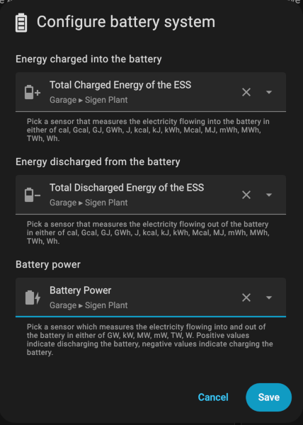

Op Home Assistant Energy Dashboard is mijn batterij aan het opladen, ontladen, feed to grid en feed to house tegelijk. Terwijl hij in de app gewoon niets doet. Wat moet ik nu precies instellen?
Ik heb nu waarden van de "plant" in plaats van de "inverter" genomen, maar het probleem is niet weg. Ik moet het dashboard echter (twee uur?) de tijd geven.
Afbeeldingslocatie: https://tweakers.net/i/71pAOqDXZaj3cmVTmSjebi1Lk3U=/fit-in/4000x4000/filters:no_upscale():strip_exif()/f/image/5W2EC5sKehFi8jheXDcSCd7u.png?f=user_large
Ik kan op dit moment ook niet zo goed inschatten welke waarde ik voor Battery power moet nemen, want alles staat op dit moment even op 0 omdat de batterij idle is.

Sando schreef op woensdag 7 januari 2026 @ 09:37:
Wij hebben geen SigenCare, wij horen nog geen SigenCare te hebben in NL, alleen UK heeft die nog.
Ik begrijp niet hoe jullie dit wel hebben met dezelfde firmware en op Android en op Apple.

Sando schreef op woensdag 7 januari 2026 @ 10:08:
Afbeeldingslocatie: https://tweakers.net/i/0trl7jrGQYIn4X04vfEByxis7TY=/x800/filters:strip_exif()/f/image/sgsYunaRxD4dj16WTH5dzmfa.png?f=fotoalbum_large
Het is OF en niet EN EN. Daar zit je fout :)

Bschnitz schreef op woensdag 7 januari 2026 @ 10:20:
Echt? :o Dan vind ik die dialoog enigszins verwijtbaar slecht ontworpen, want jan met de pet (ik dus) zou moeten begrijpen wat de bedoeling is, en deze drie velden vragen gewoon om ingevuld te worden zonder visueel in een of-of onderscheid gepresenteerd te worden. |:(
Geldt datzelfde voor alle "smart plugs"? Daar heb ik ook steeds beide (zowel power als summation) ingevuld.
Afbeeldingslocatie: https://tweakers.net/i/UjDjAtiYspJoDIgnjMGu1sO_pdc=/fit-in/4000x4000/filters:no_upscale():strip_exif()/f/image/4ocjI80ensKrlNuzteSALwwL.png?f=user_large
Zelfde bij Grid Power overigens, ook gewoon alles ingevuld, zowel import/export als de signed consumption (+ of -). Ik dacht dat dat voor het dashboard wijzertje was. (Hoewel deze waarden bij mij niet van de Sigenergy ESS komt, maar van de P1 op de slimme meter.)
Afbeeldingslocatie: https://tweakers.net/i/Ckay6SqjZ8HGqJAsdHgNDhdyd_Q=/fit-in/4000x4000/filters:no_upscale():strip_exif()/f/image/I7tWn34qiXLZmE3SzKbDTp3I.png?f=user_large
Overigens is Total Discharged Energy bij de ESS "plant" zo'n 300 kW meer dan bij de "inverter". Ik vind dat een behoorlijk groot meetverschil, dus daar zal ook wel een logische verklaring voor zijn.

  • kliffen
  • Registratie: Februari 2025
  • Laatst online: 21:21
@Sando zou dit verschil van 300kWh het eigen gebruik van de Sigenstor kunnen zijn? Dat zou een mooie manier zijn om dat te monitoren.
