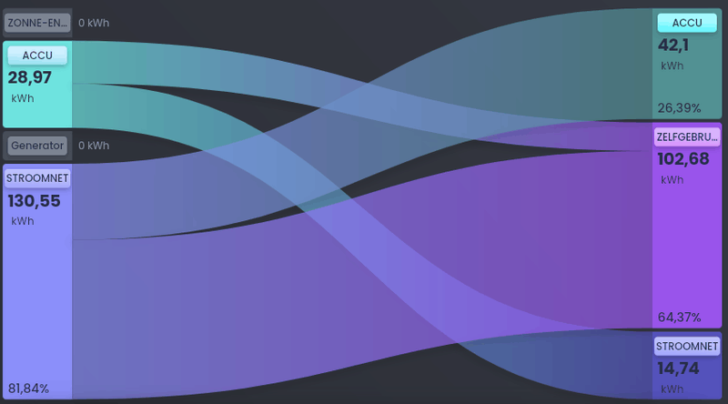

Bschnitz schreef op woensdag 7 januari 2026 @ 11:19:
Ik kwam er ook pas achter nadat die alles dubbele begon te tellen. De laatste is hetzelfde maar dan in 1 als de eerste 2.
Toch klopt er nog iets niet, want nu heb ik bij "now" een gigantisch blok "untracked" consumption ter grootte van wat de batterij nu aan het terugleveren is. (Dus het is geen consumption, en zou wel degelijk "tracked" moeten zijn.) Ik had 'm eerst precies zo als @MvRtje dus ik denk dat het probleem is dat ik even gewoon 24 uur moet wachten voordat alles klopt.
Je had de FAQ moeten lezen van de plugin, daar wordt dit duidelijk vermeld. Ik raad je altijd aan om goed te lezen wat te doen met elke plugin in HA, HA is niet "foolproof" en plugins via HACS al helemaal niet.
Die Energy Dashboard is gewoon van Home Assistant, niet van HACS. Daar heb ik inderdaad in tweede instantie als een goede Samaritaan op more information on how to get started geklikt, en daar staat: dat je zelf maar moet uitzoeken hoe je waarden in Home Assistant krijgt. Vervolgens lees ik in derde instantie de README van de Sigenergy Plugin op HACS, en daar staat dit ook niet. Het is gewoon stom dat zo iets cruciaals niet op de eerste drie plekken die je leest staat. Waar kan ik dit lezen dan :?
Als @MvRtje zegt dat de waarden kloppen, dan neig ik ze over te nemen nee hij telt inderdaad dubbel bij wat van het grid af komt... ik ben in cognitieve dissonantie met deze tegenstrijdige informatie. 8)7

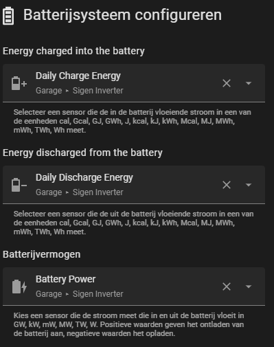

  • Sando
Sando
Sandoichi
Oké volgens mij heb ik hem nu goed. De derde moet zijn Plant Active Power want de sign (+/-) is tegenovergesteld aan die van Battery Power. Nu moet ik even kijken alles live ook klopt als hij gaat ontladen.
Afbeeldingslocatie: https://tweakers.net/i/y3x5jy3ykKkP4LxHsiWg16Qvgnc=/fit-in/4000x4000/filters:no_upscale():strip_exif()/f/image/TIolUtwyhpfUIgw71gWjiXBG.png?f=user_large
Negatieve waarden voor "charging" en positieve waarden voor "discharging".
Afbeeldingslocatie: https://tweakers.net/i/0whLjzk6HfPCrt6OnsLz3uQLIDY=/x800/filters:strip_exif()/f/image/ntxBbMRvQ85Gid85AQvYpLQ8.png?f=fotoalbum_large
Die Plant Active Power neemt zijn eigen gebruik natuurlijk mee, maar als ik de Battery Power wil gebruiken moet ik een helper maken die de sign omdraait geloof ik.
[ Voor 103% gewijzigd door Sando op 07-01-2026 12:47 ]
🇪🇺 Buy from EU (GoT)

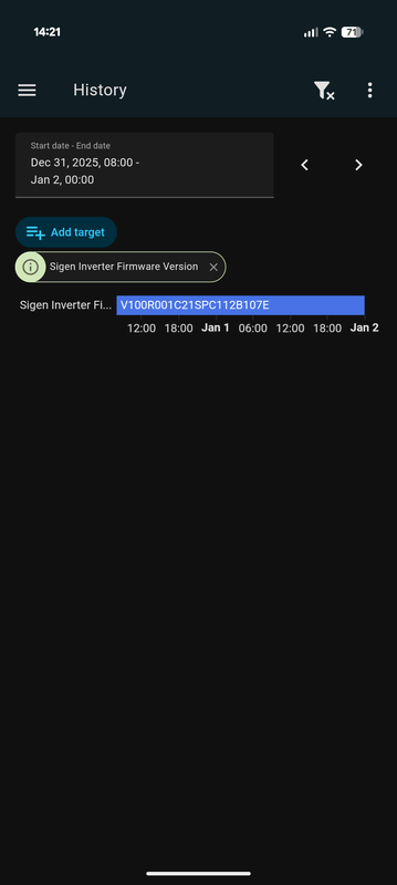

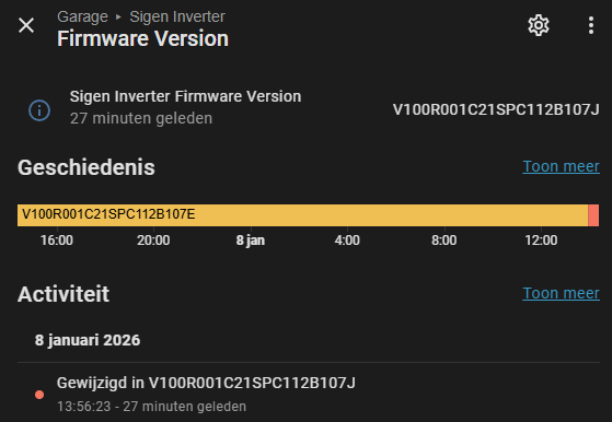

  • daemonix
Bschnitz schreef op woensdag 7 januari 2026 @ 09:23:
Ik heb ook een pixel 10 pro and alles up to date. Hoe dan... Welke firmware heb jij nu op de Sigen dan?
Ik zit op V100R001C21SPC112B107E
Het is tijd dat Sigen iets aan UX design gaat doen. Waar is dat serienummer nou weer te vinden?
  • Sando
Sando
Sandoichi
daemonix schreef op woensdag 7 januari 2026 @ 12:41:
Tabje "Device" -> Inverter -> scroll naar beneden -> Firmware Version en Software Version (zijn hetzelfde bij mij): V100R001C21
Maar waar haalt @Bschnitz dat extra lange nummer vandaan?
Ah, Tabje "Device" -> "Real Time Info" -> "Device Software Version": V100R001C21SPC112
Je hebt gelijk. Het is een doolhof, elke keer weer. De app is mooi, maar zo'n doolhof, ik weet niet eens wat te zeggen in de survey van "wat kunnen we precies verbeteren?" I don't know where to begin... dus survey maar weer gesloten. :+
[ Voor 83% gewijzigd door Sando op 07-01-2026 12:52 ]

  • daemonix
Aha V100R001C21SPC112 met app versie 3.3.1.
Zou het soms stapsgewijs worden uitgerold?
  • MvRtje
Sando schreef op woensdag 7 januari 2026 @ 12:32:
Hmmm dus jij zegt dat ik hem ook fout heb en hij dan grid waarde dubbel neemt van de Batterij?
Ik heb nu ook snel de onderste gewijzigd in Plant Active Power, heb even geen tijd om zelf uit te zoeken. Zal vanavond proberen ook nog eens te kijken.
WP: NIBE S2125-12 - SMO-S40 / PV: SolarEdge 7200WP / SigenStor 17kW + 36kWh / Zeekr 7x AWD Privilege / Home Assistant / 2x Easee EV / Gardena Smart / Navimow H3000E-VF / Dreame X50 Master & X40 Ultra

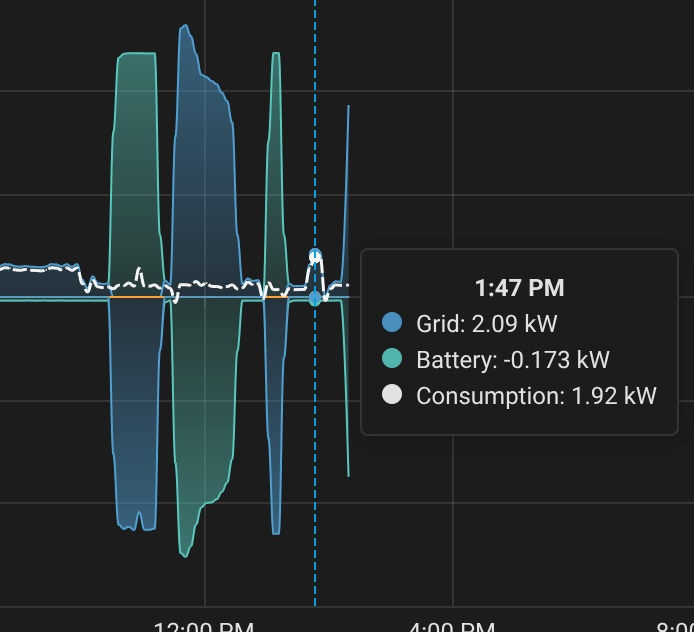

  • Sando
Sando
Sandoichi
kliffen schreef op woensdag 7 januari 2026 @ 10:42:
@Sando zou dit verschil van 300kWh het eigen gebruik van de Sigenstor kunnen zijn? Dat zou een mooie manier zijn om dat te monitoren.
Ik heb in idle wel permanent een soort -0.173 kW die naar de Battery gaat omdat ik "Active Power" gebruik. Maar dat verschil wordt niet goedgemaakt als ik de inverse van "Battery Power" gebruik, dan heb ik weer untracked consumption. Volgens mij moeten er twee helpers worden gemaakt voor een goede Energy Dashboard: 1 inverse van de Battery Power en 1 "Plant Power Consumption" - alleen weet ik nog even niet hoe precies.
Afbeeldingslocatie: https://tweakers.net/i/2XM0uBMsJl6rq_96PAGDqEc7nF0=/fit-in/4000x4000/filters:no_upscale():strip_exif()/f/image/QWLiEZy0rAEgTGWHu7IS5vzk.png?f=user_large
MvRtje schreef op woensdag 7 januari 2026 @ 14:26:
Ik durf dat op dit moment niet stellig te beweren, want ik ben nog zoekende. Maar dat was in mijn geval wel zo. Merk daarbij op dat ik de stroom van het grid via P1 krijg en niet via Sigenergy ESS, dus misschien heb jij of ik daar ook wel een omdraaiing waardoor het weer klopt.

  • Rokar
  • Registratie: Oktober 2023
  • Laatst online: 10:15
Sando schreef op woensdag 7 januari 2026 @ 14:48:
Middag, deze grafiek is dat van vandaag ??
doe jij handmatig laden en ontladen ? , mijn systeem is eigenlijk de heledag al in de slaapstand ..

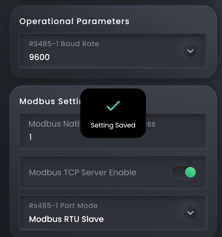

  • Vhond
ArPi75 schreef op woensdag 7 januari 2026 @ 13:25:
Correct, eerst modbus aan laten zetten door de installateur, daarna kan je hem koppelen in HA.
ok, ik heb de Sigenergy-Local-Modbus add on van HA geïnstalleerd maar zie alleen een niet geconfigureerde Modbus integratie bij Devices en services erbij gekomen.
Heb gelijk ook maar de installateur gemaild met de vraag of deze de Modbus-TCP functionaliteit van het systeem aan wil zetten. Ik neem aan dat als hij dat gedaan heeft ik verder kan met de HA configuratie of dat er zelfs al wat meer zichtbaar wordt in HA na een herstart??
  • MvRtje
Ik ben even met AI aan de gang gegaan, en beide die ik gebruik (CoPilot+ en ChatGPT) geven heel duidelijk aan NIET Plant Active Power gebruiken maar de Inverter Battery Power.
Uitleg:
Gebruik niet Plant Active Power voor batterijvermogen
Plant Active Power (bijvoorbeeld sensor.sigen_plant_active_power) is het totale AC‑vermogen van de hele installatie (huisverbruik + PV + batterij + netlevering).
Dit geeft dus niet specifiek het batterijvermogen weer en is daarom ongeschikt voor het veld Batterijvermogen in het Energie‑dashboard.
De documentatie laat zien dat het Sigenergy‑Modbus‑koppel drie hoofdcategorieën aanmaakt:
PV vermogen
Load vermogen
Grid vermogen
Battery vermogen
Daarin staat expliciet dat de batterij‑vermogenssensor:
sensor.inverter_battery_power
de daadwerkelijke batterijcharge/discharge power weergeeft (negatief bij laden, positief bij ontladen).
Precies dat is wat Home Assistant wil voor het veld Battery power.
📌 Waarom wel sensor.inverter_battery_power?
Omdat dit de DC‑kant van de batterij weergeeft en aangeeft:
Hoeveel kW de batterij op dit moment oplaadt
Hoeveel kW de batterij op dit moment ontlaadt
Het Energiesysteem kan alleen met deze sensor correct bepalen:
realtime efficiency
charge/discharge curves
hoeveel energie daadwerkelijk in en uit de batterij gaat (voor integratie per uur/dag)
📌 Waarom niet Plant Active Power?
Plant Active Power = de totale AC‑active power van de hele installatie.
Dit omvat o.a.:
netimport/netexport
huisverbruik
eventuele PV‑injectie
batterij‑injectie óf batterij‑opname (maar vermengd met alle andere flows)
Het is dus onmogelijk voor HA om hieruit puur het batterijvermogen te halen.
🎯 Eindantwoord
Voor het Home Assistant Energie Dashboard moet je gebruiken:
1. Energy charged into battery
sensor.sigen_plant_daily_battery_charge_energy
2. Energy discharged from battery
sensor.sigen_plant_daily_battery_discharge_energy
3. Battery power (vermogen)
✅ sensor.inverter_battery_power
❌ Niet: Plant Active Power
Je schiet wel op! Die -0,173 is het zelfgebruik. Goed om te kunne vastleggen.

MvRtje schreef op woensdag 7 januari 2026 @ 15:05:
Die uitleg klinkt wel plausibel, maar als ik dat doe worden grid en battery bij elkaar opgeteld in plaats van tegenover elkaar gezet op de grafiek. Nu (zie eerder screenshot) is het net als in de Sigen app.
Je kunt zelf in de beschrijving van HA Energy Dashboard zien dat de Battery-waarde verkeerdom is. Dus als je die wilt gebruiken moet je een helper maken: 0 - battery.

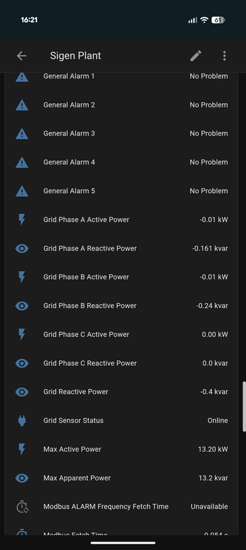

Zou goed kunnen dat ik de verkeerde gebruik, maar nu er toch sneeuw op de panelen ligt, lijken de waarden aardig overéén te komen:
mySigen
Afbeeldingslocatie: https://tweakers.net/i/1Q67lb07OuyoK2mFmmI2QUlopwY=/fit-in/4000x4000/filters:no_upscale():strip_exif()/f/image/X8iVtucBi9jha0HSHkPSYjup.png?f=user_large
Home Assistant
Afbeeldingslocatie: https://tweakers.net/i/oFkJnonULqOKS0mOGu5S9i70HTs=/fit-in/4000x4000/filters:no_upscale():strip_exif()/f/image/AzzrYeghkqtkuUYeHfosvMAL.png?f=user_large
/cc @MvRtje
Het begin van de dag klopt nog niet omdat ik verkeerde sensors op verkeerde plekken had ingesteld.
[ Voor 8% gewijzigd door Sando op 07-01-2026 15:34 ]

  • MvRtje
Hier zie je het verschil van gisteren bijvoorbeeld:
Home Assistant:
Afbeeldingslocatie: https://tweakers.net/i/OUaa6RTst3x991m_PDOd1EyR_RM=/fit-in/4000x4000/filters:no_upscale():strip_exif()/f/image/MFrqLiz7F2dFyQ2pvV1Cyifx.png?f=user_large
Sigen:
Afbeeldingslocatie: https://tweakers.net/i/tJ8ECWxTA2bYd0VljmvAulheJ6U=/800x/filters:strip_exif()/f/image/8jD8c5wm4hGURMBtiBTXHtFw.png?f=fotoalbum_large
Het is niet 100% gelijk maar kan ook goed met P1 / Sigen meters te maken hebben?

  • ArPi75
  • Registratie: Oktober 2019
  • Laatst online: 20-10 09:02
Vhond schreef op woensdag 7 januari 2026 @ 15:02:
Dit is wat mijn installateur mij destijds stuurde. Nadat hij dit had ingesteld kon ik de Sigenergy toevoegen. Ik weet niet meer of HA hem zelf vond of dat ik het IP-adres heb opgegeven, maar het stelde daarna niet veel meer voor.
Afbeeldingslocatie: https://tweakers.net/i/B1w3GoIIrqSN1bFq9xL2mpWq75c=/x800/filters:strip_icc():strip_exif()/f/image/4oV8cosaWt2sIhh65oSrJczJ.jpg?f=fotoalbum_large

MvRtje schreef op woensdag 7 januari 2026 @ 16:00:
template:
  - sensor:
      - name: "Battery Power (corrected)"
        unique_id: battery_power_corrected
        unit_of_measurement: "W"
        device_class: power
        state_class: measurement
        state: >
          {% set p = states('sensor.inverter_battery_power') | float(0) %}
          {{ -1 * p }}
Ik zou unit of measurement nog even op kW zetten, want de sensor battery_power is dat ook.

  • MvRtje
Sando schreef op donderdag 8 januari 2026 @ 12:26:
Heel goed op gemerkt, W is niet juist inderdaad. Nu aangepast in kW. Hopelijk staat in het Energie Dashboard nu alles juist. Dank!

  • ArPi75
En dat is dag 3 op rij dat de firmware automatisch gewijzigd wordt, nu naar V100R001C21SPC112B107J
Audi Q4 e-tron 45 Quattro, 17,6 kWp PV, WW-warmtepomp, gasloos sinds 2023, 32 kWh / 17 kW thuisaccu
  • MvRtje
ArPi75 schreef op donderdag 8 januari 2026 @ 14:17:
Deze heb ik ook sinds 13:55. Eerste voor mij.
Afbeeldingslocatie: https://tweakers.net/i/xH37C5WQiKfN60K7rdaFfn3u0tA=/fit-in/4000x4000/filters:no_upscale():strip_exif()/f/image/95Oi9FSuIkKywmzqmB3vBEme.png?f=user_large
[ Voor 25% gewijzigd door MvRtje op 08-01-2026 14:23 ]

  • Bschnitz
  • Laatst online: 12:01
Ik zit nog steeds hier op...
Afbeeldingslocatie: https://tweakers.net/i/JIeaFWRr5G1ImIesn_Au9YD2T-c=/x800/filters:strip_exif()/f/image/iRSE3YDVxKXmc4eJ9qOtNK2a.png?f=fotoalbum_large

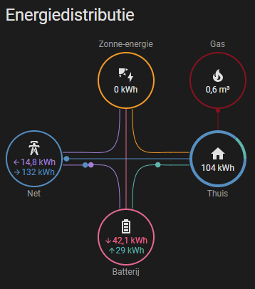

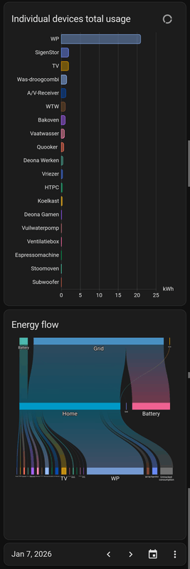

Al die super gedetailleerde metingen van de Sigenergy ESS maakt het wel aantrekkelijk om die Energy Dashboard zo goed mogelijk in te vullen. Maar het is niet altijd even duidelijk wat er precies gebeurt.
Klopt het dat in HA een upstream device genegeerd wordt? Ik meet bijvoorbeeld het stroomverbruik van de zolder en het stroomverbruik van allerlei apparaten op zolder, maar niet alles.
Dan zou ik denken dat HA het verbruik van de parent telt en het verbruik van de children negeert (om het niet dubbel te tellen), maar in HA staat er bij de parent (zolder) tussen haakjes untracked achter. Als je die relaties weer verbreekt, dan wordt zolder weer getracked. Ik weet niet precies wat er nu gebeurt.
Overigens trekt mijn Zigbee netwerk het slecht, al die nieuwe smart plugs. Terwijl mijn coordinator 300 devices aan moet kunnen, en ik heb er nog niet eens 100.

Er is een update uitgevoerd en mijn Modbus is weer uitgeschakeld. De zevende keer in een maand. Dit is al het vijfde ticket dat ik bij Sigen aanmaak. Ik ben nu al ontzettend geïrriteerd.

Hyouketsu schreef op donderdag 8 januari 2026 @ 14:55:
Volgende update of opgelost of je hebt zelf de optie voor modbus aan/uit in de app.

Bschnitz schreef op donderdag 8 januari 2026 @ 15:03:
Ze hadden dit al beloofd in versie 3.3.1, maar het steeds uitgesteld.

Hyouketsu schreef op donderdag 8 januari 2026 @ 15:04:
3.3.1 was hotfix en geen update. Ze bedoelen 3.4.X daarmee als voorbeeld.

  • Hyouketsu
  • Registratie: December 2025
  • Laatst online: 14-09 08:40
Bschnitz schreef op donderdag 8 januari 2026 @ 15:06:
Dat kan kloppen, maar dat staat niet in hun ticketreactie.

  • MvRtje
Het ging nog niet goed, tot ik er achter kwam dat de sensor een andere naam heeft. Sigen moest er nog voor haha.
Nu lijkt het goed te gaan vanaf de laatste 10/15 minuten sinds ik het aangepast heb:
Afbeeldingslocatie: https://tweakers.net/i/WG0Oorrtst83_fF2KKrIwlubflc=/800x/filters:strip_exif()/f/image/M8BZZqCoS9R8ZnSx63CtPhRq.png?f=fotoalbum_large
Nu zie ik werkelijk het vermogen verbruik en ook of het van grid komt of van de batterij. Dit is hoe het hoort lijkt me.

Hyouketsu schreef op donderdag 8 januari 2026 @ 15:13:
Yea, ik weet wel wat je bedoeld maar het zijn ai reactie uit het Chinees en dat maakt het lastiger.
Ze zeggen het een maar bedoelen het andere. Ze kunnen hierdoor niet altijd duidelijk zijn.
Kan je voor nu alleen verzekeren dat ze eraan werken.

  • Hyouketsu
Bschnitz schreef op donderdag 8 januari 2026 @ 15:17:
Ik begrijp je punt, maar het kan hoe dan ook niet preciezer.
Elke keer dat dit gebeurt, is het een bron van ergernis voor mij en mijn installateur. Ik heb Modbus niet nodig voor mooie grafieken, maar bijvoorbeeld om mijn auto op te laden.
Hoe dan ook, ik neem de installatie over van mijn installateur naar mijn eigen installatieaccount.

Nu jullie trouwens allemaal met HA bezig zijn: ik ben daar niet bedreven in maar hem wel de SIgenergy toegevoegd aan mijn Overzicht.
Wat ik graag zou willen zien is het gevraagde vermogen per fase. En dan niet dat van de P1 meter, maar van de Sigenergy zelf. Dus hoeveel Load zit er op L1, L2, L3.
Het lijkt mij dat ik dit zou moeten kunnen zien, maar ik zie het niet terug in de Sigen Plant/Sigen Inverter.
Ik kan wel in de Sigen App bij real time information kijken naar het verbruik per fase, maar ik kan geen History daarin zien helaas.
Dit is alles wat ik zie (en nog 3 x Sigen Intverter PV1, 2, 3).
Afbeeldingslocatie: https://tweakers.net/i/oB6qn0Lk-OgoDDHgKsQKJ5de3BQ=/x800/filters:strip_exif()/f/image/vuDG8UgXP4P33rYFlNMGePBs.png?f=fotoalbum_large

timpel_800 schreef op donderdag 8 januari 2026 @ 16:12:
Zijn dat niet gewoon deze 3 onder diagnostiek.?
Afbeeldingslocatie: https://tweakers.net/i/B48NAvJC4NHFrZ8SJ3EXQFOghPQ=/x800/filters:strip_exif()/f/image/XXlH0zfHWTDZjU6CwX6f7yqf.png?f=fotoalbum_large

  • AllMtW
  • Laatst online: 02-09 14:15
Hi Timpel, je dient de volgende sensoren dan te activeren in Home Assistant under Sigen Plant:
Grid Phase A Active Power
Grid Phase B Active Power
Grid Phase C Active Power
of van de batterij zelf:

  • timpel_800
  • Registratie: Maart 2022
  • Laatst online: 11:56
AllMtW schreef op donderdag 8 januari 2026 @ 16:22:
Dankje, maar hoe doe ik dat?
Amber 65. Atlantic Explorer. 20.000Wp zonnepanelen. 48kWh/20kW Sigenergy thuisbatterij Kia Niro EV. Zappi Laadpaal. Bakkerij aan huis -> 40kW deckoven
  • AllMtW
timpel_800 schreef op donderdag 8 januari 2026 @ 16:25:
Onder:
  1. Sigenergy ESS
  2. Sigen Plant
  3. Diagnostic
  4. Disabled entities
